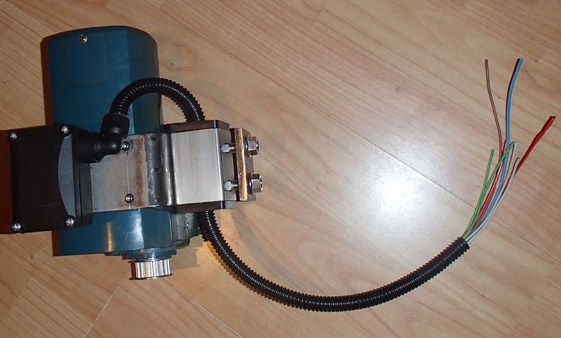

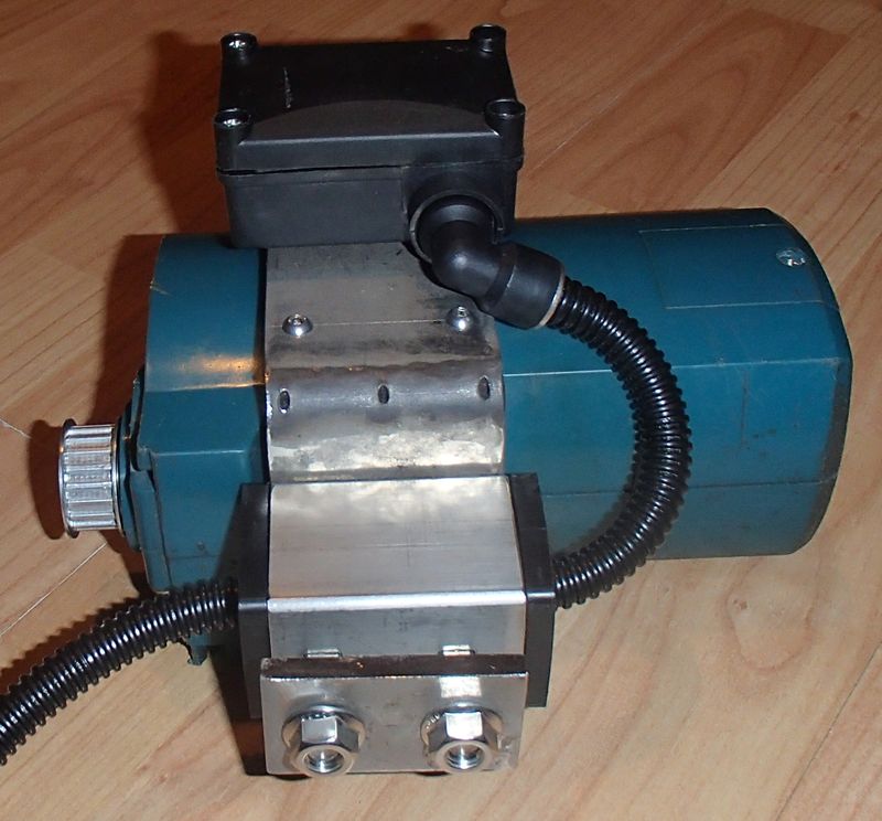

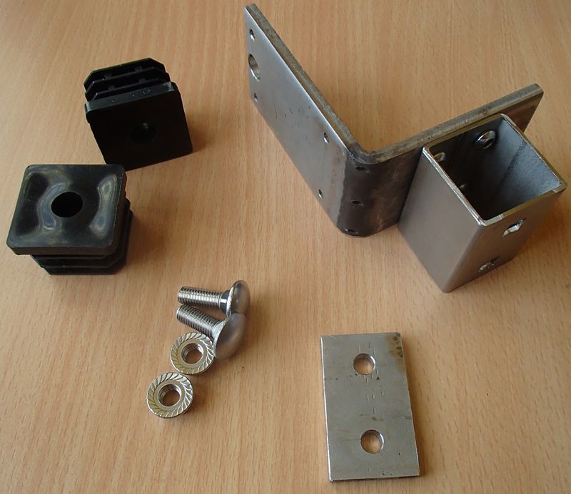

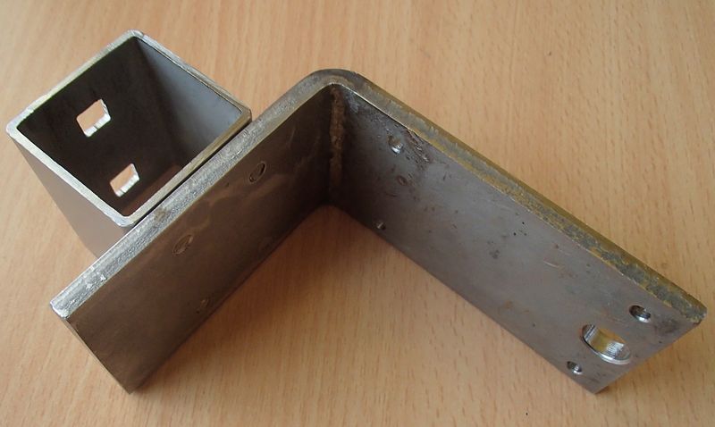

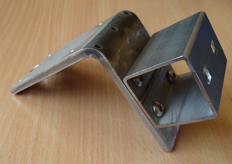

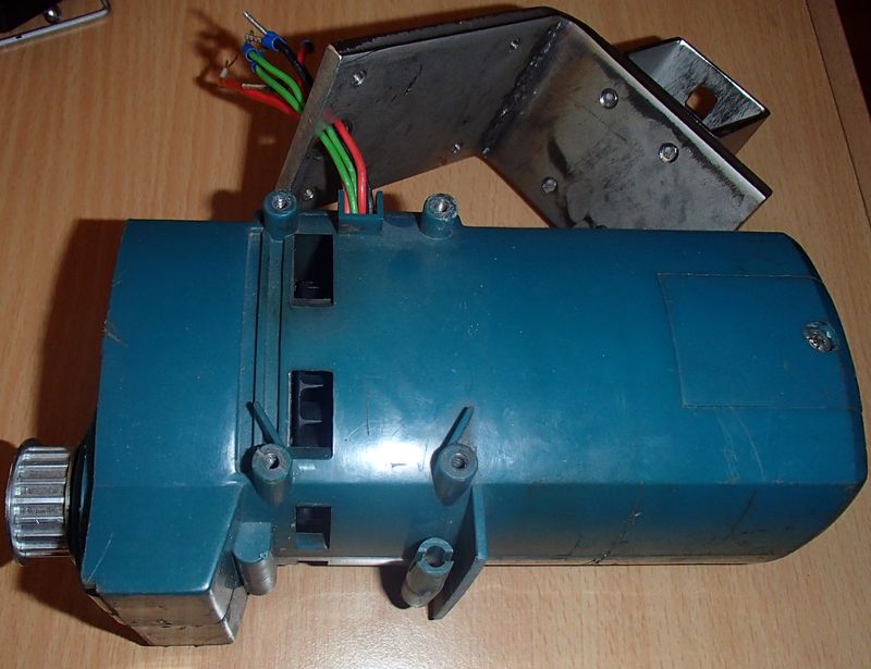

Po testach silnika przyszedł czas na jego mocowanie do maszyny w miejsce oryginalnego. Po wielu przemyśleniach wybrałem chyba najprostszy sposób zamocowania. Kątownik spełnia też rolę tłumika dla wypływającego powietrza z chłodzenia i je rozprasza. Całość wykonana z inox, które mi zalegało w warsztacie. Resztę widać na zdjęciach

Mam problem z moja MINI LATHE
Spalilem silnik i za chiny nie moge dokupic nowego.
Pomózcie bo mnie juz szlag przy tym szukaniu trafia

U importerów raczej ciężko coś kupić mimo, że załączają wykaz części do maszyny. Można spróbować u Bass Polska, katalog gdzieś w sieci znajdziesz. A jak się nie uda to pozostaje albo nowy zakupić w UK, USA ewentualnie Chiny, lub przezwoić. Koszt przezwojenia około 150 zł. Ja mam na zbyciu po przezwojeniu, ale nadaje się tylko do lekkich prac, dlatego wymieniłem na wielokrotnie mocniejszy z przekładnią jak na zdjęciach wyżej.

myslalem o zakupie jednofazowego 0.55 kW i dorobieniu walka posredniego

ja w swojej mini mam silnik 500w dc i nie zamieniłbym go na 0.55AC dlatego że sterownik od silnika dc sam sobie dodaje momentu gdy wyczuje obciążenie, siedzi tam mały sprytny sterownik

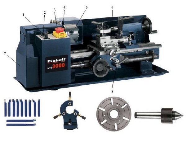

Mam mały problem z moją tokarką EINHELL MTB 3000 .
Mianowicie wrzeciennik przestał działać ,tak jak by był cały czas na luzie i na pierwszym i na drugim biegu.
Co może być przyczyną ?

Sprawdź koła zębate (czy mają wszystkie zęby).

To pytanie do wróżki - może pasek, może klin, może tryby.

Czyli bez rozbiórki wrzeciennika raczej się nie obejdzie .
Czytałem ten cały temat i tak też myślałem
[ Dodano: 2013-02-16, 15:22 ]
MlKl, pasek i kliny na zewnątrz ok coś w środku padło
