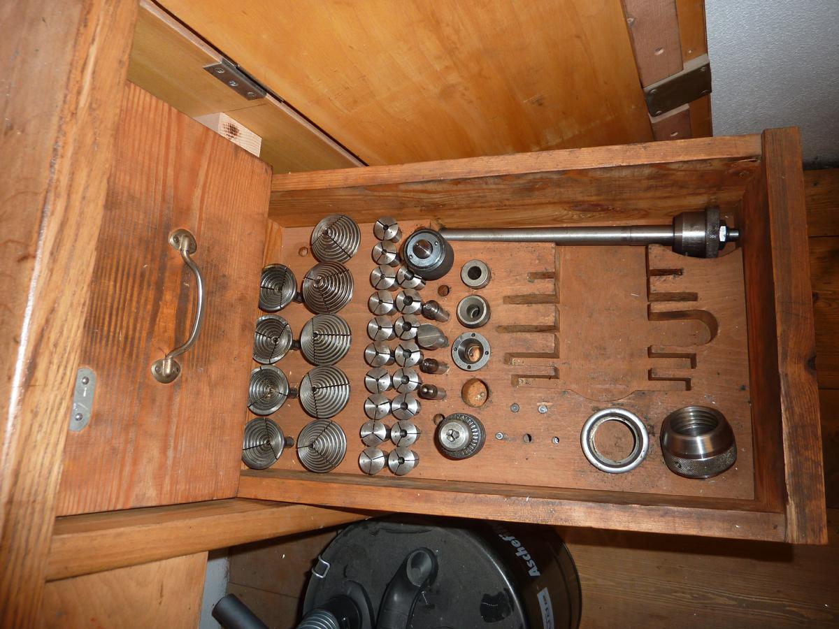

Nakrętka znajduje się oczywiście na wrzecionie ale by te kielichowe i stożkowe tulejki działały przez ściągacz musi przechodzić dodatkowy element wkręcany w nie. Obrazek
Na tym zdjęciu go widać, po prostu dodatkowy ściągacz.
Co więcej występują 2 wariaty ściągaczy, jeden z o ringiem, drugi z kulką na sprężynce. Jeden jest to gładkich tych pierścieni co nakłada się na tył wrzeciona, ale były też takie z wieloklinem i tam pasuje ten z kulką. Kulka i o ring zapobiegają odkręcaniu się tylko. Swoją drogą mój o ring jest jak paszcza buldoga, ma ktoś może zapas? Albo wie jaki powinien iść bo z mojego to można tylko gumkę do gaci zrobić a nie wymiary zdjąć.

Aaa to mów od razu o co ci chodzi :). Więc tak, wychodzi na to że do tulejek od MN-a są 3 różne tuleje oporowe do zaciskania i 2 ciągadła. I tak, jak to teraz opisać. Jak się trochę cofniesz w tym wątku to znajdziesz schemat zaciągania z instrukcji. Wygląda to tak że najpierw trzeba zamontować 2 rolki wewnątrz wrzeciona po lewej stronie, potem wkładamy z lewej ciągadło z gwintem pod tulejki kielichowe lub standardowe. Z prawej w zależności od tego jakie mamy zamiar montować tulejki zakładamy odpowiednią nakrętkę która będzie stanowiła opór umożliwiający zamknięcie tulejki po zaciągnięciu ciągadła i następnie wkręcamy odpowiednią tulejkę zaciskową.

Sory jeśli zamoącę. Sciągacz jest jeden podstawowy, do niego do środka wkłada się redukcję na te kielichowe tulejki i to wszystko jeśli chodzi o stronę zadnią a jeśli o stronę paszczową to są (chyba ) 2 rózne stożki (ja mam tylko 2) jeden pod tulejki zwykłe i drugi pod te kielichowe (działa rozprężająco i ściągająco) i tak naprawdę jedna specjalna nekrętka ta duża reszta nakrętek tylko chroni gwint, ja ma plastikową ale widziałem i alu i stal.

Hmm. Ok poszedłem jeszcze raz sprawdzić. Ja mam 2 ciągadła ale w jedno faktycznie jest wkręcona redukcja na tulejki kielichowe. Jednak wychodzi mi na to że powinny jednak być 3 te nakrętki stożkowe do zaciągania tulejek. Jedna pod standardowe -mam, jedna pod stożkowe ze stożkiem zewnętrznym - też mam, i pod stożkowe ze stożkiem wewnętrznym - to ta której zdjęcie wrzuciłem wcześniej -brak. Choć bym nie wiem jak kombinował ta nakrętka stożkowa od zaciskania tulei ze stożkiem zewnętrznym nie zaciśnie tulejki o stożku wewnętrznym.

To są te trzy tuleje (redukcje)
A poniżej komplet do zaciskania, na którym widać cztery redukcje :?:
Jednak brakuje na tym zdjęciu tych dwóch wałeczków do blokowania zacisku
Ja swoją podtrzymkę (zamkniętą) kupiłem za 300zł. Wiem gdzie można kupić dwie za 600zł, jednak mi brakuje tej dwuramiennej, a gość nie chce osobno ich sprzedawać.

Fakt, tych wałeczków tu nie ma. One są do blokowania tulejki po zaciągnięciu, żeby się nie luzowała.
A ja się zastanawiałem do czego jest ta skrajna z prawej tulejka. Niby można nią zaciągać te stożkowe tulejki ze stożkiem wewnętrznym ale... Bardziej wydaje mi się że do nich jest ta tuleja na zdjęciu 2gim w lewym dolnym rogu.

Jeżeli chodzi Ci o górne zdjęcie, to wygląda to na Mn807 - czyli redukcję ze stożka wrzeciona 1:20 na MK1.
