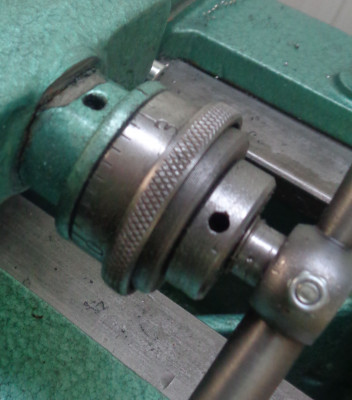

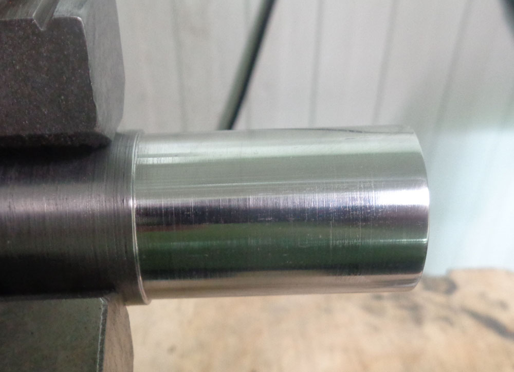

Wcześniej zamieniłem tą podkładkę z sanek na łożysko oporowe.
download/file.php?id=41996&mode=view

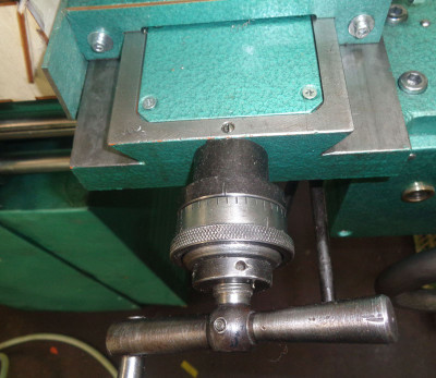

A teraz żeby założyć drugie musiałem roztoczyć tą czarną tuleję i kawałek śruby żeby przeszło.
Zablokowałem sanki poprzeczne na docisku klina i używałem narzędziowych, przy toczeniu tego.
Nakrętka śruby pociągowej jest montowana poprzez siodełko.
download/file.php?id=41998&mode=view
Wiec bez problemowo mogłem zająć się odpowiednim naciągnięciem śruby na łożyskach. I wyregulowaniu docisku klina sanek tak żeby się ciężko przesuwały rękom, śruba też trochę sztywniej działa. Dorobię chyba kiedyś do tego większa korbkę.

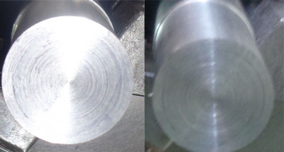

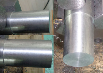

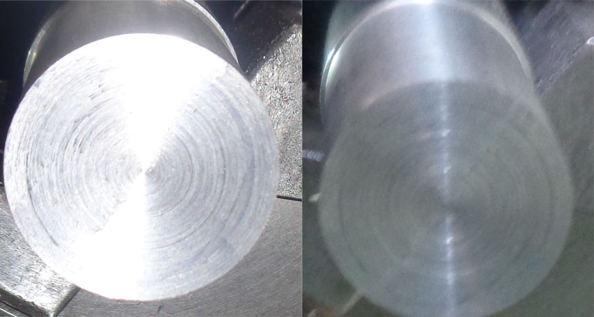

Co ciekawe poprawiła się jakość toczenia wzdłużnego, powierzchnia nie jest gładka pod paluchem tylko lekko szorstka. Więc nóż jej nie poleruje. Trochę problemy są z prowadzeniem wzdłużnych sanek. Jest duże pokrętło ale bez korbki bo gniazdo jest wyłamane. Ośka też ma luzy i trzeba to w przyszłości naprawić. Dodatkowo zrobili to tak ze się wysuwa z zębatek a nie ma blokady kiedy napęd nie jest załączony.
Z frontu jest jeszcze nie fajnie ale może to od sanek narzędziowych.
Musze pospawać mocowanie śruby bo się wyrwało z korpusu.
Wałek można teraz dość szybko wypolerować papierem ściernym. Nie widać już głębokich dołków i górek jak wcześniej.
Bedę też wymieniać łożyska na stożkowe, bo kupiłem je wcześniej.

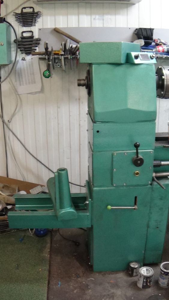

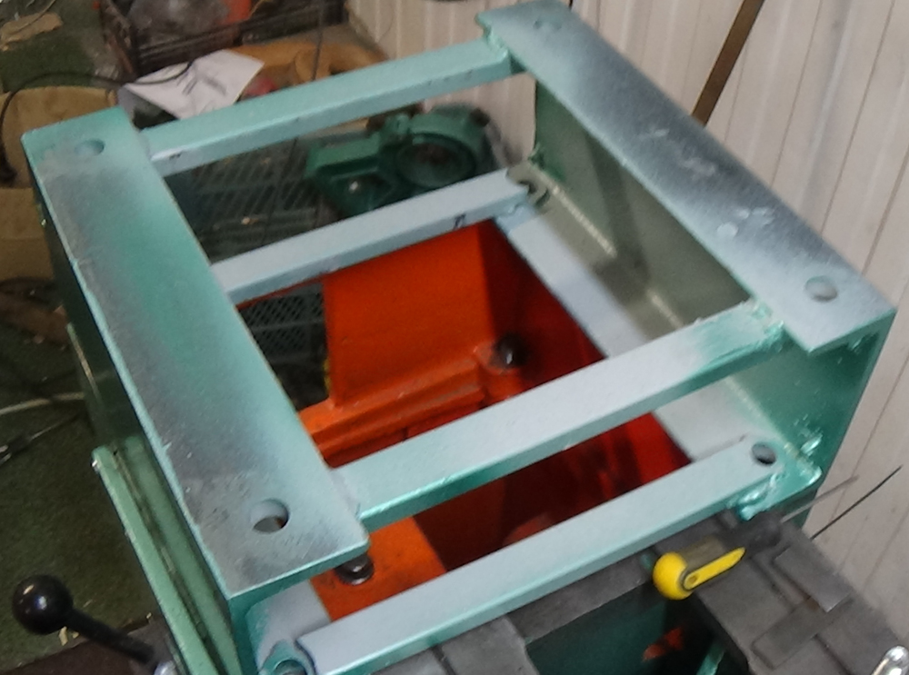

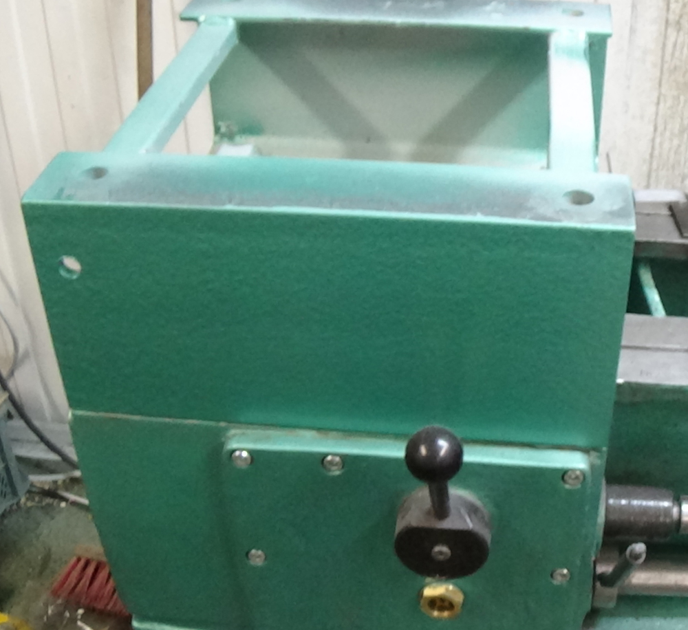

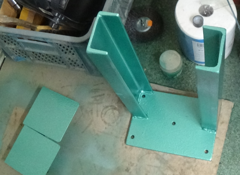

Nowe części do modyfikacji
Brakująca podstawa z drugiej strony wrzeciona.
Podniesienie wrzeciona
Podniesienie konika.

Masz zamiar toczyć stal na tej przedłużanej żyrafie?
koala.g
Posty w temacie: 42
Posty: 2949
Lokalizacja: Małopolska
Re: Remont tokarek Gomad DNRA i DNKA-40
#57
Post napisał: koala.g » 23 sie 2020, 17:16
to tokarka do drewna

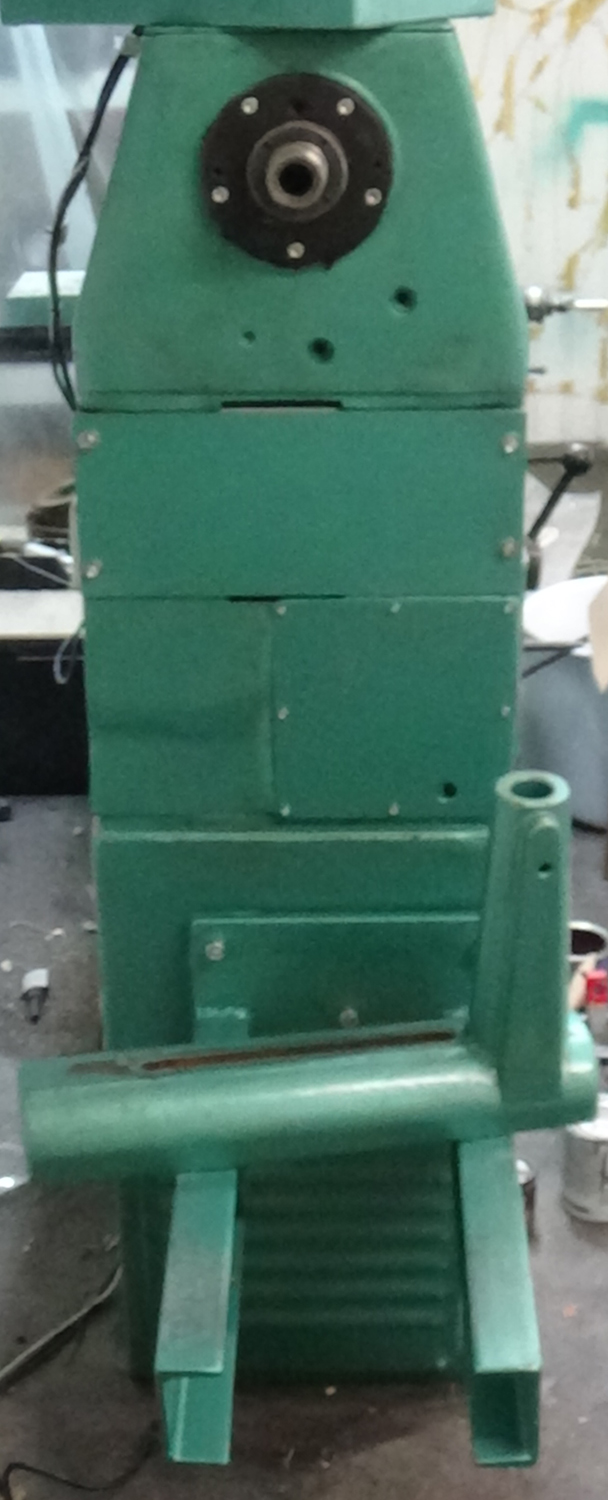

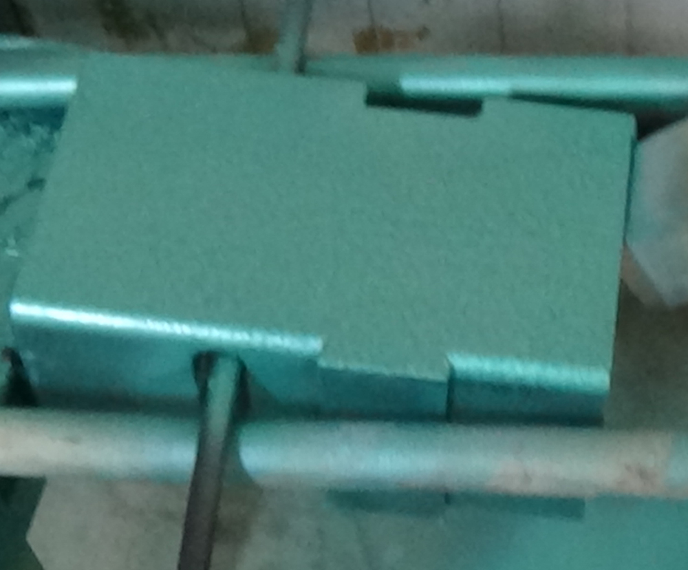

Post napisał: koala.g » 09 paź 2020, 20:26
Zamontowany dorobiony brakujący podest.
Podtrzymka jest oryginalna.
Obrazek Obrazek
