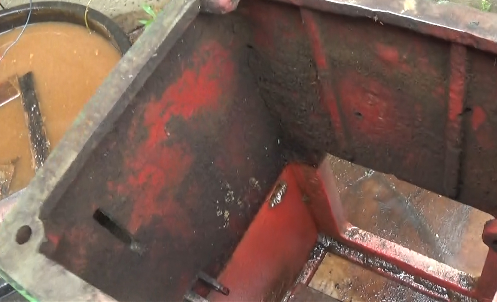

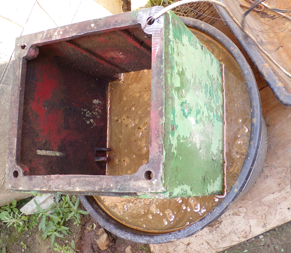

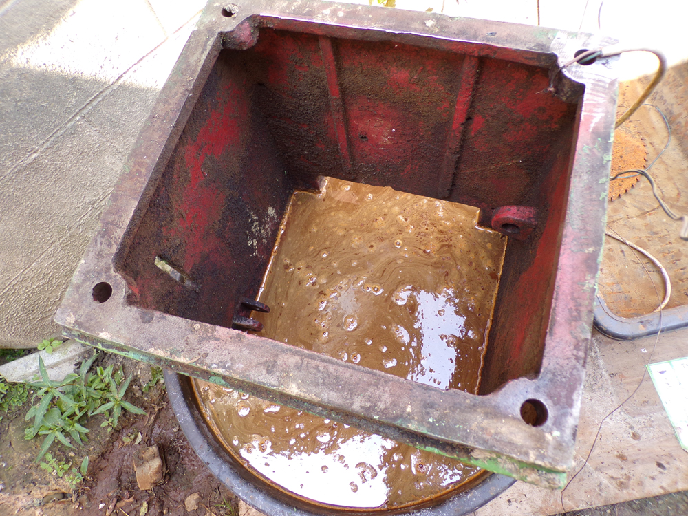

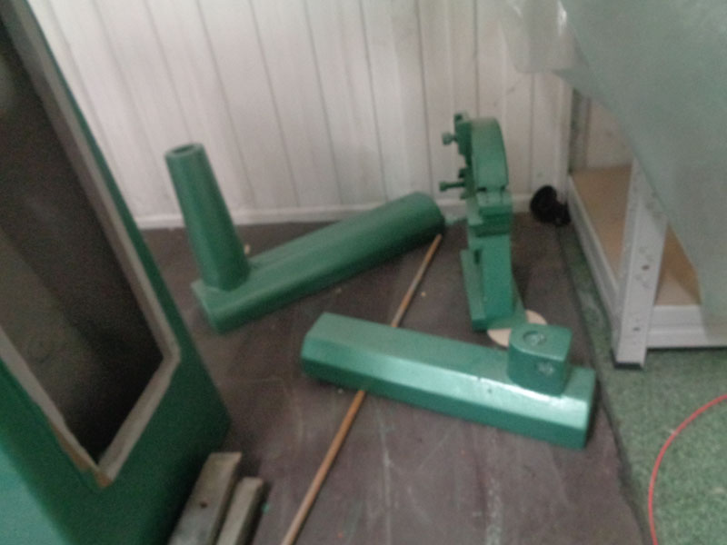

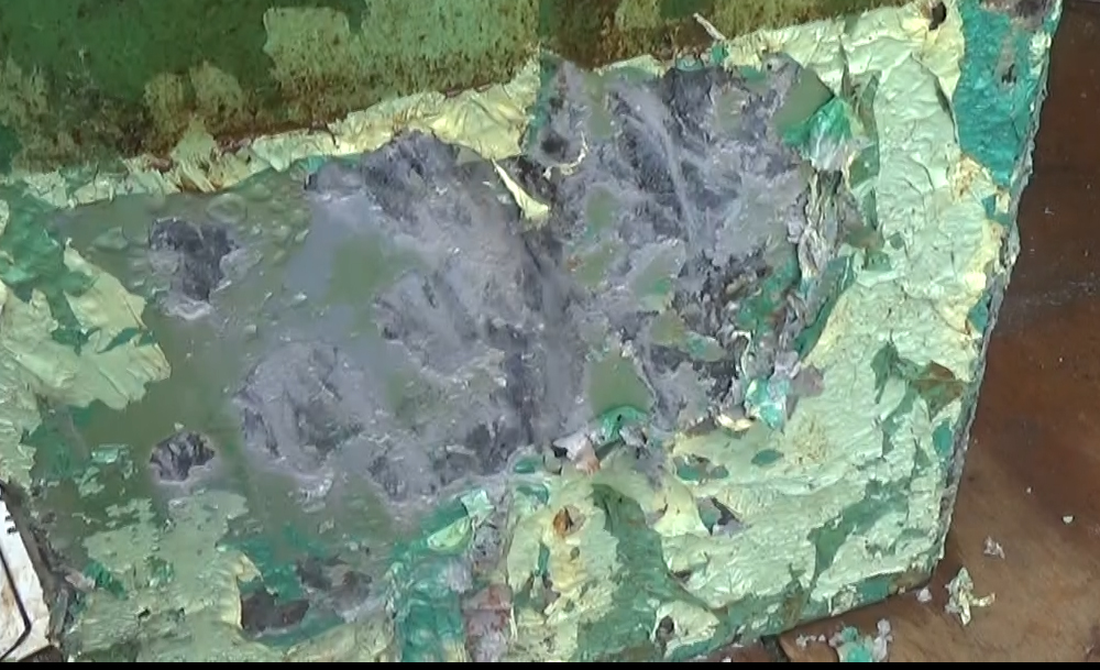

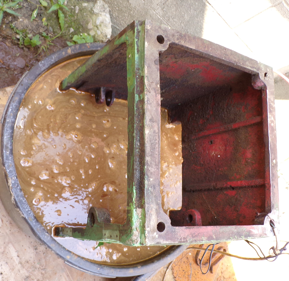

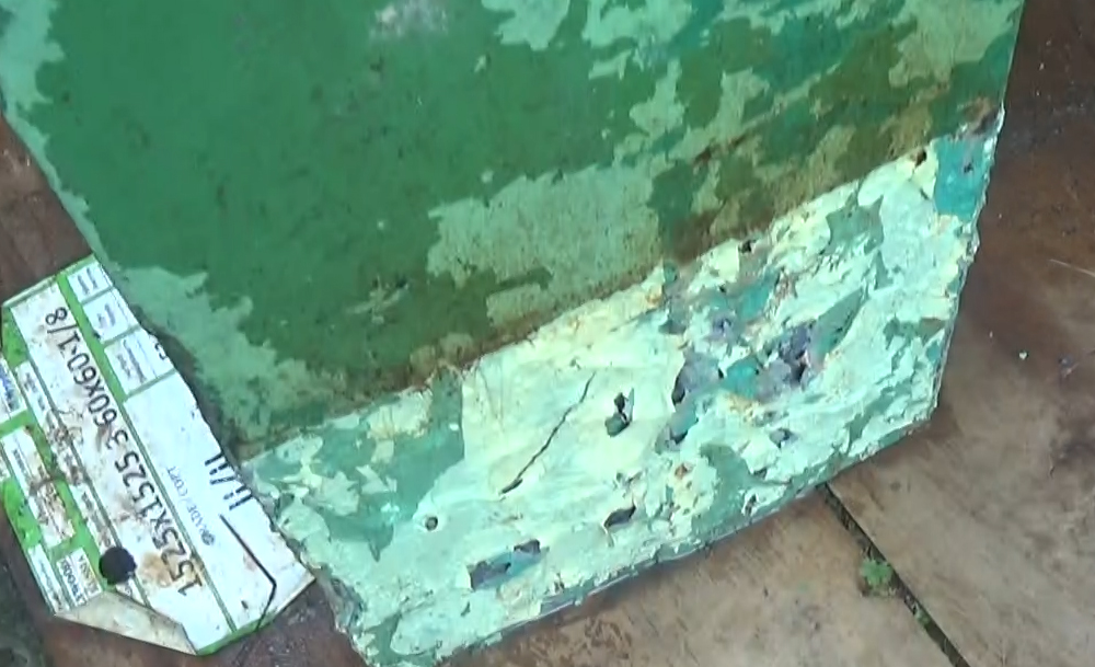

Postępy prac.

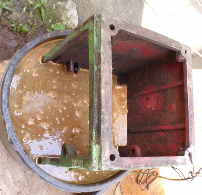

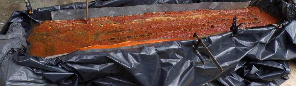

"Nogi korpusu" właśnie usuwam z nich farbę elektrolizą. Problem jest taki że nawierchnia korpusów to głownie szpachla. Bo jakość odlewów to jakaś tragedia. Wyglądają jak ciosane siekierą i dłutem z bryły metalu.

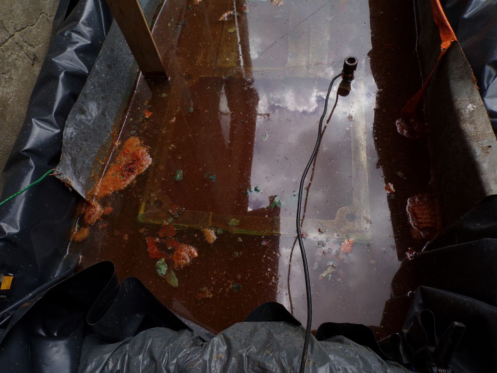

A tutaj jak farba schodzi.
Elektroliza dość fajnie usuwa farbę i zabrudzenia jej. Kolor farby staje się jaśniejszy. Jednak przy tej ilości szpachli najlepiej by było najpierw całą powierzchnię oczyścić iglakiem pneumatycznym
A tutaj zrobiony basenik na łoże tokarki. Siedzi tak
od soboty. Skrzynka zbita z kawałków sklejki + folia budowlana.

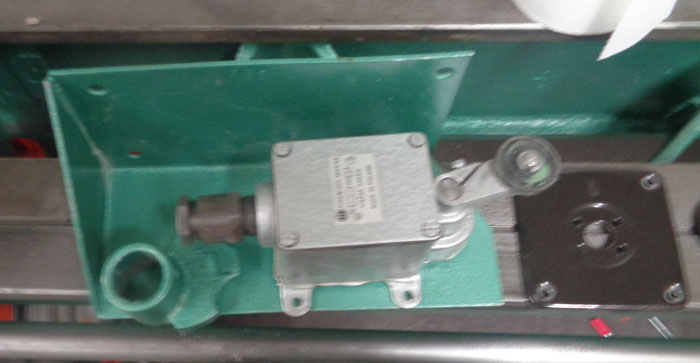

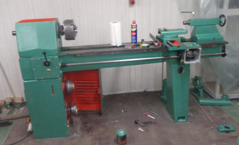

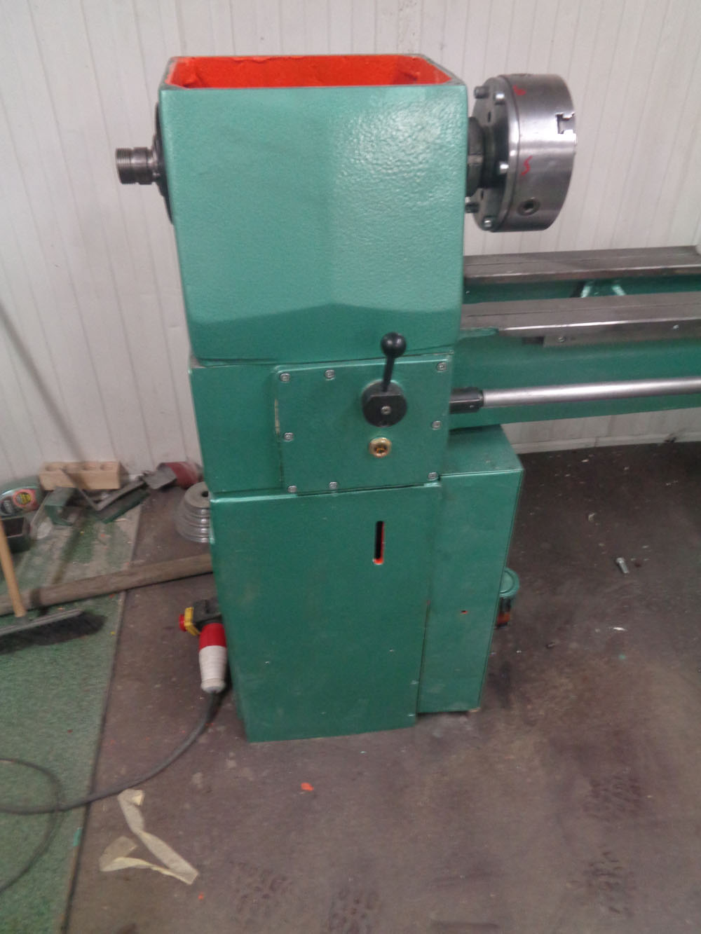

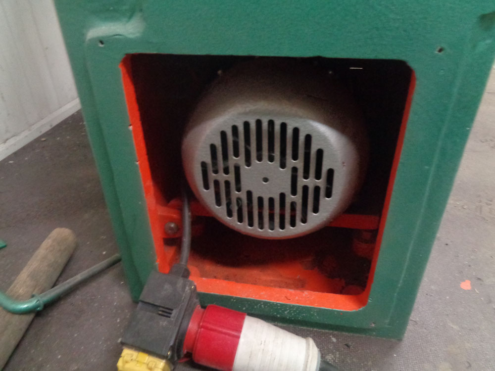

Fotki tokarki stan na dziś.

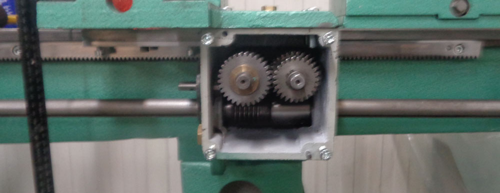

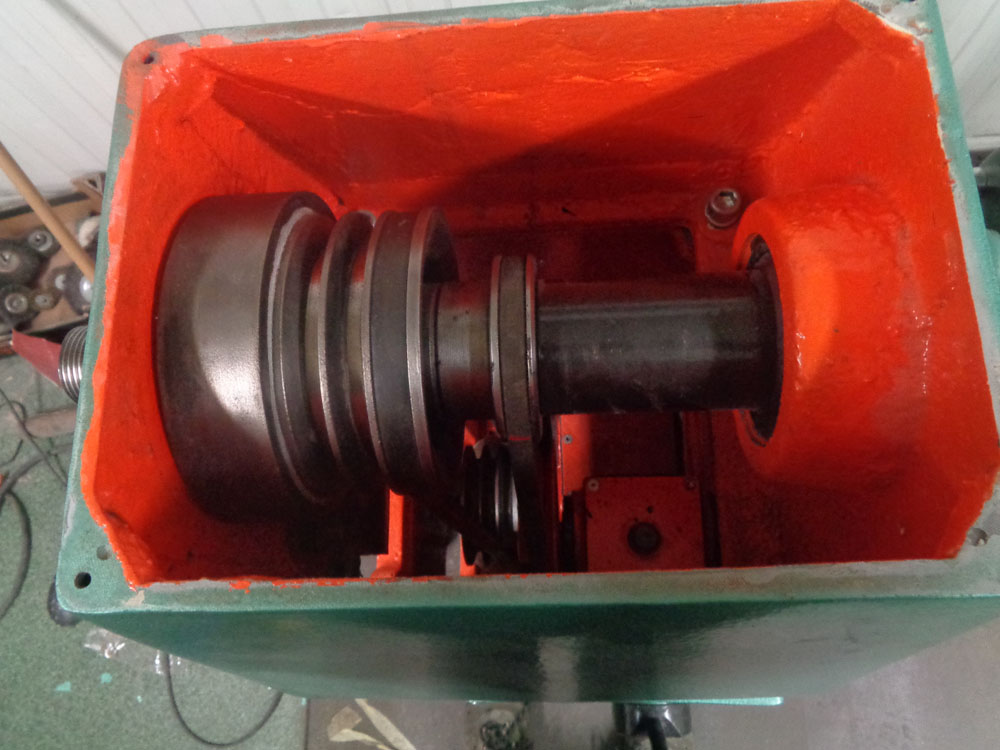

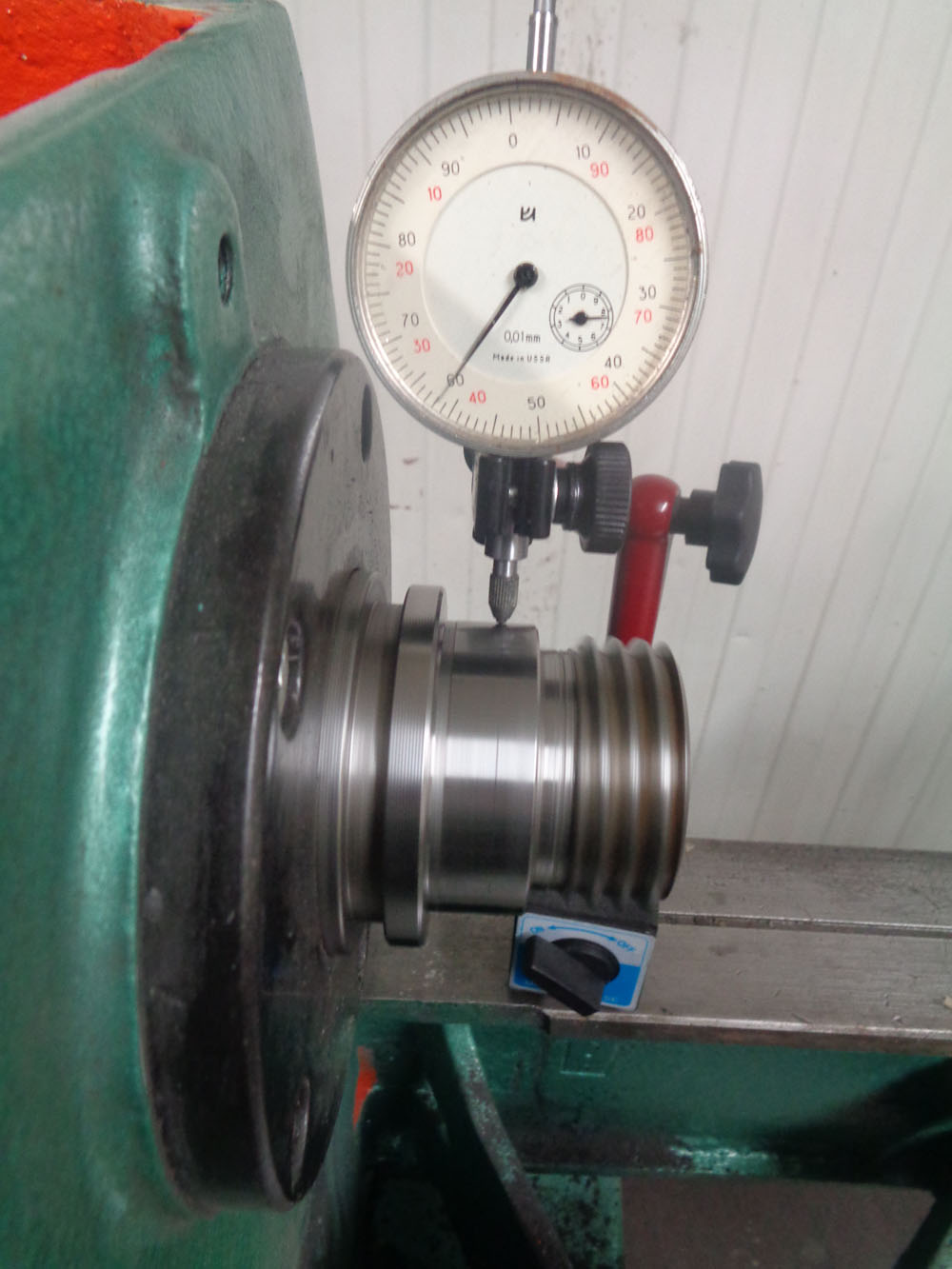

Post napisał: koala.g » 27 maja 2020, 23:42

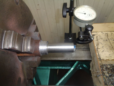

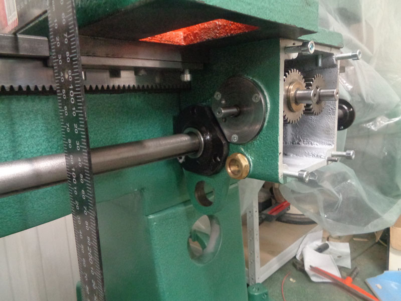

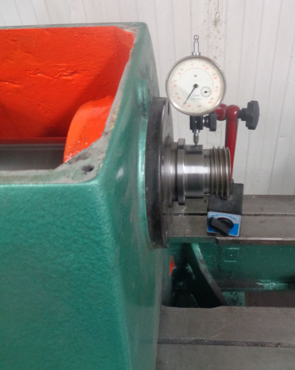

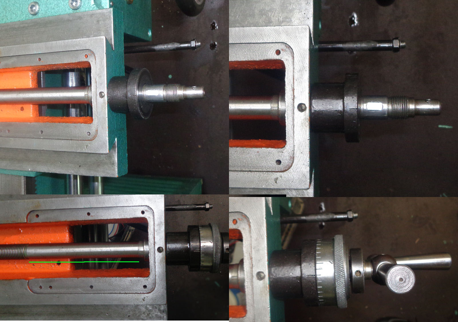

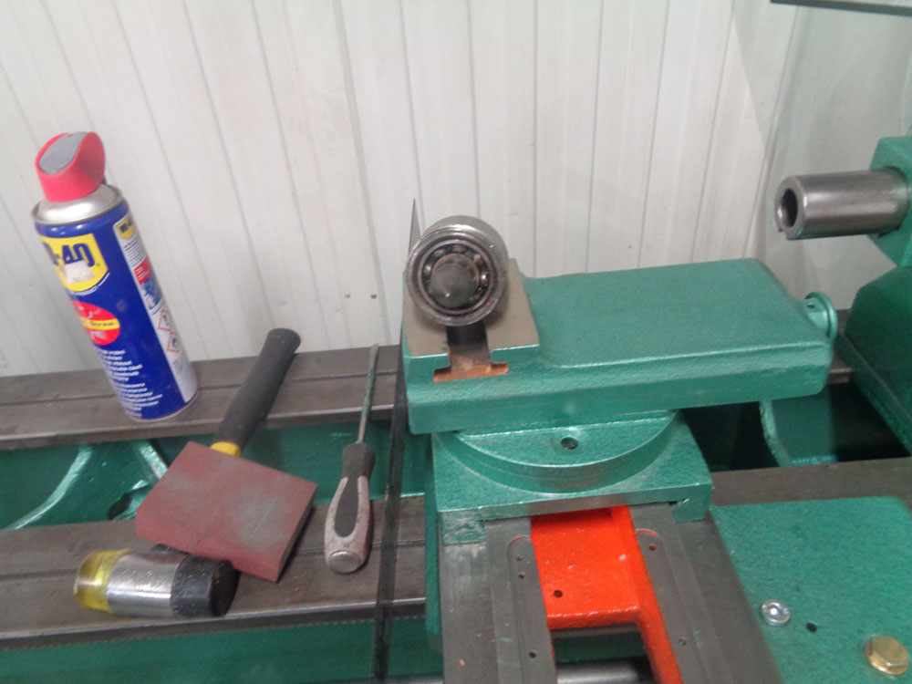

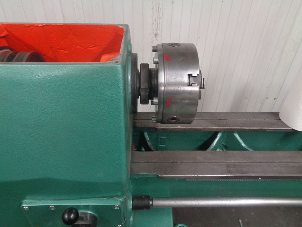

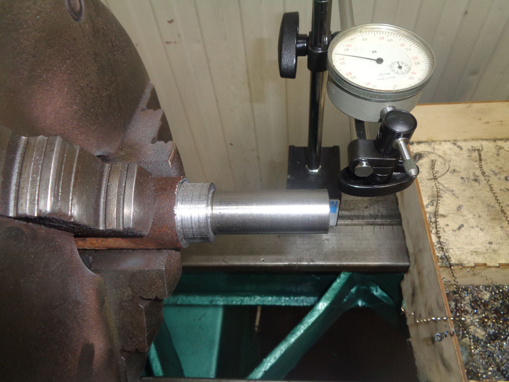

Kolejne foty.
Czujnik zegarowy pokazuje na wrzecionie bicie na poziomie -1 +1 czyli według skali jakieś 0,02 mm
Zamek ma bicie ok 0,05mm a uchwyt podobnie choć mierzyłem tylko na jego korpusie.
Jeszcze zdjęcie podstawy sanek narzędziowych w której brakuje śruby, ktoś ją zwędził i nawet nie wiem jak wyglądała.

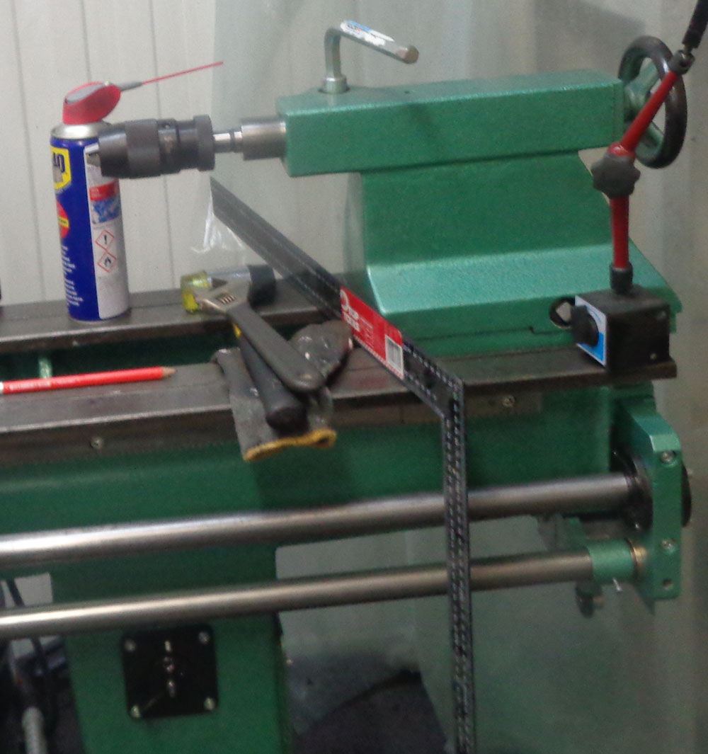

Są luzy na pinoli konika.
Na zjęciu 15 jest kieł jak to się rozmontowuje? Łożysko wygląda na zaprasowane a samego kła nie da się wyjąć.

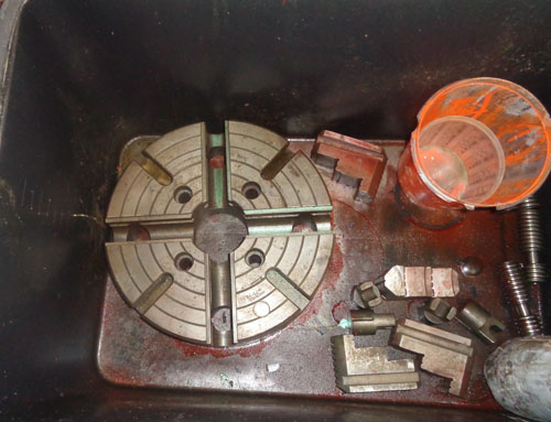

Post napisał: koala.g » 27 maja 2020, 23:45

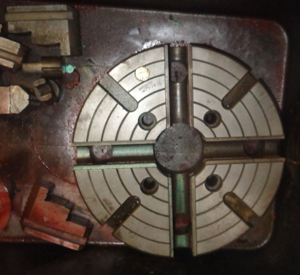

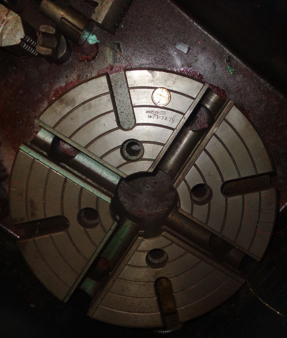

Duży uchwyt bez zamka fi M315-ZJ

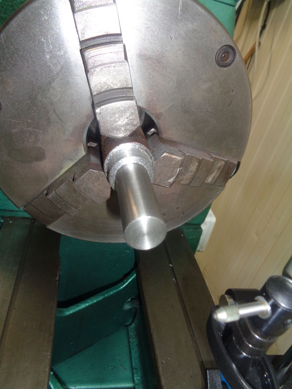

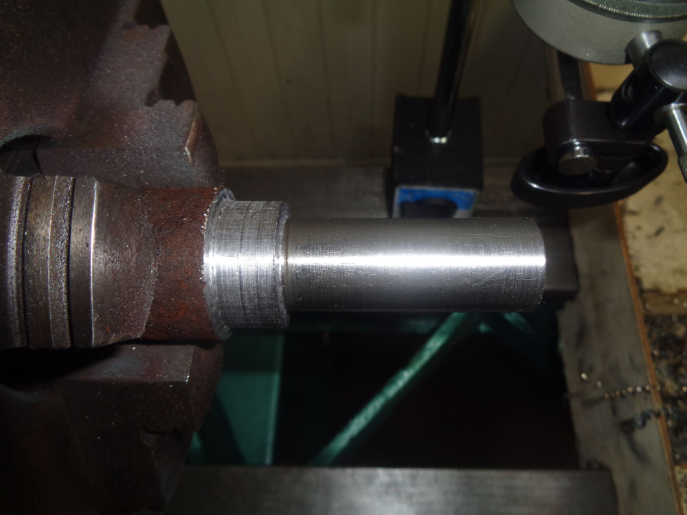

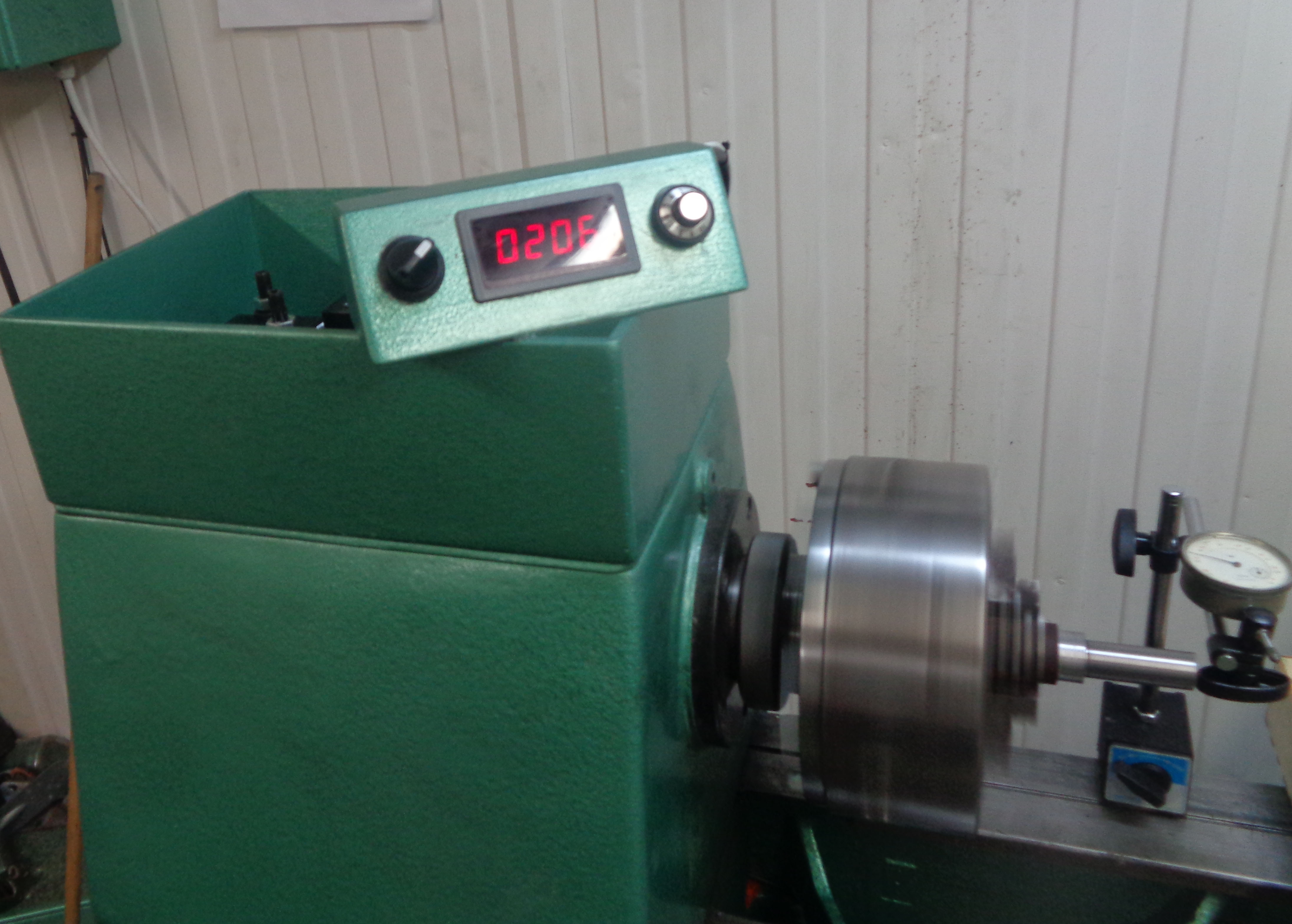

Post napisał: koala.g » 30 maja 2020, 15:50
Dalej martwi mnie to bicie na wrzecionie. Nie ma jeszcze sanek narzędziowych żeby toczenie sprawdzić.
Wrzeciono było rozebrane i są tam nowe łożyska, zwykłe kulowe. Jak wspomniałem wcześniej bicie to jakieś 2 setki.
Uchwyt też rozebrałem i wyczyściłem, para szczęk była zamieniona miejscami.
Po zamontowaniu tarczy bicie na zamku to ok 7-10 setek, różnie to mi pokazuje statyw do czujnika jest badziewny.
Po zamontowaniu całego uchwytu i takiego wiertła bicie na nim dochodzi do 20 setek.

Post napisał: bear » 30 maja 2020, 22:44
Bardzo ładnie to wygląda, ja też przymierzam się do remontu kolejnej tokarki ale właśnie ilość farby na korpusach przeraża mnie do tego stopnia że unikam tematu jak ognia. Myślałem o elektrolizie ale wszystko u mnie jest w dość dużym gabarycie.
0.02mm na wrzecionie się nie przejmuj, tarczę ewentualnie przetocz po zamontowaniu i tyle.

Post napisał: koala.g » 30 maja 2020, 23:21
Elektroliza tak nie do końca fajnie się sprawowała, na elementach gdzie była szpachla.
Kupiłem iglak pneumatyczny najtańszy. Ręce bolą od wibracji ale nie pyli tak jak przy szczotce drucianej.
Co do uchwytu to zastanawiam się czy nie zamówić u kogoś tarczy pośredniej i ją przetoczyć.
Pomysł jest taki żeby pasowała to standardowego uchwytu i tego wielkiego 4 szczękowego.

Post napisał: koala.g » 01 cze 2020, 00:26
Co do tego lekkiego bicia wrzeciona, to czy po jakimś czasie nie zmieni się?
Łożyska są nowe, a maszyna pracowała tyle co do testowania czy się nie grzeją. Czy to się po jakimś czasie nie zmieni.
Inna sprawa to czy uchwyt nie ma czasem bicia sam i cała robota będzie bezsensowna z tarczą do uchwytu.

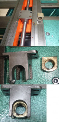

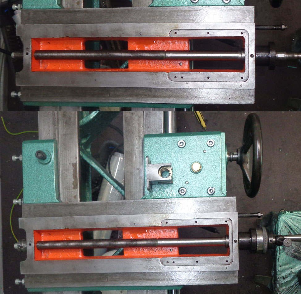

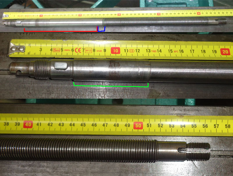

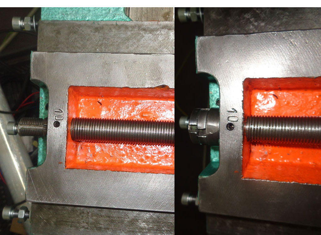

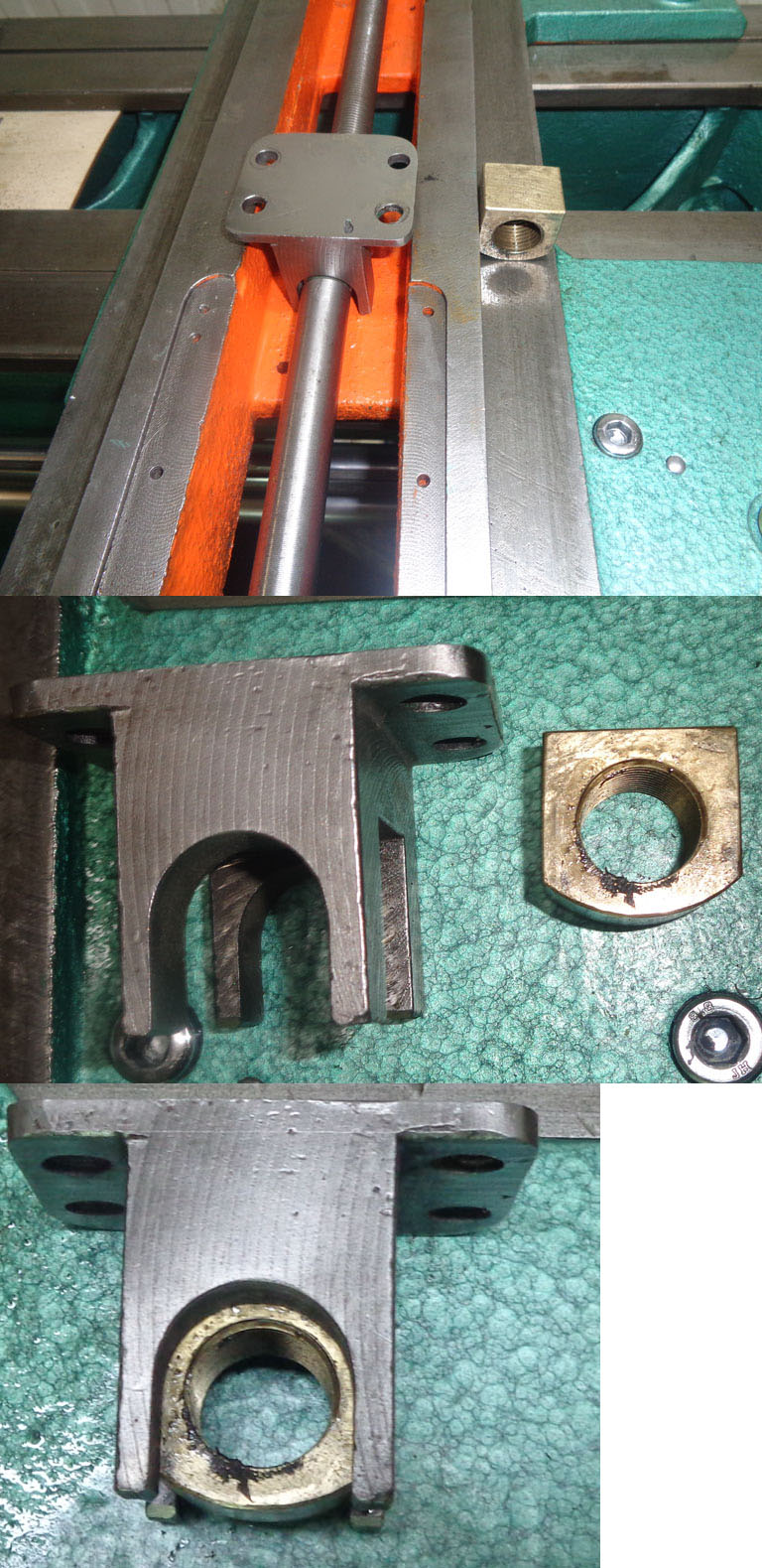

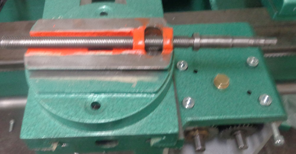

Śruba sanek poprzecznych

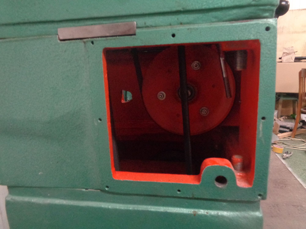

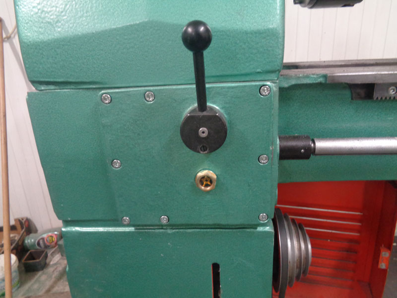

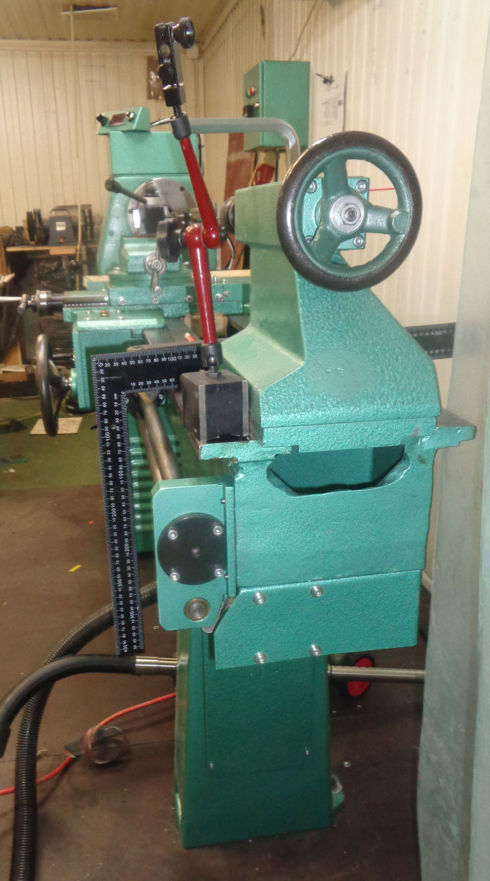

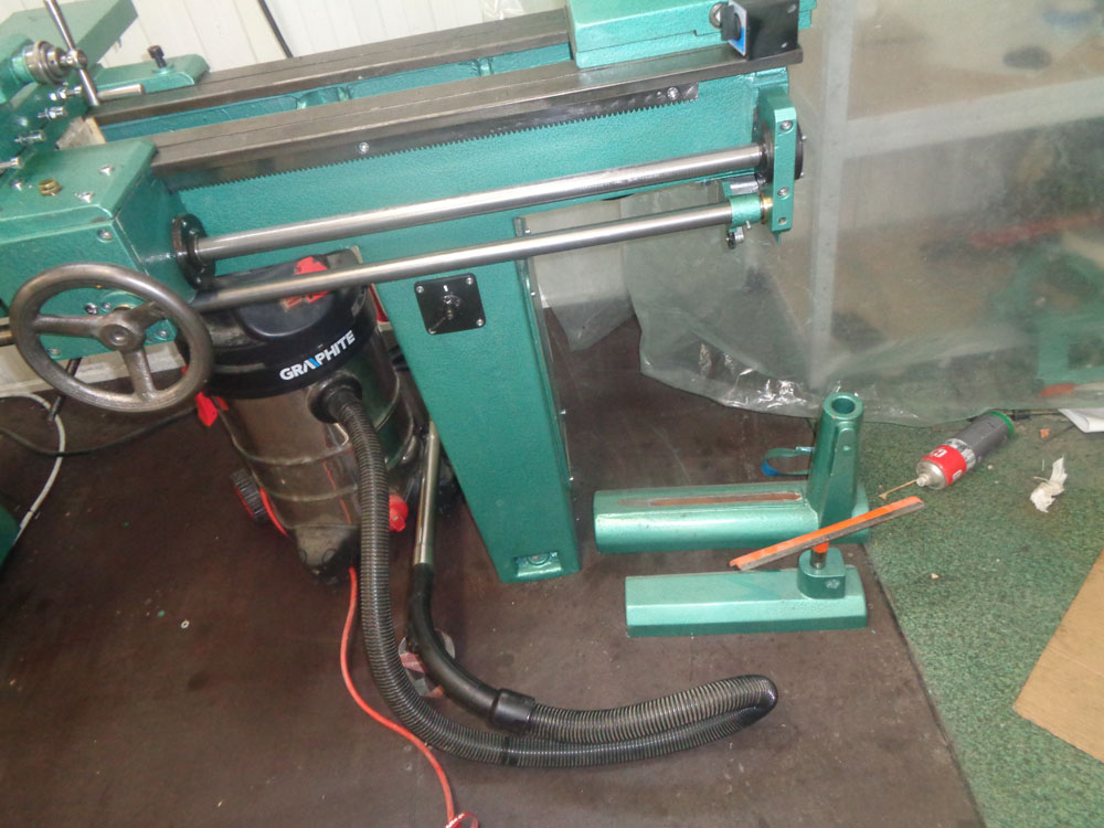

Re: Remont tokarek Gomad DNRA i DNKA-40

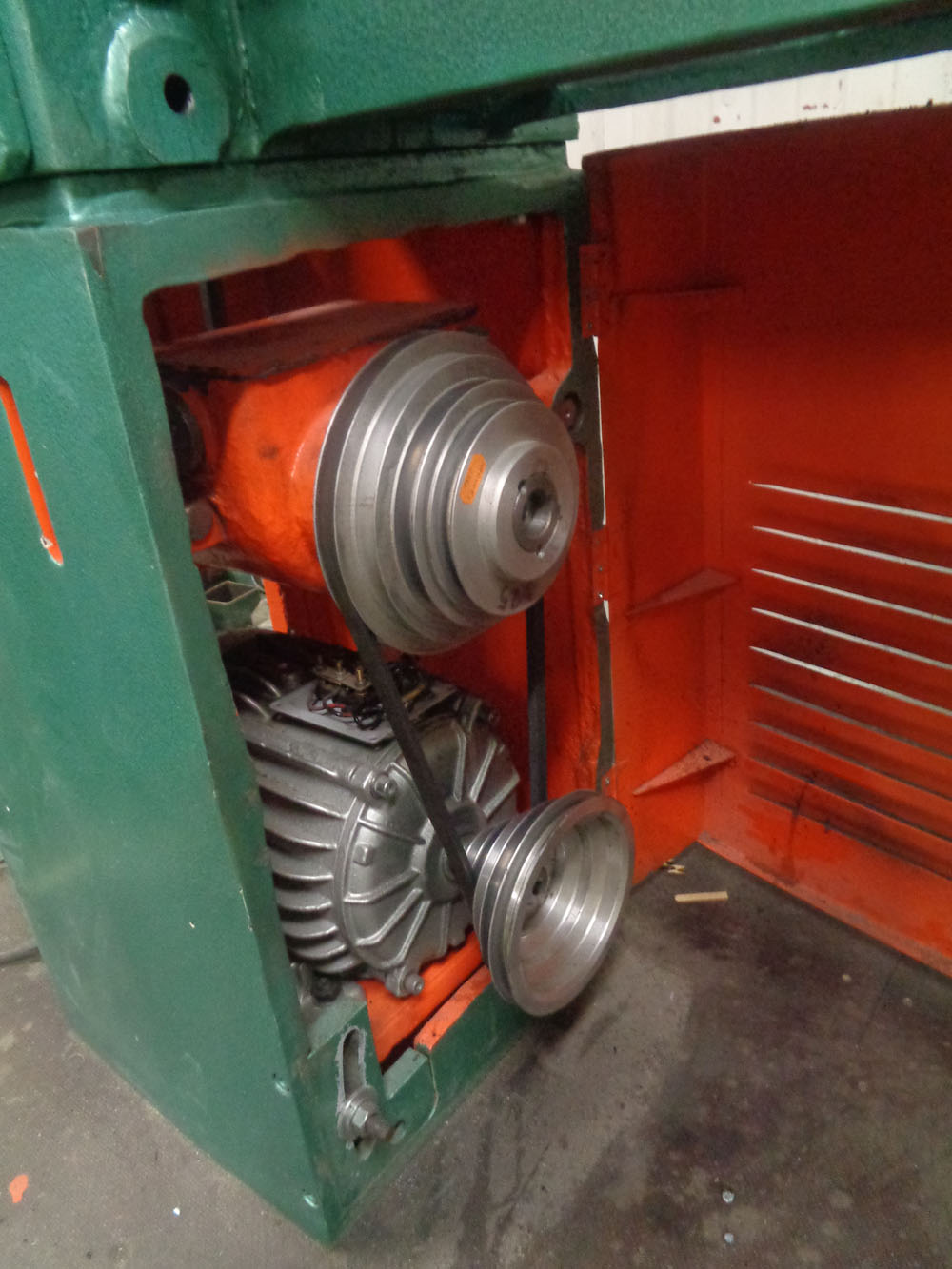

#30

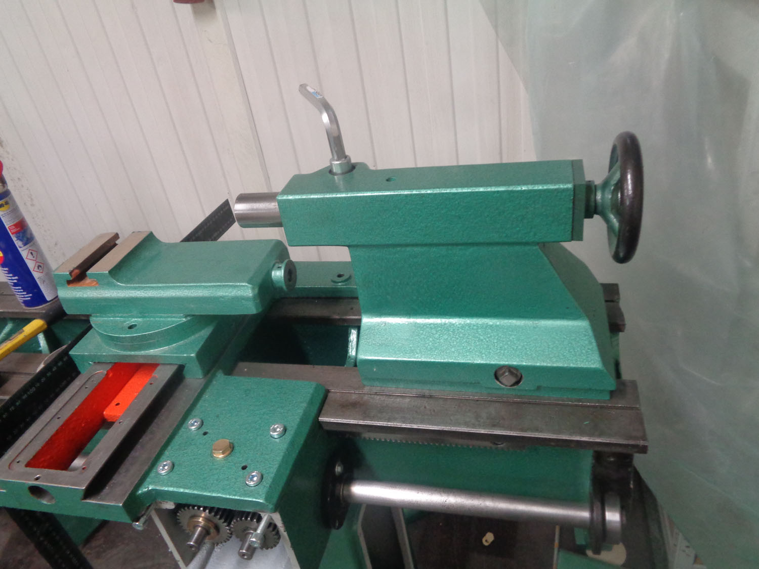

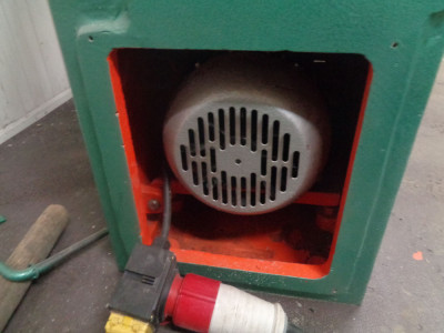

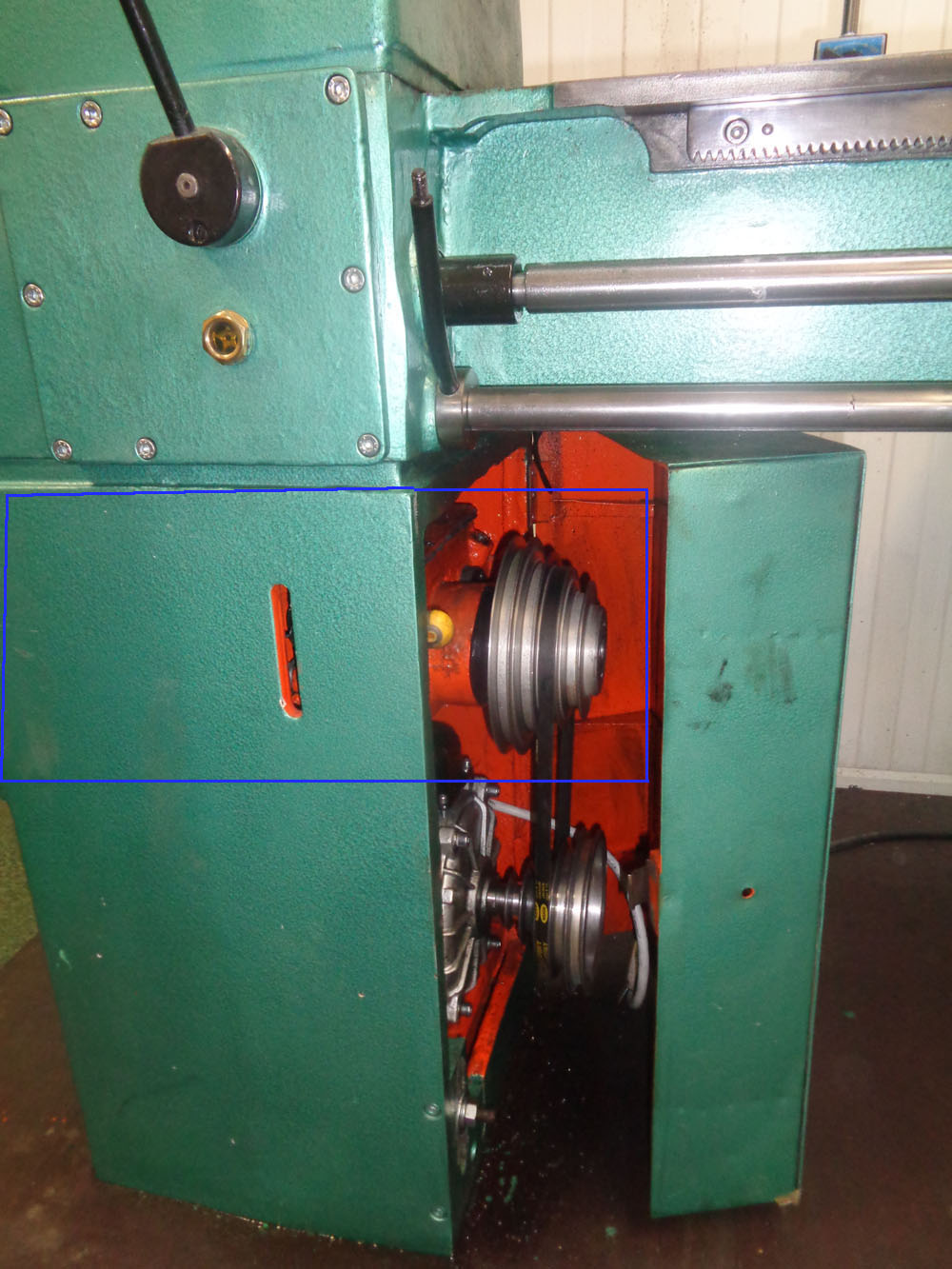

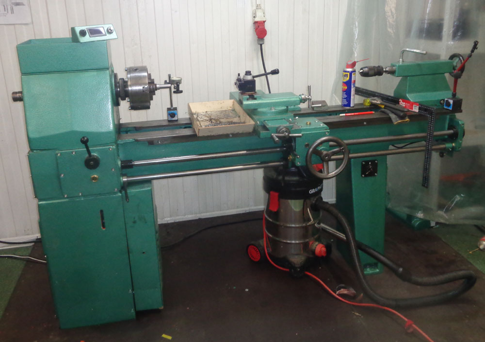

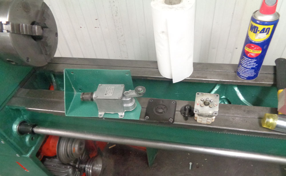

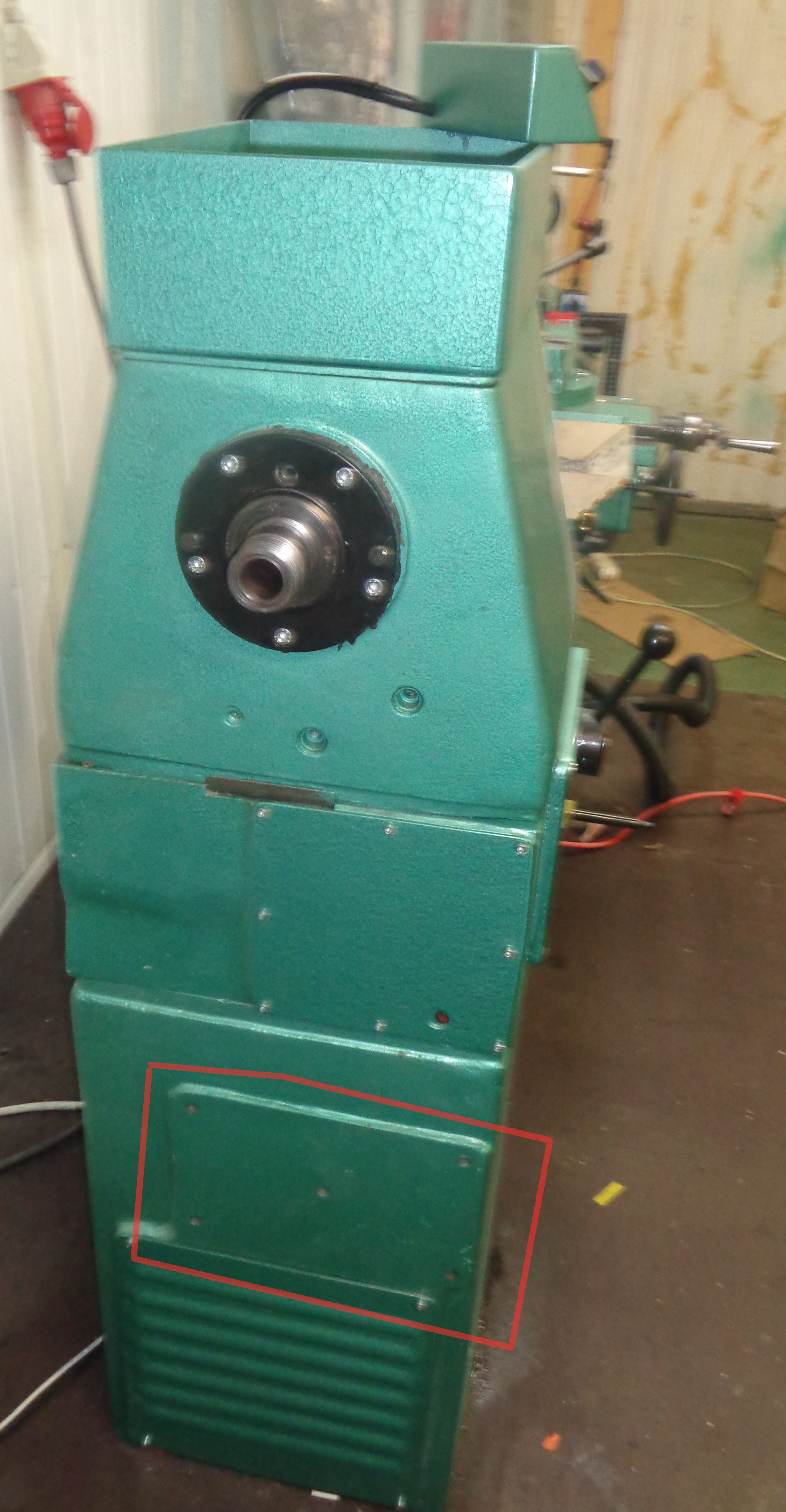

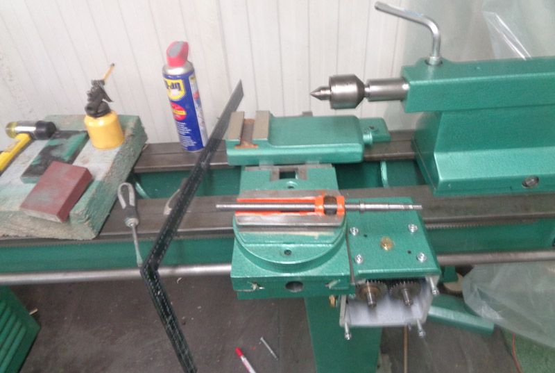

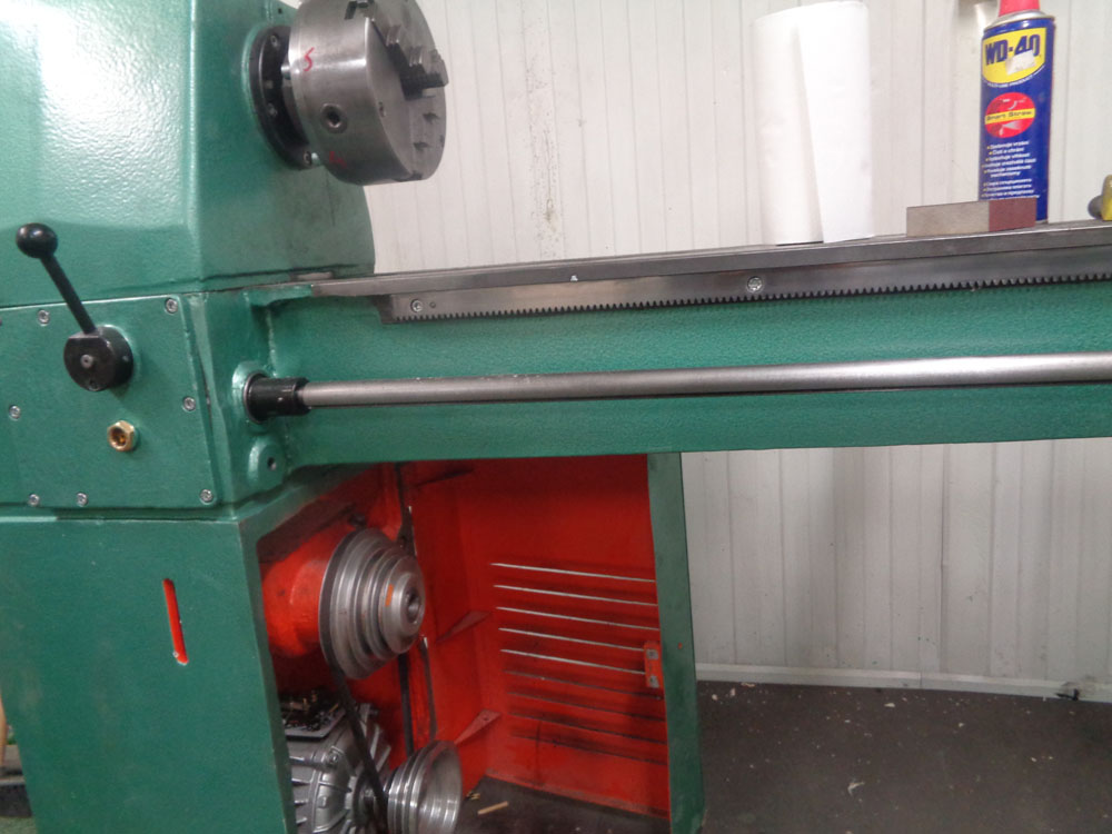

Post napisał: koala.g » 21 cze 2020, 02:15

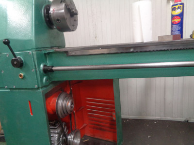

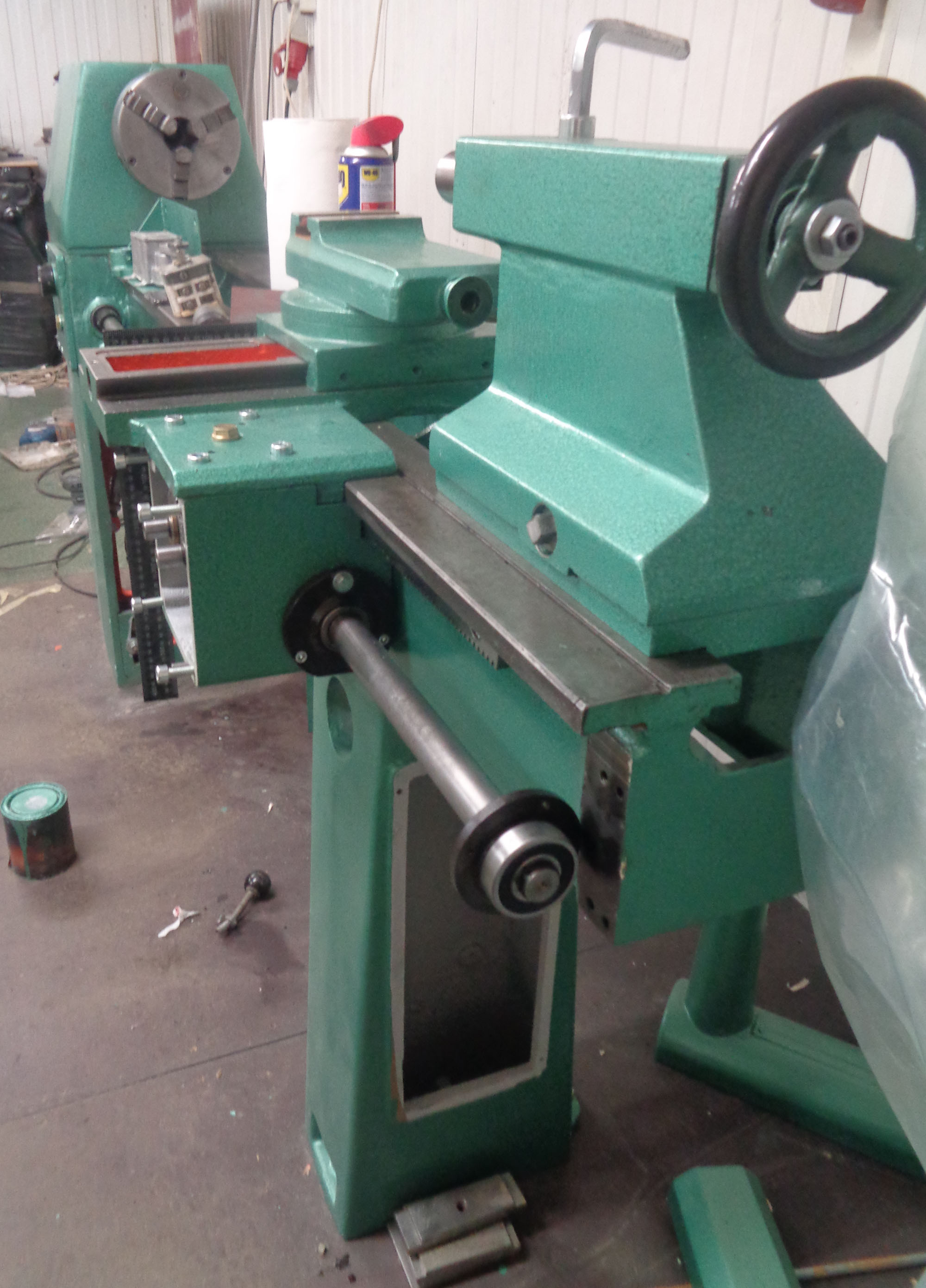

Trochę czasu minęło.
Falownik okablowany i skonfigurowany. Zrobiłem panel sterowania.
Konik wymaga poskładania i regulacji. Dokupiłem uchwyt wiertarski.
Zrobiona jest osłona sanek poprzecznych ze sklejki. Wanienka na odpady którą można odczepić i wyjąć.
