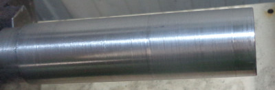

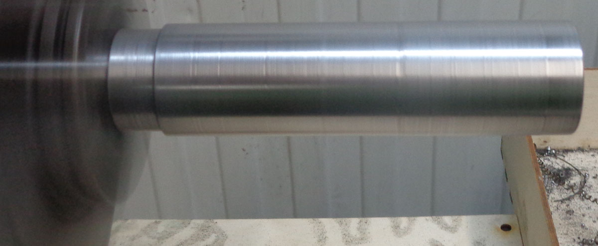

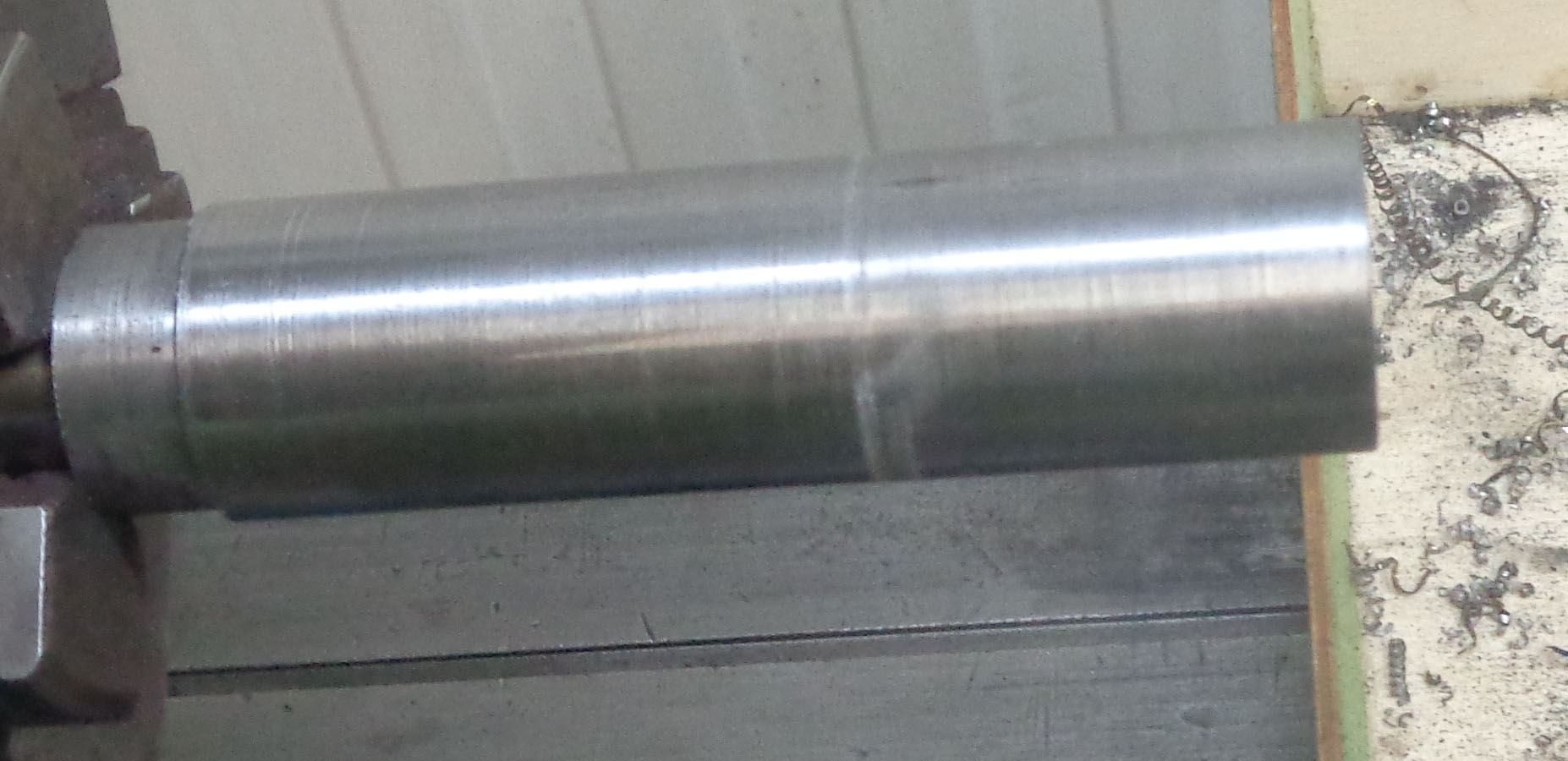

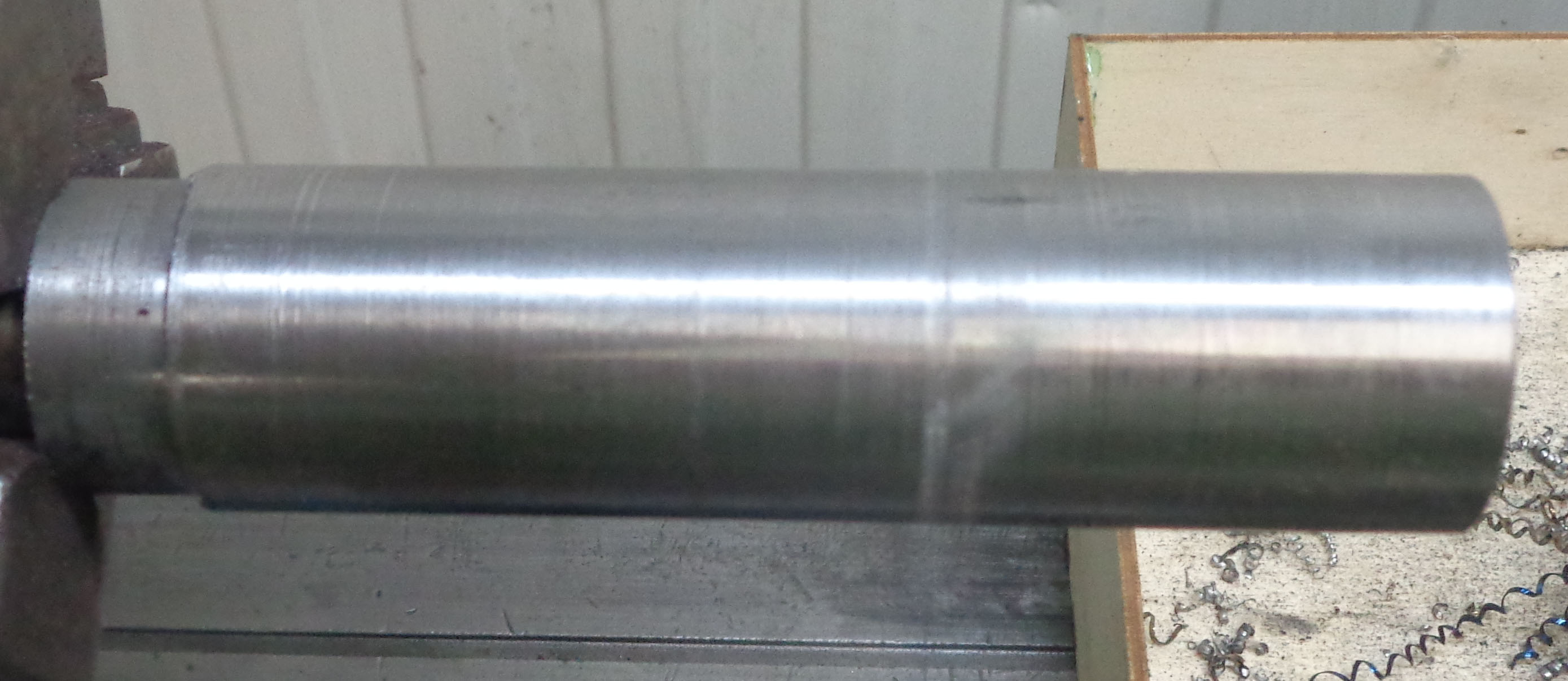

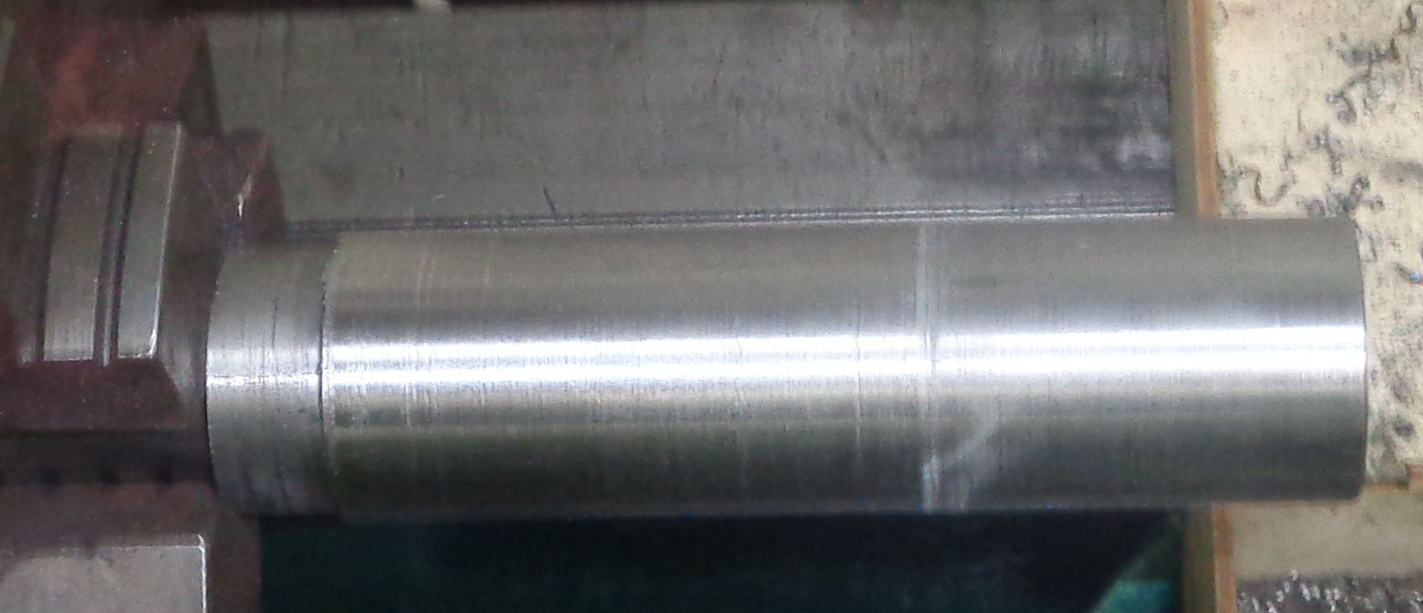

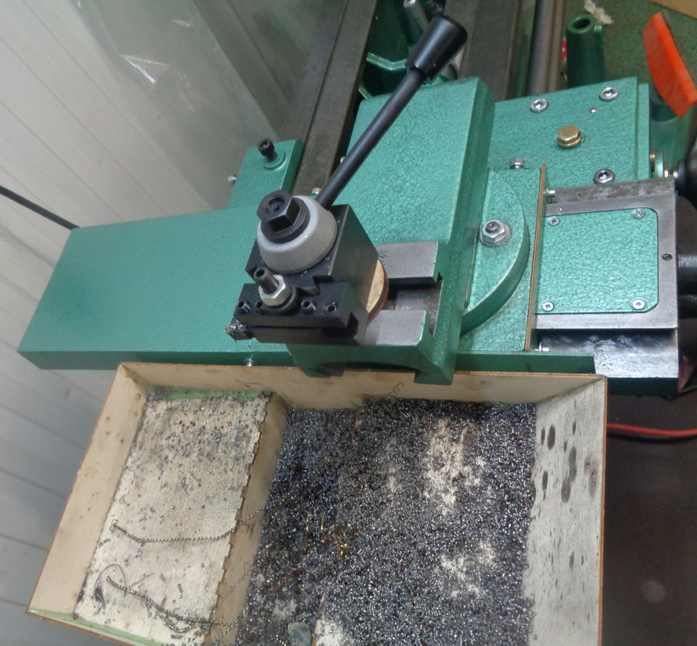

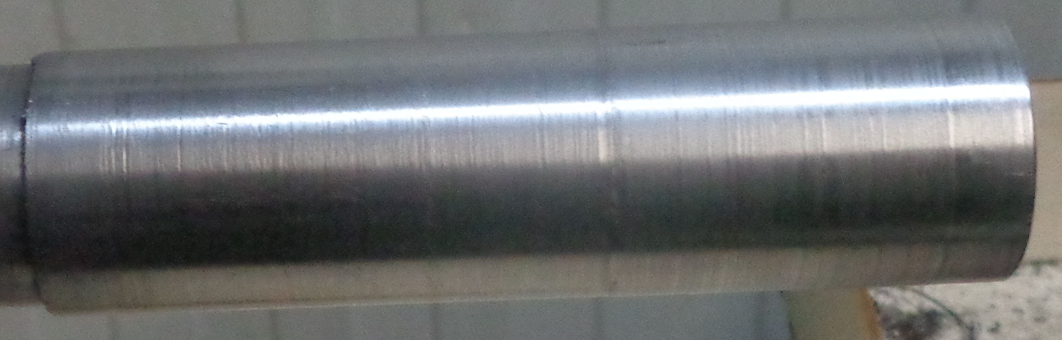

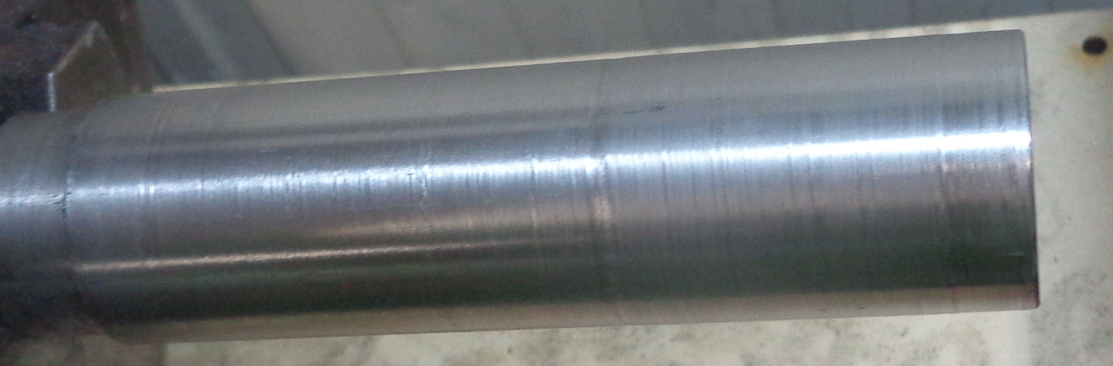

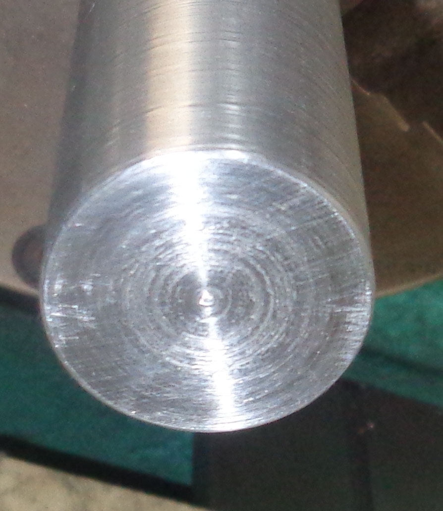

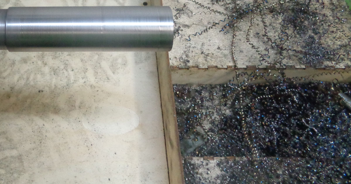

Kolejne próby toczenia.
Nie wiem co to jest kawałek ze złomu, po przetoczeniu w środku widać podłużne czarne kreski jakby rysy z brudem wzdłuż osi toczenia.
Optycznie wychodzi lekko tęcza na powierzchni. Z wyglądu jako tako ale na powierzchni czuć górki i dołki gdzieniegdzie.
Toczone na ręcznym posuwie bo maszynowy ma niedorzeczny skok 0,8 i 1,5mm /RPM. Jakby to miało służyć toczeniu gwintów ale na przekładni są tylko te 2 skoki. Poza tym takie luzy na posuwie suportu że toczenie byłoby mordęgą.
RPM 550-600
Toczone chińskimi składakami 12x12 kształt C(?) 3 z lewej.
Początek do białej linii toczone na zablokowanych dociskiem klina sankach narzędziowych.
Od białej do uchwyty na zablokowanych również poprzecznych. Tutaj efekt dołków i górek nieznacznie się zmniejszył.
Luzy na obu sankach to 0,5mm z tym że narzędziowych wyeliminuję spawając mocowanie. Śruba jest na nowo przetoczona i nowa nakrętka. Poprzeczne mają wyrobioną nakrętkę.
Tutaj trochę przeszlifowałem żeby było lepiej widać.
Wiór niebieski dobrze się łamie. Z tej strony dość dobrze górki widać. Coś sprężynuje. W niektórych miejscach słychać takie specyficzne piszczenie ale później cichnie po przejechaniu. To może być od niejednorodnego materiału?
RPM 550-600

Hej.
Jak na wrzecionie nie ma dramatycznych luzów to jak dla mnie - coś z nożem.
Albo z wysoko - albo za nisko.
No i masz dość " godnie " wysunięty materiał.
Spróbuj na mniejszej średnicy i ostrym nożem z HSS.
pzd.

Re: Remont tokarek Gomad DNRA i DNKA-40
Nóż jest prawie idealnie pod środek ustawiony. Według netu powinienem użyć innego kształtu do obróbki wykańczającej.
Wrzeciona nie sprawdzałem, tylko bicie na uchwycie i zamku.
Muszę zamienić jeszcze podkładkę pod imakiem na 8-10mm grubości.
Wysunięte bo nie poskładałem do końca konika i wyszło że wrzeciona ma prawie żaden przelot... Pewnie po to tylko żeby pręt do zabezpieczenia stożka Morsea przełożyć.

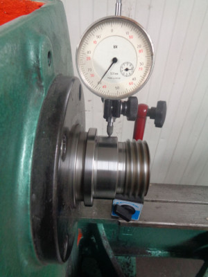

Pomacałem co się z wrzecionem dzieje.
W uchwycie jest zamocowany wałek 10cm długości.
Jeśli pociągnę za niego palcem to odchyłka mierzona na bocznej powierzchni uchwytu jest 5 setek.
Jeżeli się zaprę całą ręką 10 setnych. Chyba nie odczytuję źle mojego wskaźnika 1 kreska to 1 setka?

Hej.
Na skali jest napisane.
W sumie to jednak jakieś luzy są.
W drewnie to bez znaczenia - ale przy metalu ?
Spróbowałem na mojej samoróbce i zegar stoi .
Zrób jak pisałem - co cieńszego i HSS.
I tak do drewna HSS się przyda - łatwo ( np.) jakieś kształtowe wystrugać.
pzd.
