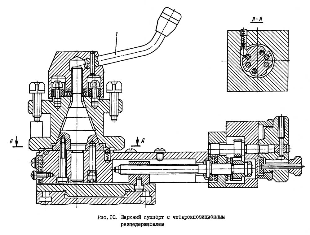

Wie ktoś może po co jest to ustrojstwo w nakrętce blokady imaka? Pierwszy raz widzę takie rozwiązanie. W środku tych półksiężycy pod nakrętką jest łożysko oporowe.

bear pisze:Wie ktoś może po co jest to ustrojstwo w nakrętce blokady imaka?
A to nie jest czasem element zabieraka, który powoduje że po zluzowaniu głowicy i dalszym przekręceniu dźwigni zaczyna Ci obracać imak?
Tak to wygląda na rysunku (rysunek przedstawia imak od 16B16, ale myślę że w 16K20 był bardzo podobny o ile nie identyczny):

Robert_K pisze:A to nie jest czasem element zabieraka, który powoduje że po zluzowaniu głowicy i dalszym przekręceniu dźwigni zaczyna Ci obracać imak?
Tylko jak to działa?
Te półksiężyce powodują takie tarcie na głowicę/nakrętkę że zamiast odkręcać nakrętkę imaka przekręca on cały imak a przy dokręcaniu działa blokada/zatrzask imaka i imak zostaje dokręcony?

Myślę, że właśnie tak to działa. Dobrze, żeby się wypowiedzieli ci, którzy lepiej znają temat, bo ja opieram się tylko na zdjęciach i rysunkach, ale na to mi to wygląda.

Dziś to sprawdziłem i rzeczywiście tak to powinno działać. U mnie jeden półksiężyc jest trochę "porysowany" i ma lekkie pęknięcie w miejscu otworu od kołka. Działa to tak średnio, dopiero zaczyna blokować imak i go obracać przy około 2-2.5 obrotu nakrętki. Wypadało by dorobić nowe połówki a nakrętkę w miejscu pracy z tekstolitem bo z tego prawdopodobnie jest to wykonane wyrównać. Zorientuje się ile ta zabawa będzie kosztowała i czy jest sens to dorabiać.

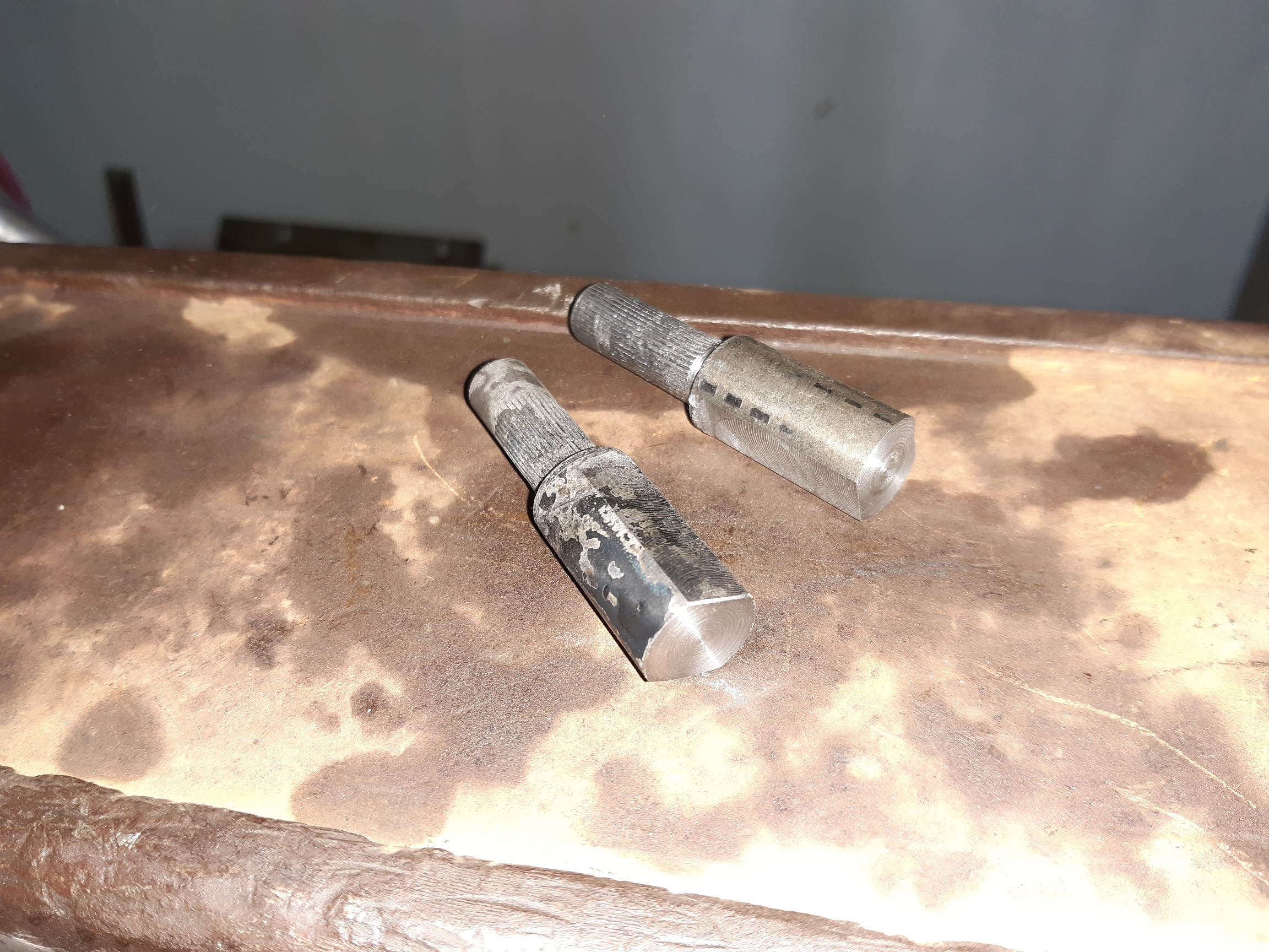

W między czasie udało mi się dorobić nowy sworzeń do blokowania sprzęgła.
