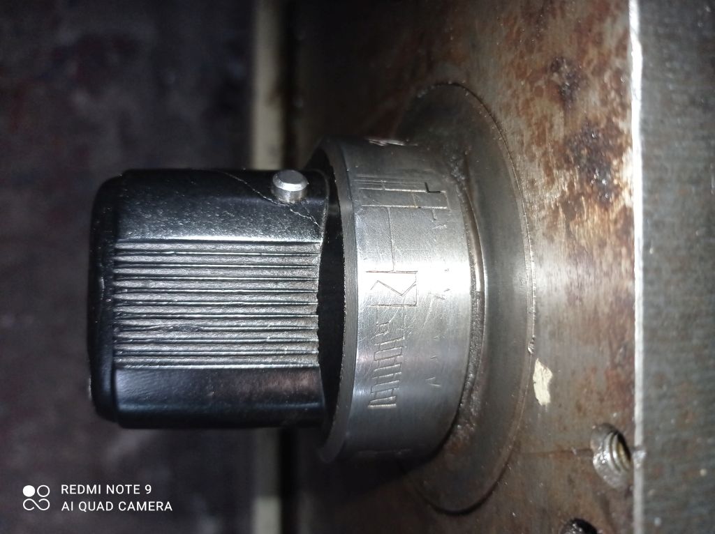

Ustaw 40-86-64.
Pokrętła
1- III
2- Gwint metryczny
3- B
Na wrzecienniku gwint normalny a nie o zwiększonym skoku! Przy zwiększonym skoku będzie nam wychodził gwint zależnie od obrotów czyli dla 1:2 zamiast skoku 2 otrzymamy 4, zamiast 1.5 otrzymamy 3 i tak dalej.
1: 2 → 200..630 obr / min;
1: 8 → 50..160 obr / min;
1:32 → 12,5..40 obr / min
Rozumiem że masz tabliczki z o opisami pokręteł na tokarce?

Post napisał: Łuki31 » 31 gru 2020, 15:58
witam
próby nie wychodzą może dlatego ze pokrętło od włączania śruby w jednej pozycji ta na zdjęciu nie działa wszystkie inne pozycje działają ,może w tym problem ,coś tam przy przełączaniu zgrzyta
Tabliczki posiadam na razie papierowe ,nowe się już robią

udało mi się ogarnąć zwykłe gwinty teraz przyszedł do zrobienia gwint calowy ,i próby nie wychodzą w tabelce nie widzę nigdzie ilości zwoii na cal ,aby coś wykonać .Mam do zrobienia 11 zwoii na cal ,jakie ustawienia zalecacie ,zmiana kół i jeszcze coś ..

Post napisał: bear » 29 wrz 2021, 21:04
Łuki31 pisze:
29 wrz 2021, 17:33
Koła 40-86-44
Ustawiasz na skrzynce B1 czyli 16 zwoi/cal.

Post napisał: Łuki31 » 29 wrz 2021, 23:16
a 11 jak nawet nie ma w tabelce

Post napisał: bear » 30 wrz 2021, 09:43
Łuki31 pisze:
29 wrz 2021, 23:16
Ustaw tak jak Ci napisałem i natniesz 11 zwoi na cal jest w tabelce. Na tej maszynie możesz robić jakie tylko chcesz gwinty, kwestią tylko kol gitary.
