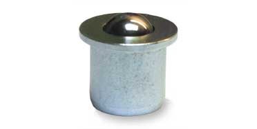

zaworek ball-valve.jpg (3.2 KiB) Przejrzano 6484 razy

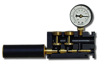

przyklad pompy podcisnieniowej w przekroju (rurki venturiego) na sprezone powietrze. ta pompa jest akurat trzystopniowa ale najczesciej wystepuja jednostopniowe
na stronie rowniez szkice owego przekrowju, oczywiscie bez wymiarow :wink:
http://www.vac-cube.com/pages/pg3.html

Pompa inżektorowa to fajna i niezawodna zabawka lecz trzeba mieć sprężarkę.
Więc jest to raczej opcja dla tych co takową posiadają.
Jeżeli potrzeba tylko próżni a nie masz sprężarki to taniej wyjdzie kupno pompy próżniowej niż sprężarki i inżektora.

taka kulke lozysko moze kupic bodajrze w cx.pl wydaje sie ze cos takiego tam widzialem

O ile dobrze zrozumiałem to dla inżektora na zdjęciu uzyskiwane podciśnienie wynosi 27 mm Hg tj ok 350mm H2O czyli ok 30 razy mniej niż stosuje lenherd.Faktycznie samodzielne wykonanie przyssawek do konkretnych zastosowań jest raczej proste pod warunkiem posiadania odpowiedniego żródła podciśnienia.
