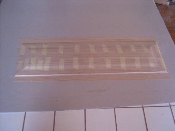

witam !! celem jest otrzymanie próbek do badań strukury materiału ( chodzi o przepuszczalność ) po oszlifowaniu - pod mikroskop z oświetleniem próbki UV/lub lampą katodową . sprawy związane są z ropą naftową . zdjęcia mogę pokazać dopiero jak podejdę do szwagra . jakim klejem oklejasz - my stosujemy poliuretanowy ( tak się spienia troszkę ) działa świetnie . pozdrawiam !!

też poliuretan take coś jak miodek tylko fornir trzeba impregnować bo inaczej strasznie przebija .

witam !! tak miodzik - tylko z rąk schodzi niechętnie :lol: . widzę że jakieś exkuzywne meble robisz ! pozdrawiam !!

Fakt zmyć go trudno , ale ma długi czas otwarty i spokojnie można go nakładać.

witam !! jest z tej serii klejów ( poliuretan ) specjalnu do okleinowania i on tak strasznie nie przesiąka. pozdrawiam !!

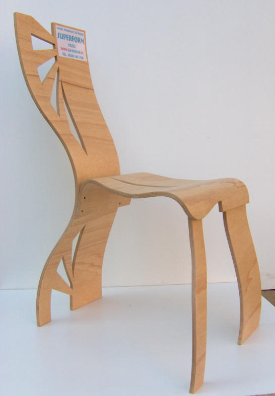

Post napisał: lenherd » 06 lip 2006, 11:36
Może nie o przyssawkach ale pokrewne.
Ponieważ używam podciśnienia nie tylko do mocowania materiału ale również do wykonywania form giętych.
Oto moja ostatnia praca , model krzesła pokazujący możliwości gięcia i dwa etapy pracy.
1/2 krzesła to surowy materiał po wygięciu a druga połowa po obróbce.
Możliwości vacuum są wielkie tylko wyobraźnie trzeba mieć
Temat dla budujących CNC jak obrabiać takie elementy ................. 5 osi?

O ile dobrze widzę, to do tego krzesła potrzeba tylko 4 osie :D Jakbyś chciał dodatkowo wyoblone np plecki czy siedzisko, to 5 oś potrzebna, ale taka maszyna (5 osi CNC do drewna) to jest w Polsce o ile mi wiadomo, jedna, i kosztowała raczej słono ;)
