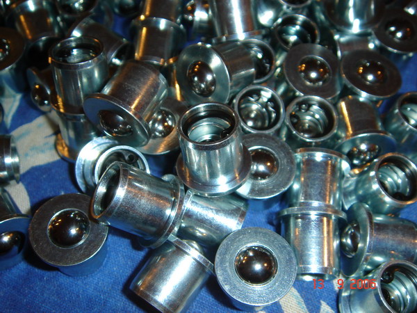

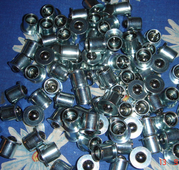

Właśnie przyszły zaworki i Big Mach Kit jeszcze nie podłączałem ale niedługo powinienem wypróbować to.

Fajne . Możesz powiedzieć ile Cie to kosztowało i jak to zamówiłeś?
a i jeszcze jedno.........masz może pompe próżniową , przydało by się sprawdzić przy jakim podciśnieniu sam zacznie się otwierać.

Post napisał: pukury » 14 wrz 2006, 02:26
witam !! faktycznie - ciekawe . w gilotynach do papieru były podobne - tylko że do nadciśnienia . widać ( no prawie widać ) że sprężynka jest dość słaba - jeden zwój . może być problem , myślę żę mogłaby być ona trochę silniejsza . pozdrawiam !!

Post napisał: kostner » 14 wrz 2006, 11:01
Ten zawor otwiera sie w momencie polozenia na nim materialu, ktory wciska poprostu kulke.

Post napisał: lenherd » 14 wrz 2006, 11:38
kostner pisze:Ten zawor otwiera sie w momencie polozenia na nim materialu, ktory wciska poprostu kulke.
Wiem jak działa ten zawór ponieważ to ja kiedyś zadałem pytanie na tym forum gdzie w Polsce można takie dostać.
Interesuje mnie na ile została obliczona sprężynka ponieważ producent tego sprzedaje zestawy do zastosowania z odkurzaczem. zastanawiam się czy jak podłączę instalację -1bar
to się nie otworzy sam , bez materiału który go naciska.
(Zassa mi kulkę bo sprężyna będzie za słaba)
