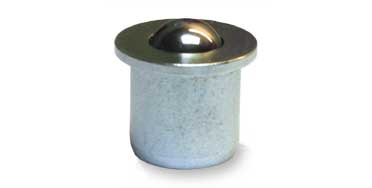

chomikaaa pisze:taka kulke lozysko moze kupic bodajrze w cx.pl wydaje sie ze cos takiego tam widzialem

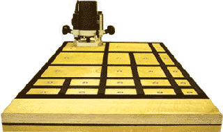

To co przedstawia zdjęcie to zawór do stołów podciśnieniowych i przyssawek.
Dzielisz blat na sekcje uszczelką i w każdej instalujesz taki zaworek .
Zawór powoduje to że gdy nad sekcją nie ma materiału to ta sekcja nie zasysa. Materiał naciska na tą kulkę co powoduje otwarcie zaworu i zassanie materiału.
zaworek ball-valve.jpg (3.2 KiB) Przejrzano 4301 razy
stol podcisnieniowy.gif (12.06 KiB) Przejrzano 4302 razy

Post napisał: ERNEST KUCZEK » 16 cze 2006, 22:10
anoda pisze:O ile dobrze zrozumiałem to dla inżektora na zdjęciu uzyskiwane podciśnienie wynosi 27 mm Hg tj ok 350mm
producent podaje ze podcisnienie wynosi 21 do 27 CALI slupa rteci tak wiec jest to troche wiecej. cos okolo 533 do 685mm slupa rteci
[ Dodano: 2006-06-17, 00:11 ]
przy zastosowaniu takich zaworow kulowych jak pow. jak sprawa wyglada przy frezowaniu na pelna glebokosc jesli frez ma niefortunnie przejsc tam gdzie jest zawor?

#23
Post napisał: rchobby » 19 cze 2006, 06:47
Czy ktoś może wie jak wygląda konstrukcja takiego zaworka (rysunek)?

Post napisał: bartuss1 » 19 cze 2006, 21:14
wygląda jakby w środku byla sprężynka, czyli zwykłe gniazdo kuliste i kulka no i otwór, kwestia policzenia sprężynki

Post napisał: chomikaaa » 19 cze 2006, 21:58
moze jakis szkic uklad musi byc dobrze wymyslony kulka powinna sie chowc pod minimalnym naciskiem nie moze sie tez zdarzyc ze zostanie zassana do srodka wiec jak to jest rozwiazane? zaworek musi byc szczelny gdy nie jest otwarty

Post napisał: lenherd » 20 cze 2006, 12:09
Też mnie to zastanawia czy zaworek jest szczelny i czy przy podciśnieniu -900 mbar nie będzie się sam otwierał.
Jego konstrukcja to faktycznie sprężynka rurka i kulka:)
Jeszcze nie wiem czy uszczelka jest gumowa czy kulka dociskana jest do metalu.

ERNEST KUCZEK pisze:
anoda pisze:przy zastosowaniu takich zaworow kulowych jak pow. jak sprawa wyglada przy frezowaniu na pelna glebokosc jesli frez ma niefortunnie przejsc tam gdzie jest zawor?
stosujesz wtedy kilka niezalerznych małych przyssawek które umieszczasz tak żeby nie kolidowały ze ścieżką freza.
U mnie przyssawka 10 x 10cm łapie materiał z siłą 90 kg a daje minimum 3-4 szt. co powoduje że Pan Pudzianowski :) miał by problem z ruszeniem materiału (4 przyssawki x 90kg = 360kg)
