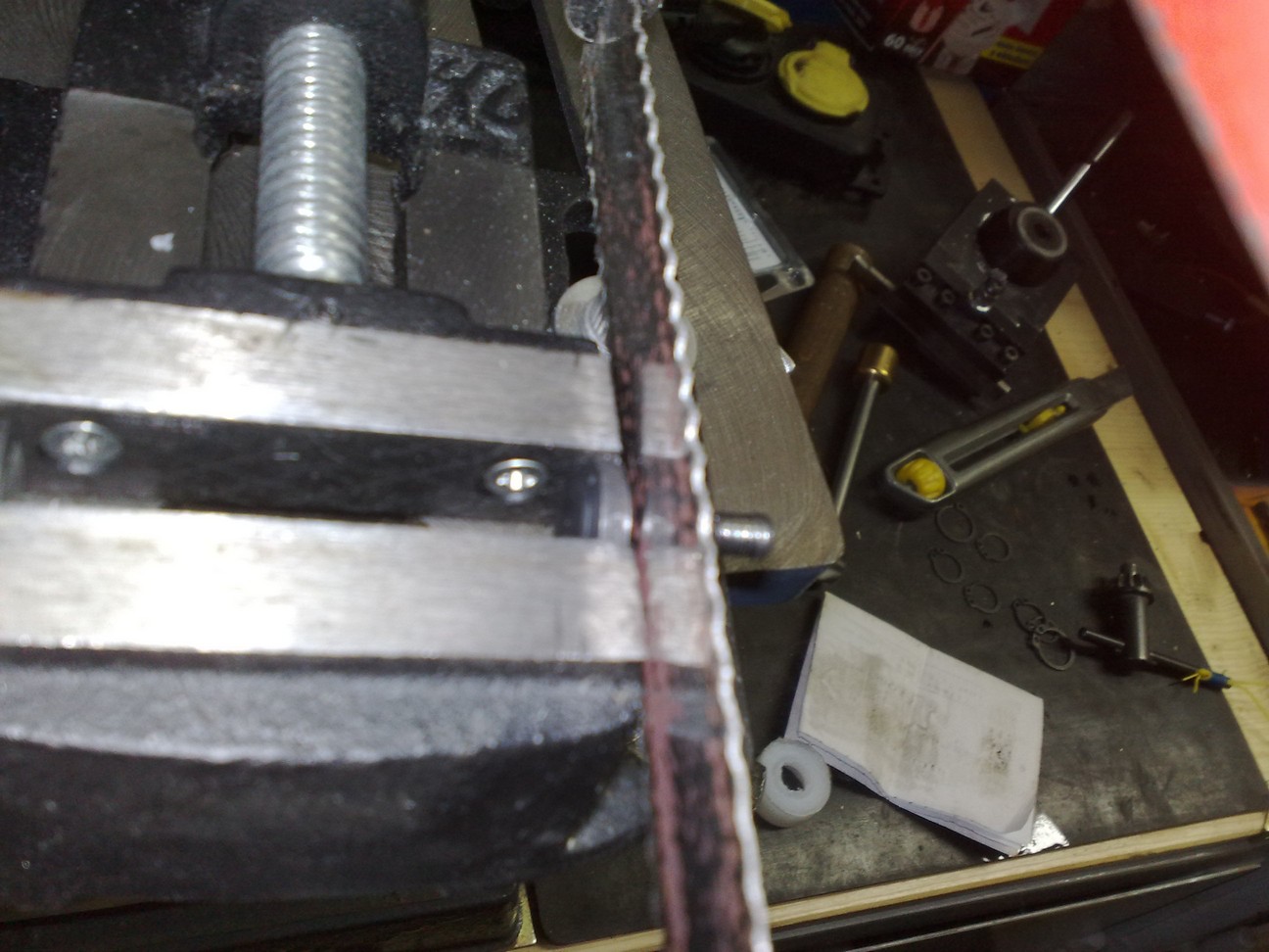

Post napisał: kamyk » 10 gru 2012, 18:35

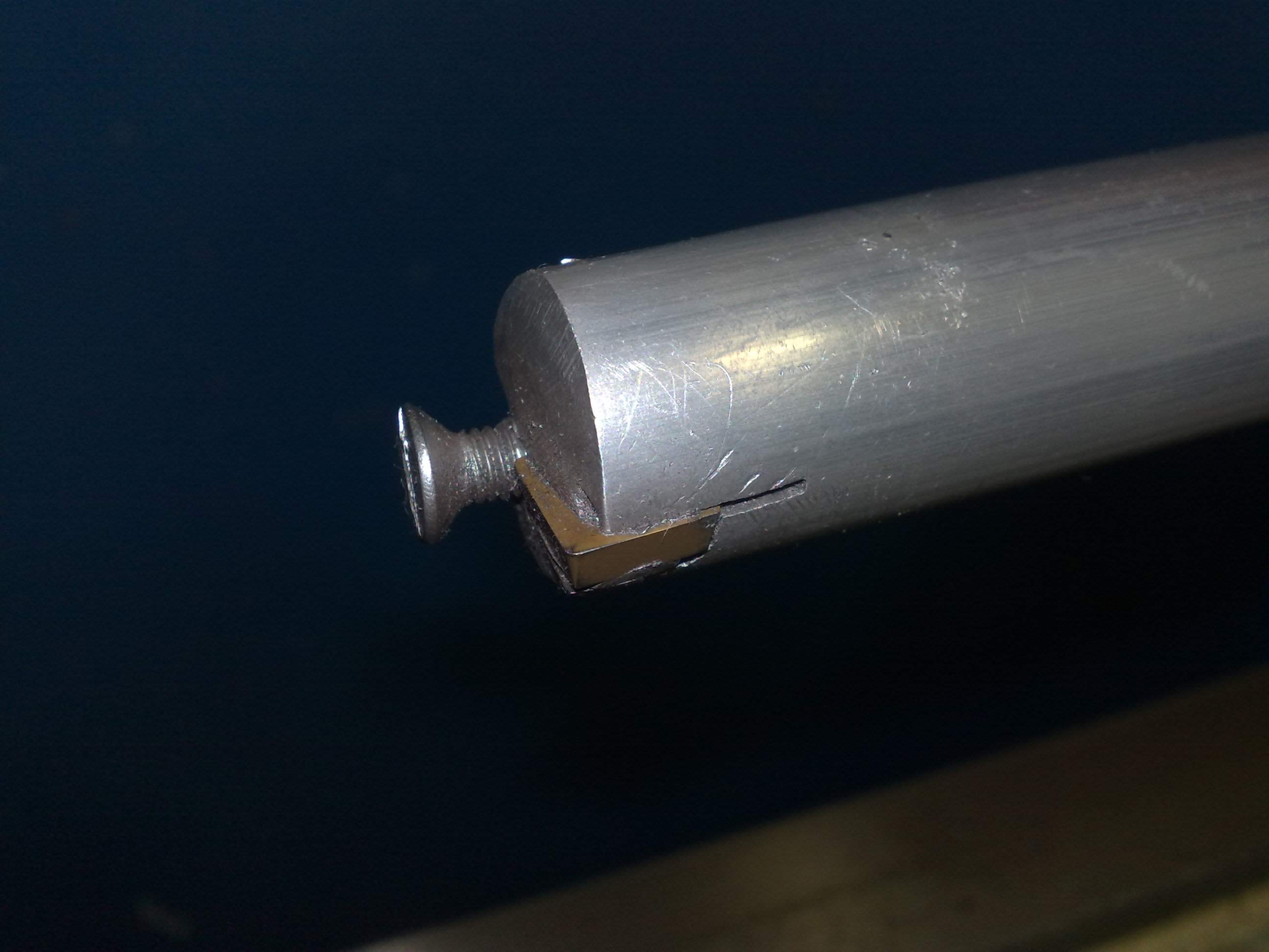

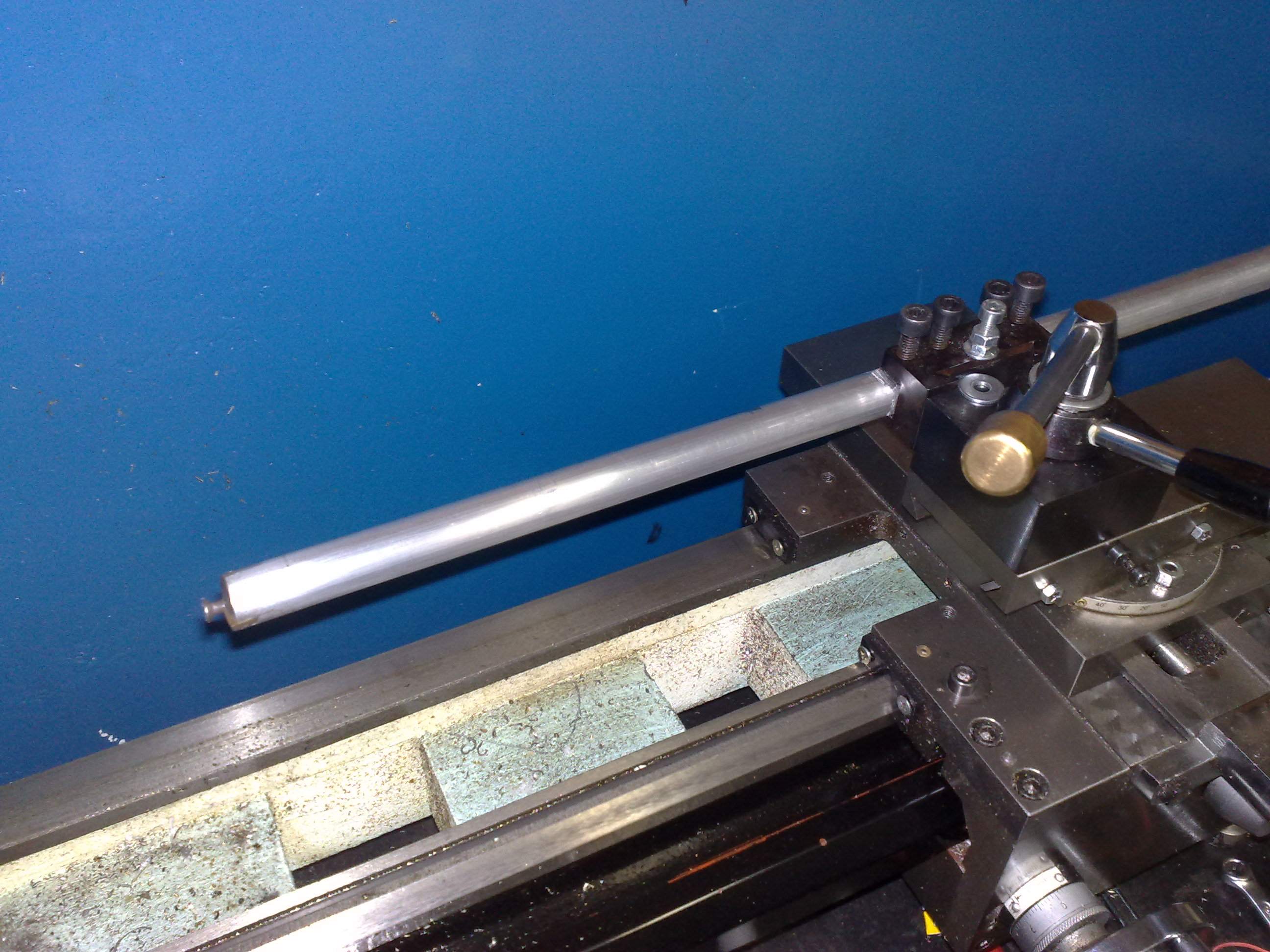

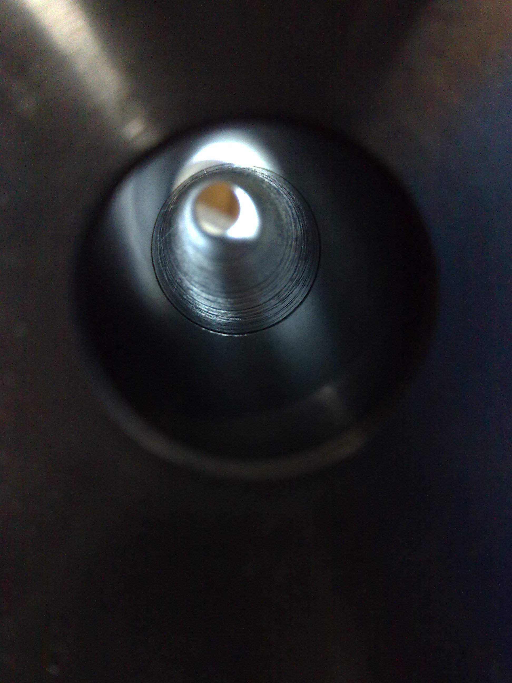

Ostatnio potrzebowałem zrobić coś z długiego kawałka alu fi20 (rzeczywisty wymiar 20.8) okazało się, że mój Nutool ma otwór wrzeciona 19.8
Nie mając pod ręką nic innego niż materiał do obróbki zrobiłem z niego pseudo nóż tokarski do roztoczenia otworu wrzeciona - może komuś taka informacja się przyda.
Materiał spłaszczony na 16 mm przy imaku - śliczne to nie jest ale zadziałało
Od spodu śruba ściskająca płytkę noża - delikatnie ją widać od góry.
Od frontu śruba blokująca płytkę żeby się nie przesuwała (chociaż to nie było konieczne bo siedziała bardzo mocno)
Dolna połówka materiału rozcięta brzeszczotem potem rozpiłowana
Przez środek szczelina piłką włośnicową
po robocie fi 22 - trzeba było na kilka przejść bo zapychało się wiórami.
Od przodu roztoczone standardowym nożem żeby nie uszkodzić stożka

Nie to żebym się czepiał ale z roztaczaniem wrzecion to trzeba uważać .
Żeby się potem nie okazało ,że gdzieś został milimetr ścianki :roll:
Pozdrawiam , Michał. ;)
tuxcnc
Posty: 9812
#74
Post napisał: tuxcnc » 10 gru 2012, 21:05
Z roztaczaniem wrzecion nie mozna przesadzać, ale zostawić ø19,8 to jawny masochizm.
Roztaczając średnicę o milimetr pocieniasz ściankę o 0,5 mm, a to praktycznie bez znaczenia dla wytrzymałości, bo przecież musiała być obliczona z pewnym zapasem.
Zresztą nie wiadomo ile powinno być, bo pewnie Chińczyk wywiercił takim wiertłem jakie mu podeszło pod rękę ...

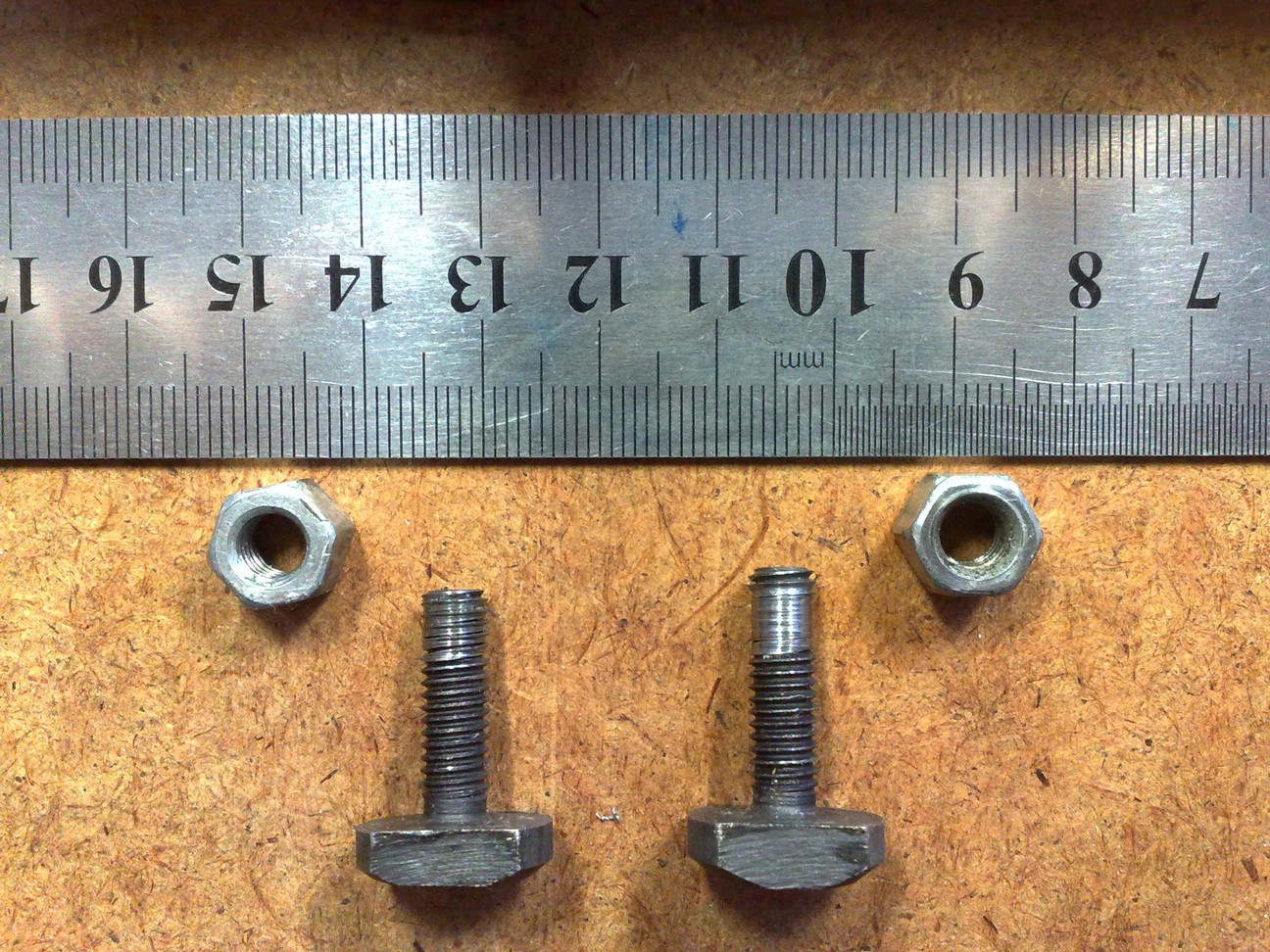

Post napisał: kamyk » 25 lip 2013, 23:44

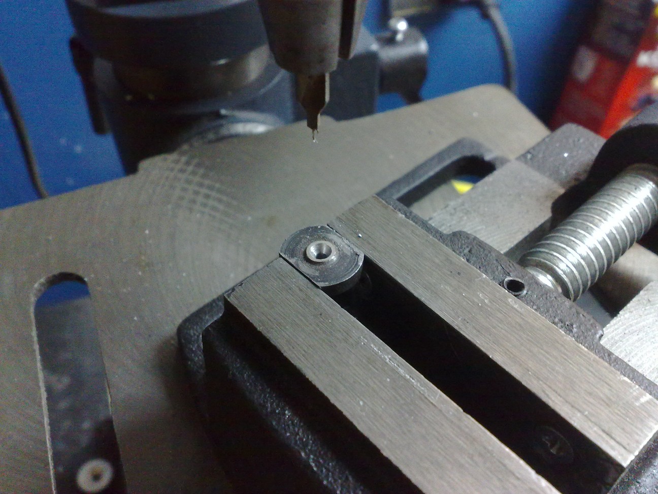

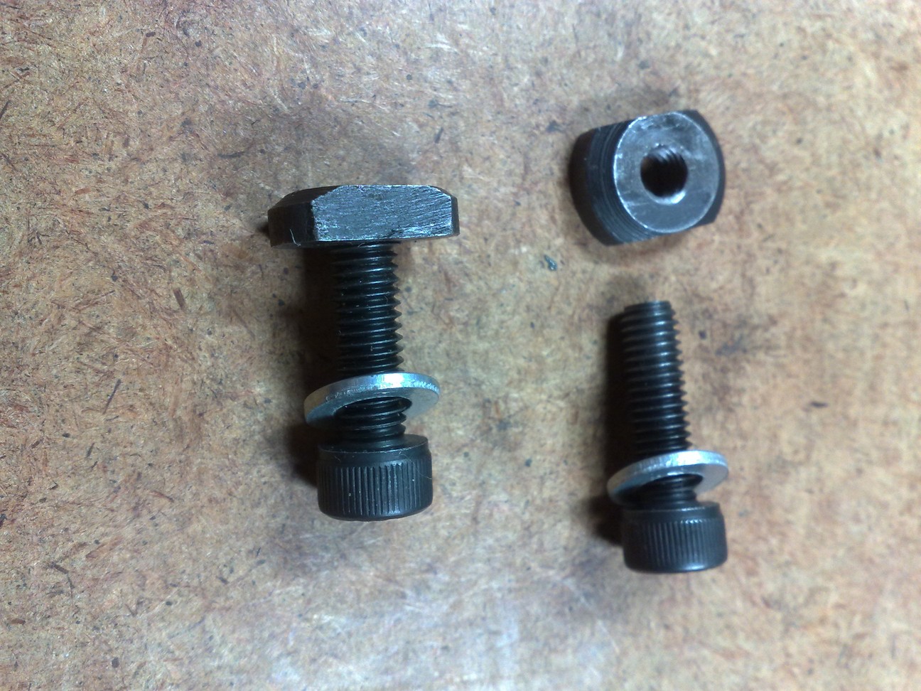

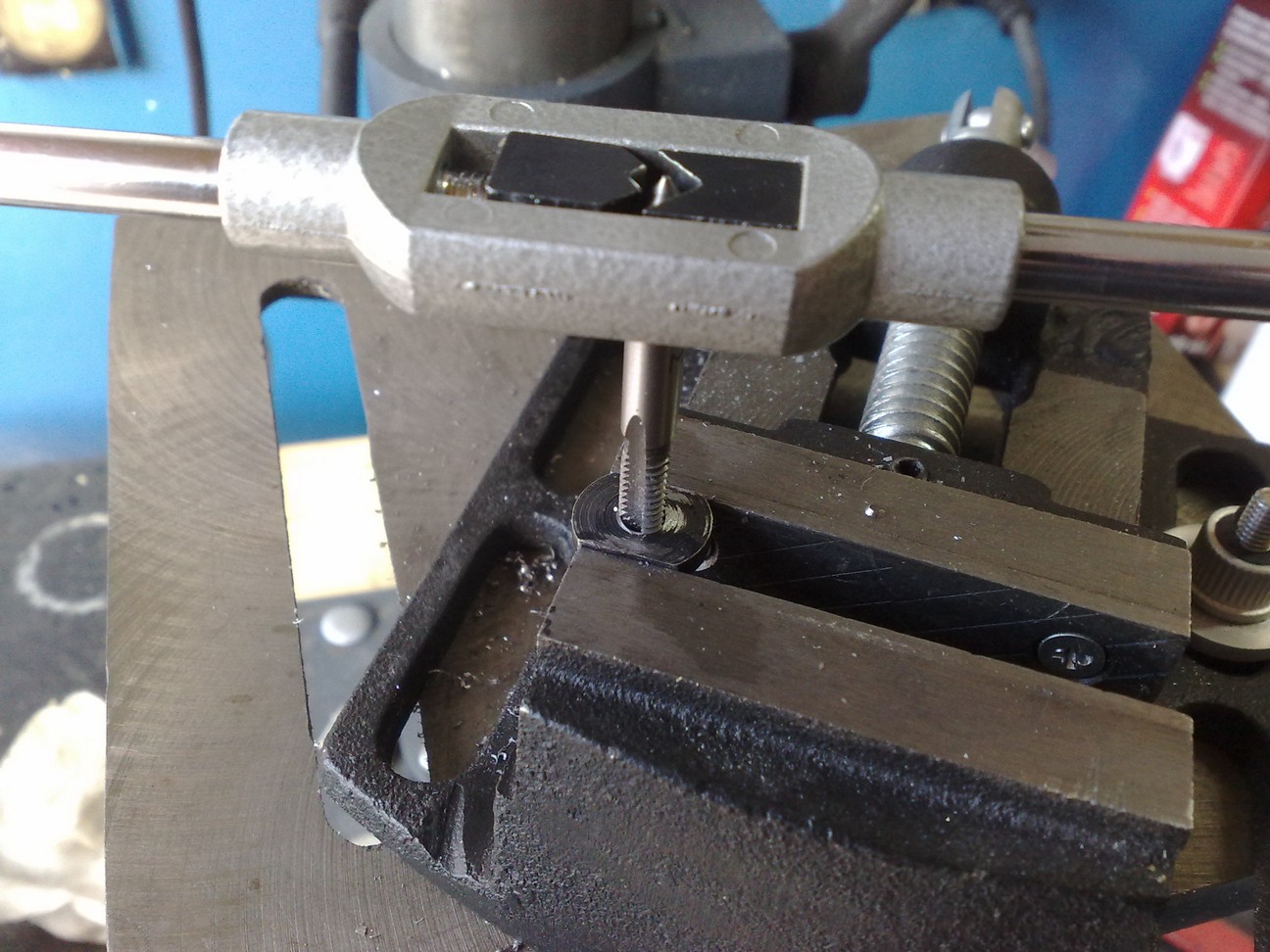

Przy rozbiórce mojego Nutool urwałem gwinty śrub mocujących sanki narzędziowe:
Jako ze tokarka jest w częściach i nie mogę dorobić takich samych poszedłem na łatwiznę:
ObrazekObrazek
ObrazekObrazek
do tego nowe M6x20 klasa 12.9
ObrazekObrazek
teraz jest wygodniej dokręcać i odkręcać. Jak złoże do kupy tokarkę to dorobię nakrętki z lepszego materiału.

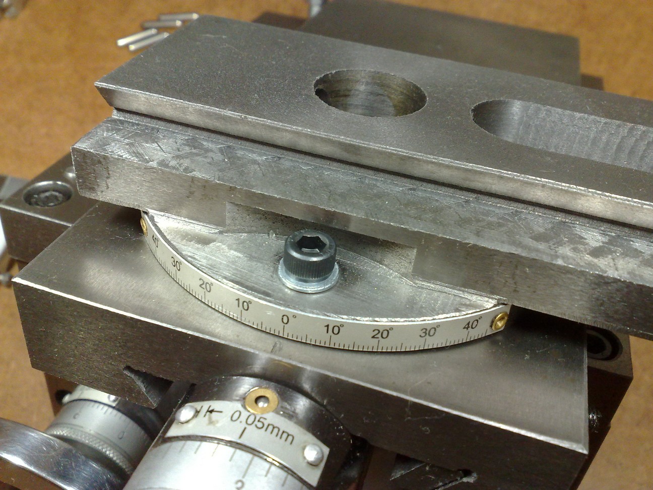

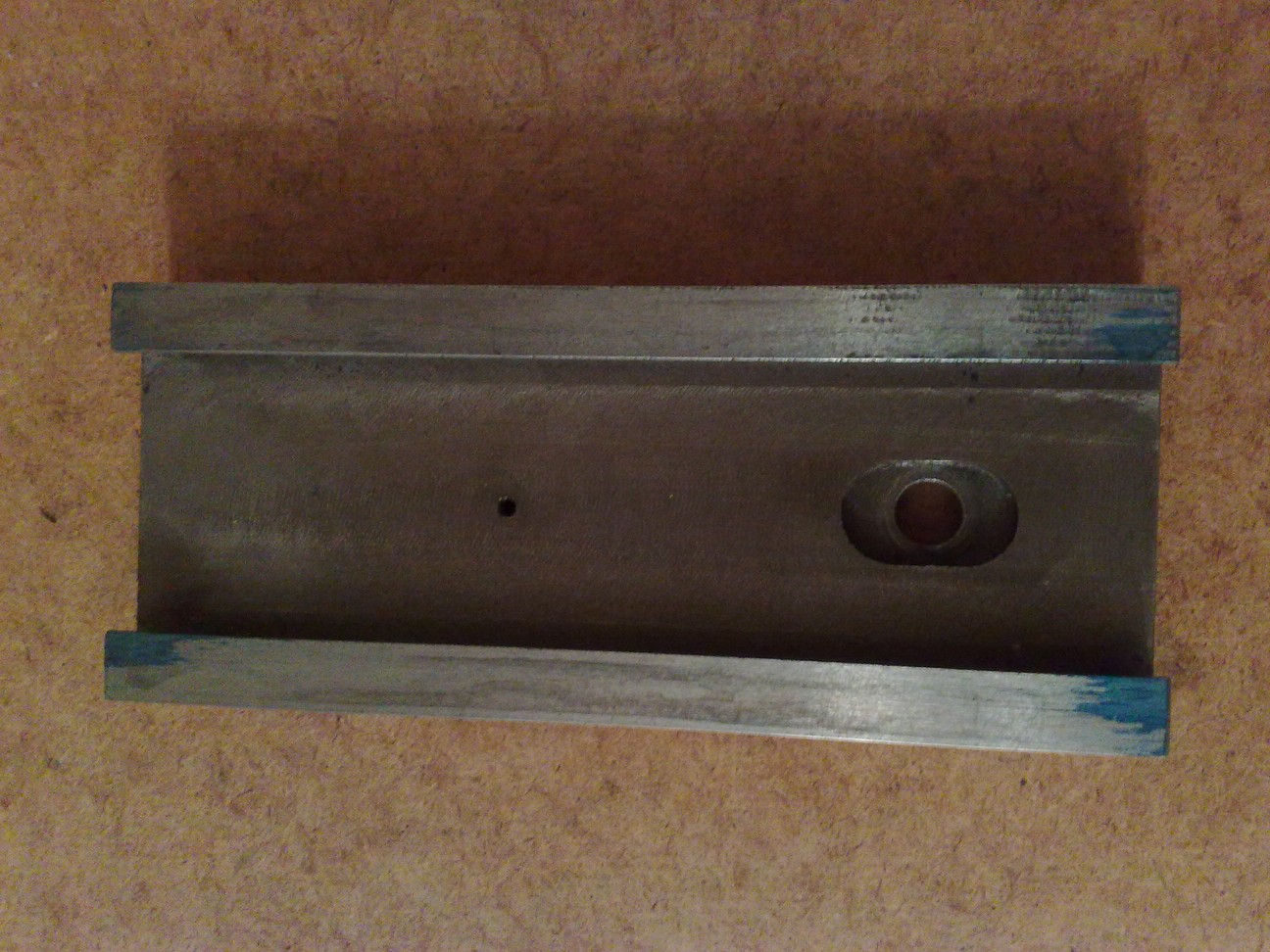

dla ciekawostki mogę pokazać jak sanki Nutool zbierają błękit pruski z płyty traserskiej.
