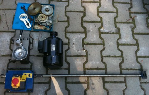

W związku z tym, że nabyłem drogą wymiany przekładnie posuwu od TSB 20 mam pytanie do założyciela tematu, jakie były ewentualne problemy przy montażu owej skrzynki i jak wygląda sprawa gwintowania, tzn. czy tabela gwintów od nutoola dalej jest aktualna.
ARGUS
Posty w temacie: 15
Posty: 2131
#153
Post napisał: ARGUS » 13 mar 2016, 23:07
rc36, Problemów nie było :smile:
Trzeba podszlifować bok łoża tokarki
Wyciąć większy otwór w obudowie napędu.
Ja zrobiłem to po chamsku fleksem
Trzeba dorobić nowy element nie wiem jak to sie fachowo nazywa
wachliwy element z żeliwa z suwliwym montażem koła zębatego
od strony kół zębatych i to wszystko
Z gwintami nie ma problemu bo prawa dżwignia ustawiona na środku
daje przełożenie 1do1
Robiłem gwinty i wszystko jest dobrze
Szczegółów jeśli chodzi o montaż już nie pamiętam.
biały element na górnej podkładce
