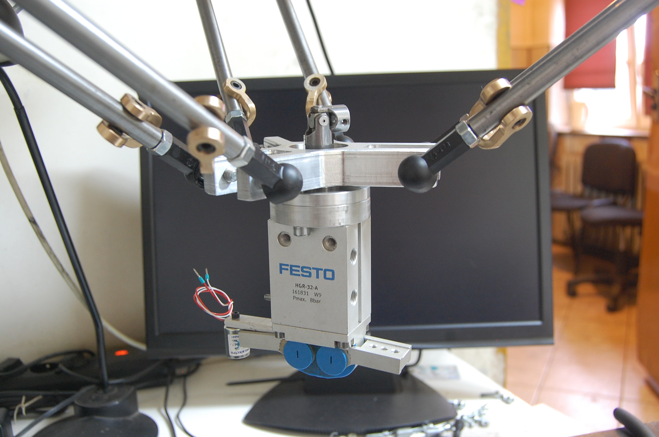

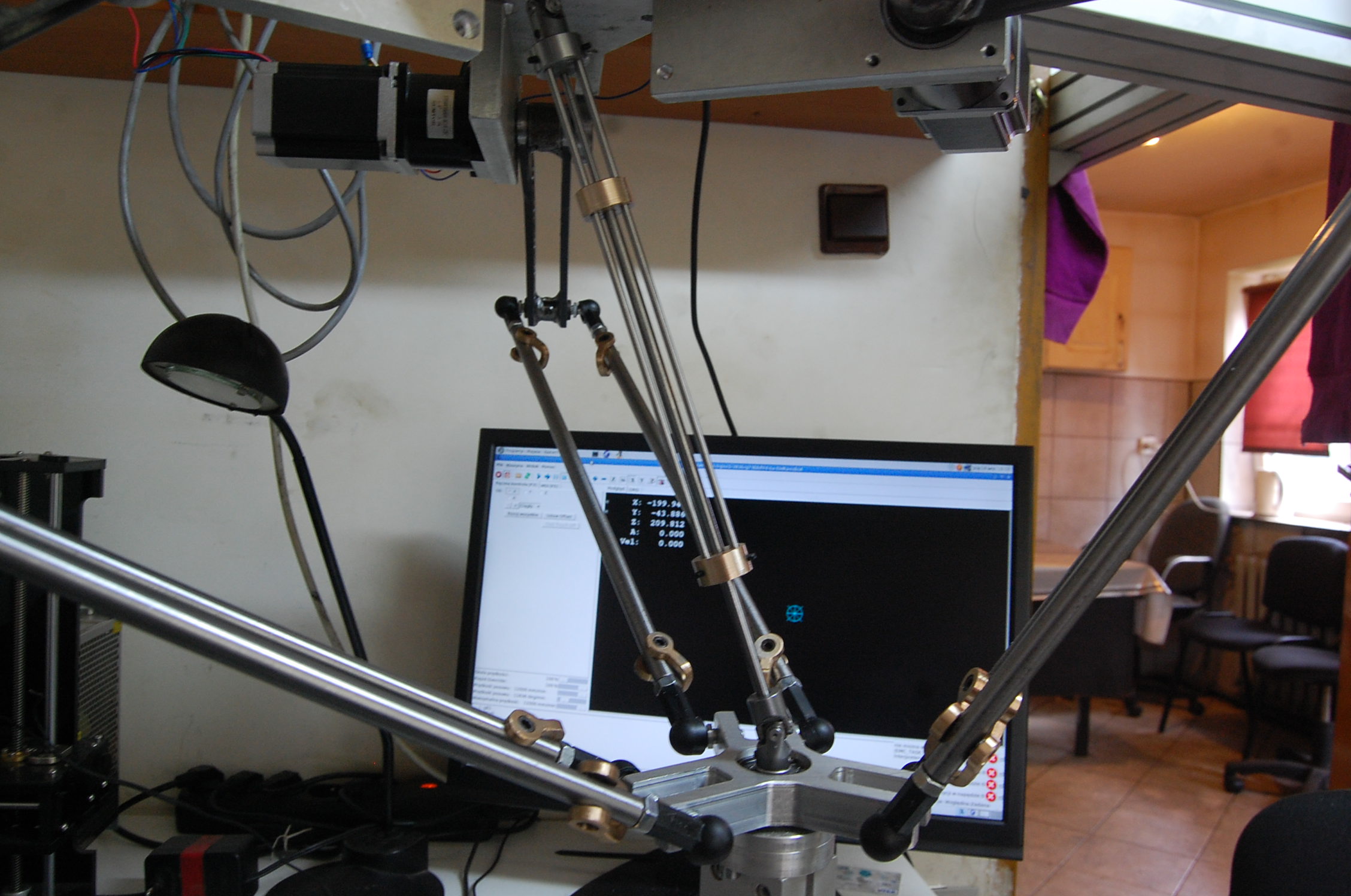

Post napisał: cube000 » 12 wrz 2018, 20:18
Widzę że już zamontowałeś przeguby igusa. Możesz jakieś skrótowe porównanie w twoim zastosowaniu z poprzednimi przegubami? Sprężynki są zbędne czy do testów tylko rozpięte?
Posty w temacie: 81
Posty: 17203
Re: Prosty robot typu Delta
#106
Post napisał: kamar » 12 wrz 2018, 20:25
Nie porównam bo innych nie miałem. Wyglądają nieżle, bezluzowe, ciężko wskakują. Sprężynki na razie nic nie dają, może póżniej jak złapią luzu.

Powolutku do przodu.
Obrazek Obrazek
