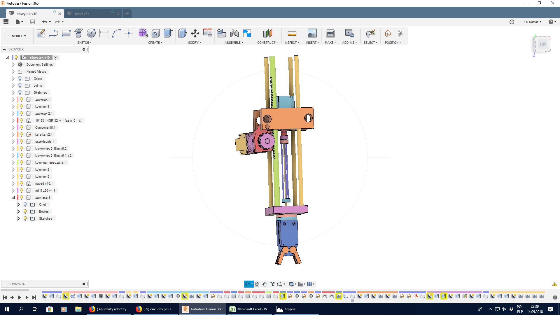

A ja sobie wymyśliłem taką zetkę :)
Natnę maglowniczkę na jednej z kolumn i napędzę zębatką

zainteresuj się osią Z jaka jest w robotach scara.
Jest to śruba kulowa złożona z łożyska liniowego które jeździ po śrubie kulowej i nakrętki kulowej.
Wprowadzając w ruch jedno albo drugie oś Z wykonuje albo obrót albo ruch pionowy

Ale zamiast śruby nie lepiej dać pasek zębaty? Precyzja wystarczająca a ile lżej i taniej.

Post napisał: kamar » 15 wrz 2018, 20:08
Lepiej :)

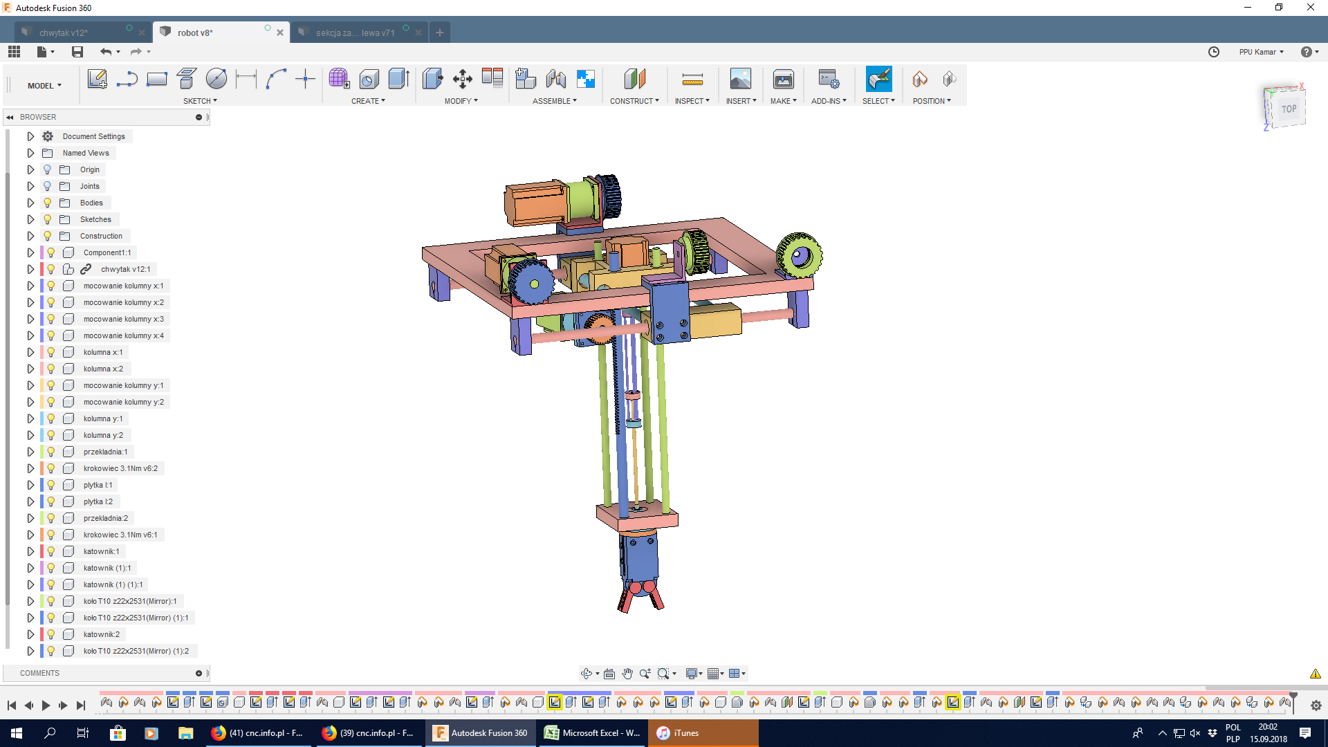

Post napisał: kamar » 16 wrz 2018, 11:04
Dwa mecze siatkarzy i projekt gotowy do wrzucania na maszyny :)

Post napisał: DOHC » 16 wrz 2018, 12:04
Testowales juz sam chwytak? Daje rade?
