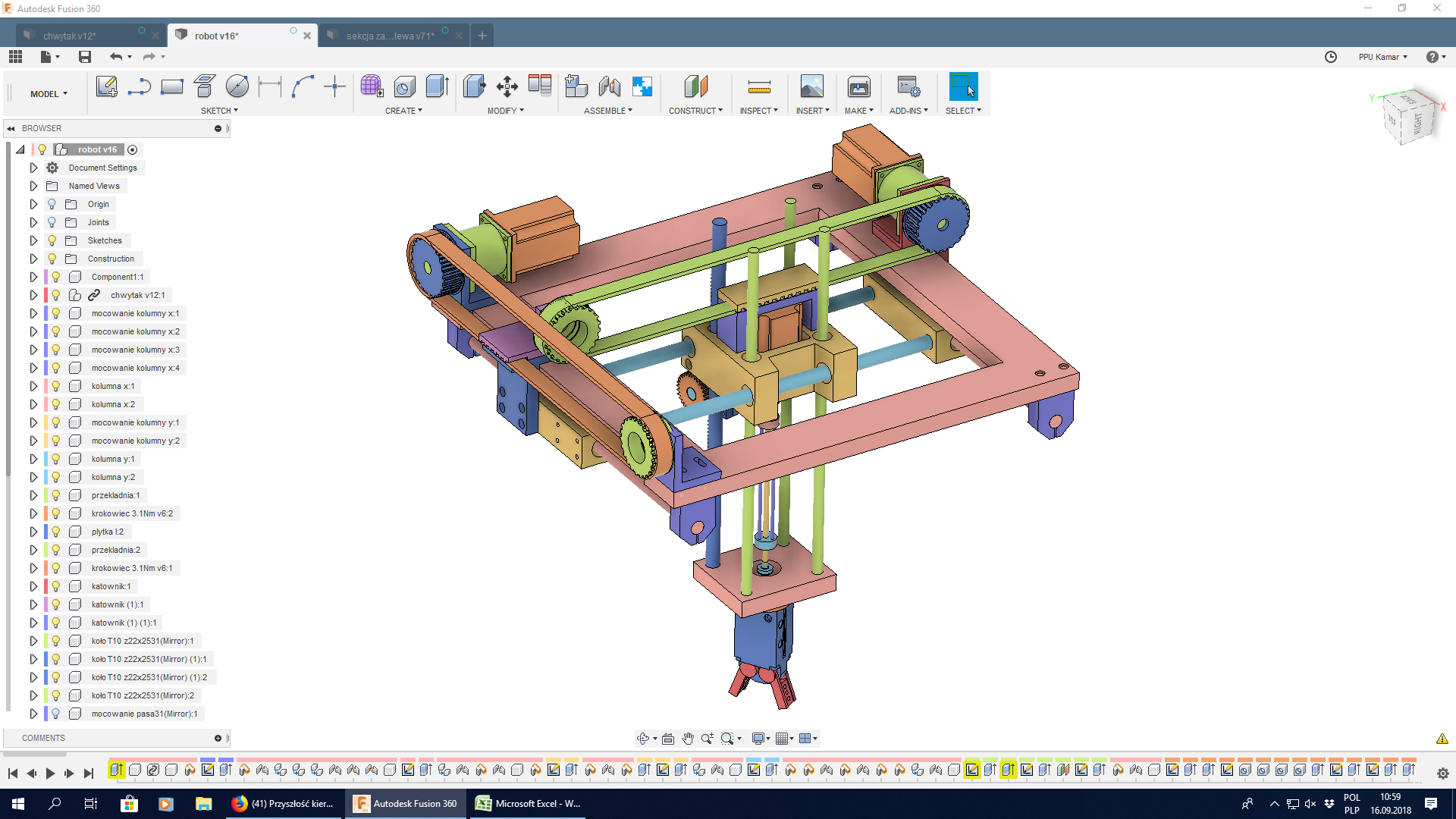

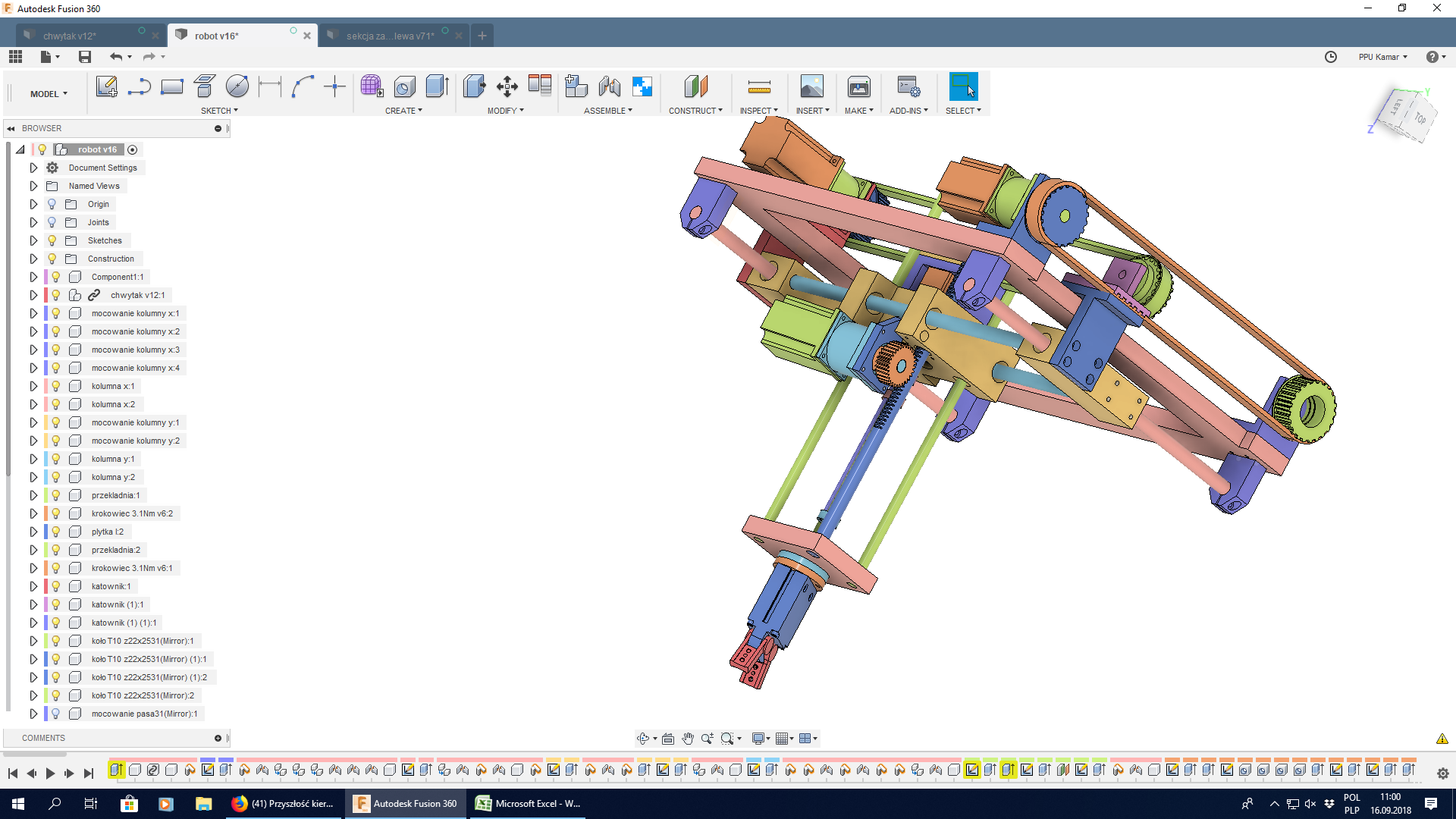

kamar pisze:
16 wrz 2018, 11:04
Dwa mecze siatkarzy i projekt gotowy do wrzucania na maszyny :)
Obrazek Obrazek Obrazek
Jeśli to ma być bardzo szybkie to zastanowił bym się nad obustronnym napędem osi (tej z pomarańczowym paskiem).
Posty w temacie: 81
Posty: 17168
Re: Prosty robot typu Delta contra kartezjański
#125
Post napisał: kamar » 16 wrz 2018, 21:40
rodzyn pisze:
16 wrz 2018, 21:22
I w jaki sposób to miałoby przyśpieszyć ?
rodzyn
Znawca tematu (min. 80)
Posty: 80
Rejestracja: 03 mar 2011, 15:48
#126
Post napisał: rodzyn » 16 wrz 2018, 22:04
Nie przyśpieszyć. Bardziej nie ograniczać przyśpieszeń i hamowań ze względu na ''przekaszanie''.
