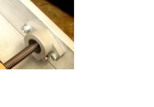

To nie są moje zdjęcia
Penie trzeba będzie jakieś pasowanie zastosować

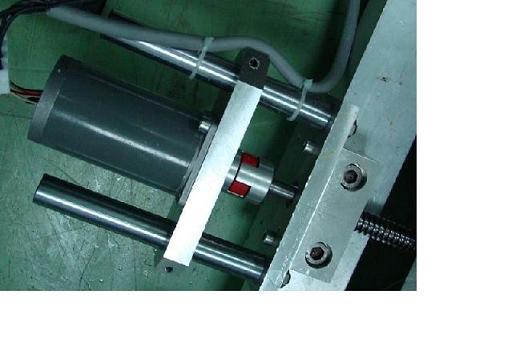

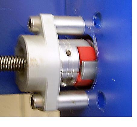

Zauważyłem, że dość często silniki montowane są na podwyższeniu /rys.2/ z jakiego powodu? czy jest to podyktowane lepszym chłodzeniem silnika, czy łatwiejszym montażem sprzęgła?
A co sądzicie o takim rozwiązaniu /rys.1/?
bartuss1
Posty w temacie: 25
Posty: 8349
#37
Post napisał: bartuss1 » 25 sty 2010, 20:25
silnik z braku laku na nózkach tez moze stac ale jest to takie sobie rozwiązanie, lepszy kielich, no ale mozna sobie powiedziec ze oszczędnośc materialowa, bo wygodny dostęp do sprzęgła a i silnik sztywno zamocowany :D

Post napisał: DZIKUS » 25 sty 2010, 20:57
grze pisze:Zauważyłem, że dość często silniki montowane są na podwyższeniu /rys.2/ z jakiego powodu? czy jest to podyktowane lepszym chłodzeniem silnika, czy łatwiejszym montażem sprzęgła?
jesli masz cienka obudowe lozyska, i chcesz dac sprzeglo, to po prostu musisz zwiekszyc dystans miedzy krawedzia lozyska a flansza silnika minimum o dlugosc sprzegla, bo inaczej ci sie ono nigdzie nie zmiesci. gdybys mial korpus maszyny ze sciankami grubszymi niz szerokosc lozyska+dlugosc sprzegla to nie trzeba by bylo tego stosowac. gdybys mial sprzeglo o bardzo malej dlugosci, to wtedy te dystanse bylyby zbedne, albo by byly bardzo krotkie.
druga rzecz - w prywatnej wiadomosci pytales o mocowanie sprzegla, wiec odpowiadam tutaj:
srednice pod lozysko przetocz tak, aby wchodzilo ono suwliwie, czyli np do 2 setekw minusie. najlepiej dac to tokarzowi i powiedziec co ma zrobic, na pewno chlopina sobie poradzi :)
mocowanie sprzegla na te male srubki wbrew pozorom jest calkiem pewne, zwlaszcza, jesli sie wczesniej w czopie sruby nawierci male wglebienie pod koniec tej srubki. wowczas nie ma opcji, zeby ci sie to przekrecilo, mam tak w jednej maszynie przy srubce TR12x2.
