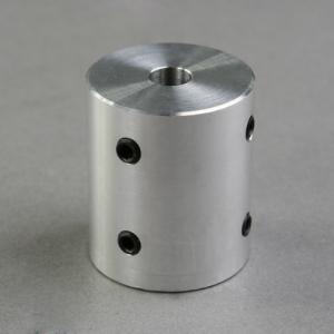

Jeszcze pytanie odnośnie sprzęgieł, znalazłem na allegro oto takie sprzęgło
czy warto takie kupować? jaka jest różnica między tymi kupnymi a zwykłą wytoczoną tulejką? bo gdyby się nadawały to bym sobie wytoczył - byłoby taniej

Post napisał: Bbuli » 12 lut 2010, 19:39
Witam.Takie coś nie powinno być nazwane sprzęgłem.Nie posiada nic-żadnych właściwości sprzęgła.Jest to łącznik.Sprzęgło niweluje drobne odchyłki w osiowości śruby i silnika.Łącznik nie.Jeśli znajdzie się w miejscu sprzęgła dosyć szybko padną łożyska.

Post napisał: DZIKUS » 12 lut 2010, 20:09
Bbuli pisze:Witam.Takie coś nie powinno być nazwane sprzęgłem.Nie posiada nic-żadnych właściwości sprzęgła.Jest to łącznik.Sprzęgło niweluje drobne odchyłki w osiowości śruby i silnika.Łącznik nie.Jeśli znajdzie się w miejscu sprzęgła dosyć szybko padną łożyska.
tak sie akurat sklada, ze definicja sprzegla nic nie mowi o niewelowaniu czegokolwiek. to cos pokazane na rysunku jest sprzeglem, tyle ze nie elastycznym. w kazdej ksiazce na temat podstaw konstrukcji maszyn zazwyczaj sa omowione sprzegla sztywne (chociazby lupkowe), ktore podobnie jak to pokazane nie niweluja zadnych bledow nieosiowosci.
mozna takich uzywac w niektorych sytuacjach, choc uwazam ze w amatorskiej maszynie CNC sie to nie sprawdzi gdyz w maszynach tego typu czesto wystepuja spore bledy geometrii konstrukcji

Post napisał: Bbuli » 12 lut 2010, 20:54
Ok Dzikus-masz rację jeśli chodzi o definicję. Ale nikt czegoś takiego nie zakłada na koniec silnika.Może z rozpaczy...

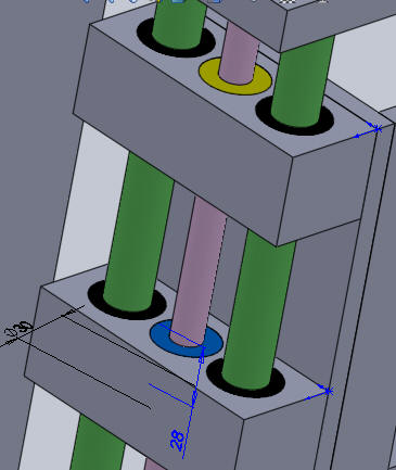

Postanowiłem samodzielnie wykonać oprawy pod łożyska liniowe oraz nakrętki. Mialbym w związku z tym parę pytań, gdyby ktoś mógł odpowiedzieć
1. długość nakrętki /śruba TR 14x4/wynosi 28 mm, zrobilem w kostce na taką głębokość podfrezowanie. Czy musi być na wylot?
2. czy ma znaczenie ustawienie nakrętek względem siebie /rys./ mają być do siebie, czy od siebie?
3. chodzi już o sm montaż łożysk i nakrętek, bo zauważyłem że niektórzy robią nacięcia i i wiercą otwory na śrubki dla łatwiejszego montażu, czy przy moim wykonaniu kostek /rys./ będzie problem z montażem? nie wiem czy tak sie robi ale można zastosować odpowiednie pasowanie i następie wcisnąć łożyska i nakrętkę, czy to jest poprawnie, można tak zrobić?

Post napisał: upadły_mnich » 19 lut 2010, 18:17
grze pisze:1. długość nakrętki /śruba TR 14x4/wynosi 28 mm, zrobilem w kostce na taką głębokość podfrezowanie. Czy musi być na wylot?
Nie musi być o ile dobrze jest wykonane. Otwory przelotowe sa zwykle łatwiejsze w wykonaniu. Można je chociażby rozwiercić w zespole aby zapewnić współosiowość itp
grze pisze:2. czy ma znaczenie ustawienie nakrętek względem siebie /rys./ mają być do siebie, czy od siebie?
Może wpływać na sposób kasowania luzu, ułatwienie dostepu do śrub "regulacyjnych". W takim przypadku jak u Ciebie nie sądze aby jeden z wariantów wygrywał poza w/w racjami.
Te nacięcia są do kasowania luzów łożysk. Można wciskać łożyska czy nakrętki ale czasami pewniejszym rozwiązaniem jest byle śruba z boku czy od czoła zwlaszcza przy nakretkach.
