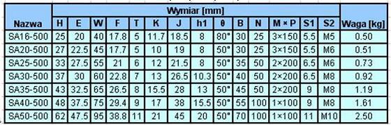

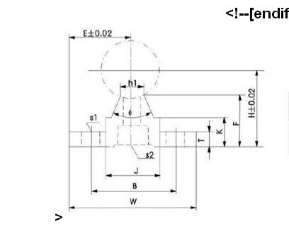

Post napisał: grze » 10 sty 2010, 12:11
jaką podporę /wymiar h1 na rys/ wybrać pod wałek fi 20? szerokość profilu do którego będzie przymocowana to 50 mm?
Czy taka podpora musi być na całej długości wałka?
