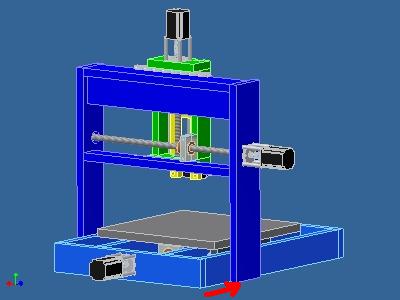

grze
Posty w temacie: 51
#24
Post napisał: grze » 20 sty 2010, 18:55
czy takie usytuowanie /przesunięcie/bramy ma jakieś znaczenie przy pracy plotera?
fus23
Posty: 336
Rejestracja: 11 mar 2006, 22:42
Lokalizacja: Elbląg
#25
Post napisał: fus23 » 20 sty 2010, 20:19
zazwyczaj jest to odpowiednie przesunięcie wynikające z zamontowania osi bodajże z zawsze mi się to myli chodzi o tą co ma ruch pionowy
Jeśli broń zabija ludzi , to długopisy robią błędy ortograficzne ...
bartuss1
Posty w temacie: 25
Posty: 8349
#26
Post napisał: bartuss1 » 20 sty 2010, 21:35
przesuniecie bramy jak strzałka wynika z pola roboczego stołu, a wiec max wyjazd stołu do tyłu i frez ma być na przedniej krawędzi, a max wyjazd do przodu frez ma byc na tylnej krawędzi stołu, oczywiscie nie biore pod uwage zapasu do montowania przedfmiotu, w kazdym razie frez musi byc wyśrodkowany

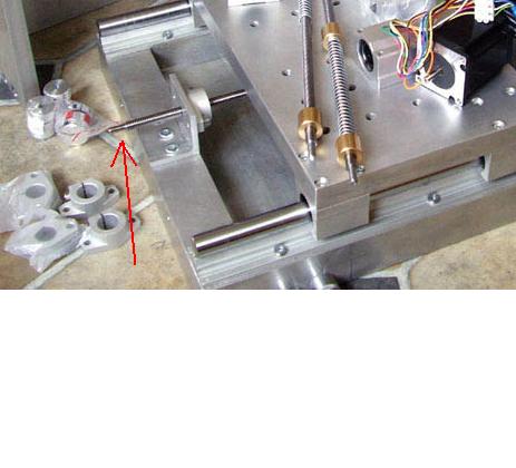

grze
Posty w temacie: 51
#29
Post napisał: grze » 24 sty 2010, 16:37
wszystko jasne, dziękuję
mam pytanie odnośnie gwintu trapezowego 10x2 ile muszę podtoczyć końce pod łożyska?
pytanie czy z dwóch stron toczyć? czy nie mogę z jednej strony nie toczyć tylko wpakować śrubę do łożyska w obudowie? /rys.2/
Z drugiej strony chyba muszę podtoczyć pod sprzęgło tylko że ja tego całego mocowania nigdy nie widzialem. Na jaką średnicę podtoczyć pod sprzęgło i o ile dłuższa musi być śruba od ramy /strzałka na rys/
bez tytułu.JPG (25.66 KiB) Przejrzano 926 razy
Bbuli
Posty: 885
Rejestracja: 10 mar 2007, 19:43
Lokalizacja: Rumia
#30
Post napisał: Bbuli » 24 sty 2010, 17:23
