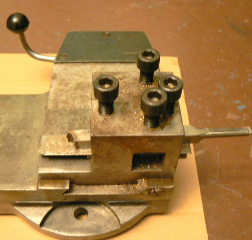

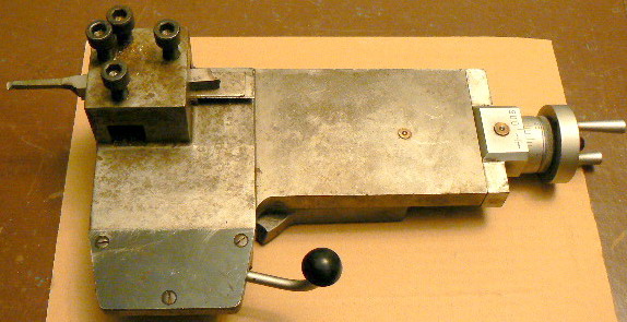

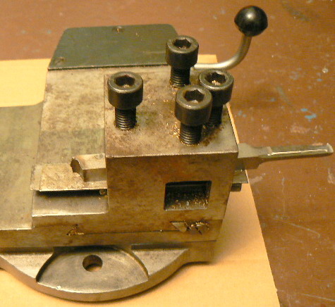

Dla wykonywania większej ilości calowych gwintów można by się zastanowić nad zakupieniem calowej śruby(i nakrętki) bo nie trzeba "nawracać całą tokarką" tylko można śrubę otworzyć i sobie ręcznie cofnąć.
Dodatkowo do prac gwintowych proponowałbym przystawkę do cofania noża. Znacznie ułatwia życie a działa mniej więcej tak:
po dojechaniu na głębokość gwintu przekręca się dźwignię i nuż wycofuję się z materiału bez kręcenia korbką dosuwu. Po cofnięciu na początek gwintu dźwignie dajemy na poz. początkową i tylko pokręcamy o kolejne zagłębienie np. +0,2mm więc nie trzeba pamiętać ile było wcześniej.

Post napisał: clipper7 » 15 lis 2009, 10:28
acetylenek pisze:proponowałbym przystawkę do cofania noża
A możesz dać fotkę, co jest pod tą pokrywą (mechanizm cofania ) ? Tego patentu nie znam. :mrgreen:
