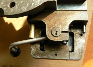

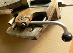

Post napisał: acetylenek » 16 lis 2009, 13:42
Prosty mechanizm mimośrodowy i prowadnice na jaskółczy ogon.
Ja mam 3kW napęd główny tokarki i to jest nie za dużo jak się chce toczyć to tak 5- 7kW by się przydało.
