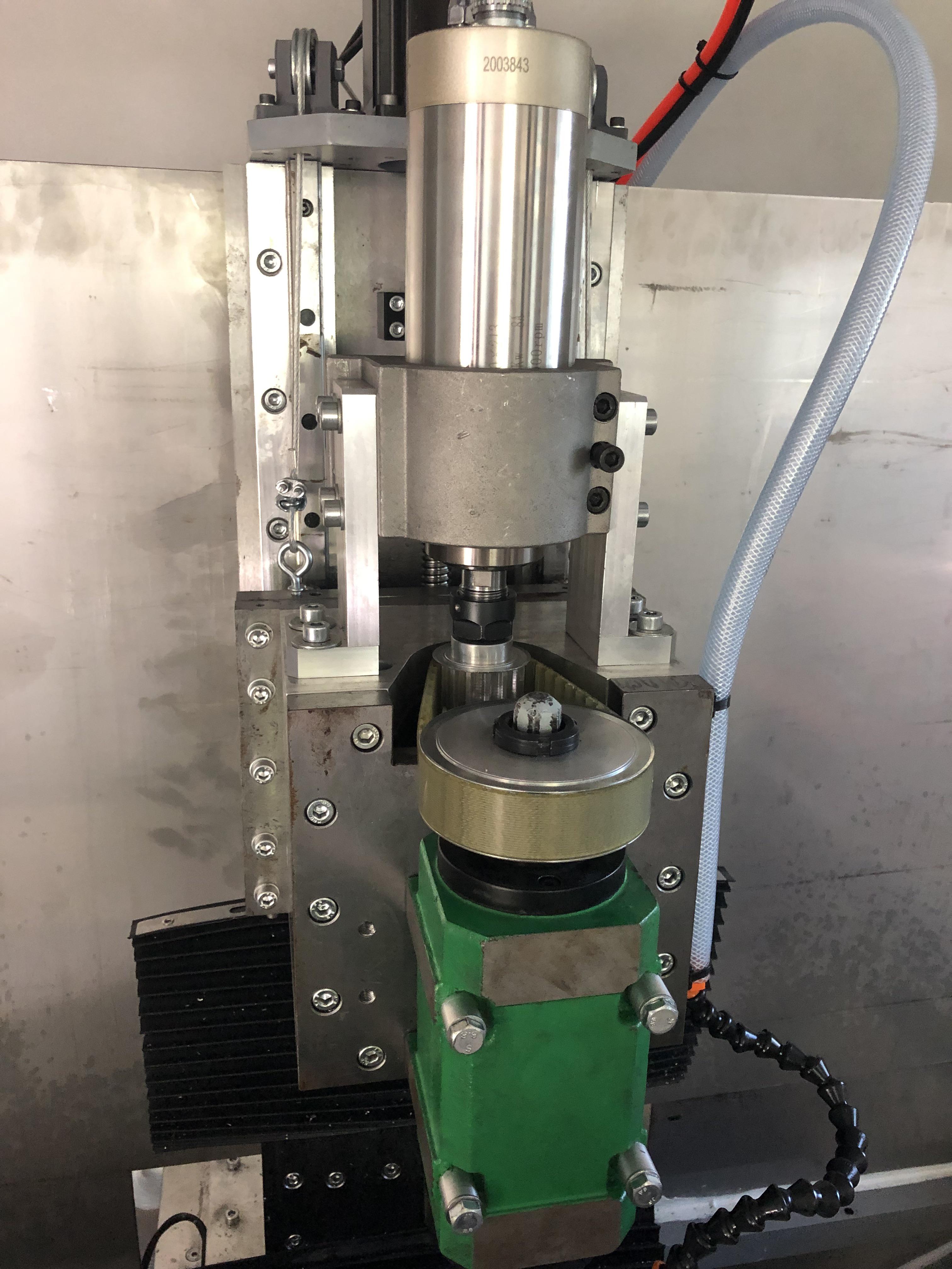

Post napisał: Natan5064 » 16 sie 2026, 12:07
http://youtu.be/9h4l9ZiHlFc?si=wMM_AO2YHA_jb5f4
https://youtu.be/Co_vNKbiW1E?si=-G58Qs4CHr_YUYi7
Maszyny uruchomiona, działa, pierwsze testy już za mną, ustawiona jakaś wstępna geometria. Widać że obróbka elementów nie była idealna, ale w tym momencie wcale mi to nie przeszkadza. Generalnie jestem zadowolony że udał się uruchomić maszynę i działa, nie rozpadła się.
Na tym etapie strasznie irytuje mnie bardzo zniszczona powierzchnia stołu, gdy kostki szlifowane czuć że sie kiwają.. trudno stwierdzić czy oś Z jest nie prostopadła czy stół jest "rogaty" . Chciałbym go zabielić tak żeby uzyskać powierzchnię gładką, wiem że równa idealnie nie będzie ze względu na geometrie elementów. Jaki frezik proponujecie do tego zastosowania? Węglik 8mm 2P? a może głowiczka na apkt możliwie jak najmniejsza? Mam też wrzeciono wolnoobrotowe, bt30 jak na foto niżej, myślałem żeby napędzić je mokrym chińczykiem. Tylko podejrzewam że oś Z może być za mało sztywna na taki kaliber..
Co sądzicie? jak to ugryźć?

Post napisał: Steryd » 16 sie 2026, 12:15
Oczywiście największy jaki uciagnie Twoje wrzeciono.

Post napisał: Natan5064 » 16 sie 2026, 12:35
To oczywiste, pytam o jakieś doświadczenia żeby nie odkrywać koła na nowo. więc żeby nie trzeba było czytać całego wątku, wrzeciono chińskie 3kw chłodzone cieczą+ oryginalny chiński falownik. er20. 24tys obr.

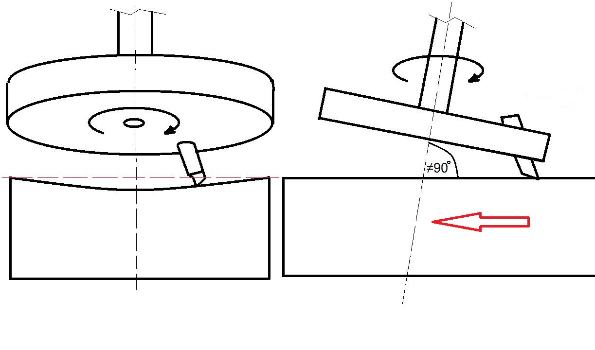

Post napisał: RomanJ4 » 16 sie 2026, 12:44
Natan5064 pisze:Jaki frezik proponujecie do tego zastosowania?
Taki jak do planowania głowic, czyli jednoostrzowy Flying-cutter* o możliwie największej średnicy i masie, ma wtedy dużą bezwładność i nie drga w czasie skrawaania. Konstrukcji flying-cutterów w necie jest multum.
Może też być z wysuwanym ostrzem (regulowana średnica skrawania), np
Ale tu dodałbym masywny talerz (może być jakikolwiek, np widziałem w tej roli złomowe koło zębate)
A przedtem sprawdź jak jest wytramowana** oś Z wrzeciona by nie robić "łódki"***
* - przykładowo:
https://www.reddit.com/r/Machinists/com ... t_d8_pony/
https://youtu.be/5monP_-z9go
** - https://www.servomagazine.com/magazine/ ... cnc-router
https://www.instructables.com/Tramming-a-CNC-Router/

Post napisał: Alvar4 » 17 sie 2026, 09:35
Zabielenie to raczej główeczką wieloostrzową. Flycutter się szybko stępi i będziesz miał dalej krzywy stół. Za duża powierzchnia i za twardy materiał.

Post napisał: RomanJ4 » 17 sie 2026, 13:26
Alvar4 pisze:Flycutter się szybko stępi i będziesz miał dalej krzywy stół. Za duża powierzchnia i za twardy materiał.
Przecież nóż nie musi być z HSS...
