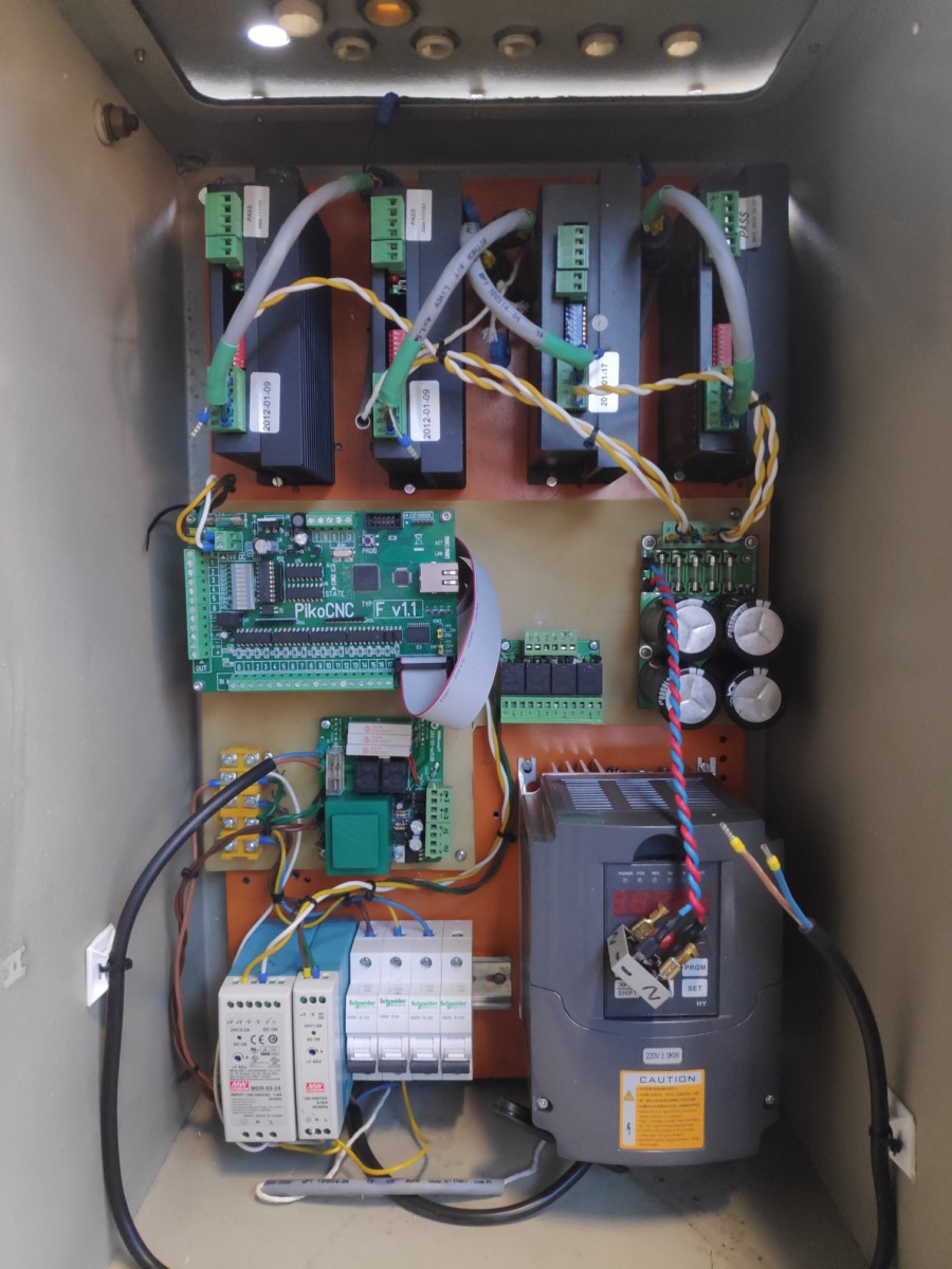

Szafę mam wstępnie zmontowaną, i teraz już wiem że nie jest to do końca zgodnie ze sztuką zrobione. Dlatego pojawiają sie pytania,
Czy falownik nie bedzie robił zakłóceń dla PicoCNC? mam drugą szafę, mogę przenieść falownik i transformatory.
Wiem że kable "prądowe" i sygnałowe powinny byc dalej od siebie.
Mam elektrowrzeciono 3kw, planuję chłodzić je przez nagrzewnice z auta + wiatraczek, zda to egzamin czy szukać czegoś innego -wiekszego?
Z mechaniką jako tak dałem radę, ale z kabelkologią widzę że potrzebuje kilku porad..

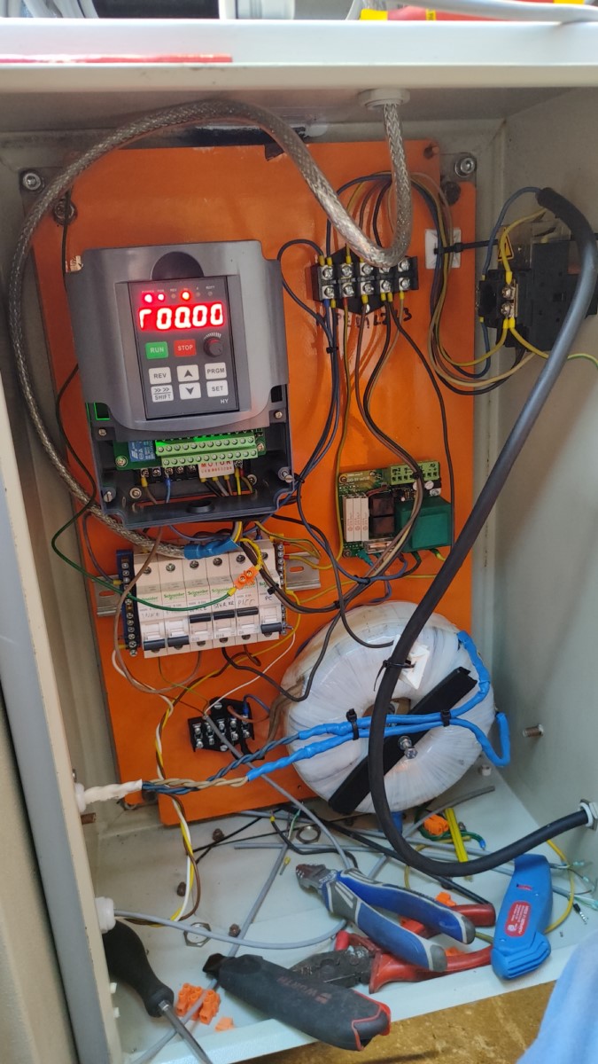

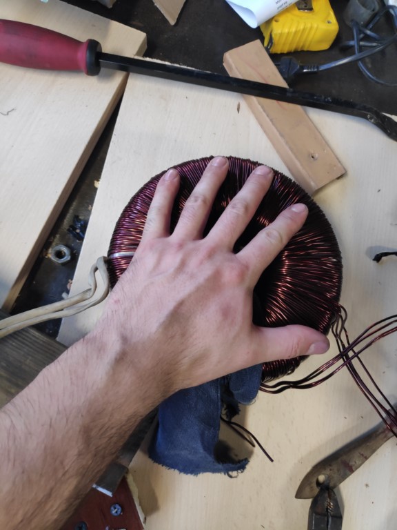

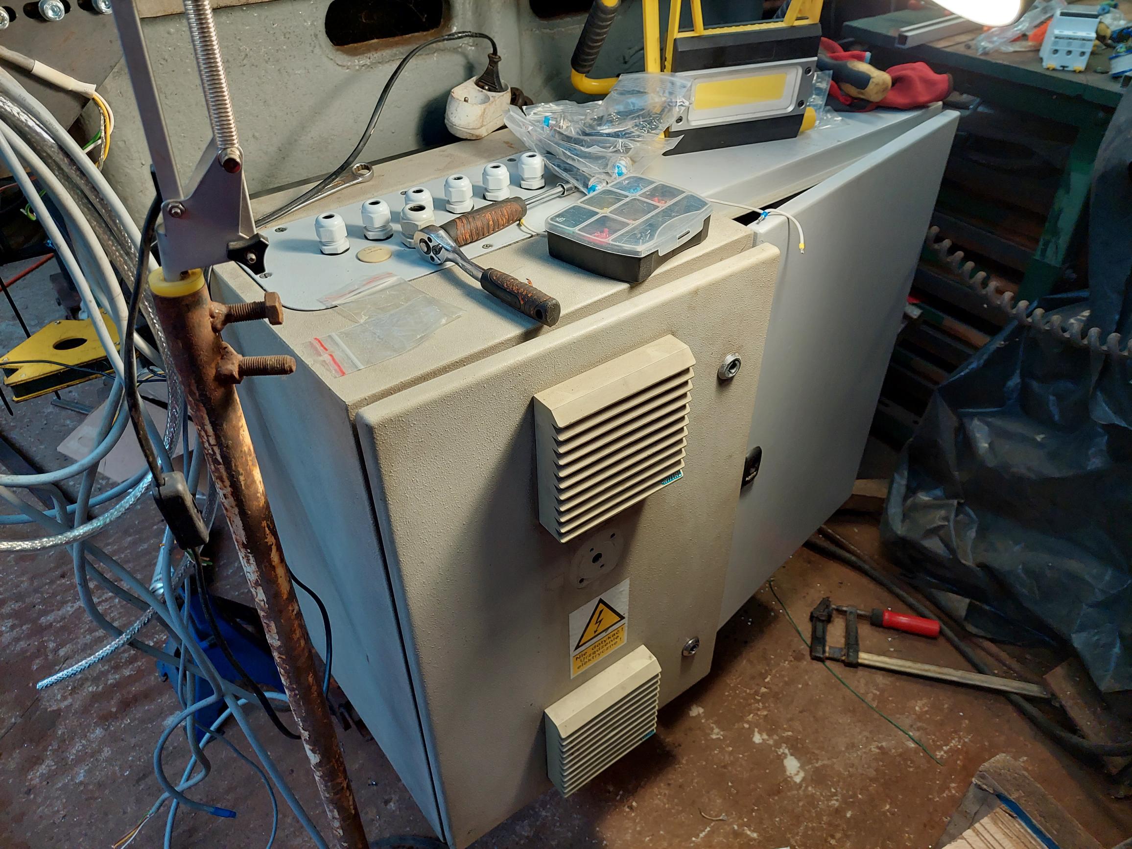

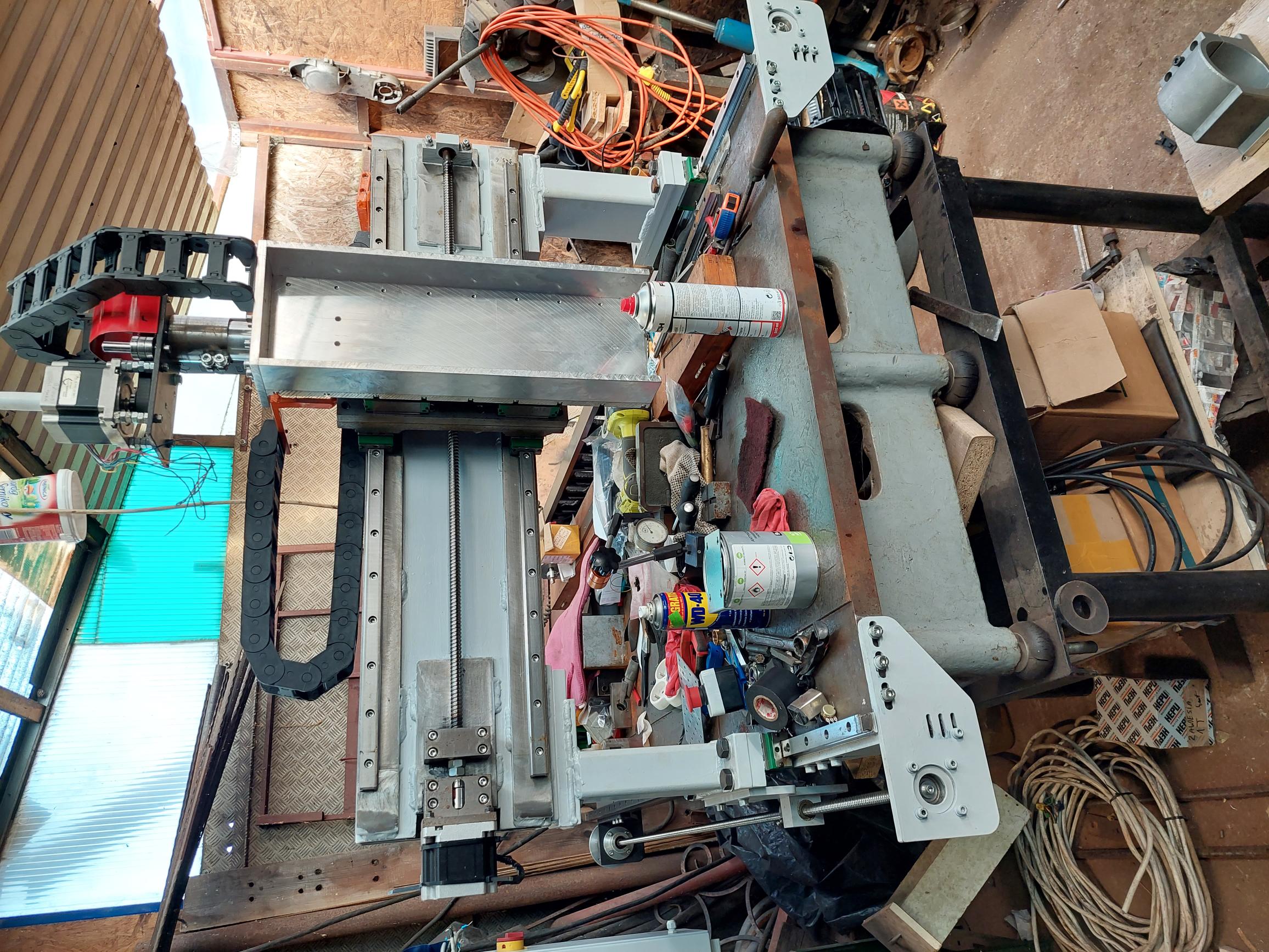

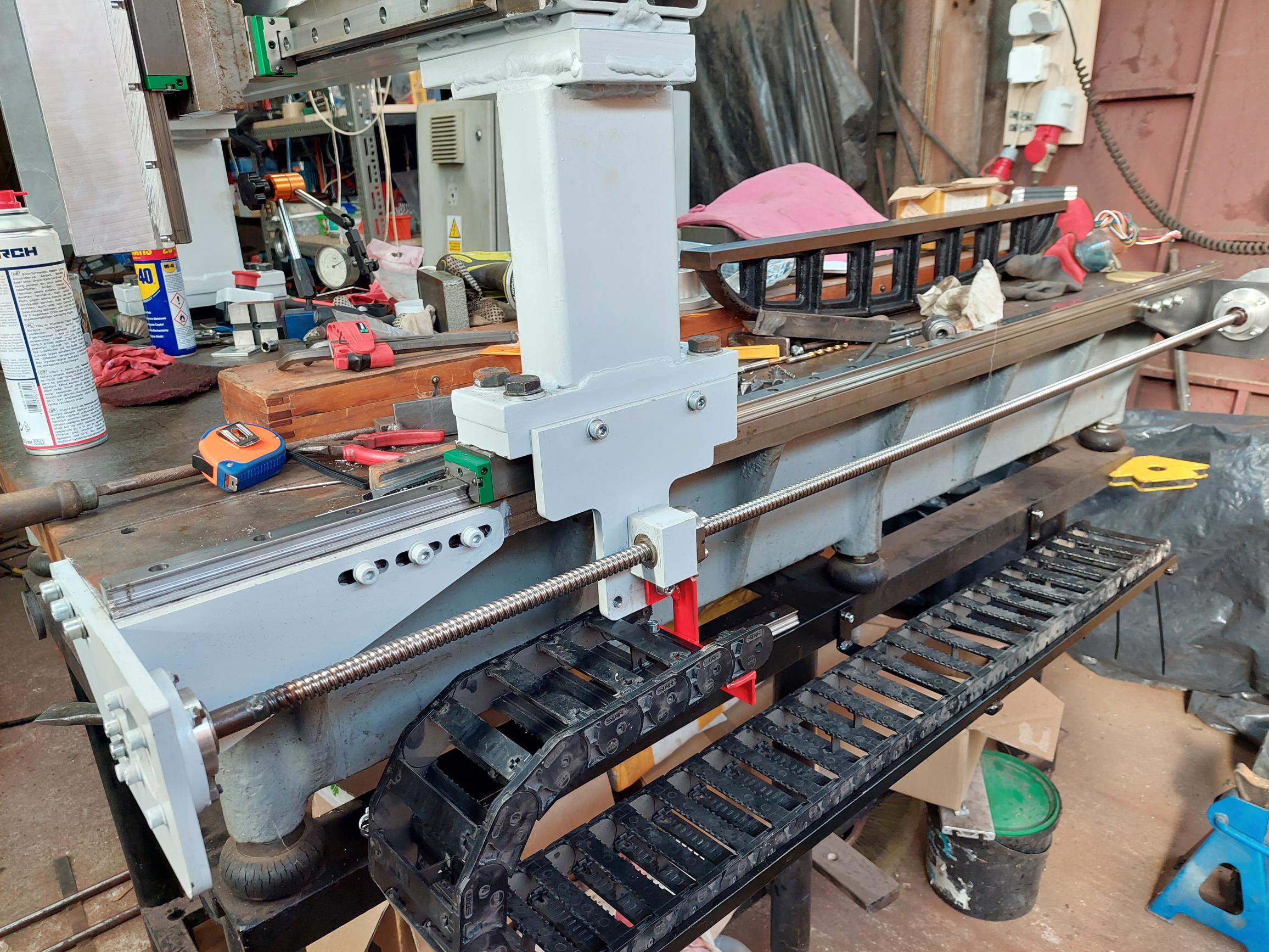

Temat nie umarł, powolutku do przodu, pomalowane tak na szybko, założone prowadniki, przeciągnięte kable, założone szafy - miałem dwie różniące sie tylko głębokością. Podzieliłem elektronikę na wysoko napięciową i te mniej.
Do sterowników użyłem trafa 1200VA własnoręcznie przewinięte- nie polecam takich prac ale pacjent powinien żyć.. dwa popołudnia żeby dać odpocząć palcom.
Obrazek Obrazek Obrazek Obrazek
Stoję teraz przed uruchomieniem Pico E, czy gdzieś jest wątek gdzie jest opisane podłączenie?

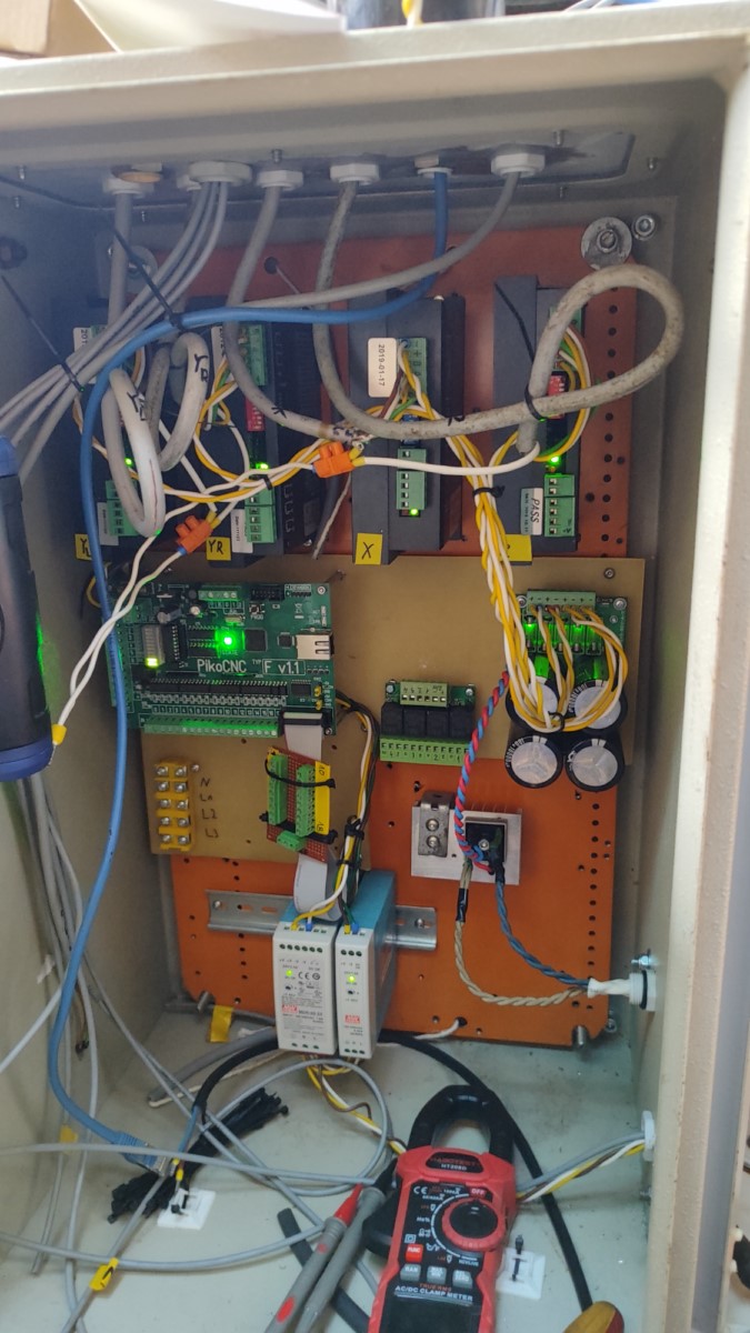

Post napisał: Natan5064 » 03 paź 2024, 21:17

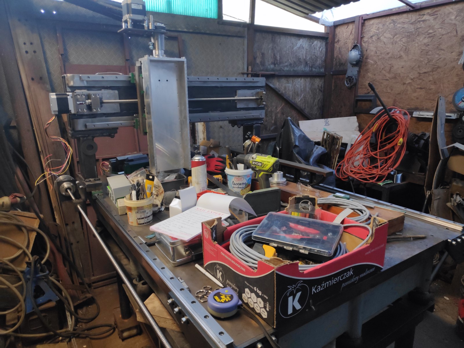

Powolutku maszyna powstaje.
Dziś były pierwsze ruchy w trybie jog, do szafy nie przewidziałem korytek i wygląda jak wygląda..

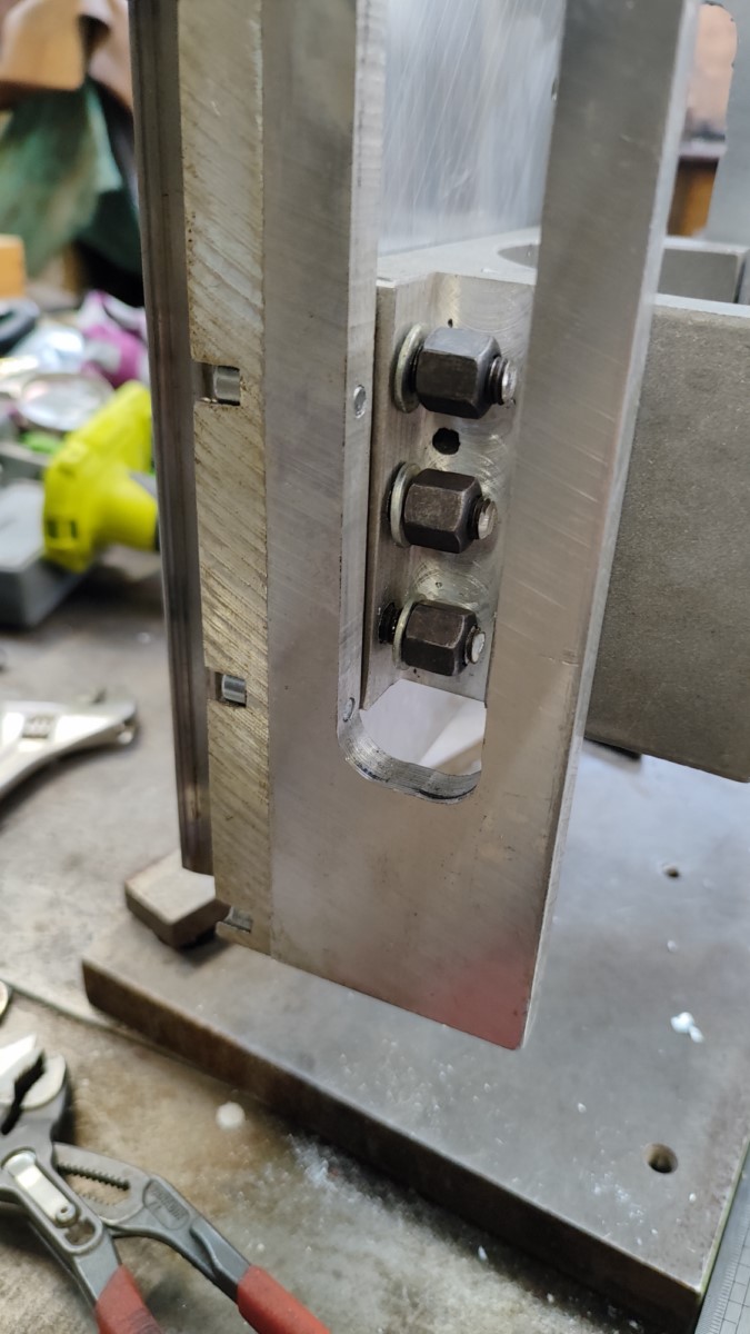

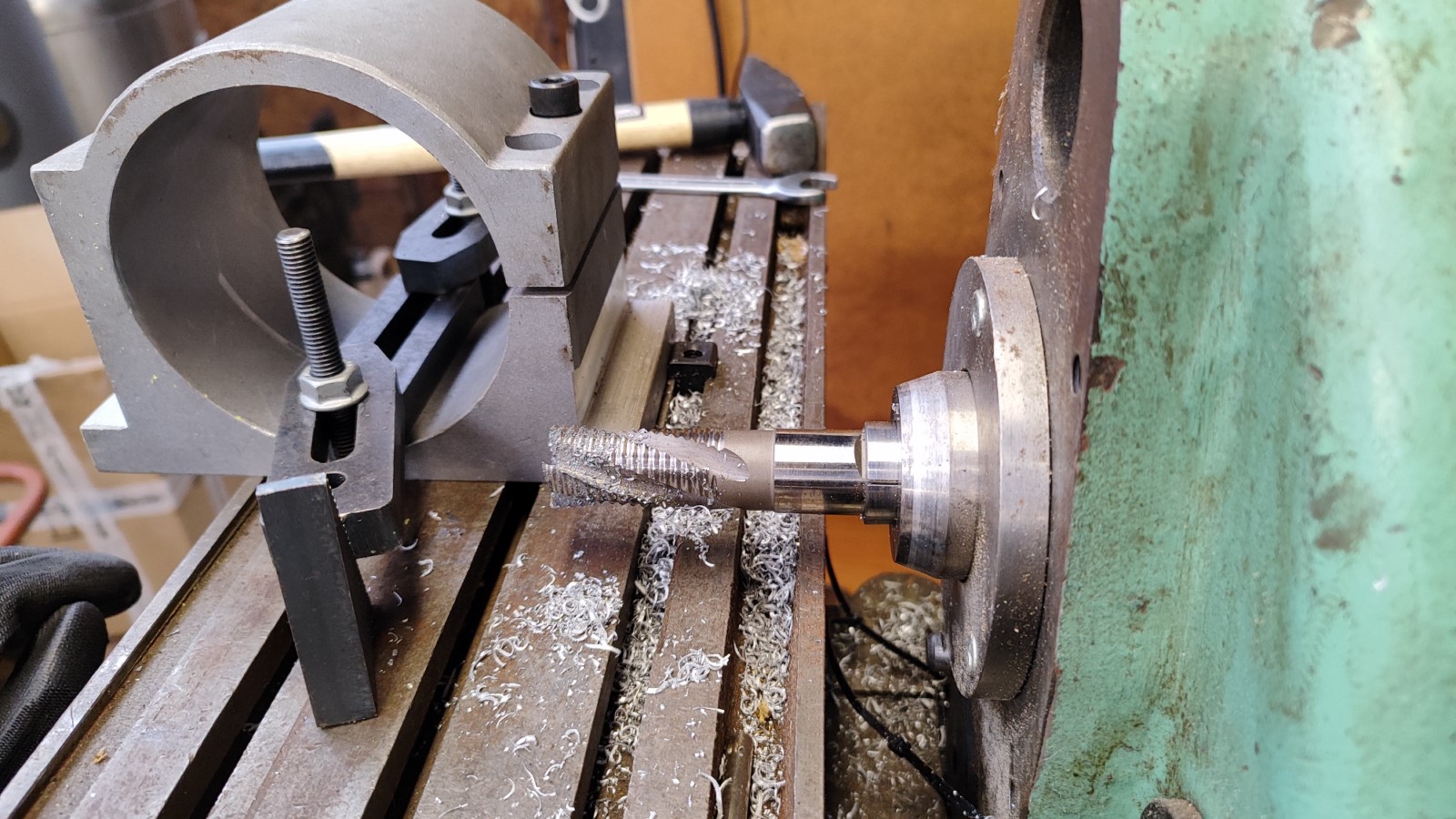

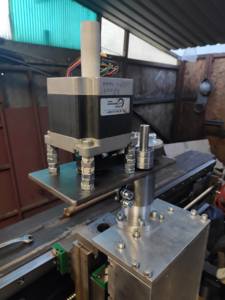

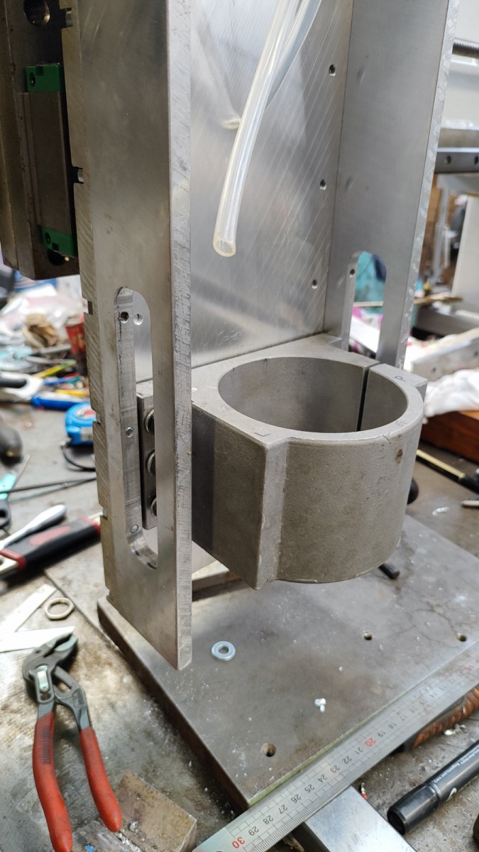

Zmagań ciąg dalszy, mocowanie wrzeciona. Pierwsze poważniejsze użycie nowej manualnej maszyny fda16
Obrazek ObrazekObrazek

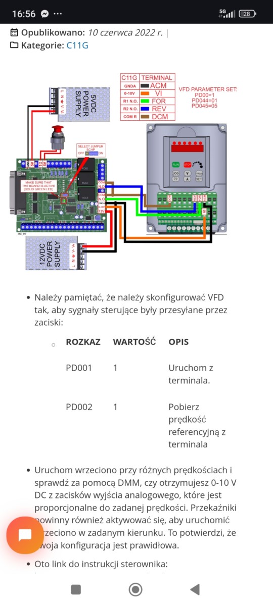

Ciekawy schemat, podłączenia z pikocnc z chińskim falownikiem.
Jeszcze nie sprawdziłem czy działa, ale wygląda ok, zamieszczam bo nigdzie nie znalazłem odpowiedzi jak to dokładnie połączyć a widziałem że wielu szukało. Jak przetestuje dam znać czy zadziałało.

Natan5064 pisze:Pierwsze poważniejsze użycie nowej manualnej maszyny fda16
A nie czasem FWE16
