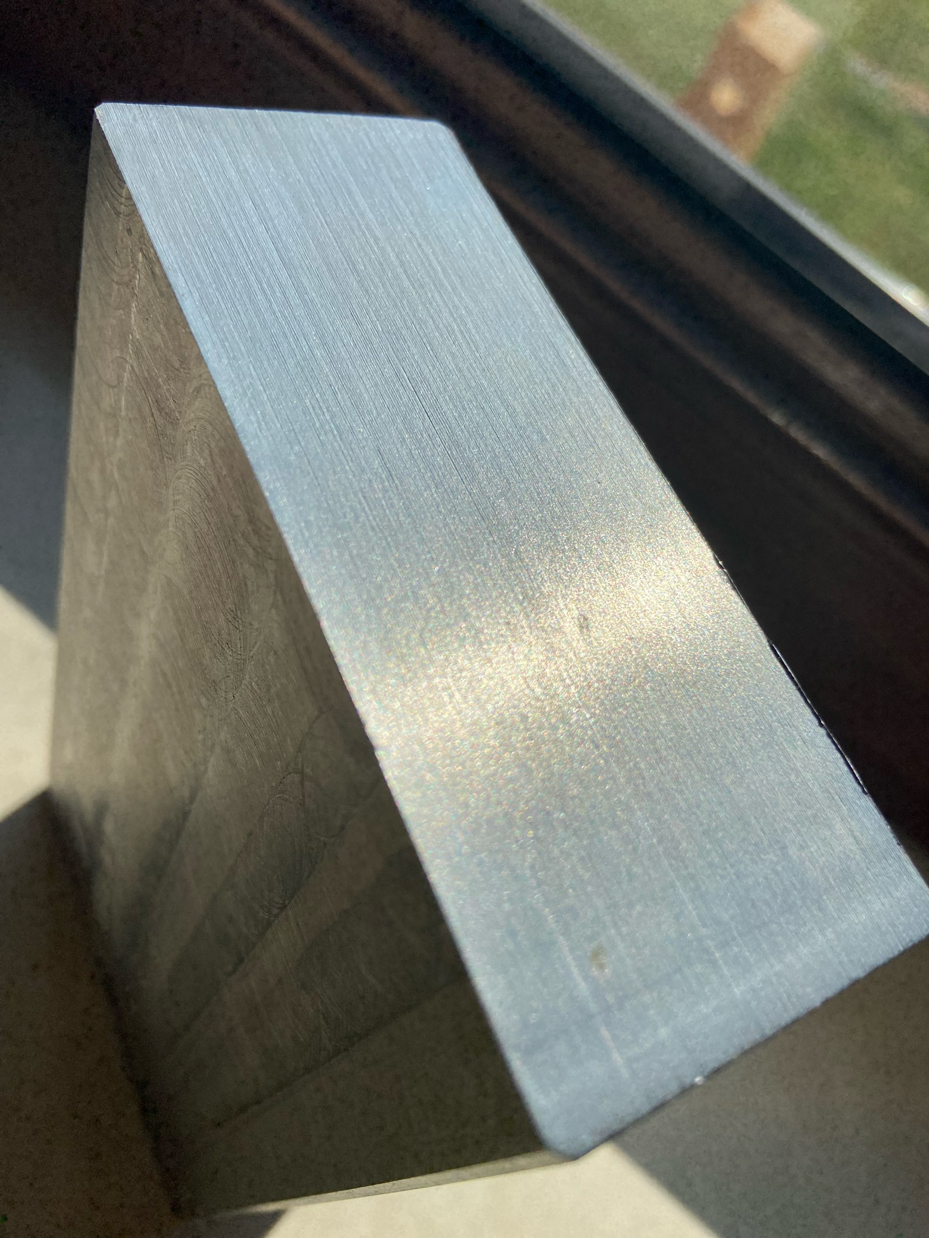

Okazało się nieźle! Dzięki temu radom Kolegów zrobiłem test, wchodząc w materiał
Ostrożnie, z mniejszą siłą. Podtrzymywałem jedną z Obsad łożysk na prowadnicy paluszkiem podczas pracy , bo piła z obsadami ale jeszcze bez kół i taśmy to 10kg. A najpierw zgodnie z radą Mnicha, ostrożnie wlazłem w materiał trzymając piłę aż się taśma cała zagłębiła, co dało jej pewne prowadzenie do końca!
Udało się przeciąć ładnie cały kloc okolo 90mm szerokości i wysokości. Taśma spadła mi Co prawda dwa razy ale dopiero pod koniec jak mnie podkusiło żeby ją posmarować olejem z ciekawości. Jak już wytarłem koła i taśmę, to dalej szła bez spadania.
Cięcie całkiem nieźle, Plaster po lewej jest lekko Haratnięty bo w tym miejscu są ślady poprzedniego cięcia - Z innego boku - Ale to tym bardziej świadczy że się taśma trzymała tej samej płaszczyzny mimo że poprzednie cięcia mógłby chcieć ją od niej odprowadzić:
Nawet kąt prosty trzeba przyznać że jest przyzwoity, na oko rzeczywiście prawie prosty:
Przy czym Zaznaczam że nie jestem pewien czy Górna Płaszczyzna miałem Równoległa do Dolnej w tym klocu, bo wtedy się na nim uczyłem frezować na samym początku - 2 lata temu. Jeszcze bez imadeł.
Całe cięcie razem z dwukrotnym Założeniem taśmy zajęło około 15 min.
Skoro zatem podtrzymywanie paluszkiem obsady Łożysk z jednej strony wystarczyło żeby to cięcie się udało, To w zasadzie dowodzi że wystarczy z jednej strony dać śrubę Trapezowa i silniczek.

Nadal ślicznie działa :) tutaj kostka C45 100x40, warto było się pomęczyć! (Tak se wmawiam)
