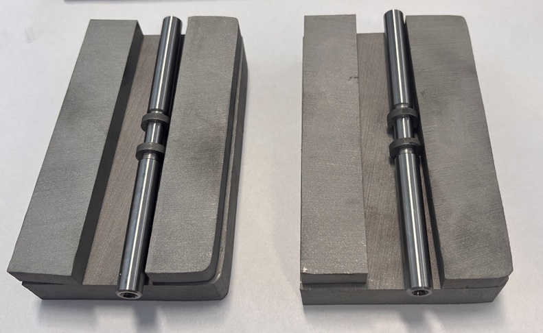

Tempo trochę spadło, ale powoli działam dalej
Śruby kulowe z alli dotarły, kompletuję elektronikę, udało się kupić CSMIO IP-S leżak z upustem 1000 pln, produkują się oprawy łożyskowe.
Z racji tego, że nie udało mi się znaleźć wystarczająco niskiego imadełka samocentrującego, postanowiłem je wykonać na miejscu, od razu 2 sztuki na wszelki wypadek
Wg projektu wysokość ~25mm, śruba Tr12.
