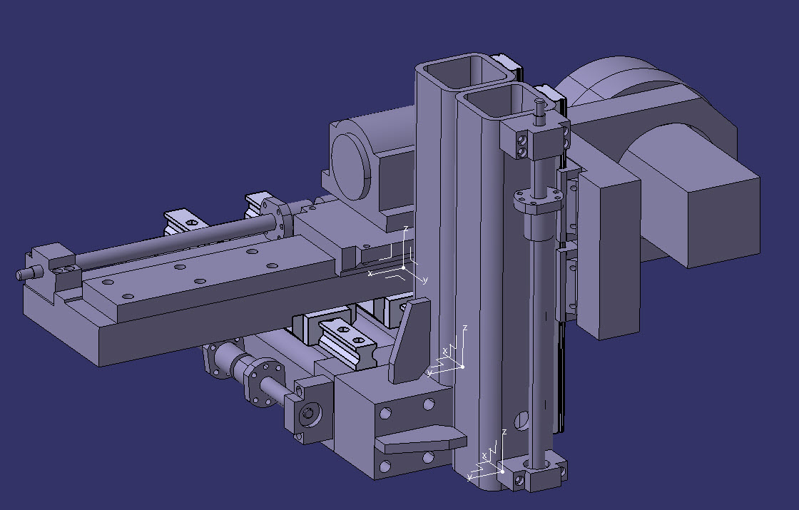

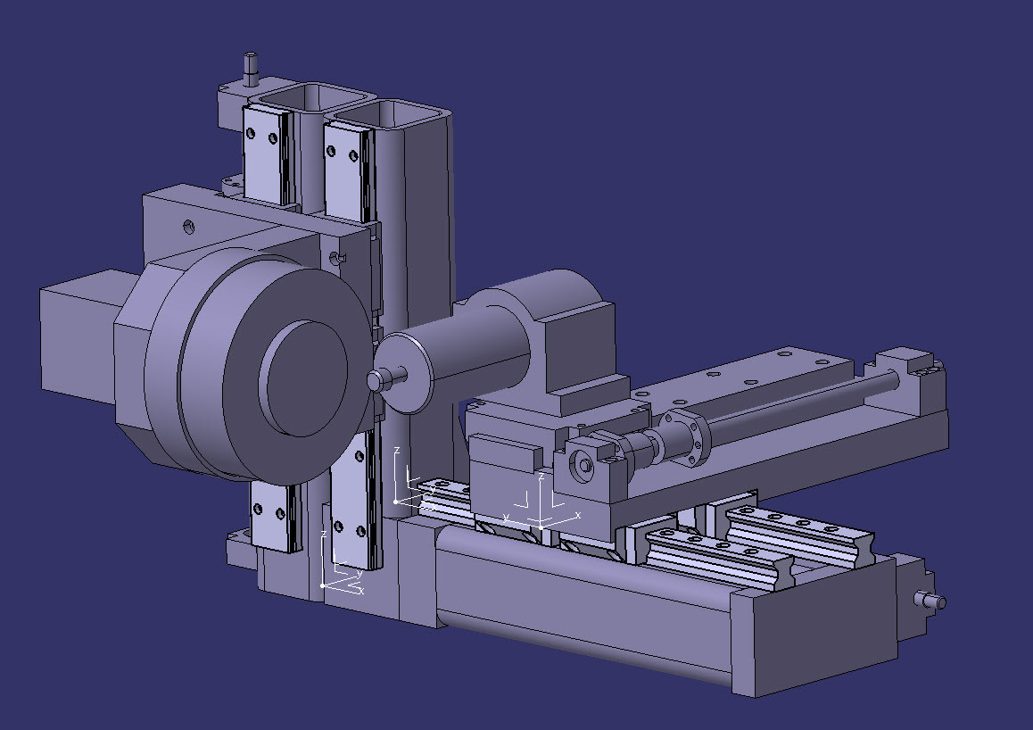

Póki mam jeszcze możliwość obróbki mechanicznej i cieplnej po znajomości, postanowiłem zmajstrować jeszcze do kompletu dedykowaną frezarkę 5-osiową - założenia podobne do wcześniejszego projektu - kosntrukcja z profili 80x80x8, umożliwiająca łączenie poszczególnych modułów.
- max. wymiary detalu ~120x120x120,
- wrzeciono, mokry chińczyk ~1,5 - 2,2 kW,
- prowadnice: Schneeberger 25, wałeczkowe /X/, NSK LW35 /pojedyncza szyna - Z/, NSK LW27 /Y/,
- śruby 1605,
- serwa AC,
- 4ta oś na przekładni falowej rozmiar 50, przełożenie 1:50, serwo 700W
- 5ta oś na przeklądni falowej rozmiar 25, przełożenie 1:50, serwo 100-2oo W
Na pierwszy ogień pójdą 2 korpusy - oś X i Y oraz płyta 5tej osi, później zajmę się mniejszymi elementami,
Wstępny model po weryfikacji gabarytów/przejazdów:
tuxcnc

Wstępny model
Ponieważ oczekujesz pochwał a nie porad, więc ograniczę się do stwierdzenia, że urodzi się kolejny potworek, w którym wszystko będzie bez sensu.

Częsci w produkcji, więc już po ptokach :D
Pod kątem sztywności uważam, że będzie wystarczająco

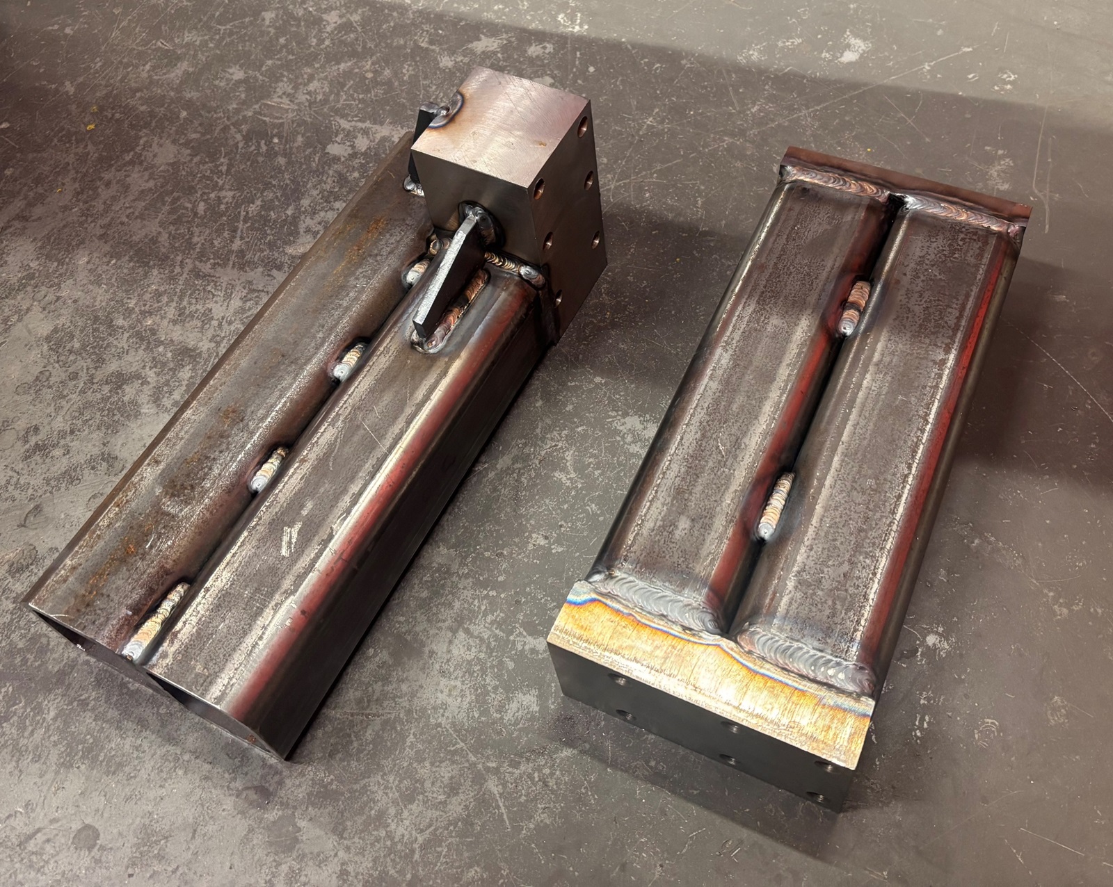

Post napisał: Ciowiec » 22 paź 2025, 07:12
Klamoty pospawane:
Posty w temacie: 47
Posty: 17182
Re: 5-osiowa 120x120x120
Post napisał: kamar » 22 paź 2025, 09:41
Za cholerę nie widzę dostępu do dwóch śrubek :) Dziura w profilu ?
Ok. widzę. Druga dziura pod podporą :)

Post napisał: Ciowiec » 22 paź 2025, 10:42
Chyba jedyna opcja - do wykonania później, podczas obróbki po wyżarzeniu

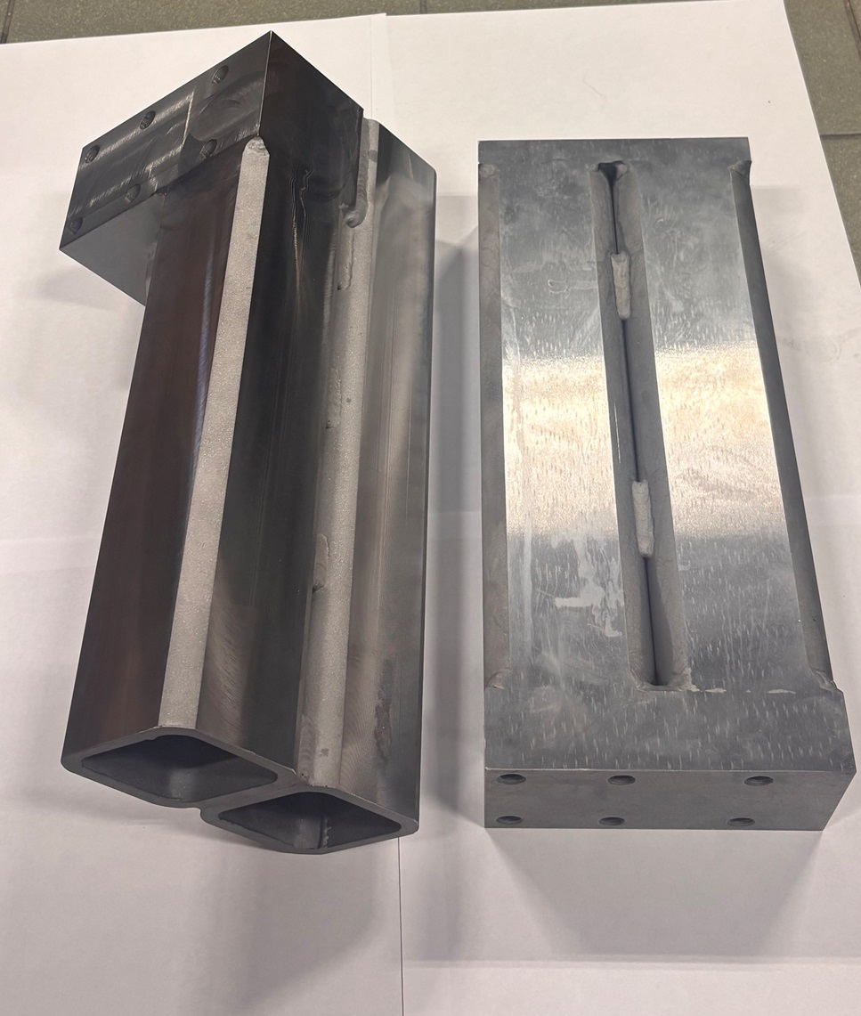

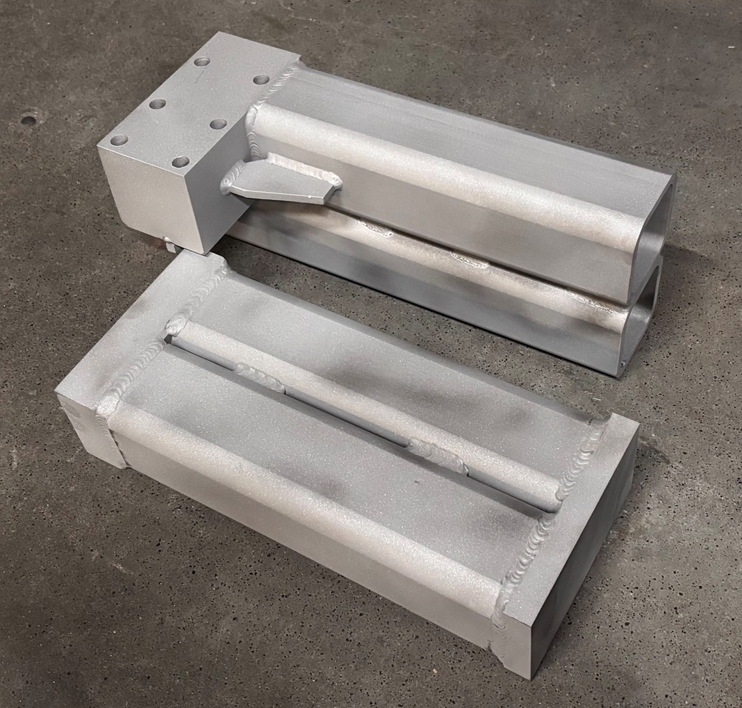

Post napisał: Ciowiec » 24 paź 2025, 16:05
Jedziemy dalej - po wyżarzeniu, piaskowaniu:
Po obróbce - frezowanie i częściowo szlifowanie:

Post napisał: 251mz » 25 paź 2025, 17:20
I gdzie druga oś obrotowa?
Bo na projekcie widzę ,że stolik się obraca - to jedna - pewnie ta większa .
