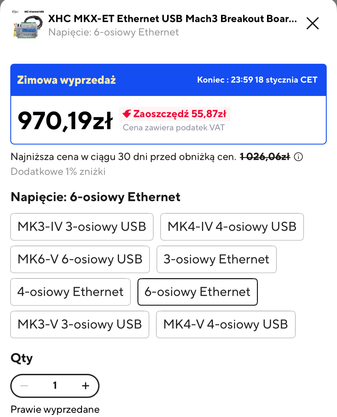

17 sty 2026, 21:14
Step-dur oczywiście…
No widzę że jest kilka opcji, znalazłem też coś takiego, jak myślicie, warto zaryzykować ?
https://a.aliexpress.com/_EySnWdE
Zauważyłeś, że to max 4 osie?

Post napisał: kszumek » 18 sty 2026, 09:10
ec 500 4 osiowy kosztuje w tej chwili 400 Pln i ma więcej wyjść bo 16
+ złacze mpg na którym masz wejscia
jak chcesz bajery to zewnetrzny wyświetlacz LCD możesz pod niego podłączyć
i możesz w przyszłości przeprogramować go żeby chodził pod linuxem jak zmienisz zdanie
po co przepłacać ?

Post napisał: Avalyah » 18 sty 2026, 11:57
A czemu nie piko? To fajny, zgrabny kontroler ze wsparciem raczej lepszym niż na ali. Cenowo chyba podobnie, koło tysiąca, no chyba, że podrożał.

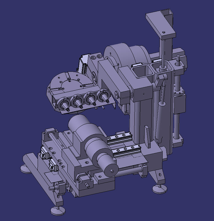

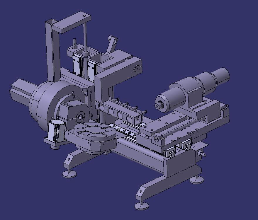

Post napisał: Ciowiec » 20 sty 2026, 13:54
W międzyczasie przeprojektowałem magazyn narzędzi - oś obrotu pozioma, ale mocowanie do kolumny i podnoszone do góry, tak chyba będzie nejlepiej, nie będzie ograniczać dostepu do przestrzeni roboczej...

Post napisał: kamar » 20 sty 2026, 14:01
Nie pospadają ? :)

Post napisał: Ciowiec » 20 sty 2026, 17:45
W każdym gnieździe będą po 3 wkręty z kulką na sprężynce, które niby powinny trzymać oprawkę Hmm zobaczymy :roll:

Post napisał: Krako » 21 sty 2026, 11:42
zawsze bedzie mogl obrocic maszyne tak zeby. wrzeciono bylo pionowo i wtedy nie pospadaja

Post napisał: Steryd » 21 sty 2026, 17:14
Pospadanie jak pospadanie, ale jak to ogranicza przestrzeń roboczą...
