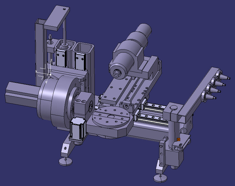

Ciowiec pisze:
09 sty 2026, 09:38
Ok, decyzja podjęta, Zastosuję wrzeciono atc 2,2kW ISO20 o chińczyka.
Myślałem trochę nad konfiguracją magazynu narzędzi i wygląda to jak poniżej - profil 40x40x3 z gniazdami oprawek szt.4, obracany siłownikiem pneumatycznym - bez skomplikowanych napędów, czujników, etc.:
W zasadzie jedyna wada to ilość narzędzi - tylko 4 szt, ale myślę że zapewni to jakiś minimalny poziom autonomii..

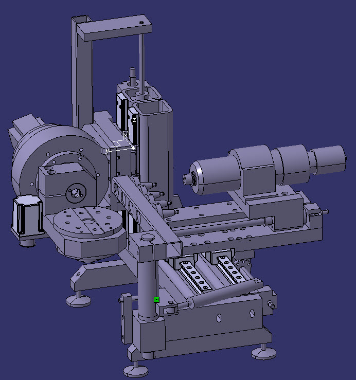

:Hmm magazyn po złożeniu nie będzie ograniczać przestrzeni roboczej :wink:
Zacząłem ją robić bo po prostu mam możliwości obróbki prawie za darmo i chciałem zbudować coś ciekawego i nauczyć się programowania dla 5ciu osi :D o zarabianiu nawet nie było mowy, z resztą nie mam ani pomysłu ani możliwości pozyskania zleceń… jedyne co to może rozwinę własny kanał na YT i będę wrzucać filmiki z budowy i z pracy, taki zrodził się ostatnio pomysł… może kiedyś zacznie wpadać parę groszy z reklam, no ale popularność musi być duża… a poza tym jak to w hobbystycznych maszynkach, nie wszystko jest racjonalne i podyktowane rozsądkiem haha

Ciowiec pisze:
21 sty 2026, 22:47
Przy maszynach automatycznych nie musi być dużo widać i być dużo przestrzenie do manewrów ,oby tylko zmieścił się materiał [aby nie bylo uderzenia ,czy jak kto woli kolizji mechanizmów bo jest dużo do naprawy wtedy ,albo od nowa ] ],zamykamy szafę ,włączamy urządzenie i chłodzenie pod ciśnieniem i niewiele juz widać wtedy .Dlatego maszyna musi spełniać zadanie !
Wygląda już dobrze ,nawet bardzo dobrze ,więc niech osiągnie podstawową dokładność na osiach 20 mikronów to będzie sukces wielki ,więcej nie potrzeba [to nie jest do rolex ] .
Postaraj się nieco szybciej ją skończyć bo konkurencja nie śpi .Zlecenie dam ci natychmiast ! Do końca miesiąca ogarnij mechanikę x,y,z ,osie obrotowe i trzena już ja testować i programować .Automat z wymianą narzędzi wyjdzie w praniu czy będzie potrzebny aż tak bardzo [ile to przyśpieszy robotę ? minutę ,5 na godzinę ? to nie ma znaczenia ! ] Czekam aż zacznie to działać .Mam taka robotę ,że twoja maszyna jest w stanie zarobić 500zł na godzinę ,przez 30 godzin jej pracy powinna się ci zwrócić ! Rób Pan ! :)

Ciowiec pisze:Hmm magazyn po złożeniu nie będzie ograniczać przestrzeni roboczej
Po złożeniu tak, ale podczas skladania/ rozkladania przejeżdża przez prawie całą ;)
