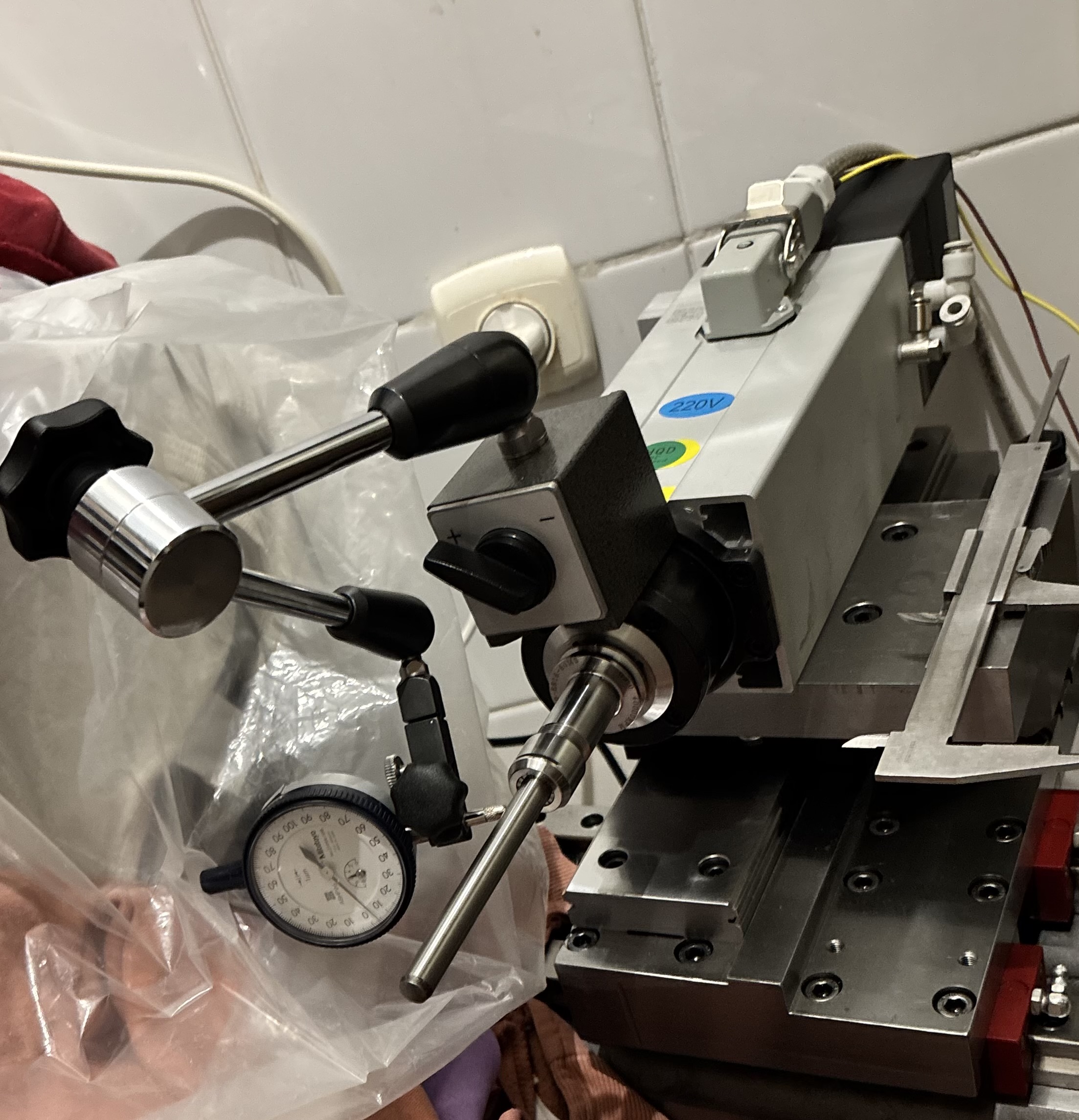

Na razie maszynka to tylko kupa metalu, jeszcze daleko do uruchomienia... aktualnie zamówiłem śruby kulowe, dotarł też panel do falownika, więc będę chciał wreszcie odpalić wrzecionko

Wreszcie nadszedł czas na pierwsze testy wrzeciona: bicie promieniowe na wałku testowym przy czole tulejki er16 (jakieś 60mm od czoła wrzeciona): ~0,005 a w odległości ~80 mm od czoła tulejki: ok 0,015.
Także uważam że całkiem nieźle 😆
Natomiast po odpaleniu wrzecionka z falownikiem słychać coś w rodzaju delikatnego ocierania 1/obrót. Pisałem do sprzedawcy, zobaczymy co napiszą. Na razie spróbuję rozgrzać wrzecionko na wolnych obrotach, może coś się zmieni. Obrazek
