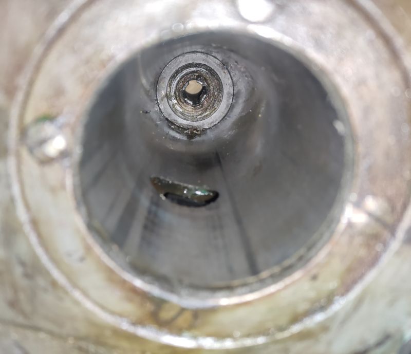

Po wyciągnięciu pinoli, wymianie łożysk wrzeciona i ponownym włożeniu pinoli do korpusu bardzo ciężko zaczęła się opuszczać pinola. Trzeba włożyć sporo siły żeby ją wysunąć. Co może być powodem takiego stanu rzeczy?

Post napisał: bear » 29 sty 2022, 21:25
Sprawdź czy bez zabieraka jest tak samo. Mozliwe że kliny na zabieraku powodują opór.

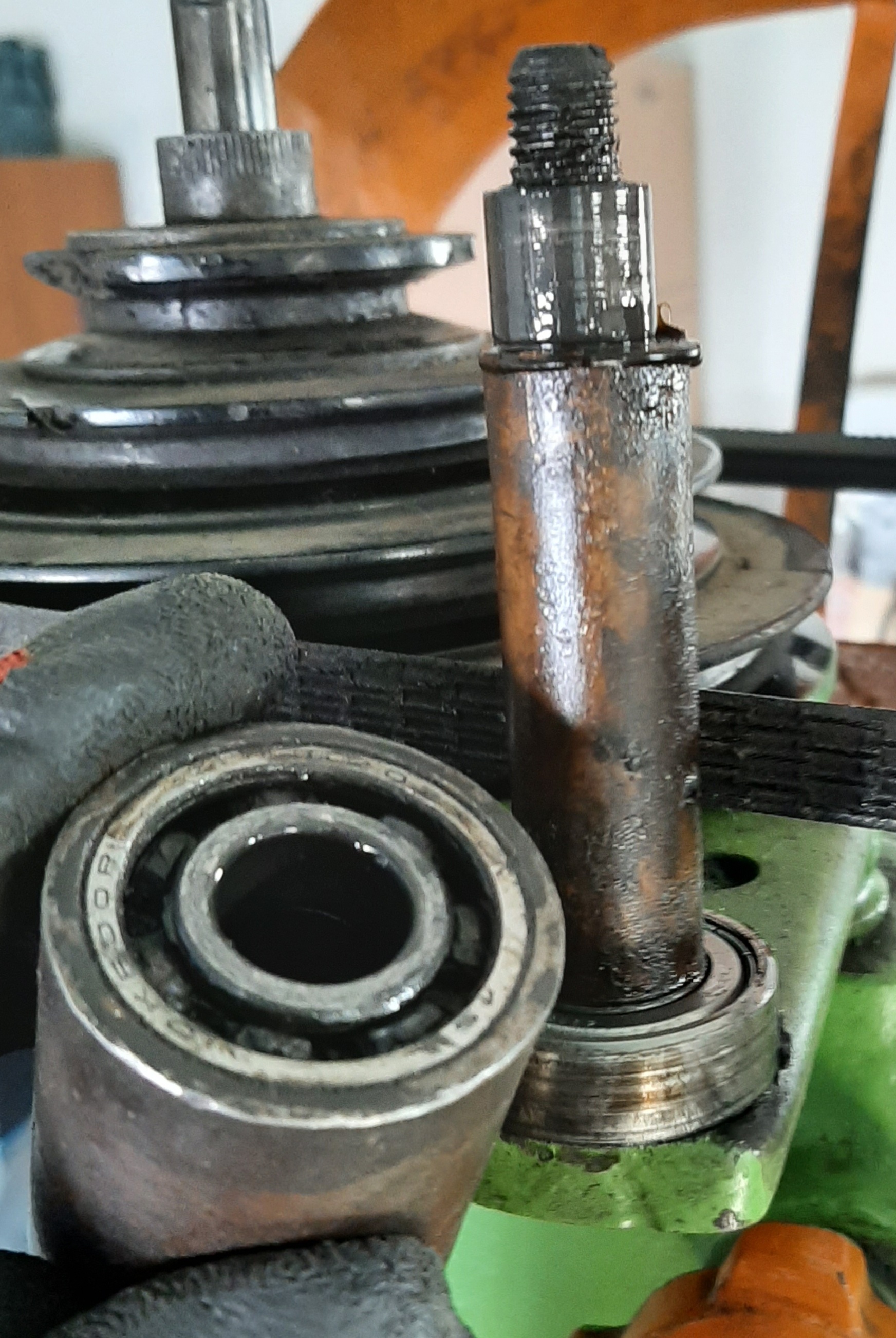

Post napisał: maciek1221 » 12 lut 2022, 19:56
Cześć, zakupiłem wiertarkę ws15 w jak mi się wydaje bardzo dobrym stanie. Niepokoi mnie natomiast głośna praca z założonym paskiem klinowym (stomil, mocno wytarty). Sam silnik z kołem pasowym pravuje cicho (charakterystyczny gwizd). Wydaje mi się, ze problem głośnej pracy spowodowany jest napinaczem paska klinowego. Po odkręceniu śruby zabezpieczającej rolkę i wyjęciu rolki otrzymałem rolkę napinającą z łożyskiem kulkowym u gory. Na trzpieniu napinacza została tulejka, ktorą swobodnie mogę zdjąć a pod nią kolejne łożysko nabite na trzpień napinacza. Załączam zdjęcie. Moje pytanie jeat takie czy to tak powinno być, a jeżeli nie to co trzeba zregenerowac? Wytoczyć nową rolkę i włożyć 2 łożyska a pomiędzy nimi tulejkę? Pozdrawiam

#1076
Post napisał: bear » 12 lut 2022, 20:23
maciek1221 pisze: Moje pytanie jeat takie czy to tak powinno być, a jeżeli nie to co trzeba zregenerowac? Wytoczyć nową rolkę i włożyć 2 łożyska a pomiędzy nimi tulejkę? Pozdrawiam
Wymień po prostu łozyska na nowe. Tulejka między łożyskami zapobiega "ściskaniu" biezni wewnętrznych albo zewnętrznych (zależnie od konstrukcji) łozysk co spowodowało by ich albo natychmiastowe albo przedwczesne uszkodzenie . Ona się nie zużywa bo tylko dystansuje łożyska.

#1077
Post napisał: maciek1221 » 12 lut 2022, 21:21
bear pisze:
12 lut 2022, 20:23
A czy dolne łożysko powinno zostawać na tym trzpieniu napinacza, czy mam wyrobioną rolkę, ze lozysko w niej nie zostaje?

Re: Remont WS 15
#1078
Post napisał: bear » 12 lut 2022, 21:53
maciek1221 pisze:
12 lut 2022, 21:21
bear pisze:
12 lut 2022, 20:23
Zależy od pasowania, wybij łozysko z rolki i sprawdź jak siedzi w dolnym gnieździe.
vastolorde
Posty: 52
Rejestracja: 19 sie 2010, 13:58
Re: Remont WS 15
#1079
Post napisał: vastolorde » 15 lut 2022, 21:36
bear pisze:
29 sty 2022, 21:25
Wyjąłem klin i zabierak, pinola nadal ciężko chodziła.
Wyjąłem ją całą ponownie i jeszcze raz przeczyściłem, odkręciłem blaszkę ze zgarniaczem. Nadal to samo. Kończą mi się już pomysły.
bear
Posty w temacie: 119
Posty: 1334
Lokalizacja: Łódź
Re: Remont WS 15
#1080
Post napisał: bear » 15 lut 2022, 23:00
vastolorde pisze:Wyjąłem klin i zabierak, pinola nadal ciężko chodziła.
Jesli zabierak wyciągłeś a w korpus wkładasz samą pinolę która ciężko chodzi to prawodpodobnie jest gdzieś zadarta czy zbita bo innej opcji nie ma. Tam jest tylko klin przedni zabezpieczający pinolę przed obrotem, zabierak od góry i koło zębate posuwu pinoli.
