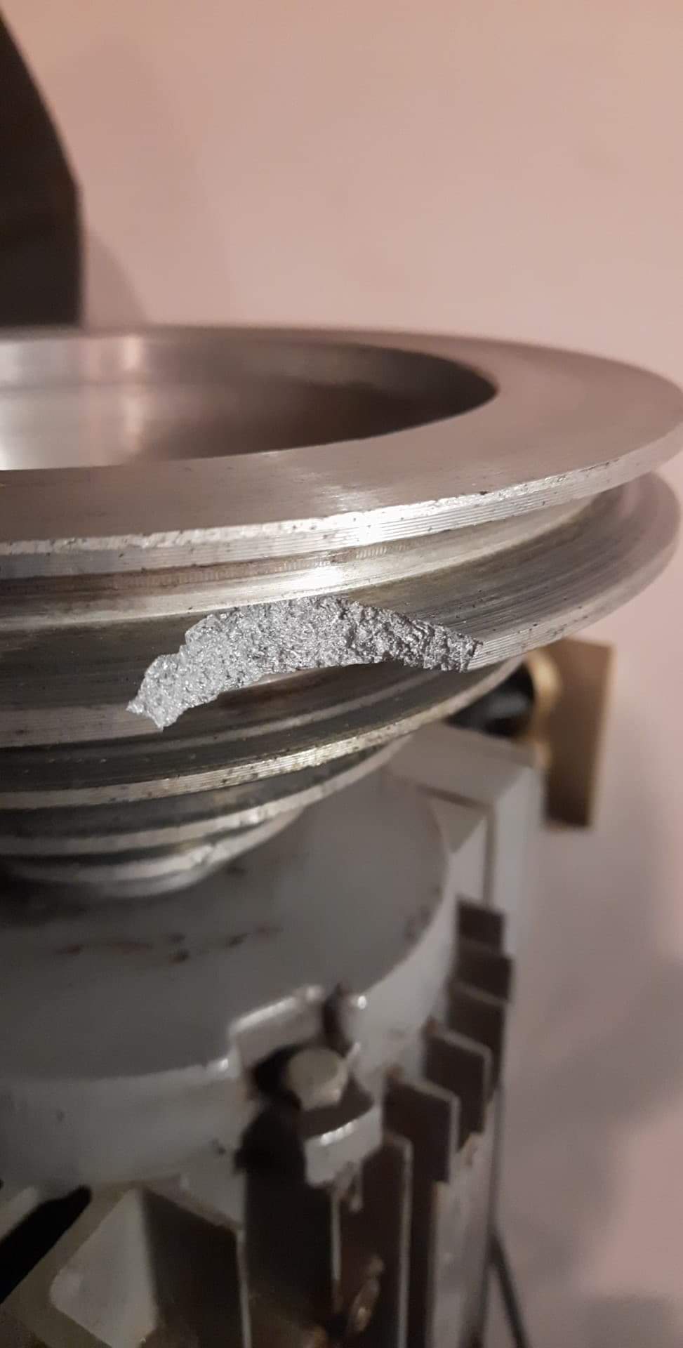

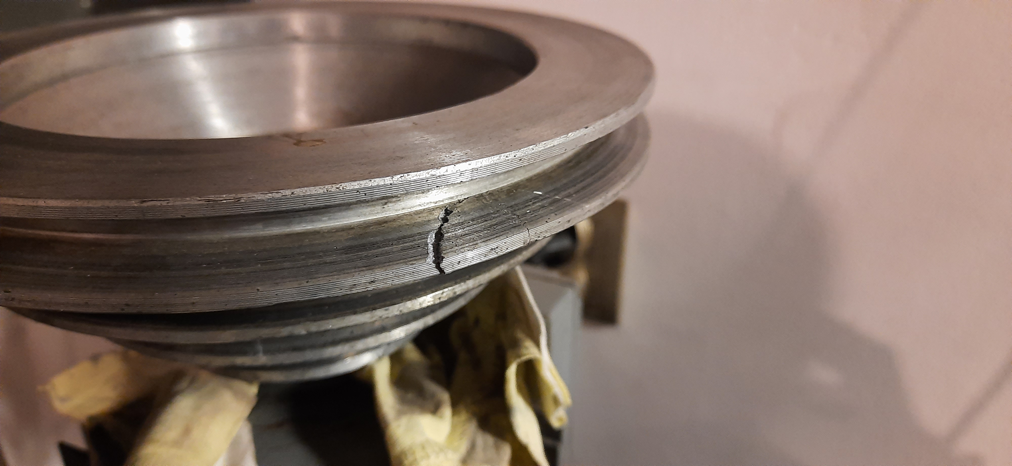

Post napisał: wader13 » 12 kwie 2022, 21:58
Witam szanowne grono
Przez swoją głupotę przy sciaganiu koła pasowego uszkodziłem fragment koła .
Co prawda nie używam 3000 obr/min ,ale razi.
Czy ktoś z kolegów naprawiał podobną sytułacje np: spawając ?

Post napisał: nivr1 » 13 kwie 2022, 06:26
:oops:
wader13 pisze: ↑
12 kwie 2022, 21:58
Przylutuj, zamiast spawać
