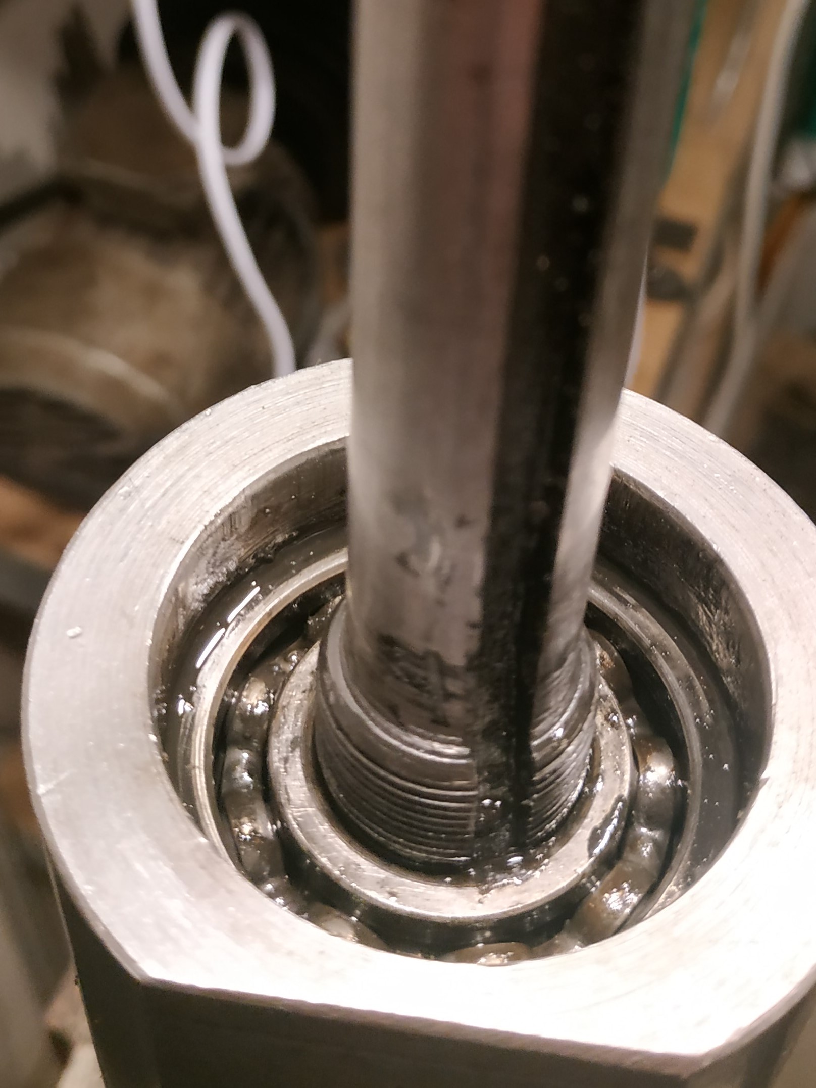

Post napisał: WhyDuck » 25 sty 2022, 20:43
bear pisze:
11 sty 2022, 19:40
Wrzuc zdjecie tego wrzeciona ale pewnie beż prasy się nie obędzie. Młotkiem mocno nie atakuj żeby nie skrzywić wrzeciona
Wrzeciono blisko dwa tygodnie moczyło sie w nafcie i nadal ani drgnie.
Nie widzę już niczego co mogłoby je blokować wiec chyba faktycznie bez prasy sie nie obędzie.

Post napisał: bear » 25 sty 2022, 21:02
Musisz to dać na prasę i samo wyjdzie, nafta raczej tu niewiele pomoże a walenia młotkiem nie polecam.

Post napisał: Rybiarz » 25 sty 2022, 21:17
Ostatecznie spróbuj jeszcze ugrzać, opalarka lub nad palnikiem w kuchni ;) ale co prasa to prasa

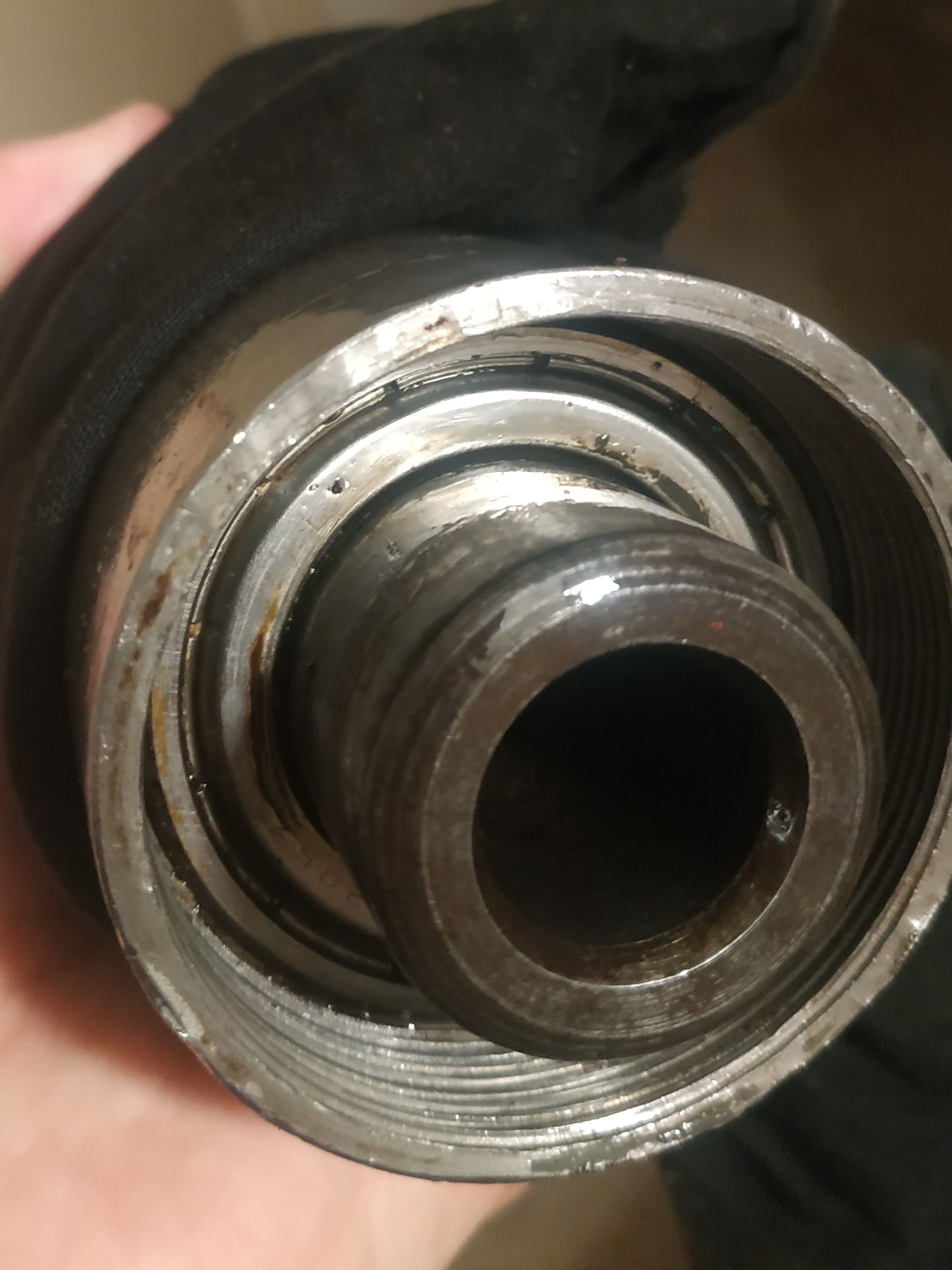

Post napisał: Krzysiek65 » 26 sty 2022, 15:20
Czy dobrze widzę , od dołu jest łożysko stożkowe? jeżeli tak to trzyma tylko łożysko górne, gwint ma mniejszą średnicę, można delikatnie młotkiem, przez drewno. Niedawno rozbierałem

Post napisał: bear » 26 sty 2022, 16:04
Krzysiek65 pisze:
26 sty 2022, 15:20
Kulkowe 6205, na ciul tam stożek

Post napisał: Krzysiek65 » 27 sty 2022, 09:17
wg DTR tak, u mnie jest stożkowe, ale ktoś przerabiał na frezarkę
