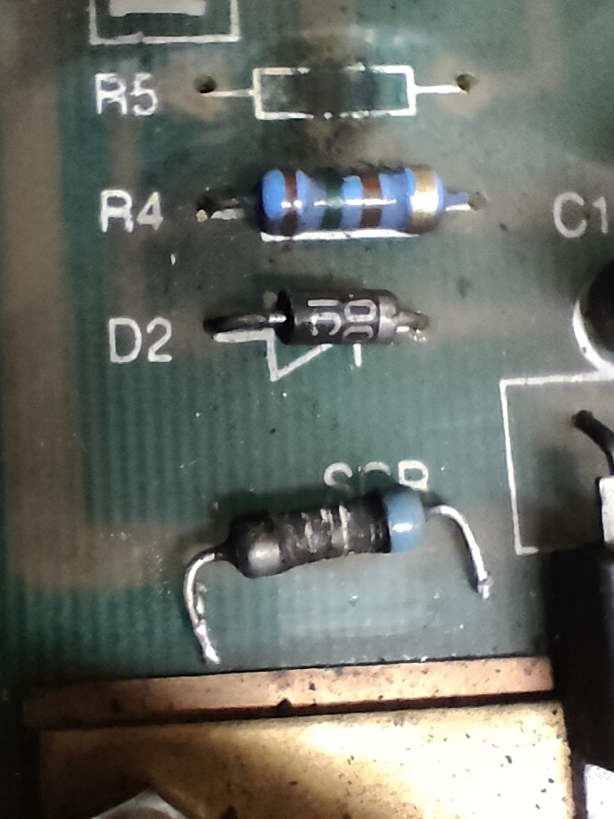

Re: Frezarko wiertarka PROMA FP-48SP
Cześć.
Mój posuw automatyczny wyzionął ducha.
Po rozkręceniu widzę że na płytce jeden rezystor odmówił współpracy. Ma na płytce oznaczenie R5
Kolorów nie widać. Czy ktoś może mi pomóc z doborem nowego?
- Posty w temacie: 16
- Posty: 12344
- Lokalizacja: Skępe
https://www.google.com/url?sa=t&rct=j&q ... vjxB6aBo1M
Wygląda na to, że obydwa mogą pochodzić z jednej dalekowschodniej fabryki, i typoszeregu ALSGS. Bo Optima to tylko dystrybutor. Więc, co się często u kitajców zdarza, prawdopodobnie sterowniki są podobne.
W linku jest DTR od bardzo podobnego do Twojego napędu tyle, że pionowego AL-310S*. Jest na 110V na rynek amerykański (http://www.alsgs.com/xinwen/gongsi/161.html), trzeba by porównać schemat z Twoją płytką..
(http://www.alsgs.com/chanpin/sgq/)
https://www.google.com/url?sa=t&rct=j&q ... UGSO6Pr6ch
* - na poniższym filmie, i na Ali podają, że Twoja Optima to typ ALSGS AL(B)-310S - odmiana pozioma(ze zdemontowana obejmą), więc schemat z podanego DTR prawdopodobny...
https://pl.aliexpress.com/item/32593580 ... ec%21PL%21
https://www.alibaba.com/product-detail/ ... 13187.html
Tu jeszcze jeden DTR do przystawki pod inną nazwą, z dwoma różnymi schematami - oraz zasilacza na 220V(wielowejściowe trafo 110V)
https://www.google.com/url?sa=t&rct=j&q ... 5ER7r8ZXw8
Któryś powinien pasować...
