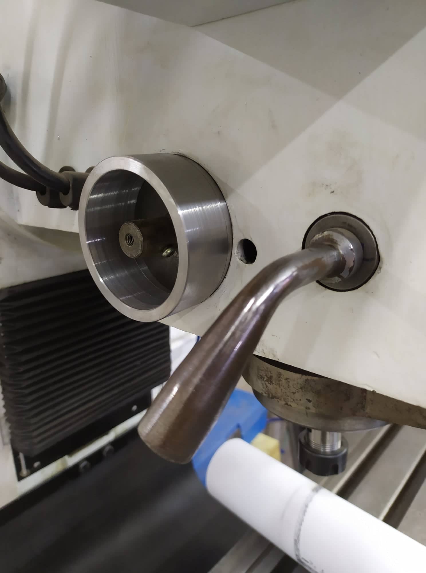

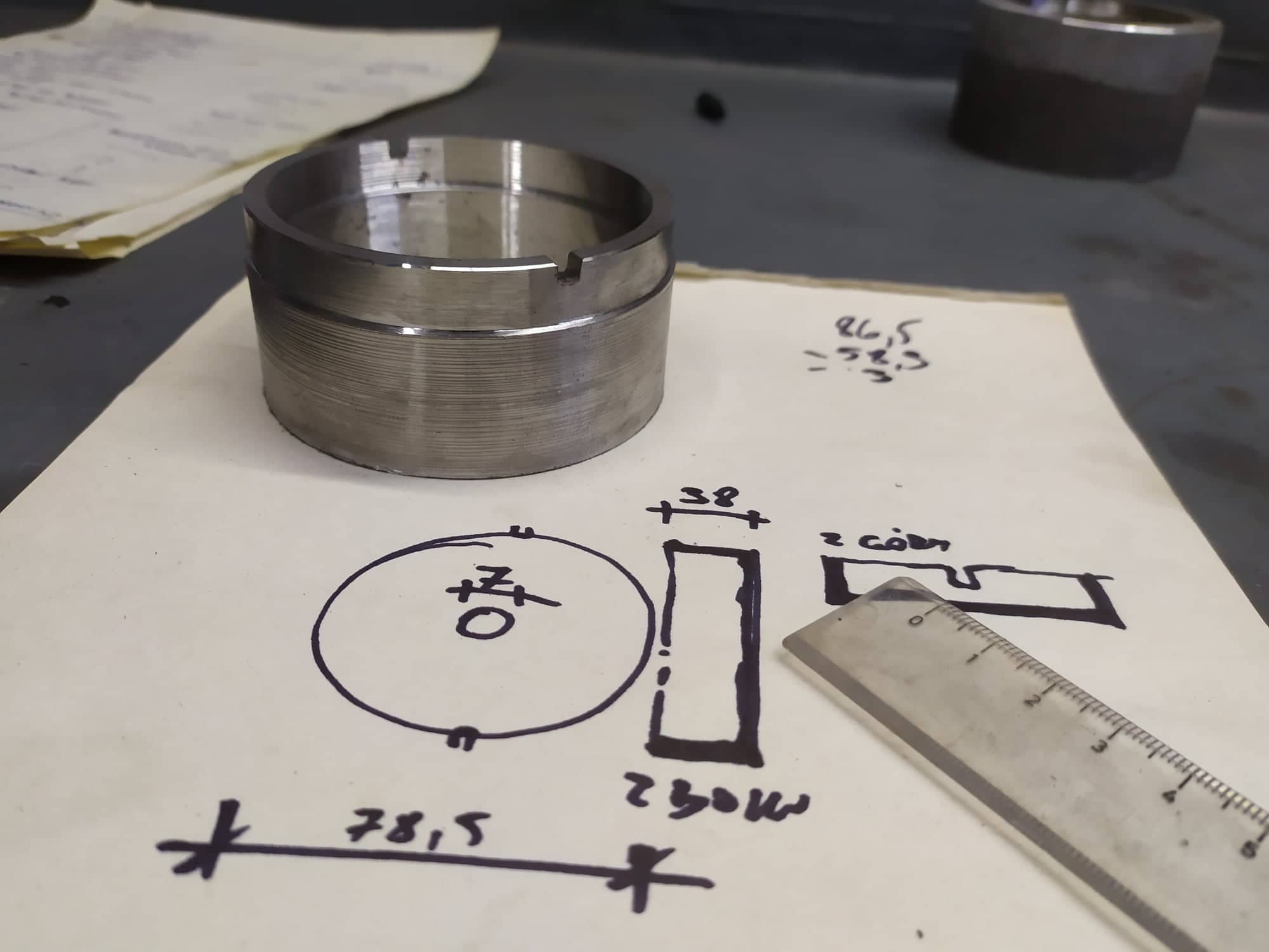

Cieśla pisze:Jak sprężyna jest zamontowana do tego wałka
Wałek ma pośrodku występ/hak(zaznaczony żółto)
który po założeniu na niego sprężyny i "nakręcaniu" jej (obracaniu trzymając za czaszę dzwonka) zahacza tym hakiem za otwór na wewnętrznym końcu sprężyny(zazn. żólto). Jak przymocowany jest drugi koniec sprężyny do czaszy dzwonka nie pamiętam, może podobnie.
"Nakręcając" w ten sposób sprężynę (wrzeciono musi być przed tą operacją uniesione do góry) napinamy ją wstępnie, i w tym położeniu zahaczamy wycięciami w czaszy o kołki w korpusie(zaznaczone czerwono),
następnie przytrzymując czaszę by sprężyna nam się nie "odkręciła" dociskamy czaszę śrubą (centralną w wałku).
Sprawdzamy czy wysunięte wrzeciono sprężyna cofa do góry, i to wszystko...

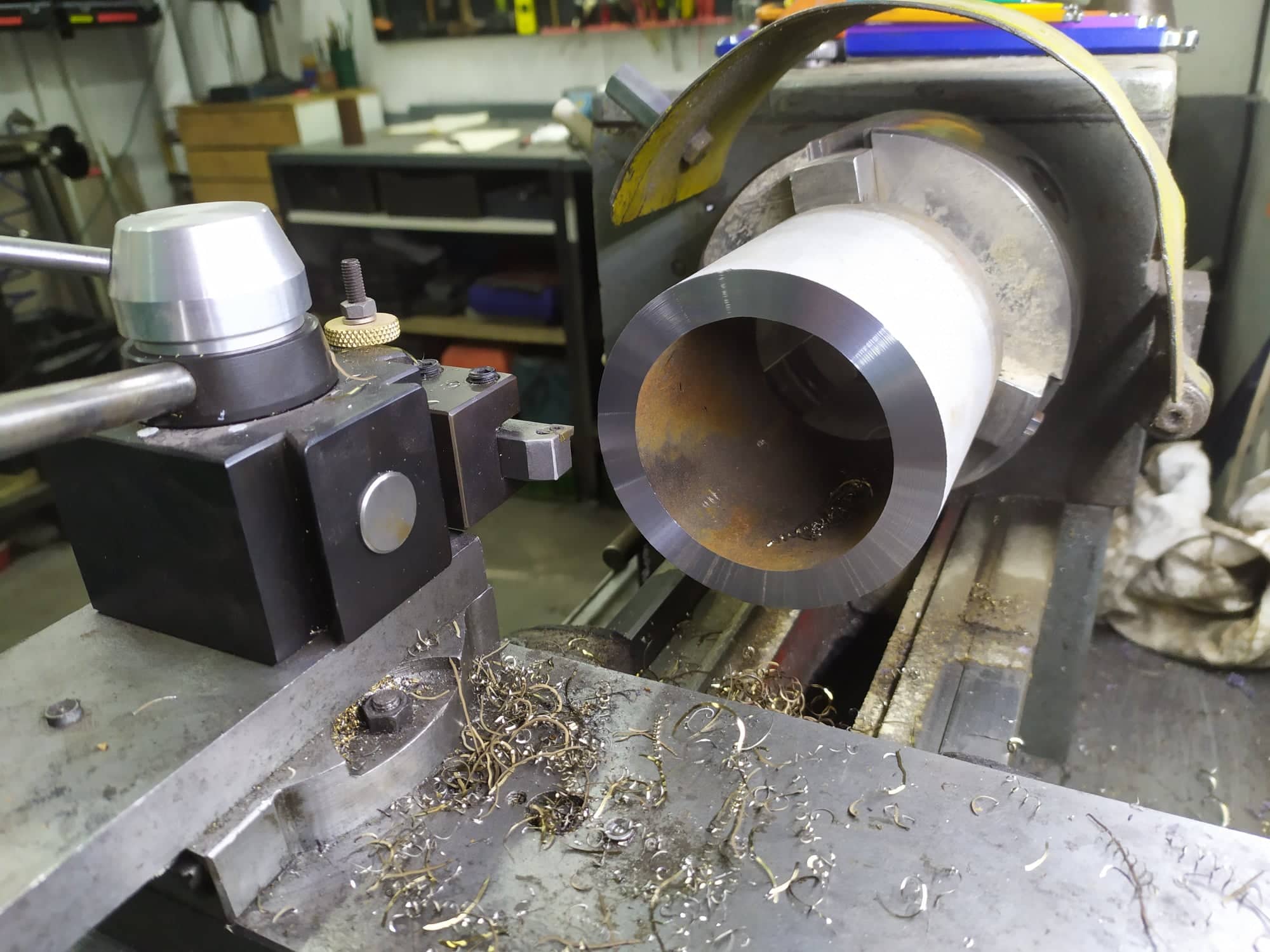

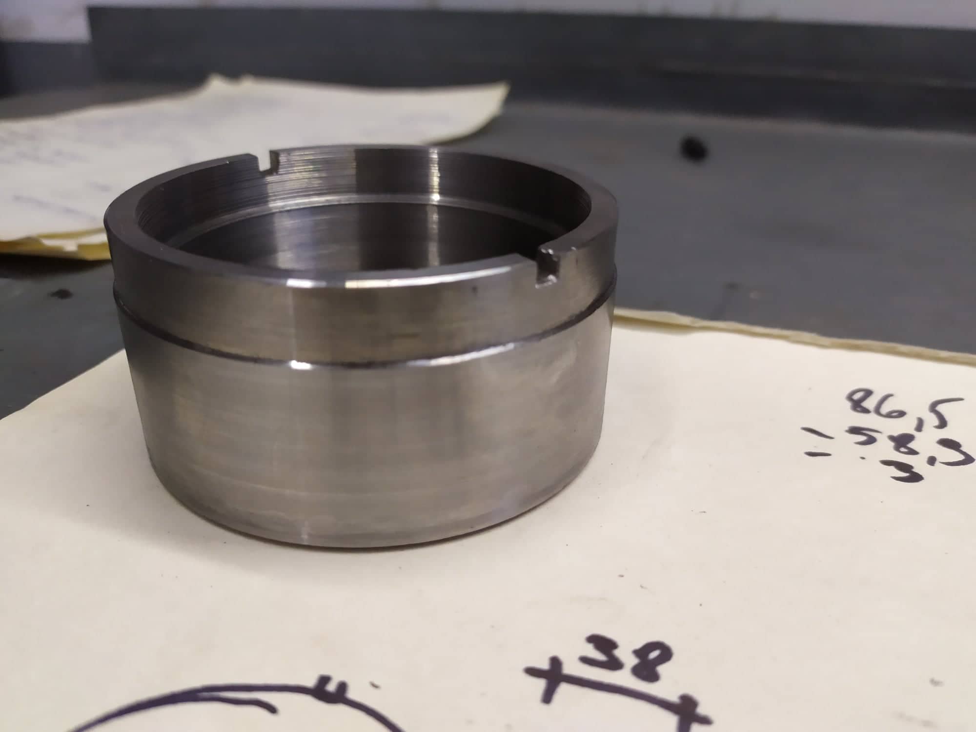

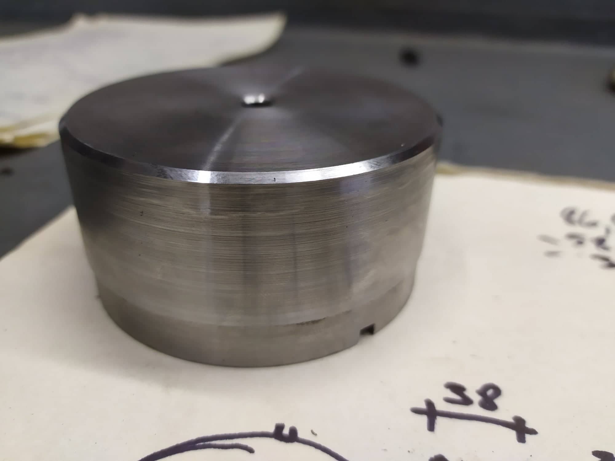

Post napisał: Cieśla » 21 cze 2021, 00:32
"Dzwoneczek" zrobiony, dzięki za pomoc.
Poniżej pare zdjęć.

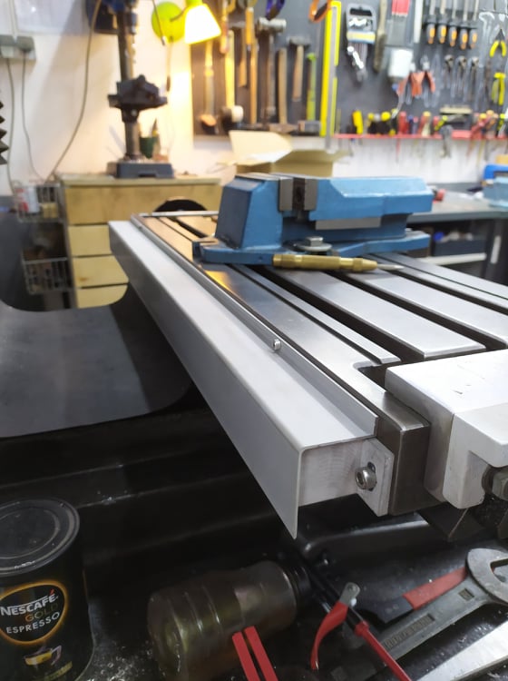

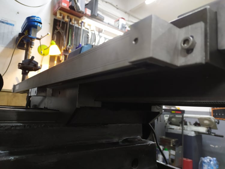

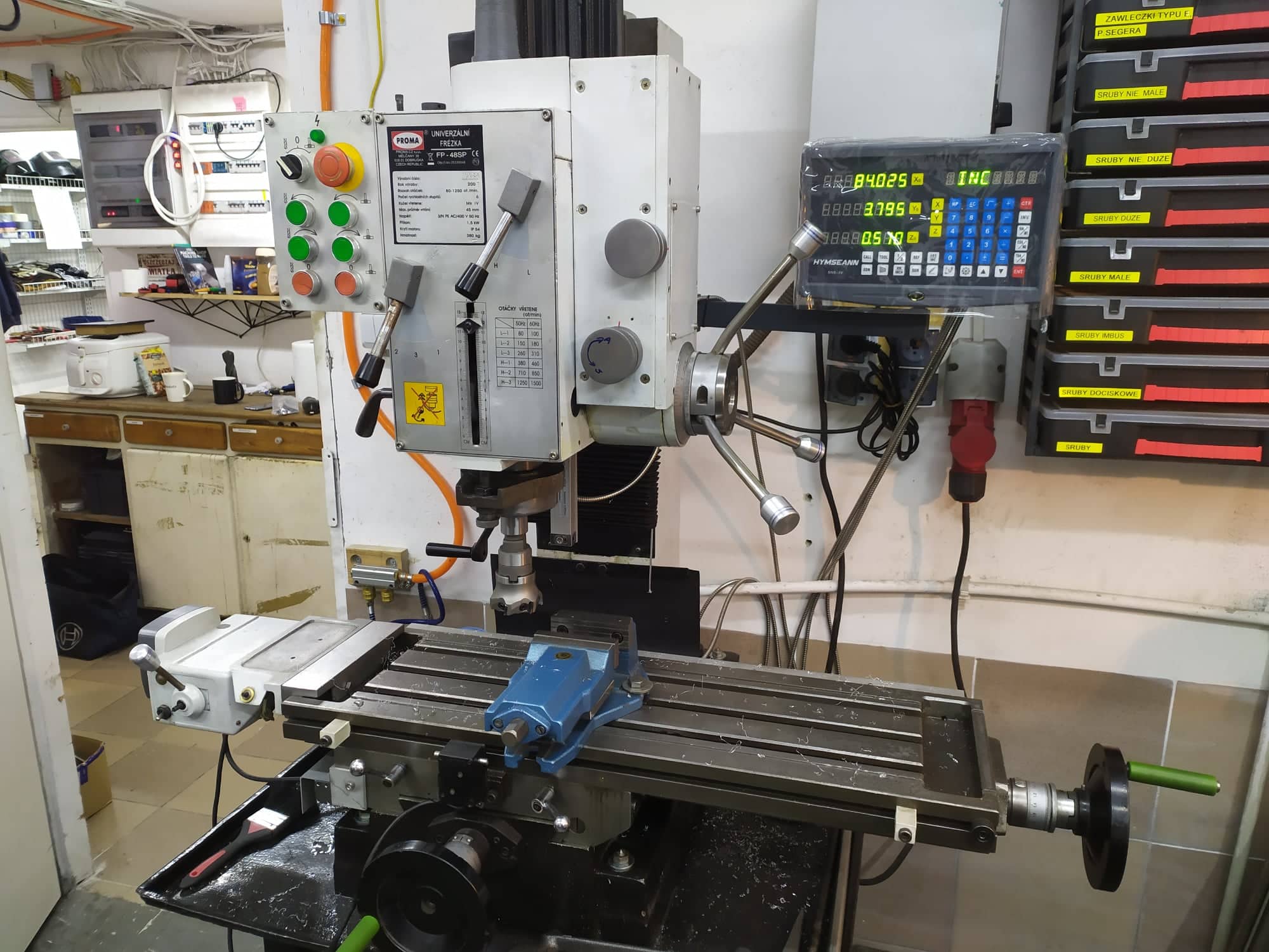

Post napisał: Cieśla » 04 paź 2021, 12:38
Czołem,
udało mi się zainstalować DRO, zestaw z aliexpress:
https://pl.aliexpress.com/item/32902681 ... 5c0ff2l222
to żadna reklama tego zestawu, łatwiej pisać o czymś konkretnym.
Zestaw aby zamontować - głównie chodzi mi o liniały, trzeba było trochę pokombinować.
W każdej frezarce będzie to trochę inaczej wyglądało, więc bez dorobienia mocowań się nie obędzie.
Jestem jeszcze przed testami więc ciężko cokolwiek powiedzieć jak się na tym pracuje.
Póki co wszystko działa :)
Jedyne co póki co zauważyłem to to że gdy maszyna chodzi to na wyświetlaczu na osi Z przeskakuję tysięczna część - chyba od wibracji.
Z osią X i Y nie było większego problemu, przy Osi Z zastanawiałem się gdzie zamocować liniał, ale finalnie zamontowałem go za wrzecionem, widziałem, że niektóre maszyny mają zamocowany liniał Z do kolumny.
Ale w moim wypadku, operuje wysuwem pinoli, a nie całej głowicy.
Teraz wyszło jeszcze jedno, a mianowicie że mam nie najlepiej ustawioną całą głowice względem kolumny, jest troszkę skręcona co skutkuje tym że w trakcie pracy, frez przy ruchu z lewej do prawej zbiera pierw przodem, a później jeszcze lekko zarysowuje materiał tyłem. Jak jedzie w drugą stronę zbiera tylko przód frezu.

Post napisał: RomanJ4 » 04 paź 2021, 22:28
Cieśla pisze:eraz wyszło jeszcze jedno, a mianowicie że mam nie najlepiej ustawioną całą głowice względem kolumny, jest troszkę skręcona co skutkuje tym że w trakcie pracy, frez przy ruchu z lewej do prawej zbiera pierw przodem, a później jeszcze lekko zarysowuje materiał tyłem. Jak jedzie w drugą stronę zbiera tylko przód frezu.
dzieje się tak kiedy oś wrzeciona nie jest prostopadła do powierzchni stołu.
Zrób tramming.
chinskie-frezarki-i-ich-dokladnosci-t54442.html
https://pfmrc.eu/topic/58564-jaka-ma%C5 ... lu/page/9/
prosty-sposob-na-pomiar-prostopadlosci- ... 02974.html
https://youtu.be/qqOfQOwMv6Q
https://youtu.be/U7Qs-J2swIc
