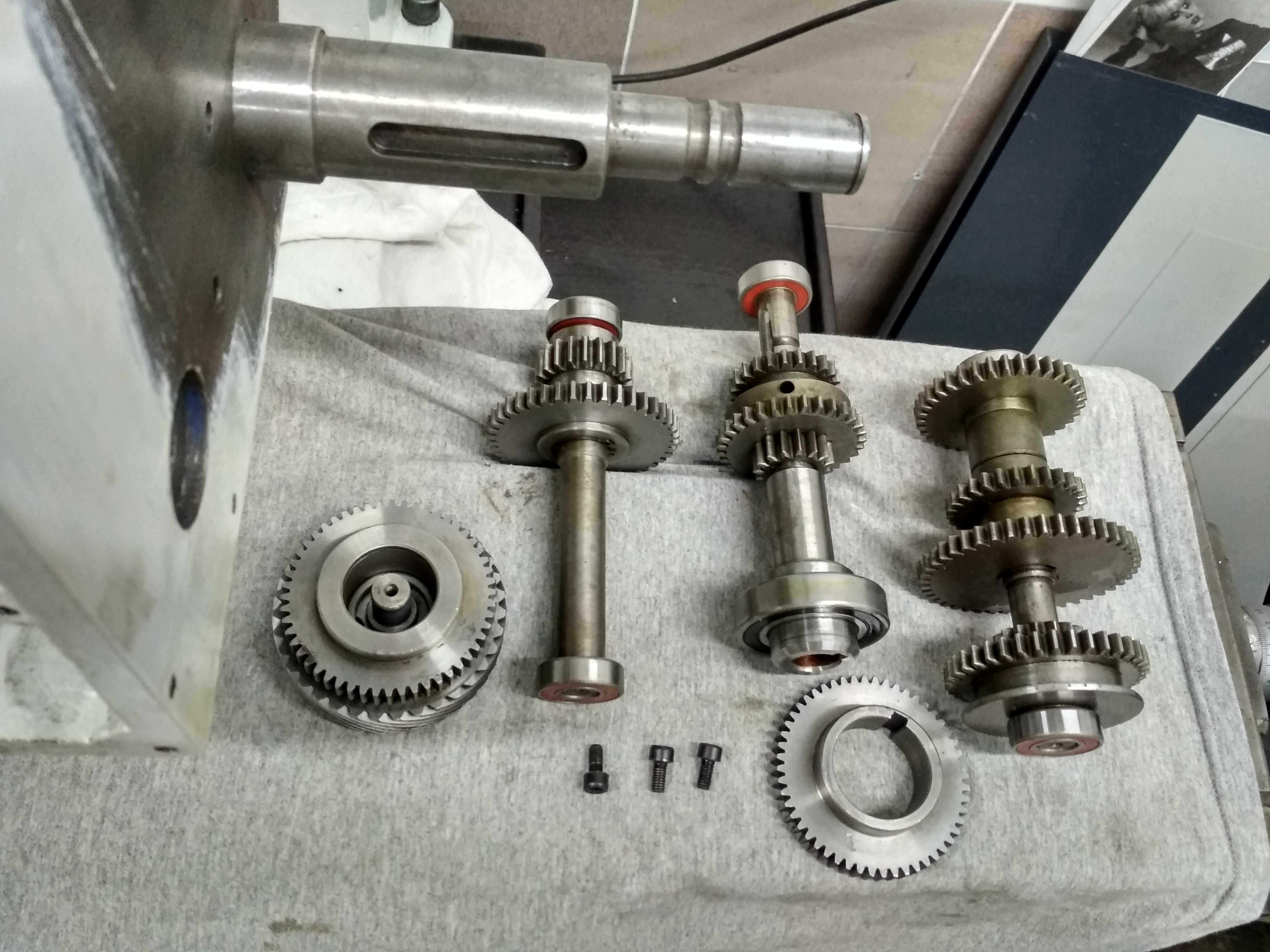

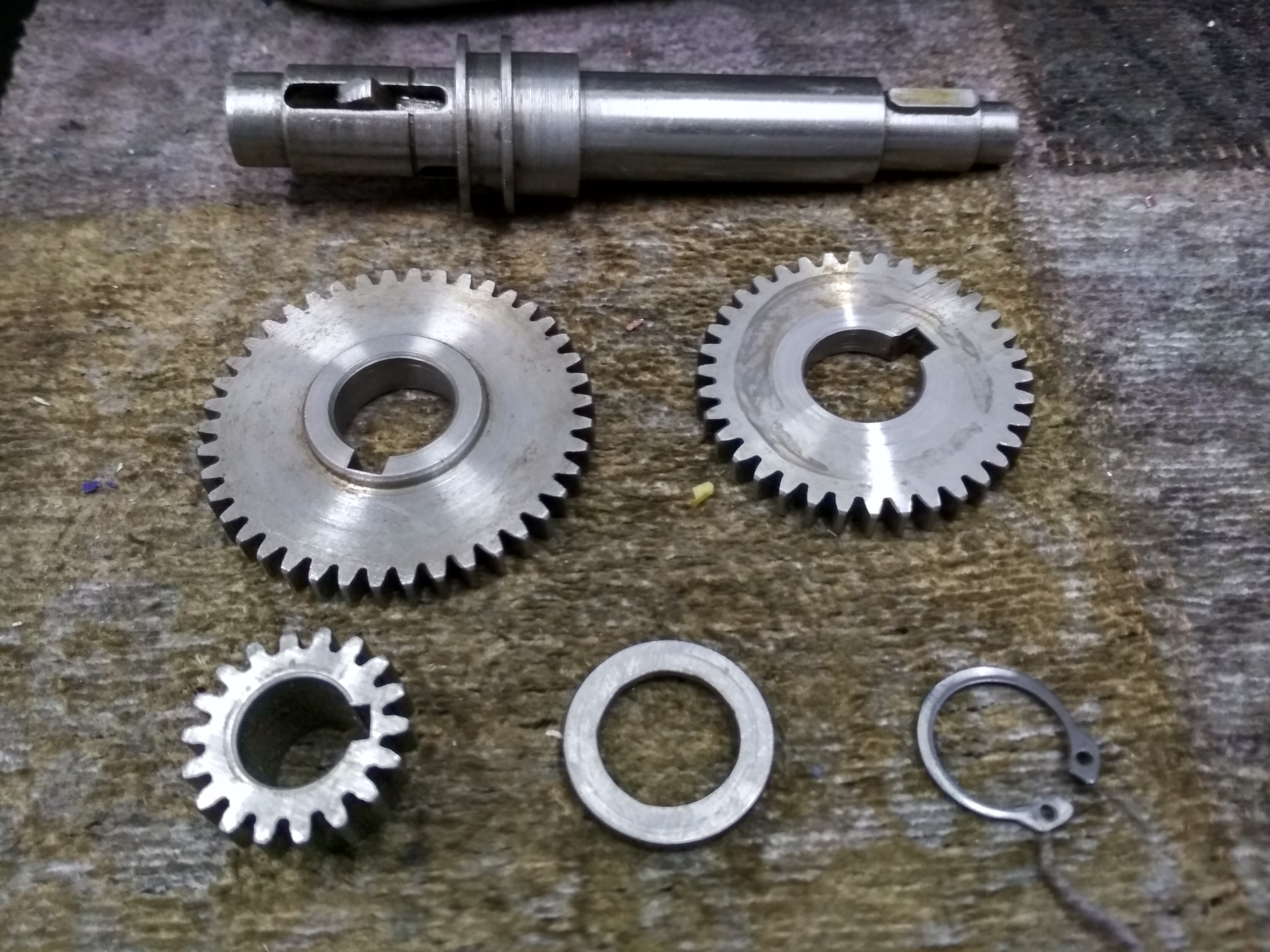

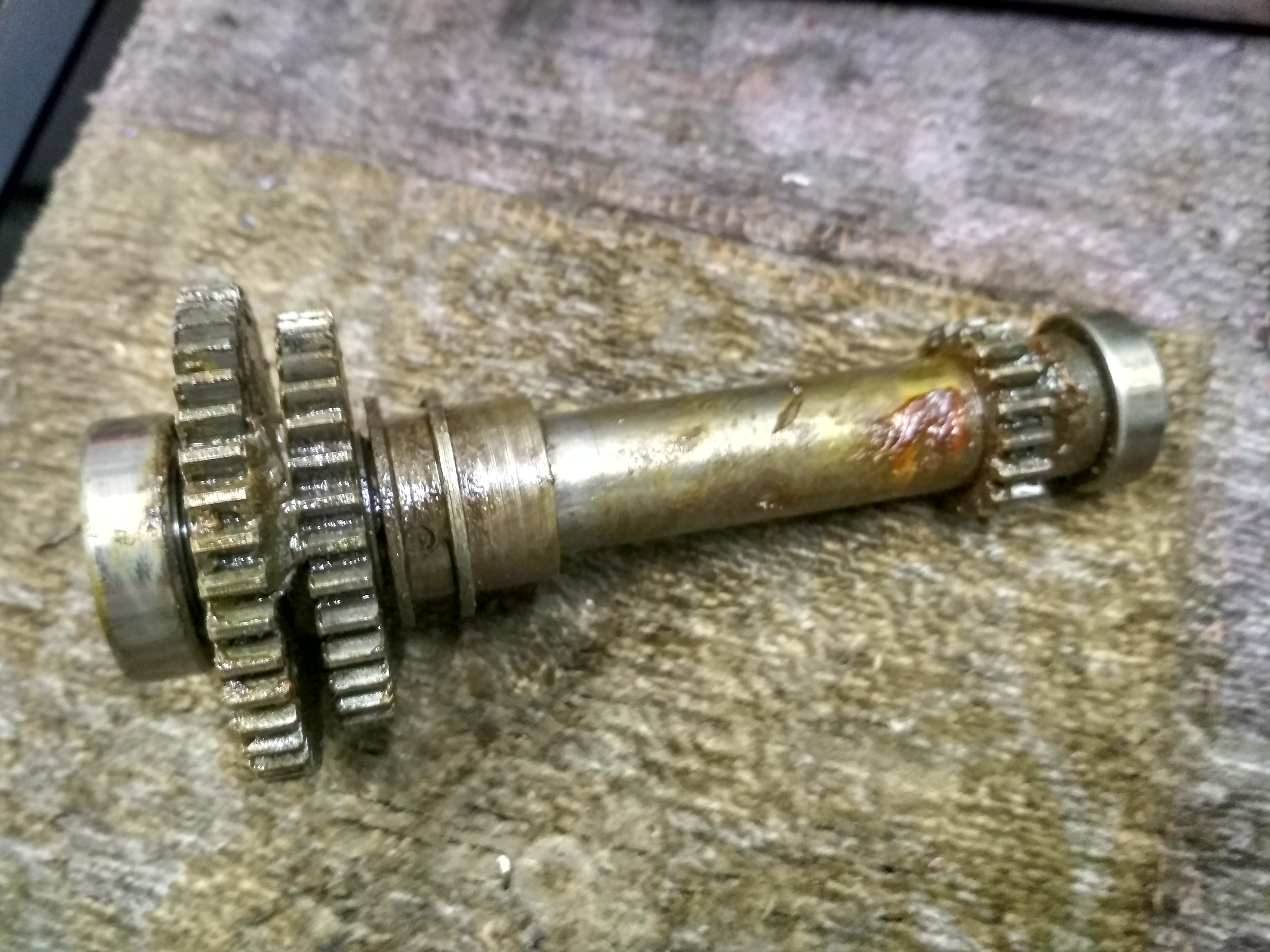

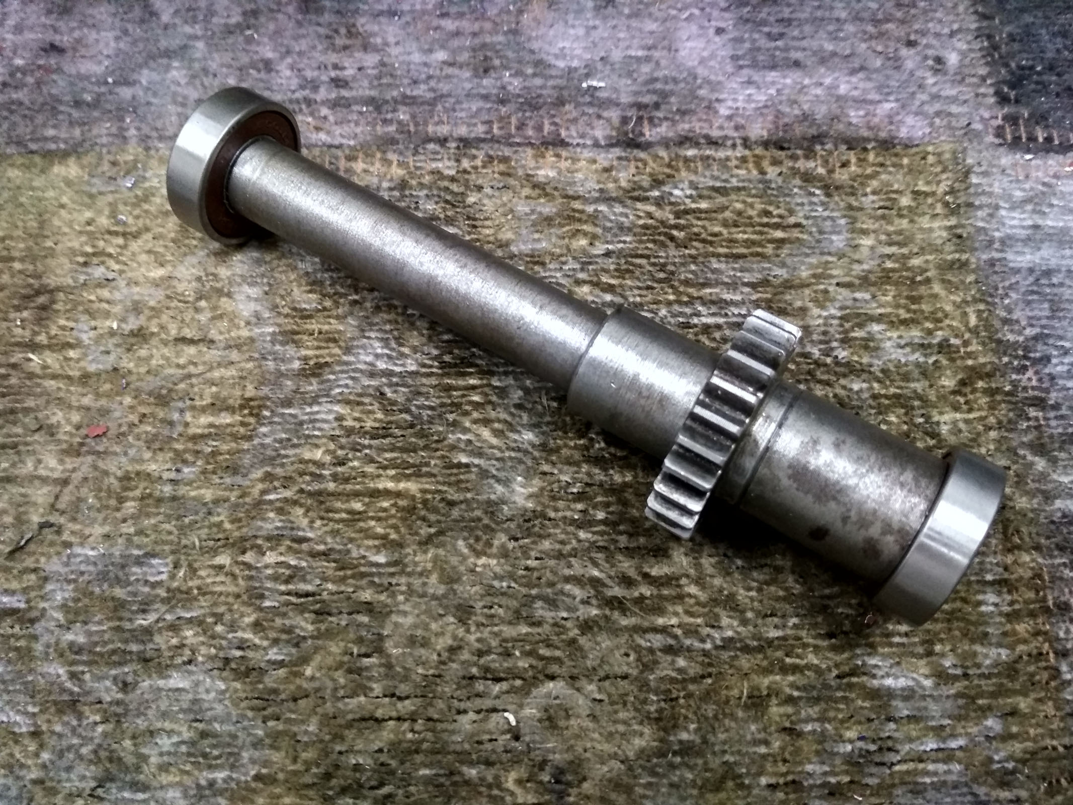

Post napisał: Cieśla » 22 paź 2019, 22:46

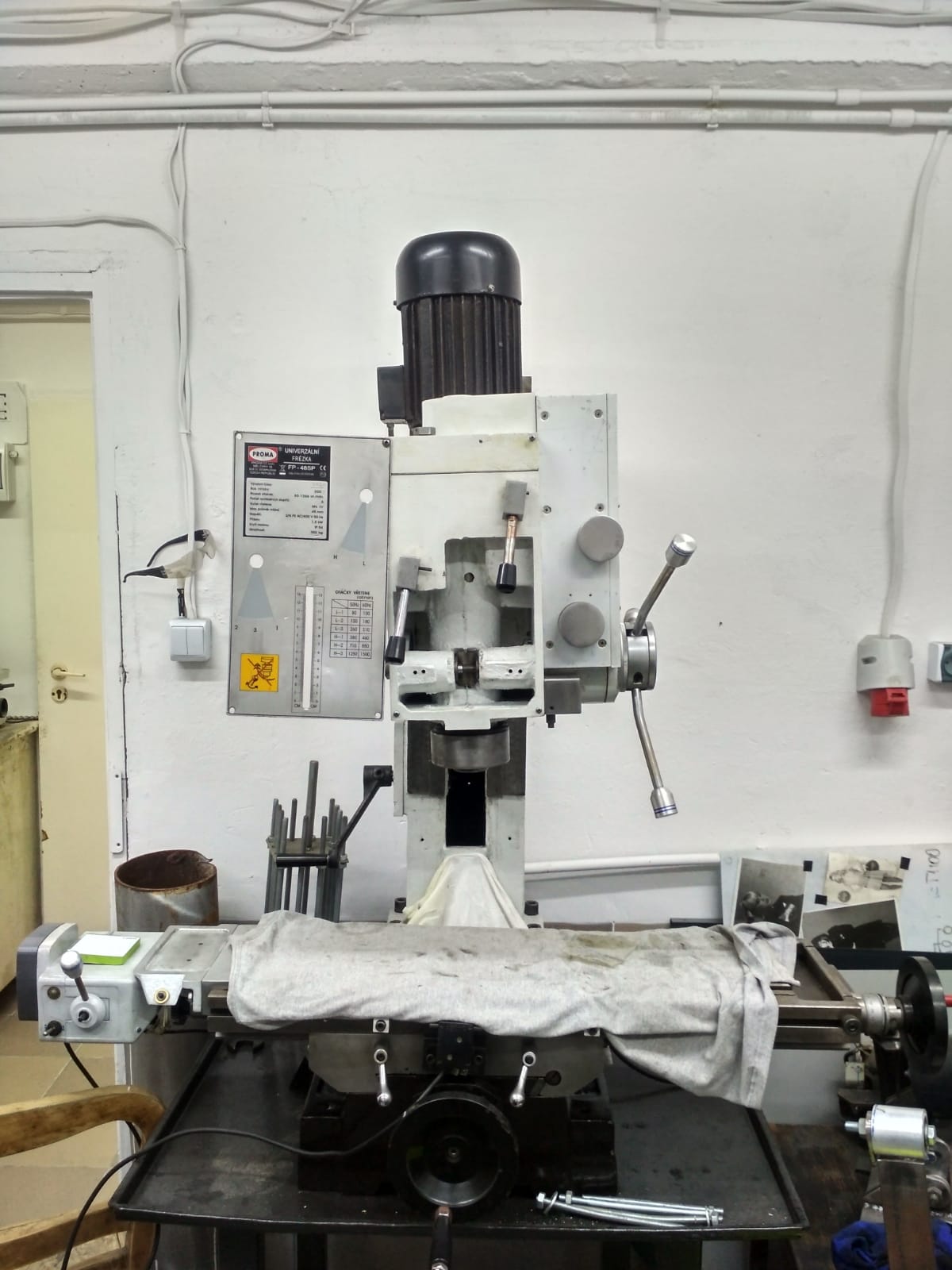

Dziś w końcu mam coś co mogę pokazać :)
Frezarka stoi już na swoim nowym miejscu

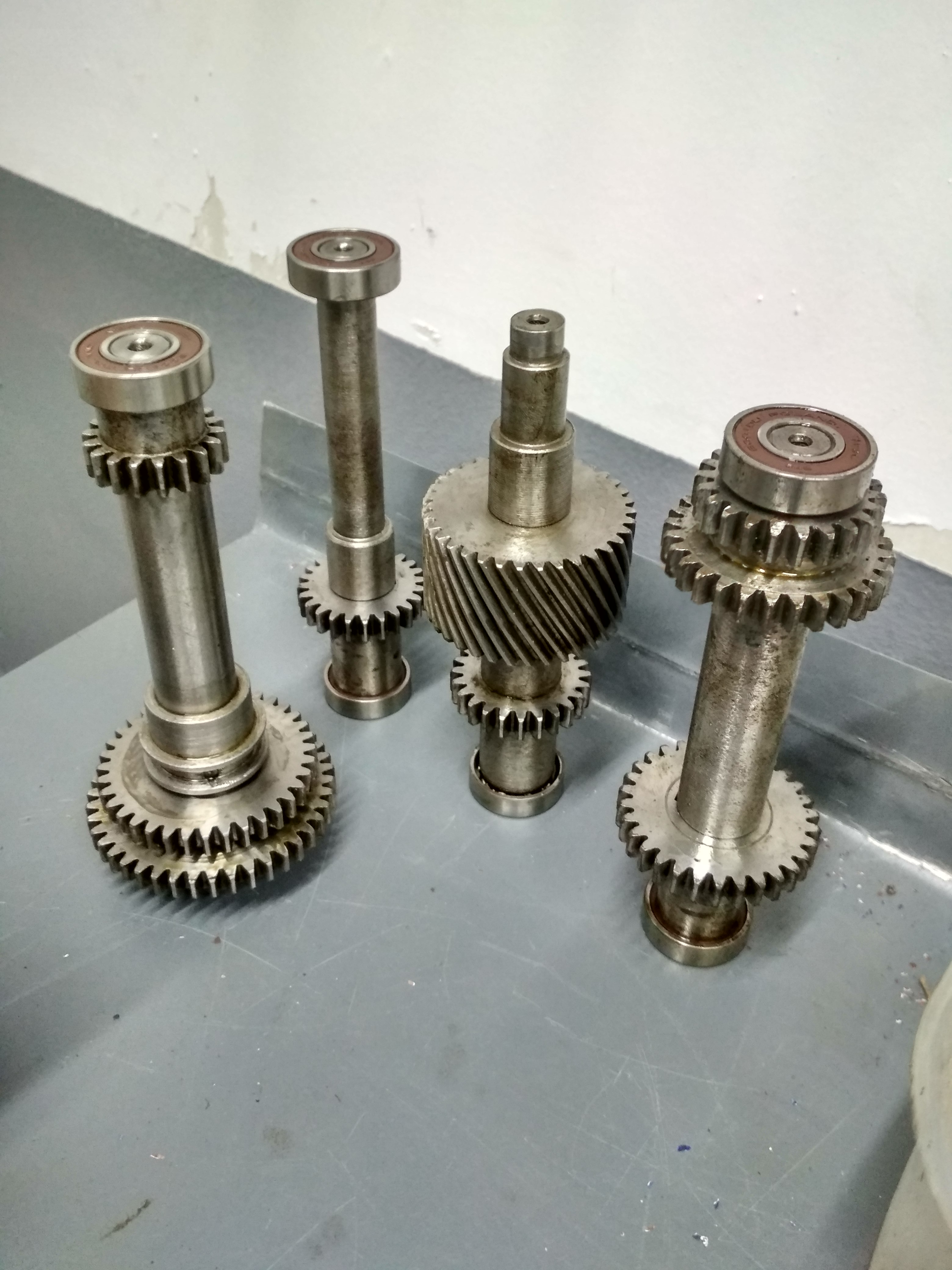

Powymieniałem łożyska w wrzecienniku
tak że to już za mną
teraz zabrałem się za skrzynie przekładniową, tu też jest sporo łożysk i starego zabrudzonego smaru.
polecam wszystkim, którzy zajmują się rozkręcaniem maszyn robienie dużo zdjęć, ponieważ za parę tygodni czasami miesięcy jak się w końcu skręca co się rozkręciło, nie wszystko się pamięta :D
już nie raz mnie uratowały, ale czasami zabrakło mi tego jednego ponieważ nie miałem pod ręką aparatu.
A dwa pakowanie wszystkiego w woreczki i opisywanie. Bardzo ułatwia to później składanie.
Czym czyścicie takie stare smary żeby fajnie wszystko zeszło? Ropa? jakiś pędzel? Myjka ultradźwiękowa?

Post napisał: RomanJ4 » 23 paź 2019, 10:16
Zależy czym dysponujesz, ropa/nafta i pędzel zawsze aktualne...

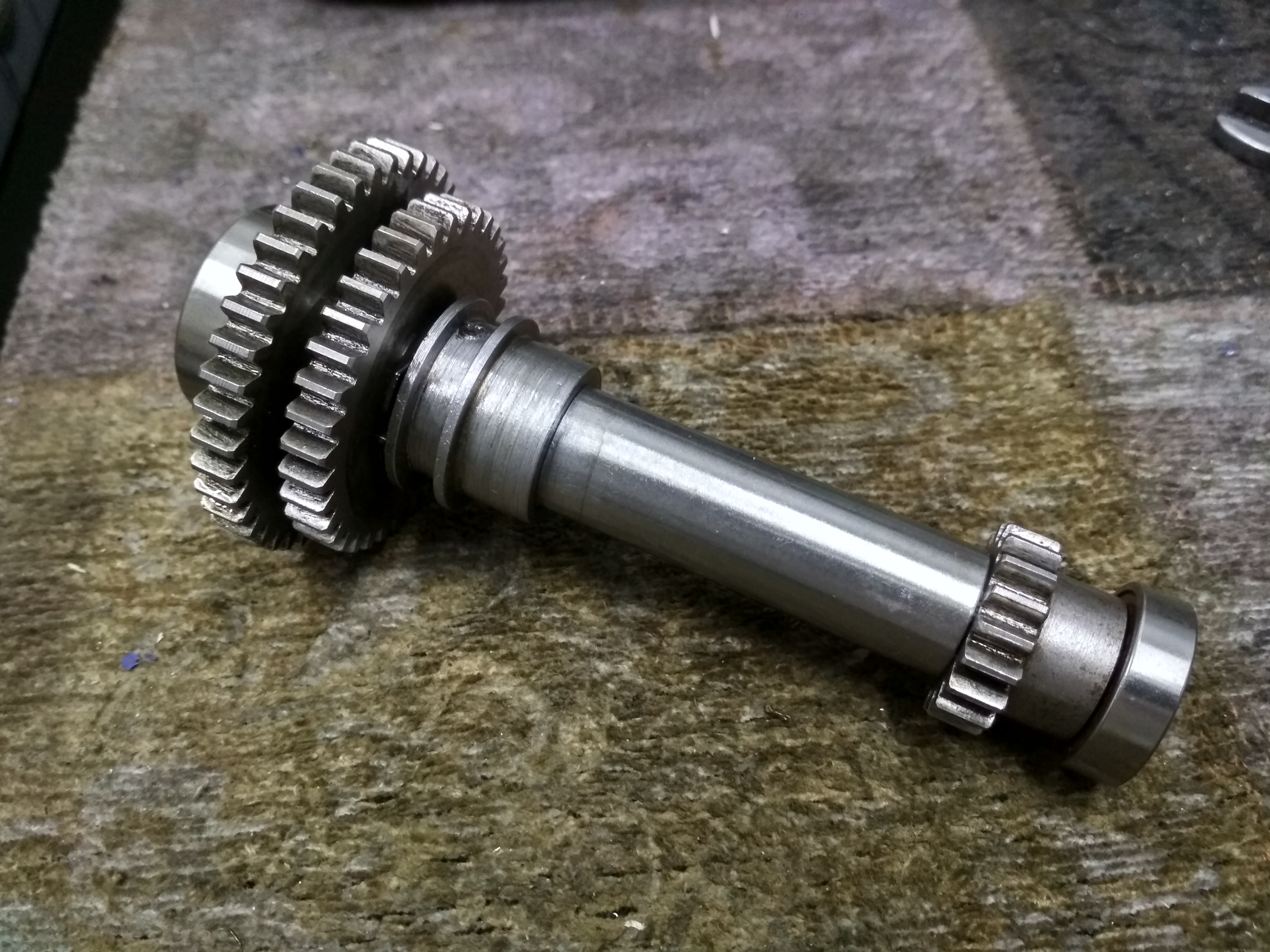

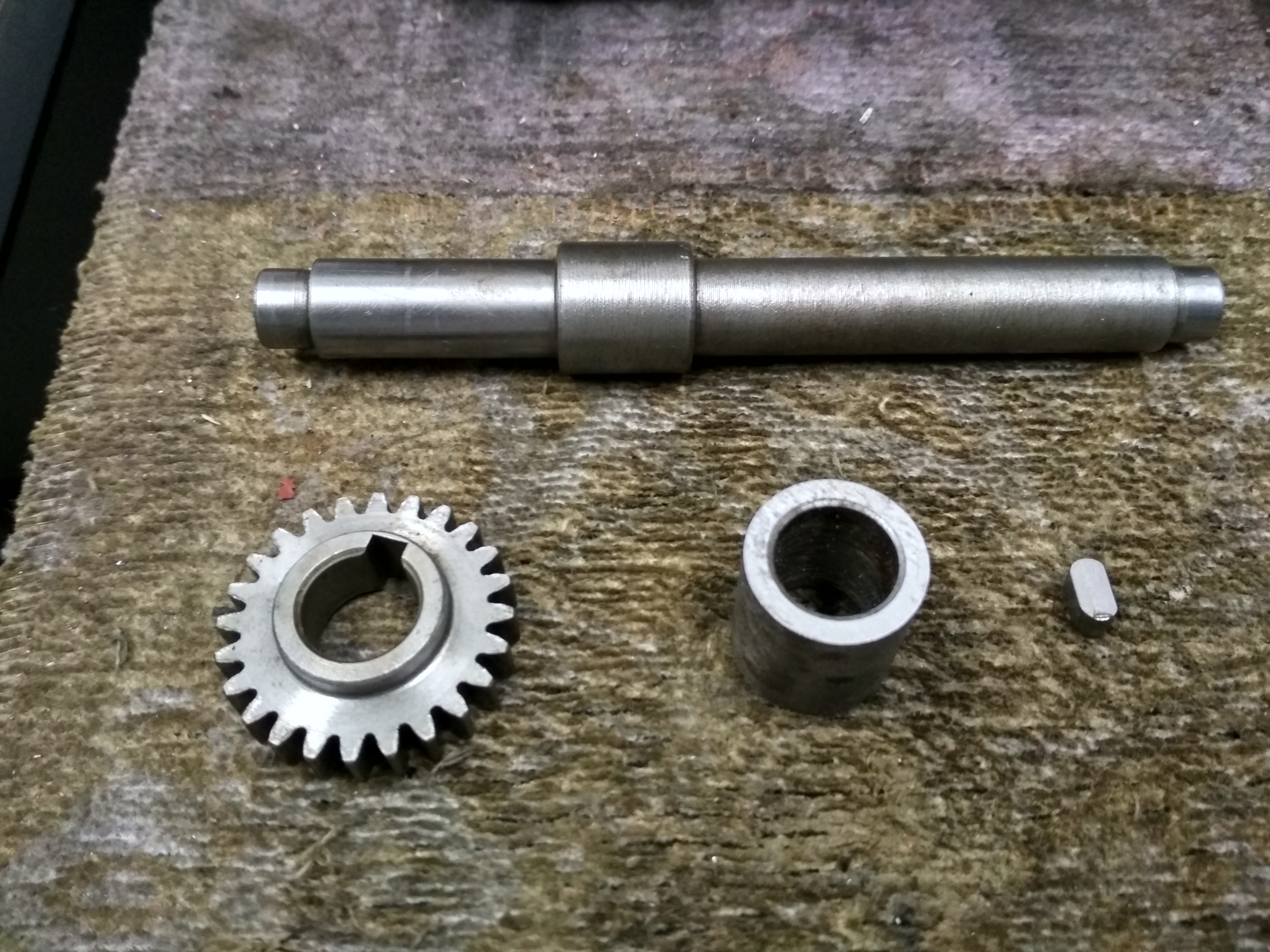

Post napisał: Cieśla » 27 paź 2019, 18:33
Pytanie czy we frezarce to dobry pomysł gdzie wióry są różnej wielkości, jak ją kupiłem, otwory w stole były cale zapchane.
Dodane 23 minuty 10 sekundy:

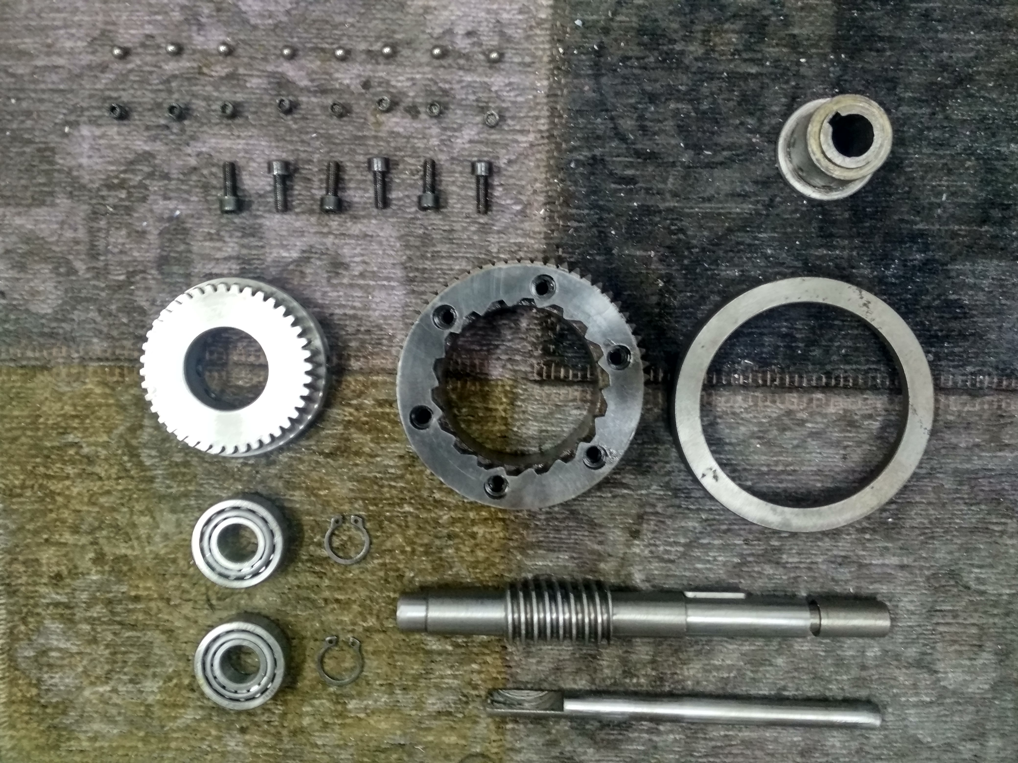

Cała skrzynia przekładniowa rozebrana na części pierwsze wszystko wyczyszczone, łożyska powymieniane.
Oczywiście nie obyło się bez problemów przy ściąganiu łożysk i zakładaniu nowych.
Można zabierać się za składanie :)

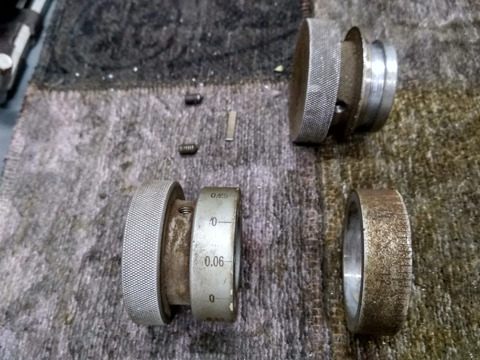

Post napisał: Cieśla » 03 lis 2019, 22:58

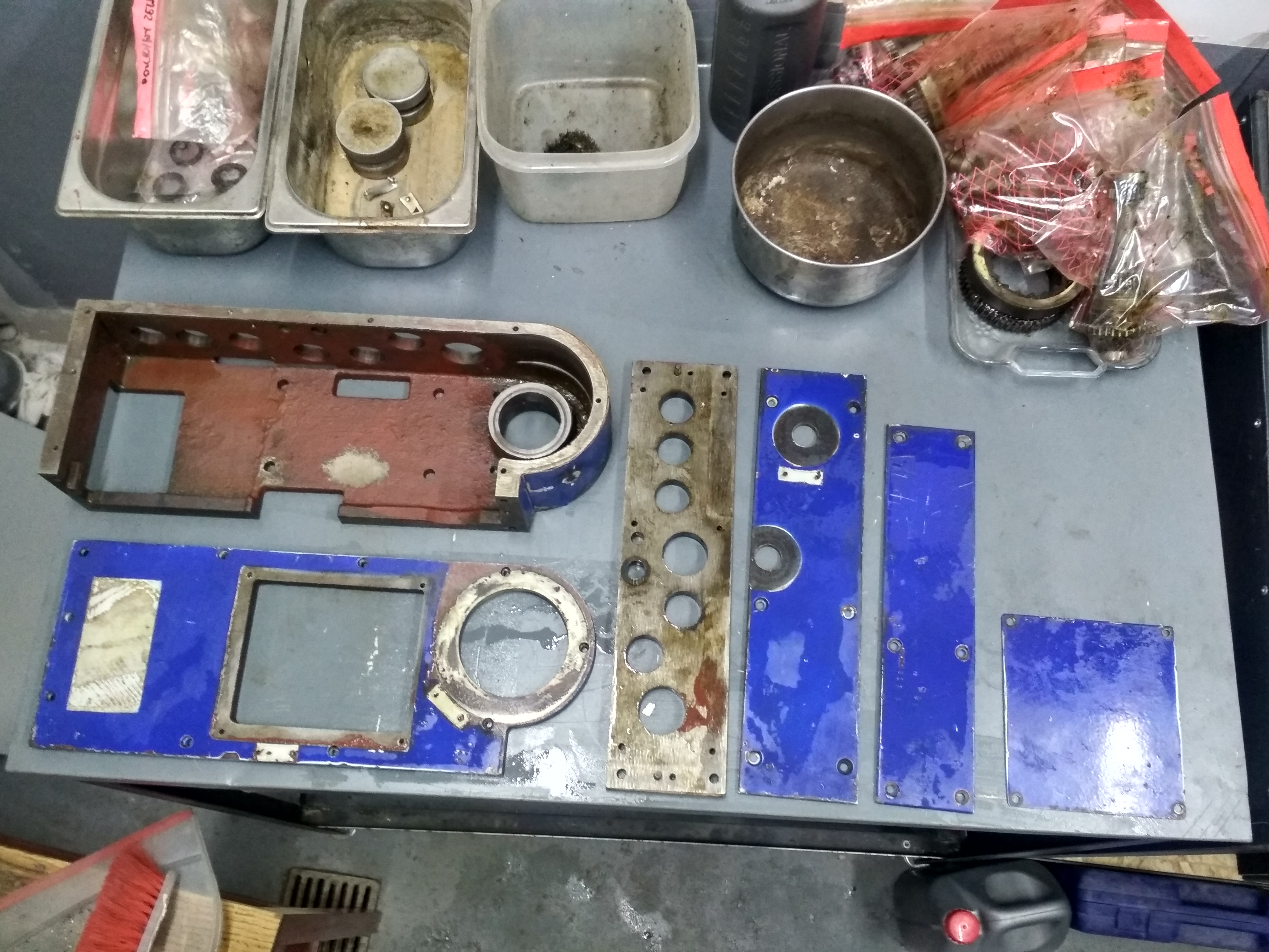

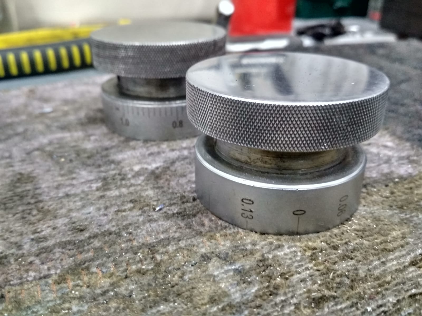

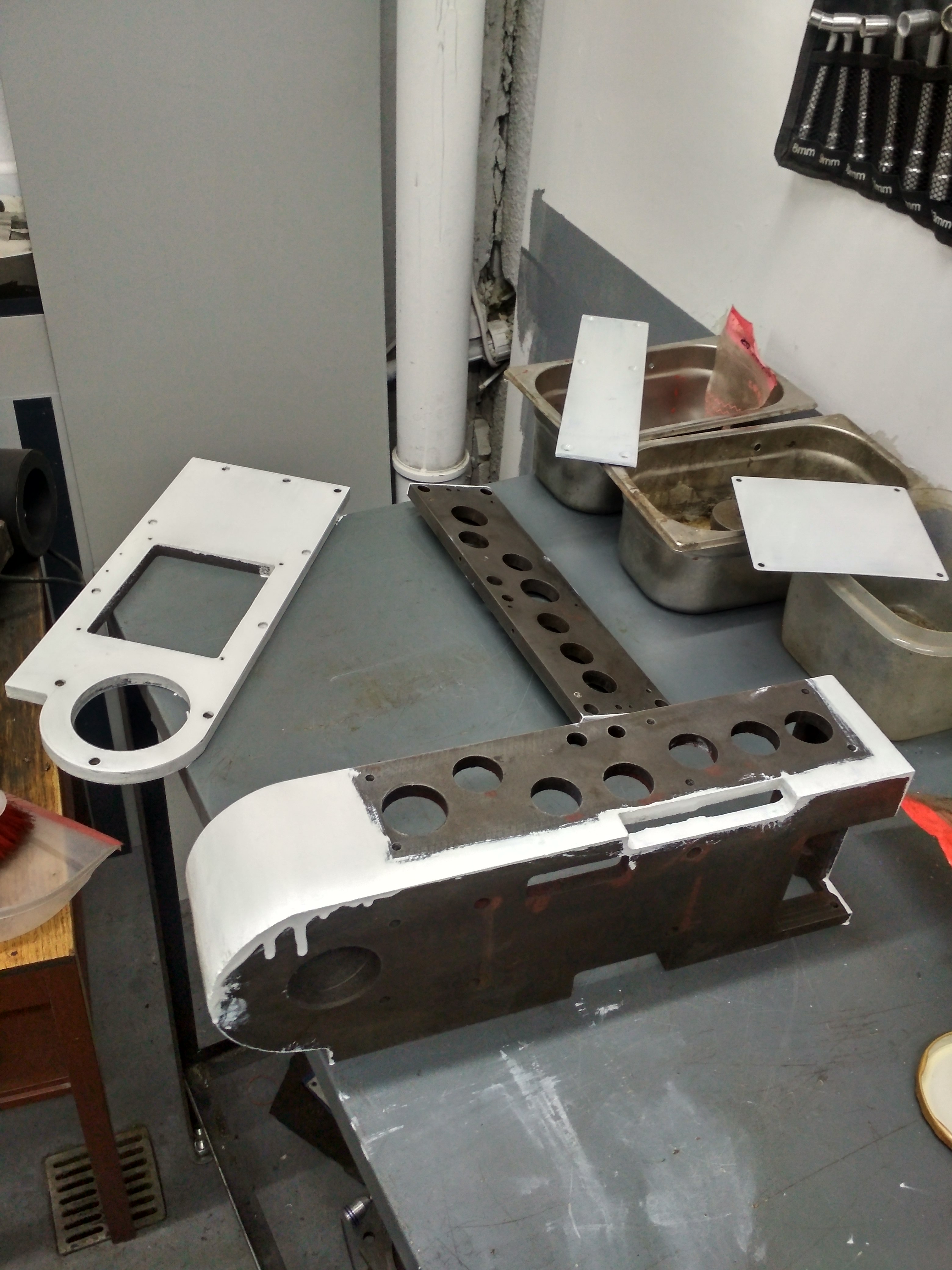

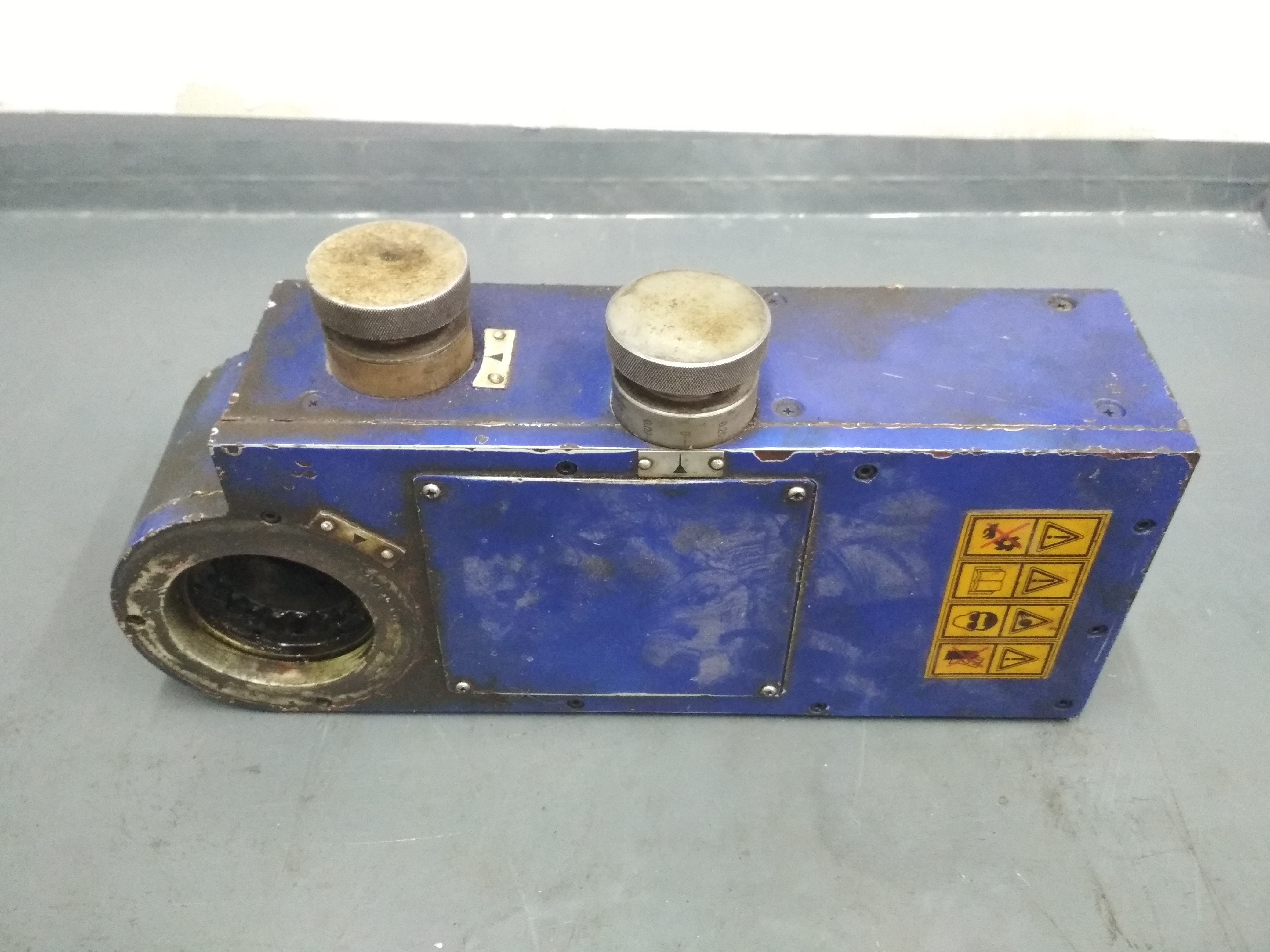

Kolejne postępy,
przed:
po:
nie wszystko udało się uratować, w przyszłości może zrobię nowe pokrętła.

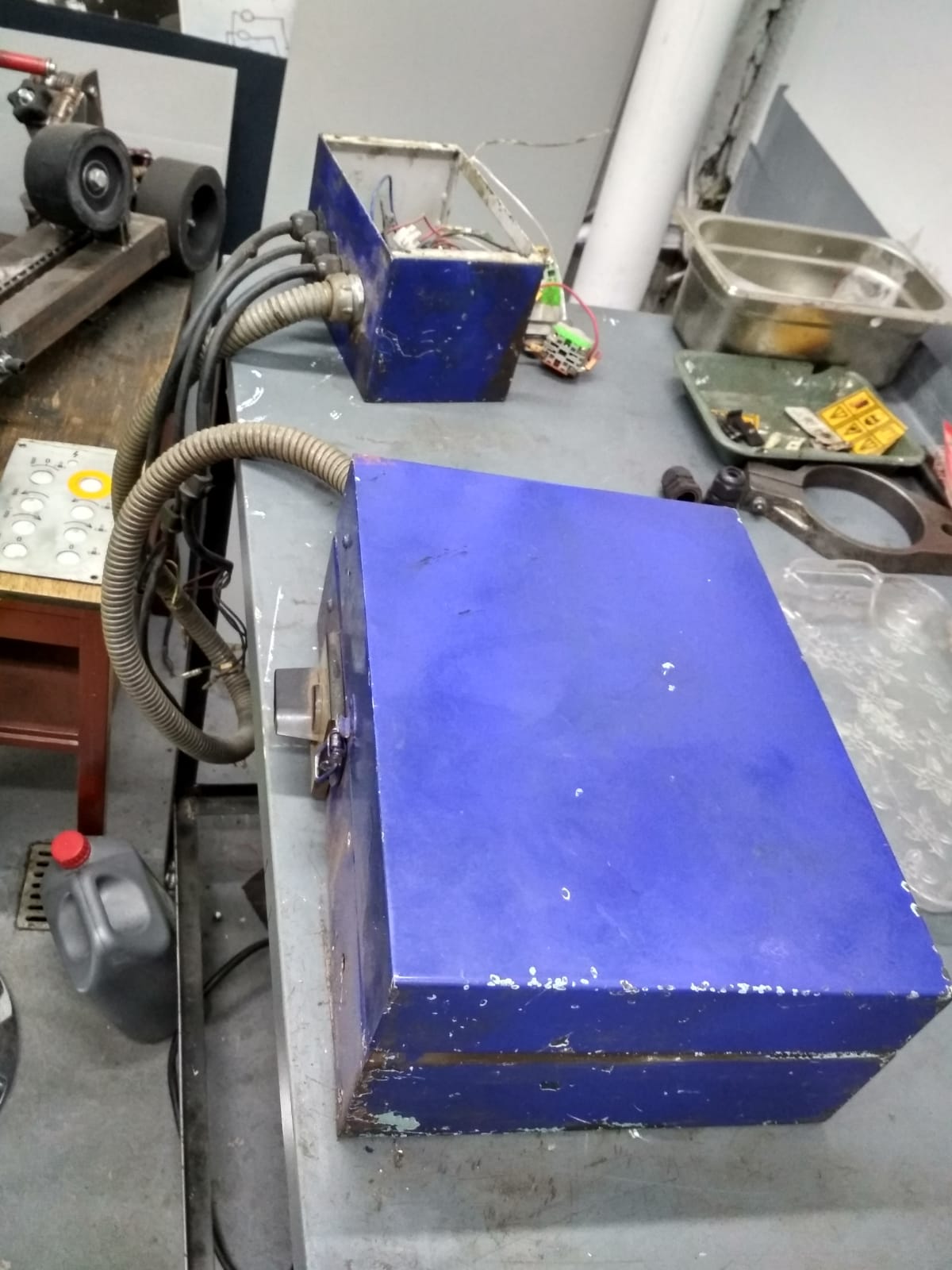

Na ten moment nie jest źle, tak się teraz prezentuje maszyna:
Zostały dwie skrzyneczki z grubszych rzeczy:

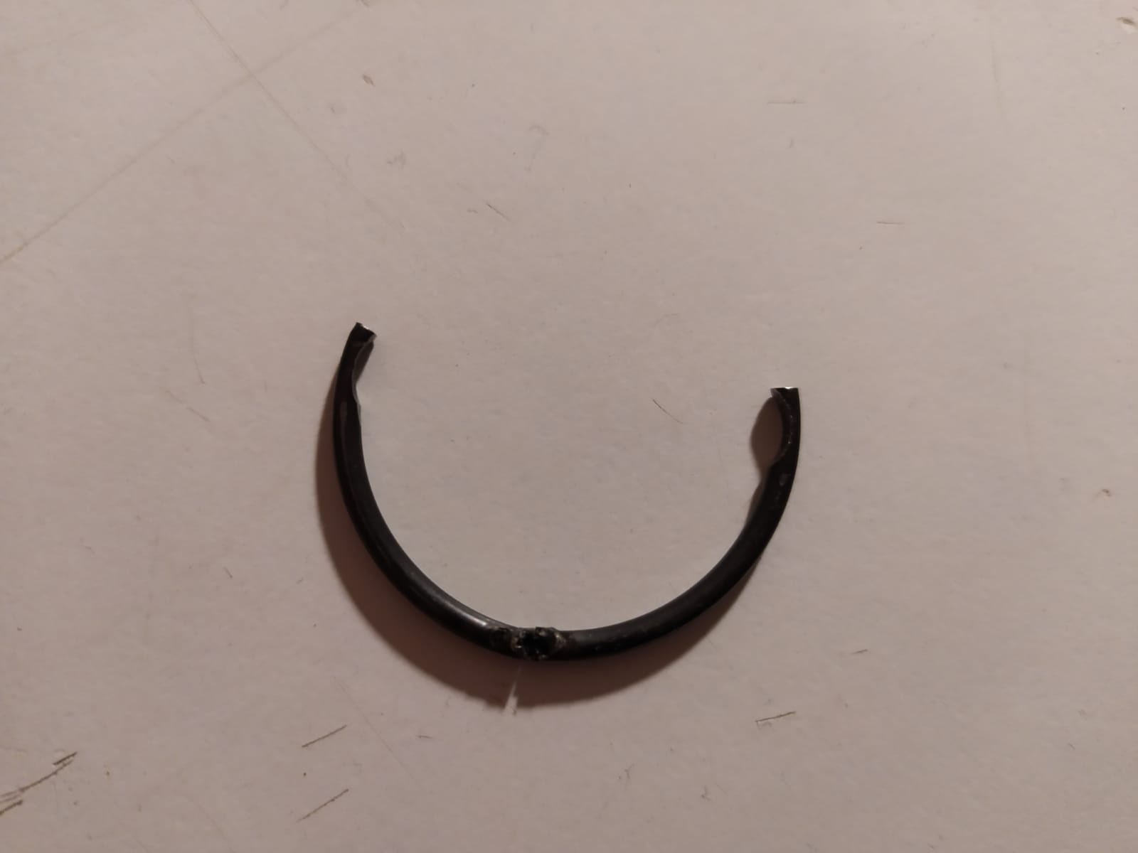

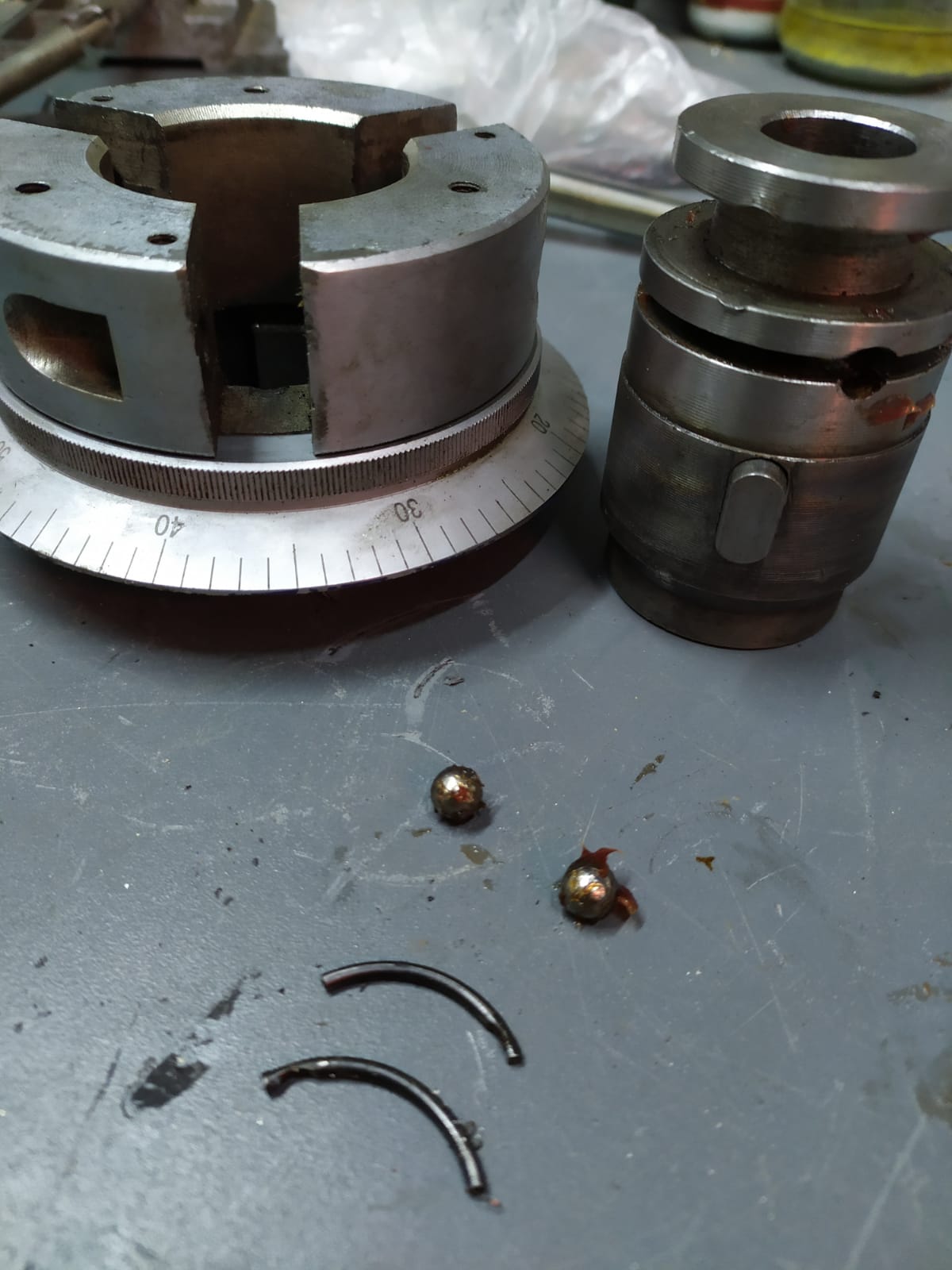

Post napisał: Cieśla » 27 sty 2020, 21:16

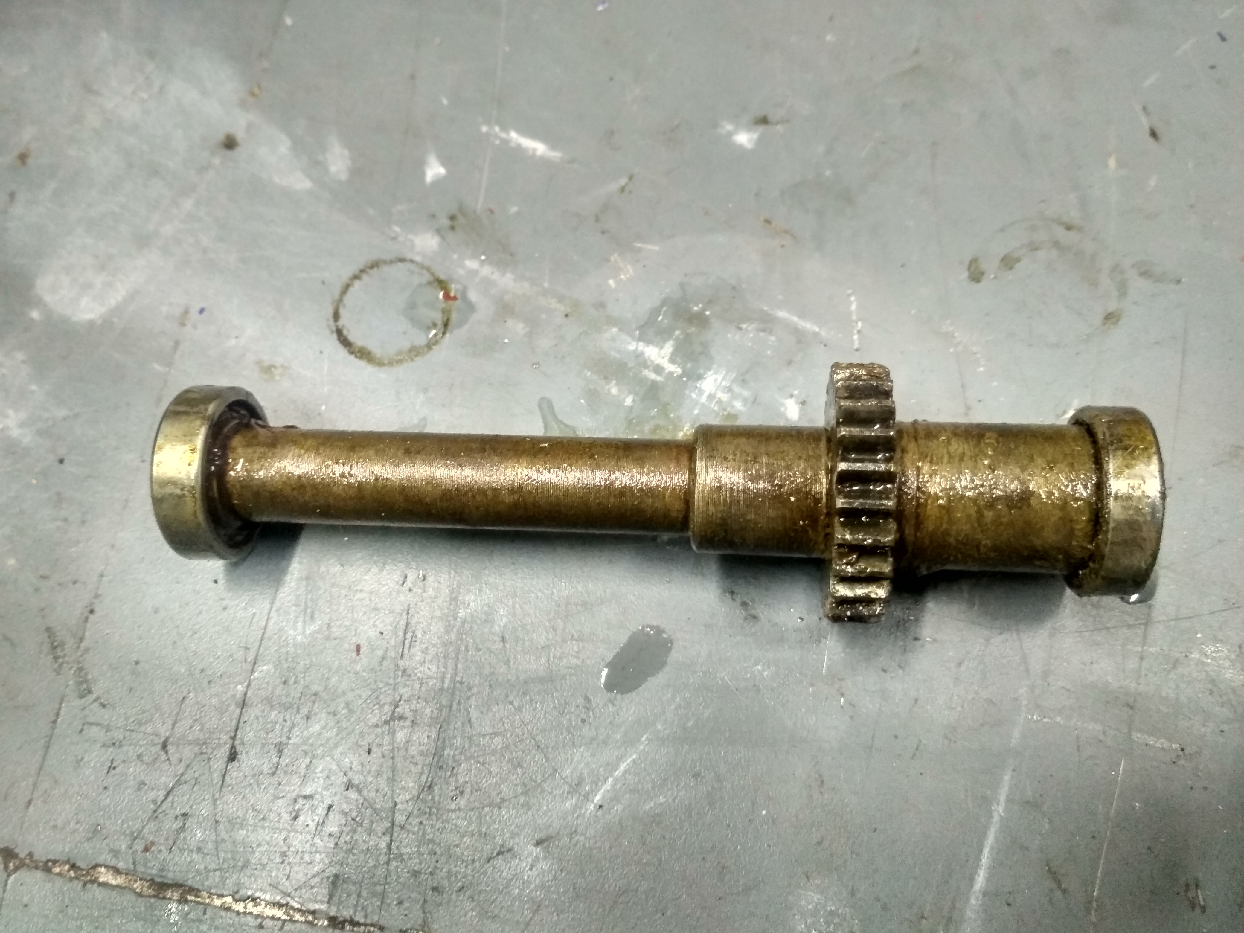

Czy ktoś z Was może wie jak się nazywa takie cuś? Pękło w połowie i nie wiem jak to znaleźć :)

Post napisał: RomanJ4 » 28 sty 2020, 09:03
Ten drut trzyma kulki by nie wypadły z otworków tulei pełniąc rolę "zatrzasku" ?
może się nazywać np tak:
Pierścień osadczy (rozprężny),
Obrazek Obrazek
https://alle gro.pl/oferta/pierscien-osadczy-rozprezny-din-7993-a-fi-50-100sz-7946478230?utm_feed=aa34192d-eee2-4419-9a9a-de66b9dfae24&utm_source=google&utm_medium=cpc&utm_campaign=_DIO_pla_firma_przemys%C5%82&ev_adgr=Przemys%C5%82+-+Materia%C5%82y+i+akcesoria+-+Obr%C3%B3bka+metali+-+Gwintowniki+i+narzynki,+%C5%82o%C5%BCyska+toczne,+pozosta%C5%82e+oraz+wiert%C5%82a&gclid=EAIaIQobChMIkrHw8-ql5wIVkuR3Ch2UkQhtEAYYASABEgKfLPD_BwE
pierścień sprężysty, itd...
https://www.google.com/search?q=pier%C5 ... 64&bih=936
Z braku gotowych najlepiej byłoby odciąć z jakiejś pasownej sprężyny.
Możesz się tez pokusić o zrobienie podobnego średnicą sprężystego drutu(np szprychy?), nawijając jak sprężynę parę zwojów na rurze o takiej średnicy by średnica "sprężyny" w stanie swobodnym była mniejsza jak średnica tulei w której siedzi. Potem odcinając 1 zwój. Podszlifowanie ścierniczką łukowatych podebrań w miejscu kulek to już betka.
W ostateczności spróbować dorobić to ze sprężystego zewnętrznego pierścienia Segera (zamiast z okrągłego drutu),
ale trzeba by go pewnie doszlifować, bo szerokość na obwodzie tych większych średnic zazwyczaj nie jest jednakowa.
