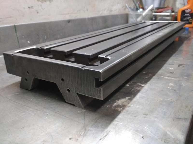

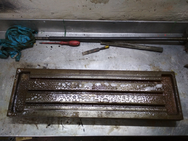

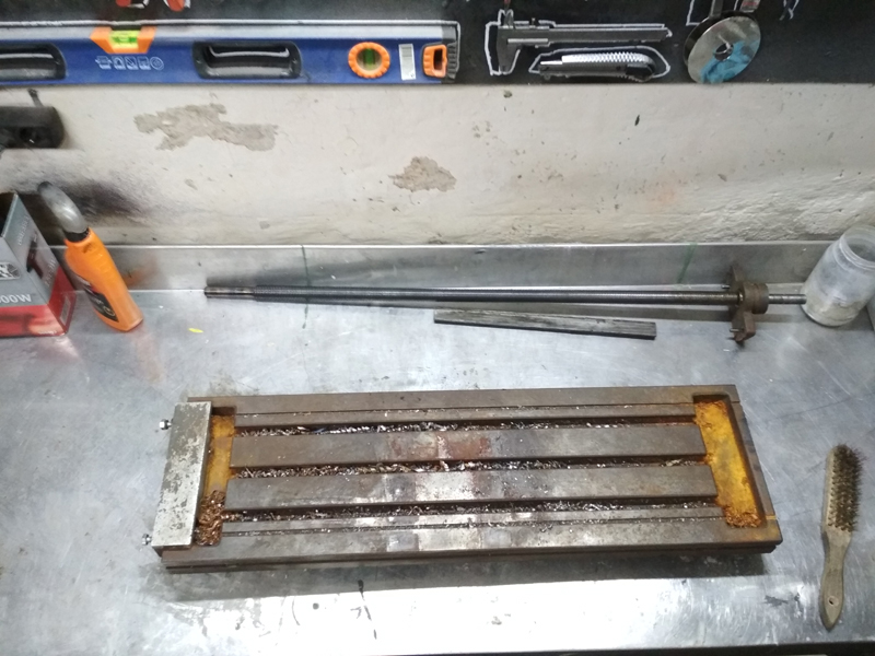

Przetransportowanie tej maszyny to nie taka prosta sprawa, miałem około 15m aby ją wprowadzić do warsztatu z korytarza ale było to najdłuższe 15m w moim życiu. Pod paletę na której stała został podłożony blat z kółkami z Liroja, których nośność to 40kg. Ryzykowny plan ale na 15 m wystarczyły, ogólnie polecam je za wytrzymałość
Na pierwszy ogień poszedł stół, ciężka sprawa,
dużo czyszczenia,
Do czyszczenia końcówki drucianej na szlifierce i wiertarce plus stare dłuto do wydrapania rdzy.
W rowkach teowych same wióry, nieczyszczenie maszyny przez 8lat nie było najlepszym pomysłem, tak to przynajmniej wygląda. Kilka ognisk rdzy dość konkretnej, na szczęście stół jest z mega grubej stali więc nie ma problemu.
A to efekt na koniec godzinnej pracy:

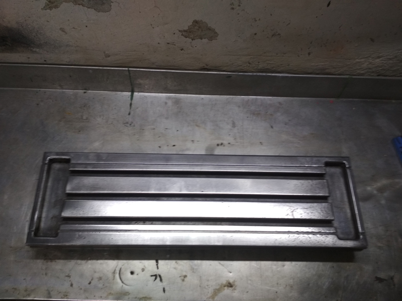

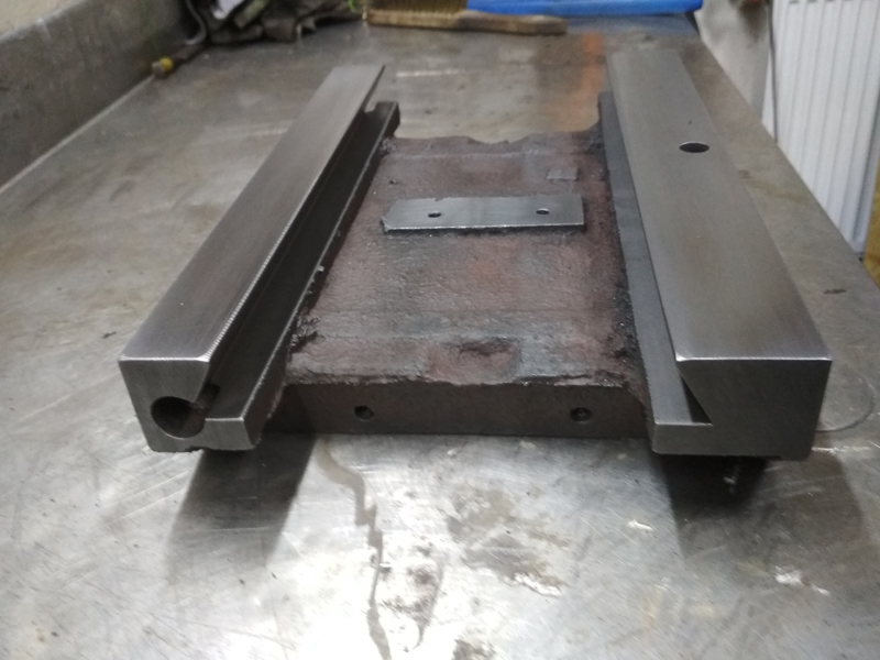

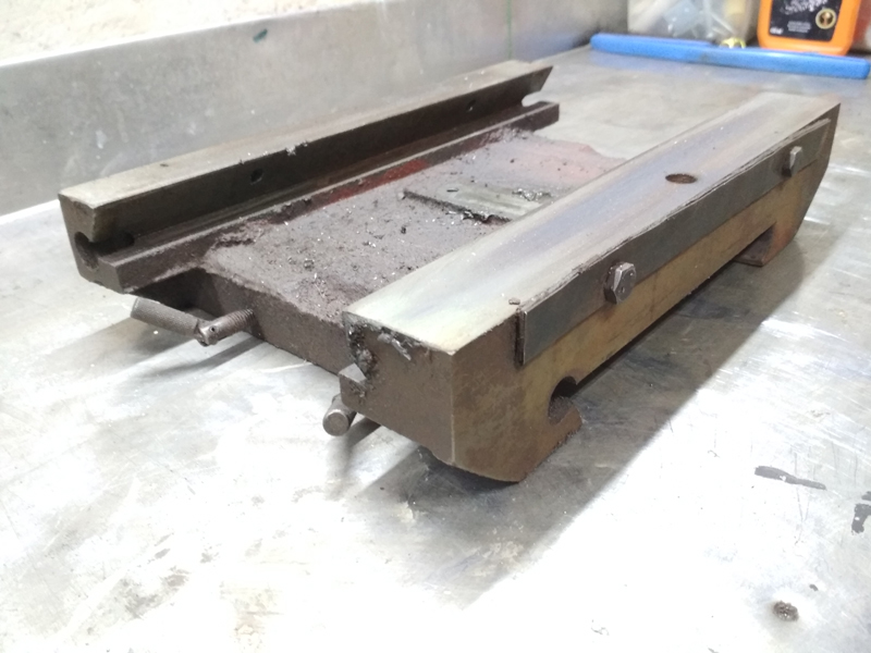

Dziś przyszła kolejna część stołu, a dokładnie oś Y, czyszczenia co niemiara.
Ale efekt zadowalający
jeszcze pewnie dostanie koloru ale to później.

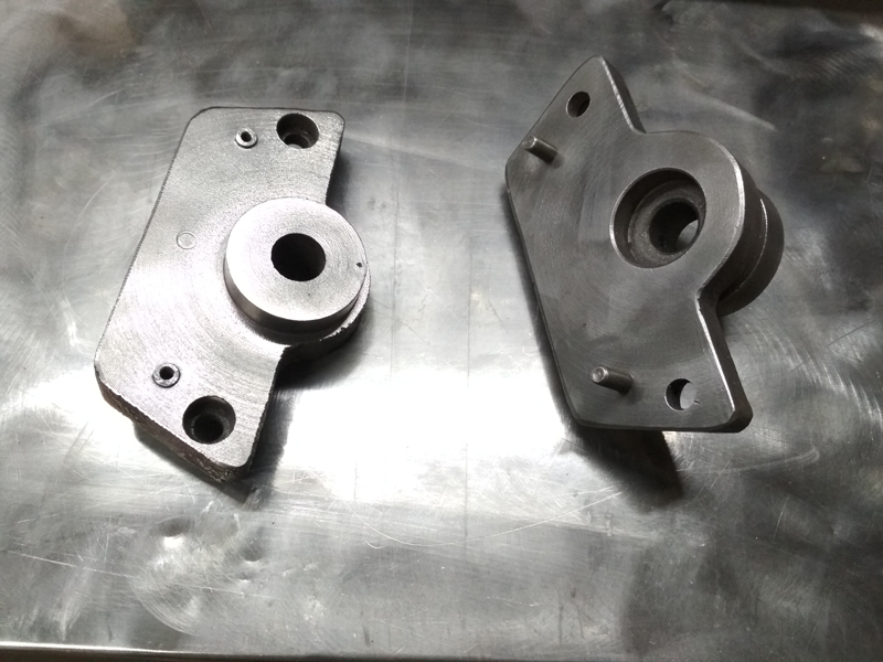

Na deser poszły dwa mocowania śrub kulowych

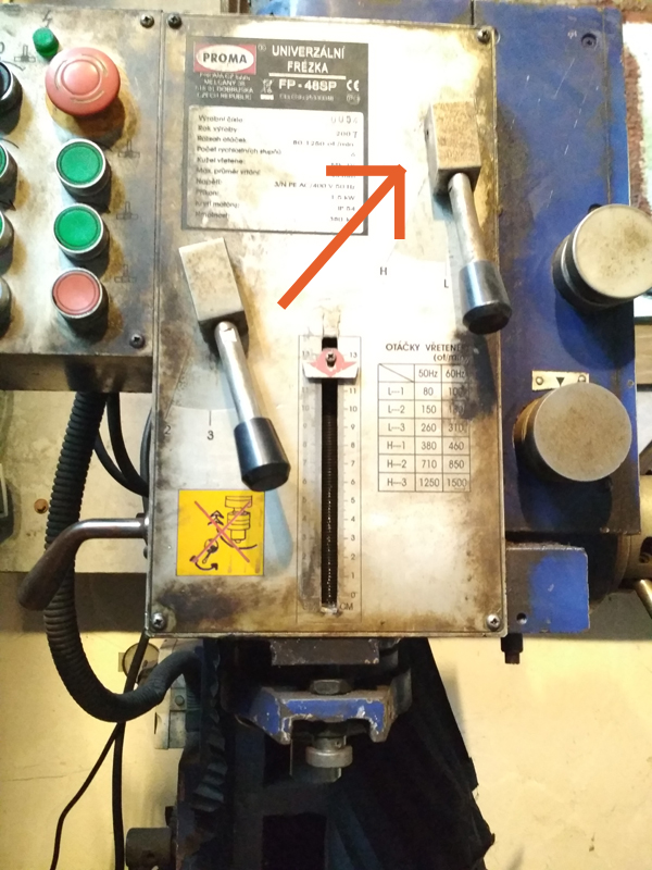

Pytanie za 100pkt. czy ktoś kojarzy czy ta dźwignia,
która jako jedna z dwóch służy do zmiany obrotów, powinna/może się kręcić w koło gdy frezarka jest wyłączona czy raczej oznacza to problem? Druga dźwignia jednak ma trzy pozycje, w której da się ją ustawić, ta zaznaczona na obrazku kręci się w koło.
Nie wiem czy zmieni się to po włączeniu jej do prądu

Re: Frezarko wiertarka PROMA FP-48SP
Nie powinna się kręcić. Albo coś w środku się nawaliło albo jest zerwany (lub go nie ma) kołek ustalający. Na zdjęciu po prawo na dzwigni widać mały otworek,zobacz co tam siedzi i spróbuj ściągnąć dzwignie.Jeśli to nie to czeka cię koniecznie otwarcie wrzeciennika (choć ja bym to zrobił tak czy siak żeby go wyczyścić)
