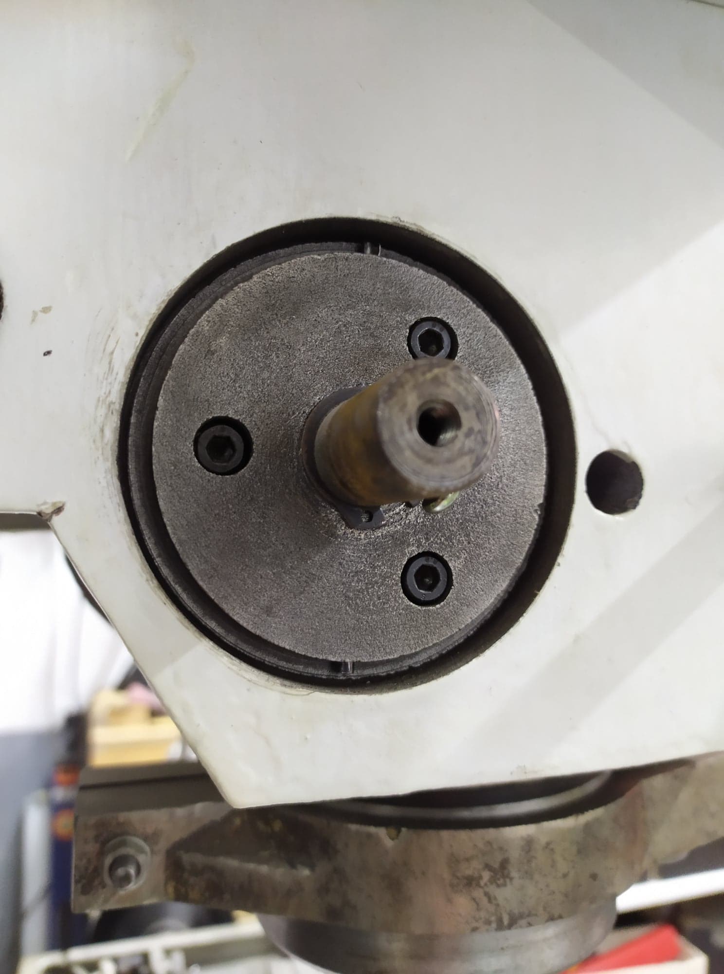

Re: Frezarko wiertarka PROMA FP-48SP
Czy mógłby mi ktoś cyknąć fotę osłony sprężyny powrotu wrzeciona? Samą sprężynę mam ale ta osłonę muszę dorobić i zastanawiam się jak to wygląda.
Z góry dziękuje za foty
- Posty w temacie: 32
- Posty: 42
- Rejestracja: 07 maja 2018, 21:02
Czy macie może coś więcej jeśli chodzi o dokumentacje zdjęciową, mam tylko sprężynę resztę muszę dorobić.
Jak sprężyna jest zamontowana do tego wałka i obudowy (dzwoneczka)
