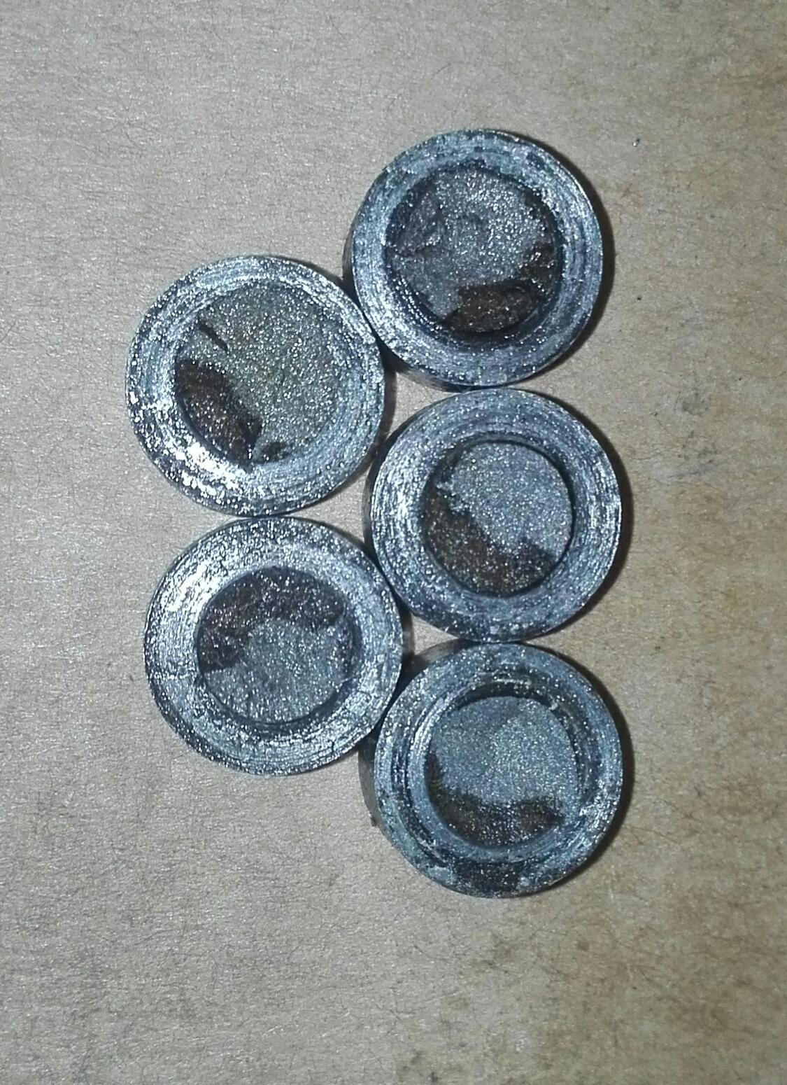

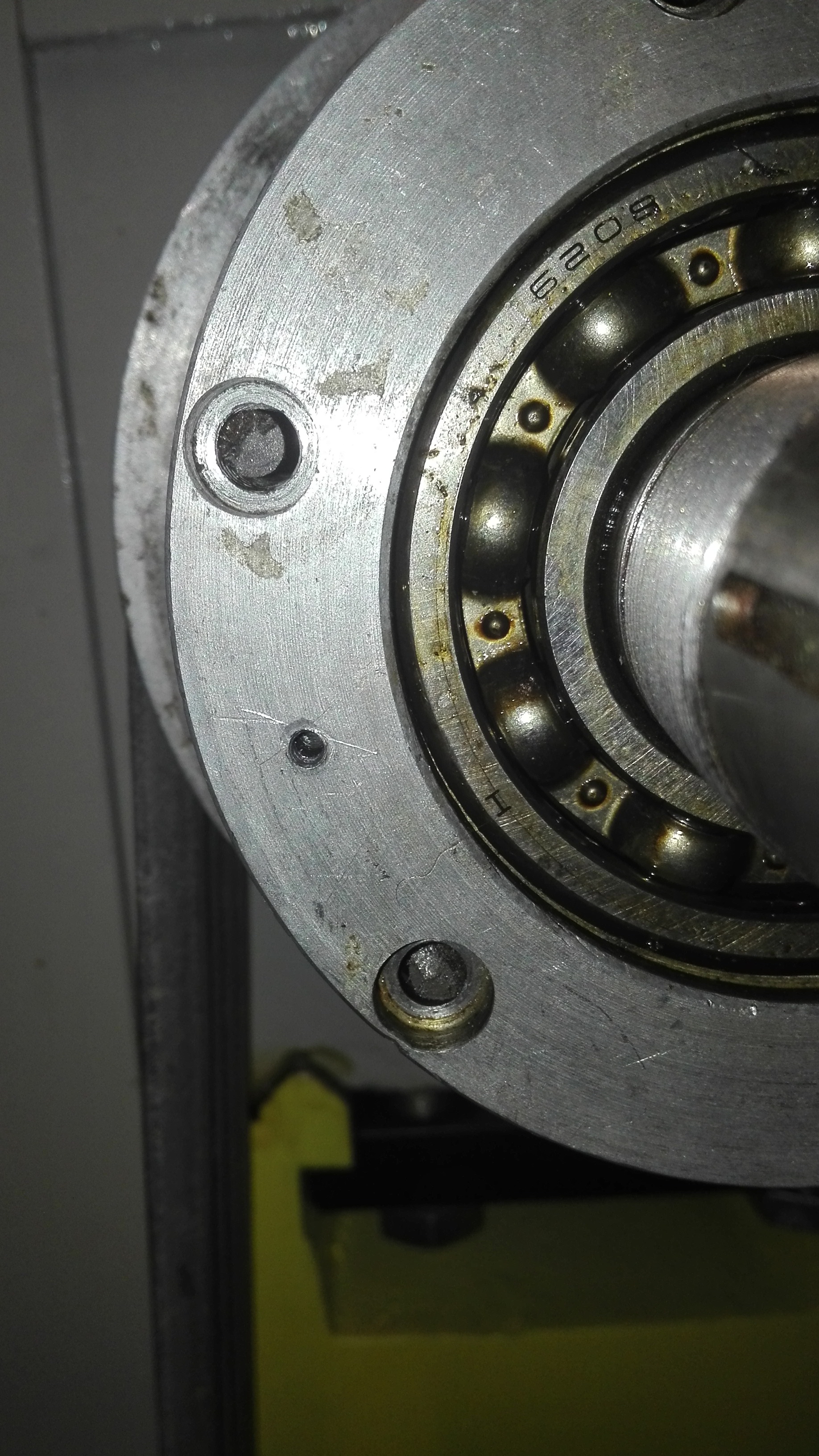

Post napisał: Bieri13 » 04 sie 2020, 23:11
Ciekawostka: ścieło mi główki śrub od kołnierza koła pasowego wrzeciona. Po główkach widać, że były już wcześniej "napoczęte".
Materiał z którego wykonane są śruby jest bardzo twardy - co teraz zastosować?
arkadiusz525
Posty w temacie: 25
Posty: 68
Rejestracja: 13 cze 2012, 12:13
Re: TUM-25B "reanimacja"
#193
Post napisał: arkadiusz525 » 10 sie 2020, 23:19
Zastosuj śruby z indeksem 12.9

Post napisał: kolec7 » 12 sie 2020, 07:39
arkadiusz525 pisze:
10 sie 2020, 23:19
Pierwsze widzę taki przypadek w TUM'ce!
Ale...
Dopóki się przyczyna nie wyjaśni, a maszyna musi jechać dalej,
to ja jednak wolałbym zostawić najsłabsze dostępne w handlu. (dla ISO4762 najniżej, to klasa 8.8, choć chińczyków normy ISO nie obowiązują)
Lepiej jednak wymieniać śrubki, niż wyrwać gwint w korpusie, lub rozpierniczyć ten docisk lub jeszcze coś innego!
