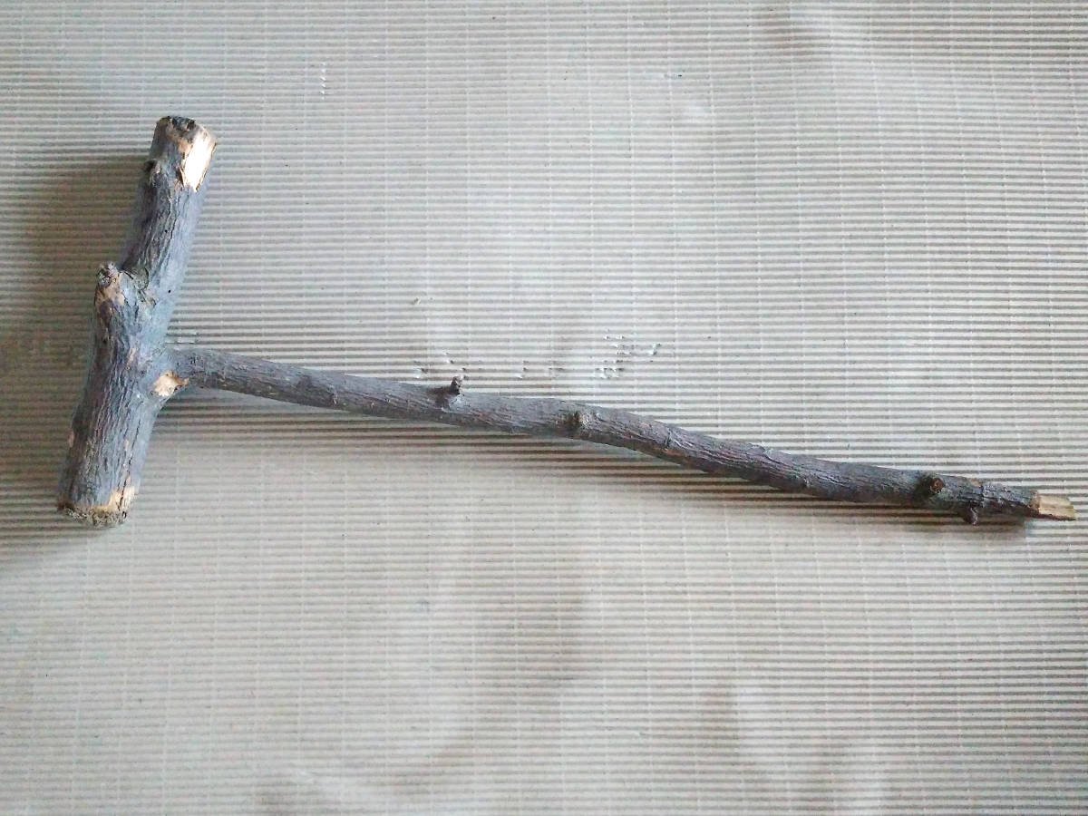

Są tacy co lecą za każdym narzędziem do Castoramy. Za młotkiem też. Ale do wykonania prostej roboty wystarczy rozejrzeć się by zobaczyć czekający na użycie przedmiot.
Taki młotek znalazłem wśród ściętych w ogrodzie gałęzi:
Tak, był w użyciu. ;-)

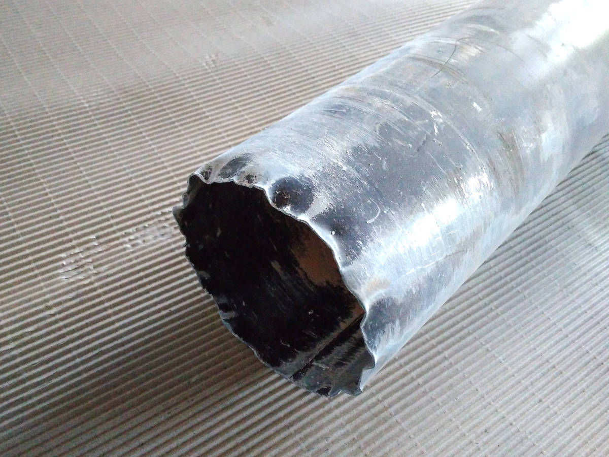

A oto inny przykład narzędzia z przedmiotu, który wymagał jedynie dostrzeżenia w nim możliwości, kawałek rury rynnowej użyty do wywiercenia otwory w ścianie z betonu komórkowego:
Widać ślady ciężkiej pracy?

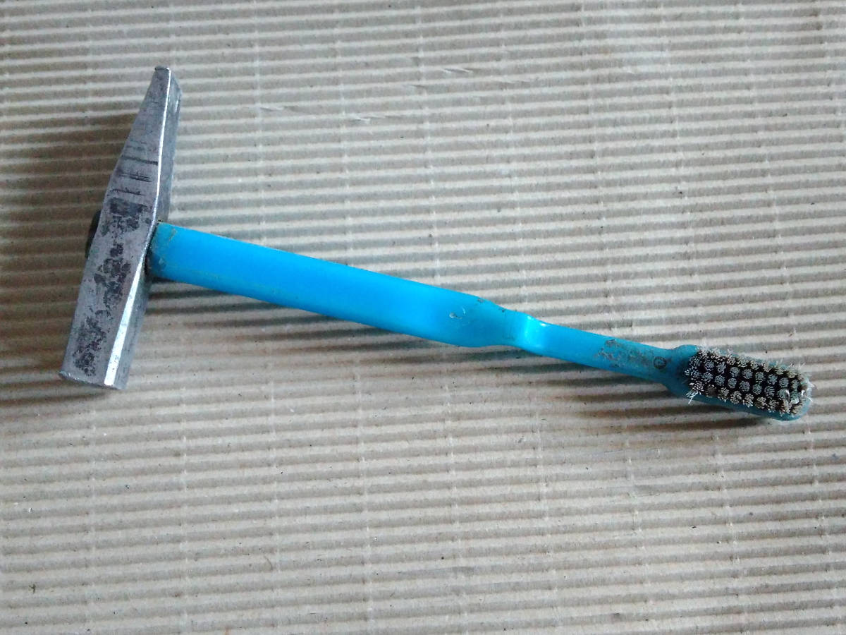

Jednym z moich ulubionych, jest ten, któremu ze szczotki do zębów, zrobiłem trzonek:
Do wmontowania trzonka posłużył scyzoryk i zapalniczka (zazwyczaj mam przy sobie dwa ostre narzędzia i minimum jedną zapalniczkę)
Ten młoteczek szczoteczek ma włosie celowo skrócone do kilku milimetrów.

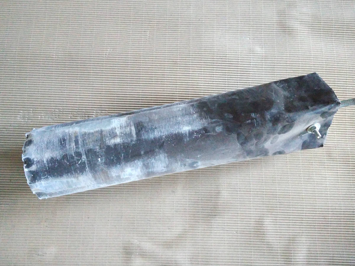

Najnowszy z młotków zrobiłem z pozostałości nogi od szklanego stolika zakończonej aluminiowym uchwytem do blatu.
Przeszkadzał mi tocząc się po stoliku tokarki. Przetoczyłem go i przykręciłem do kwadratowego trzonka:
Będzie do stukania w blachę dla najmłodszego wielbiciela narzędzi. :-)

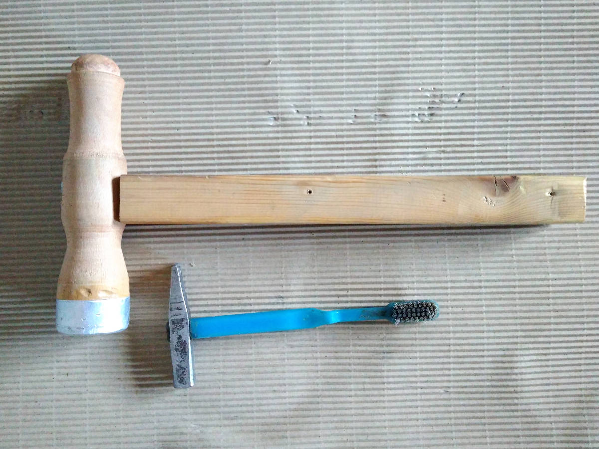

Niestety kwadrat w przekroju nie jest wygodny jako trzonek.
Prostokąt jak w tym narzędziu jest wygodniejszy:
Jest to młoto-piła do wąskiego frezowania w ścianie.

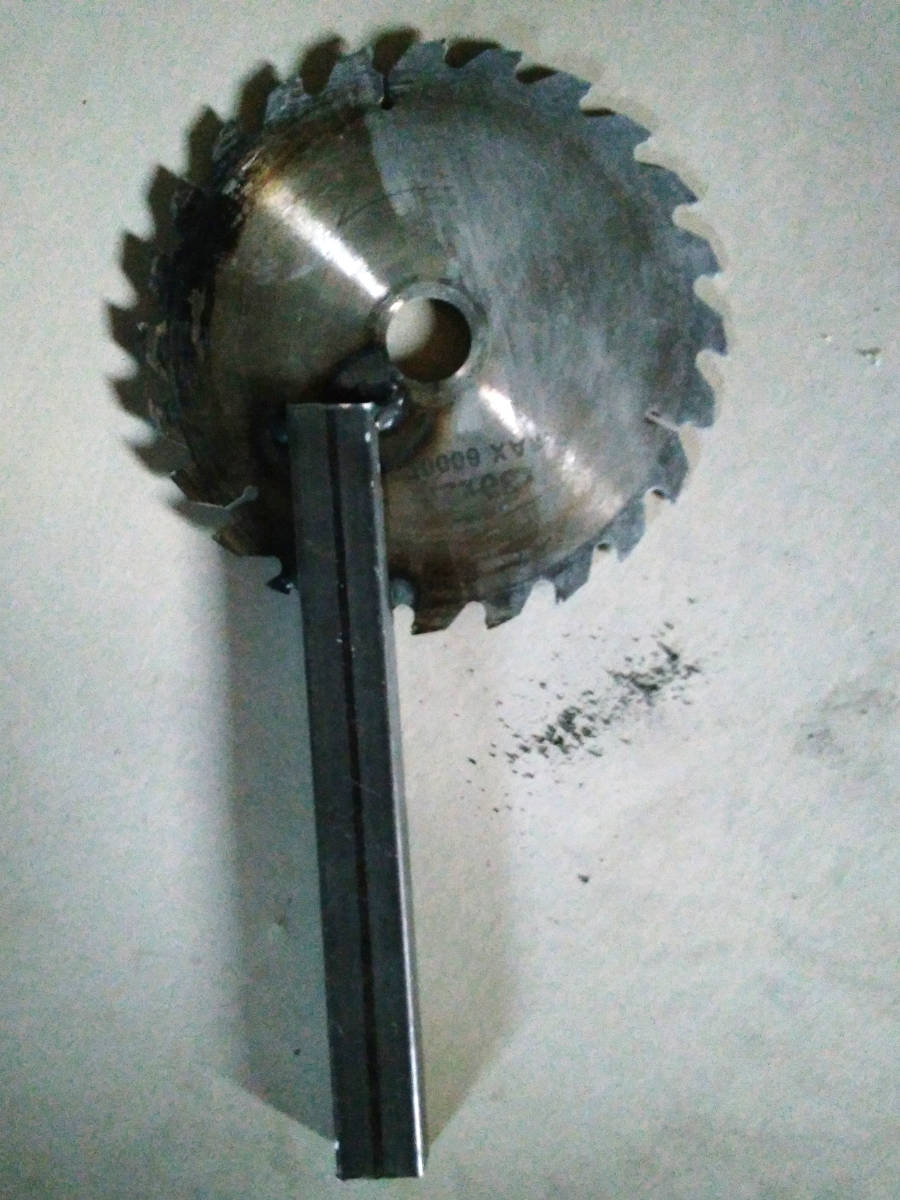

Musiałem wytoczyć koło z kwadratowego kawałka tekstolitu, a standardowym nożem szło by bardzo długo ze względu na mocowanie małą śrubką M6 i stukaniu 4x na obrót (już to kiedyś przerabiałem...). Kawałek podszlifowanej starej piły tarczowej wspawany w kwadratowy uchwyt załatwił sprawę :)
