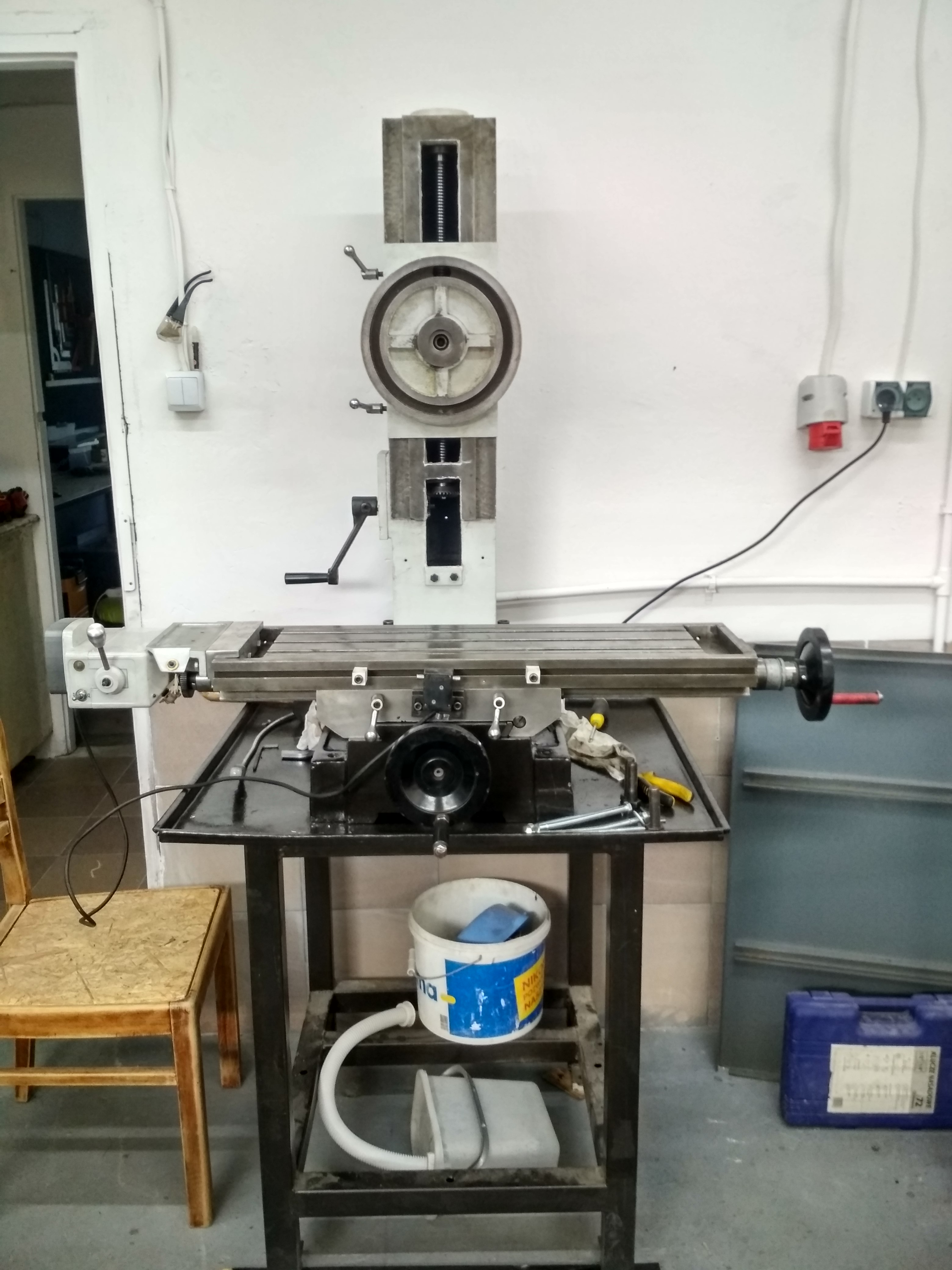

Dziś w końcu mam coś co mogę pokazać
Frezarka stoi już na swoim nowym miejscu
Powymieniałem łożyska w wrzecienniku
tak że to już za mną
teraz zabrałem się za skrzynie przekładniową, tu też jest sporo łożysk i starego zabrudzonego smaru.
polecam wszystkim, którzy zajmują się rozkręcaniem maszyn robienie dużo zdjęć, ponieważ za parę tygodni czasami miesięcy jak się w końcu skręca co się rozkręciło, nie wszystko się pamięta
już nie raz mnie uratowały, ale czasami zabrakło mi tego jednego ponieważ nie miałem pod ręką aparatu.
A dwa pakowanie wszystkiego w woreczki i opisywanie. Bardzo ułatwia to później składanie.
Czym czyścicie takie stare smary żeby fajnie wszystko zeszło? Ropa? jakiś pędzel? Myjka ultradźwiękowa?
