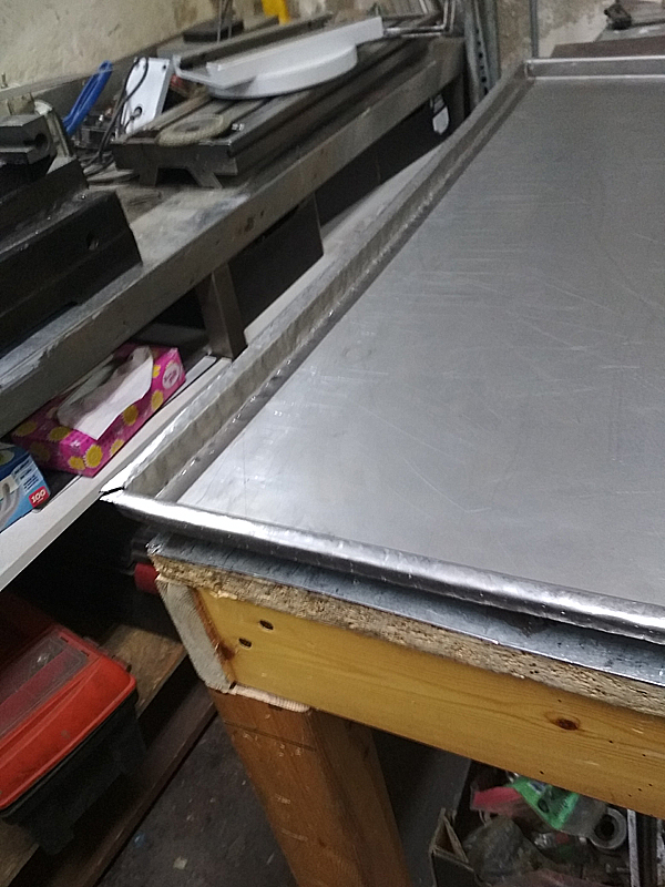

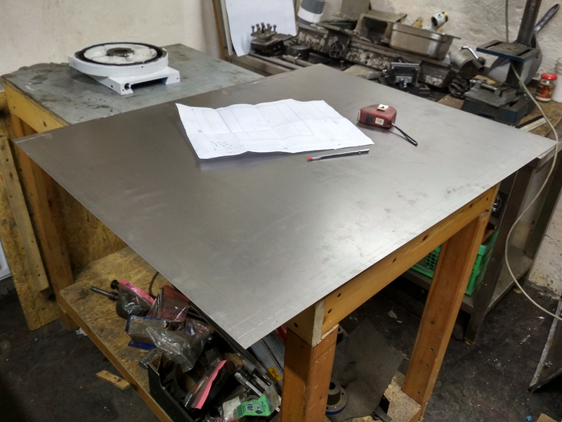

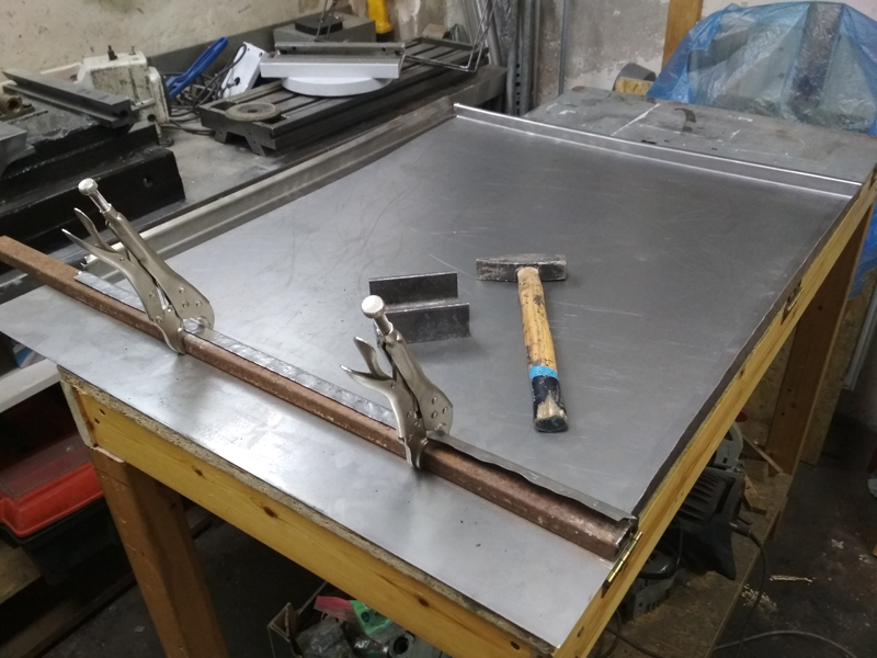

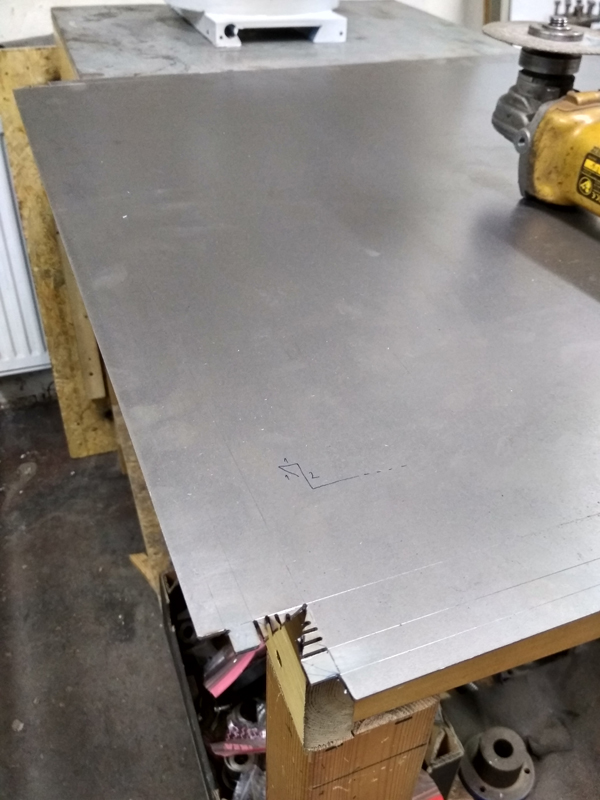

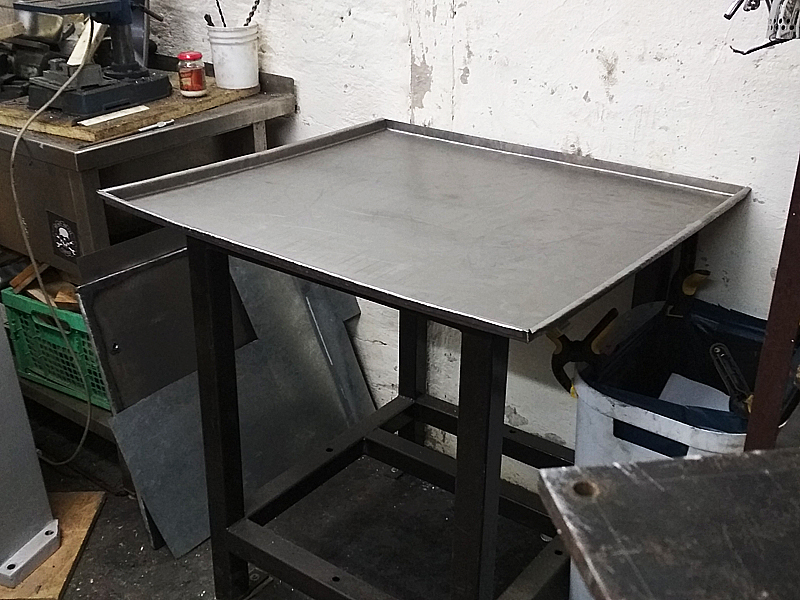

Hej,
w końcu udało się zrobić "brytwankę" pod frezarkę, mówili kup sobie 1mm blachę i kupiłem
ale ile się namęczyłem żeby to dogiąć to już nie mówię
w każdym razie można ją zrobić z dużo cieńszej blachy, myślę że 0,5mm byłaby niezła. Nie przerdzewieje mówili
no może nie ale to będzie jeszcze żyło jak mnie już nie będzie.
W każdym razie parę fotek z roboty:
teraz kolej na otwory pod montaż podstawy frezarki i jakiś otwór do odpływu chłodziwa.

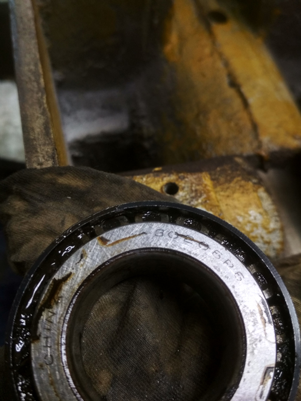

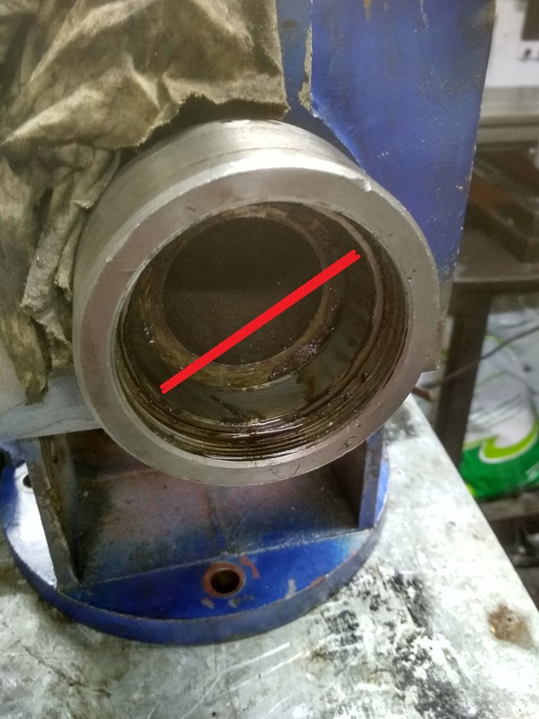

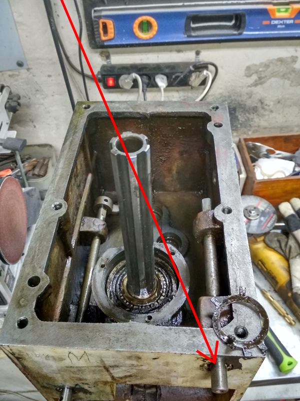

W końcu przyszedł czas na wrzeciono.
Prawie całe udało mi się rozebrać. Znacie jakiś sposób na wyjęcie jednej części łożyska z pinoli? Siedzi twardo a nie da się go wybić od drugiej strony.
Druga sprawa co to jets za oznaczenie na łożysku 30206 P6 i 30208 P6 z takimi numerami łożyska są ale z oznaczeniem P6 już gożej.
i na koniec wiecie jak wyciągnąć ten wałek?

Przyspawaj do tej bieżni łożyska jakiś pręcik, od drugiej strony puknij młotkiem przez jakąś rurkę i bieżnia wyskakuje jak z procy.

P6 to podwyższona klasa dokładności, i jest to chyba minimum zupełne dla wrzeciona.
W zasadzie we wrzecionach stosuje się P4, precyzyjne - drogie i bardzo drogie.
Jeżeli to Twoje jest do wyrzucenia, to można i coś dospawać - mnie to się jednak mało podoba (P6, może się jeszcze do czegoś nadaje? tego nie wiem.)
Niedawno miałem podobną sytuację, cierpliwie i spokojnie wydostałem bieżnię prymitywnym przyrządem i równie prymitywnym młotkiem
- rysunek chyba wszystko wyjaśnia. Trzeba systematycznie i z głową popukiwać w różnych miejscach na obwodzie, aż pierścień "odejdzie" od ściany; gdy już to zrobi, wyciągnąć go dość łatwo.
Łożyska z reguły mają zaokrąglenia na krawędziach i to właśnie wykorzystałem, a klinowa końcówka "robocza" powinna być twarda, a raczej utwardzona. Bardzo twarda może pęknąć, więc nie HSS albo coś w tym rodzaju. Powinna być też dość szeroka, aby powierzchnia oparcia o pinolę była nie-mała, inaczej uszkodzi tą powierzchnię. Nie jest to krytyczne, ale...
"Przyrząd" nie musi wyglądać jak na rysunku, to tylko zobrazowanie metody czy bardziej - zasady.
