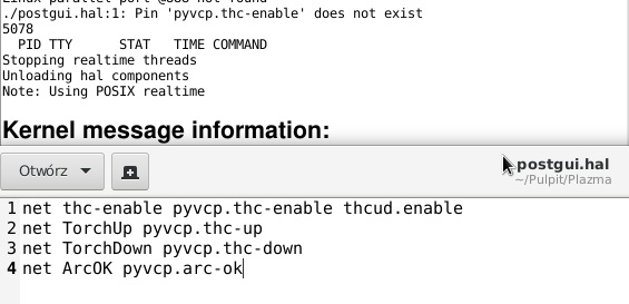

Dodane 1 godzina 58 minuty 46 sekundy:
Znalazłem ten postgui.hal do światełek i załączania. Zamontowałem go w halu, ale tu bez pomocy to się nie obędzie. Ja nie wiem co z tym zrobić i dlaczego tak jest oraz gdzie co dodać zmienić. Generalnie mam konfig zrobiony. Wszystko wg. mnie działa. Tylko ten panel dopisać żeby działał pozostało.
Trochę tą całą dyskusję przemyślałem i Kamar ma rzeczywiście rację. Do cięcia profili nie ma sensu THC używać. Postprocesor wykorzystam gościa z forum linuxa i tyle. Nawet nie musiał bym tego panela wtedy montować. Ale też trochę ustaleń jest, że jednak kawałek stołu do palenia drobiazgów też będzie. Nie za duży ale będzie. A wtedy w opcji THC się przyda, więc dobrze by to uruchomić i niech będzie. Jak ktoś coś podpowie jak to zamontować to będzie miło.
Dodane 42 minuty 51 sekundy:
Dobra, poradziłem sobie jednak z tym panelem :).

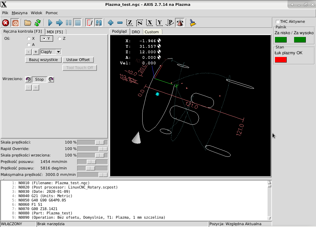

Tak na podsumowanie.
Kamara plazma ewaluowała :). Patrząc na pliki i wklejki zaczęło się od ECM. Tego nie zamierzam nawet sprawdzać, ale tam jest postgui.hal do panelu :). Panel też jest w którejś paczce i we wklejce. Później był postawiony konfig już na linuxcnc z tym panelem bocznym THC i postgui.hal z ECM jak na poniższej fotce i widać że to działa na filmie Kamara. Ale jeszcze później, ktoś to wywalił i konfig Plazma jest teraz bez THC. Tak mniej więcej po mojemu wygląda historia. Ale wszystko jest. Jak ktoś kiedyś będzie chciał to zrobić to ma szlak przetarty w tym temacie. Żeby to jakoś podsumować to fotka i kod już jakiś sensowny bardziej :)
Kod: Zaznacz cały
N0010 (Filename: Plazma_test.ngc)
N0020 (Post processor: LinuxCNC_Rotary.scpost)
N0030 (Date: 2020-01-09)
N0040 G21 (Units: Metric)
N0050 G40 G90 G64P0.05
N0060 F1 S1
N0070 G00 Z18.1421
N0080 (Part: Plazma_test)
N0090 (Operation: Bez ofsetu, Domyslnie, T1: Plazma, 1 mm szczelina)
N0100 G00 X26.9200 Y-6.0800 Z14.0000 A0.0000
N0110 Z12.0000
N0120 Z12.0000
N0130 M03
N0140 G04 P1
N0150 G02 X25.0000 Y-8.0000 I-1.9200 J0.0000 F400.0
N0160 I0.0000 J8.0000
N0170 M05
N0180 G00 Z14.0000
N0190 X38.9200 Y-1.9200 Z18.1421 A90.0000
N0200 Z12.0000
N0210 Z12.0000
N0220 M03
N0230 G04 P1
N0240 G02 X37.0000 Y0.0000 I0.0000 J1.9200
N0250 X45.0000 Y8.0000 I8.0000 J0.0000
N0260 G01 X65.0000
N0270 G02 Y-8.0000 I0.0000 J-8.0000
N0280 G01 X45.0000
N0290 G02 X37.0000 Y0.0000 I0.0000 J8.0000
N0300 M05
N0310 G00 Z14.0000
N0320 X46.9200 Y-6.0800 Z18.1421 A-90.0000
N0330 Z12.0000
N0340 Z12.0000
N0350 M03
N0360 G04 P1
N0370 G02 X45.0000 Y-8.0000 I-1.9200 J0.0000
N0380 Y8.0000 I0.0000 J8.0000
N0390 G01 X65.0000
N0400 G02 Y-8.0000 I0.0000 J-8.0000
N0410 G01 X45.0000
N0420 M05
N0430 G00 Z14.0000
N0440 X26.9200 Y-6.0800 Z18.1421 A-180.0000
N0450 Z12.0000
N0460 Z12.0000
N0470 M03
N0480 G04 P1
N0490 G02 X25.0000 Y-8.0000 I-1.9200 J0.0000
N0500 I0.0000 J8.0000
N0510 M05
N0520 G00 Z14.0000
N0530 X5.0000 Y10.0000
N0540 Z12.0000
N0550 Z16.1421
N0560 M03
N0570 G04 P1
N0580 G01 Y-9.6226
N0590 Y9.8742 A-90.0000 F73209.6478
N0600 Y-9.7484 F400.0
N0610 Y9.7484 A0.0000 F73209.6478
N0620 Y-9.8742 F400.0
N0630 Y9.6226 A90.0000 F73209.6478
N0640 Y-8.4906 F400.0
N0650 M05
N0660 G00 Y-10.0000 Z14.0000
N0670 X86.9200 Y-1.9200 Z18.1421 A0.0000
N0680 Z12.0000
N0690 Z12.0000
N0700 M03
N0710 G04 P1
N0720 G02 X85.0000 Y0.0000 I0.0000 J1.9200
N0730 X93.0000 Y8.0000 I8.0000 J0.0000
N0740 G01 X113.0000
N0750 G02 Y-8.0000 I0.0000 J-8.0000
N0760 G01 X93.0000
N0770 G02 X85.0000 Y0.0000 I0.0000 J8.0000
N0780 M05
N0790 G00 Z14.0000
N0800 X86.9200 Y-1.9200 Z18.1421 A180.0000
N0810 Z12.0000
N0820 Z12.0000
N0830 M03
N0840 G04 P1
N0850 G02 X85.0000 Y0.0000 I0.0000 J1.9200
N0860 X93.0000 Y8.0000 I8.0000 J0.0000
N0870 G01 X113.0000
N0880 G02 Y-8.0000 I0.0000 J-8.0000
N0890 G01 X93.0000
N0900 G02 X85.0000 Y0.0000 I0.0000 J8.0000
N0910 (Operation: )
N0920 M05
N0930 G00 Z14.0000
N0940 X0.0000 Y-10.0000 Z18.1421 A90.0000
N0950 Z13.0000
N0960 Z18.1421
N0970 M05 M2

W Halu który wkleiłeś są dwie sekcje THC
Kod: Zaznacz cały
loadrt thcud
addf thcud servo-thread
net probe-in <= parport.0.pin-11-in
net TorchUp thcud.torch-up <= parport.0.pin-12-in
net TorchDown thcud.torch-down <= parport.0.pin-13-in
net ArcOK motion.digital-in-00 thcud.arc-ok <= parport.0.pin-15-in
net CurVel thcud.current-vel <= motion.current-vel
setp thcud.requested-vel 5
setp thcud.velocity-tol 2
setp thcud.correction-vel 0.002   # bylo 0.005
W Halu maszyny Plazma co dzisiaj wysłałeś nie ma tych sekcji. A nie wiem który masz konfig aktywny więc nie mieszam.
