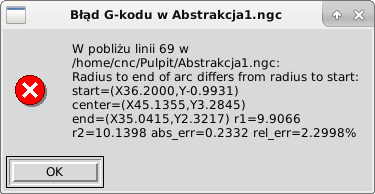

Czarno widzę :) Nic mi tu nie obraca. M66 to makro zapalania palnika ?
Nurkuje przy każdym kształcie.
to mój PP zmodyfikowany pod moją maszynę
M66 to czekanie na potwierdzenie że palnik odpalił , czas czekania 2 sek. w tym przypadku.
Sądzę, że do tej opcji trzeba dokupić PP który kosztuje te 60 funtów, lub pisać swój, ale to chyba nie jest proste.

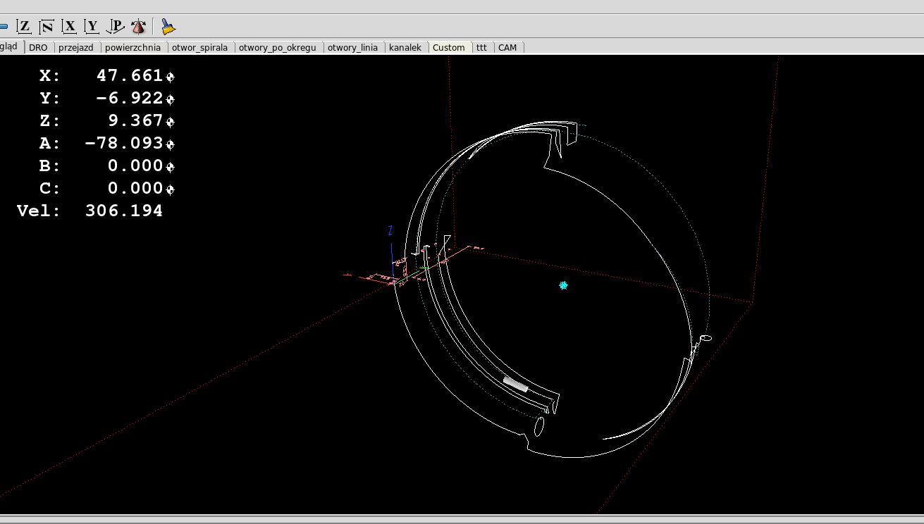

Re: Plazma 4 osie na LinuxCNC
#44
Post napisał: senio » 08 sty 2020, 19:57
szary11 pisze:
08 sty 2020, 19:11
senio, zmień PP na PlasmaRotary Linuxcnc, jest w bibliotekach Sheetcama.
Nie mam takiego postprocesora w bazach. Tylko do Macha jest rotary. Jeśli u Ciebie jest jakimś cudem to wrzuć go i problem się rozwiąże. Problem jest na 100% postprocesor.
Tu gościu napisał postprocesor:
https://forum.linuxcnc.org/post-process ... sma-rotary
Ale jego nie ma sondowania. Ewentualnie jak nie znajdziesz u siebie, do jego trzeba będzie wrzucić z Twojego od plazmy sondowanie.
Kod z niego generował z ośką B ale udało mi się zmienić i jest już z ośką A :

szary11 pisze:
08 sty 2020, 19:11
Plugin kupiłeś ?, bo ja w swoim nie mogę testować jest zablokowany.
Nie kupowałem jeszcze. Napisałem i dostałem klucz na 30 dni do testów. Musze zobaczyć czy to ogarnę ostatecznie. Wtedy kupię.

Post napisał: senio » 08 sty 2020, 20:33
Dzięki. Ale co z nim nie teges. Zerkniesz na to ?
Kod: Zaznacz cały

Post napisał: kamar » 08 sty 2020, 20:56
Coś skopane obieganie naroży. Pewnie cos z kompensacją. Wykomentuj te trzy, cztery linie.
Symulacja w linuxcnc taka sobie ale lata :)
Dodane 11 minuty 25 sekundy:
senio pisze:
08 sty 2020, 20:33
Nie wiem nie znam się. Szary pali , ma sporo doświadczenia . Nich napisze jak to widzi. Ja słucham i się uczę :)
A niech napisze :) Dla mnie palenie na osi obrotowej to jak frezowanie "na raz"
senio
Posty w temacie: 42
Posty: 1644
Lokalizacja: koło.wlkp
#49
Post napisał: senio » 08 sty 2020, 22:16
kamar pisze:
08 sty 2020, 20:56
Nie znam się. Kolega Szary mówił że zna się na tym to pewnie coś pomoże z tym postprocesorem. Zobacz jeszcze proszę jak możesz za tymi plikami. Na tym filmie co wrzuciłeś parę postów do tyłu widać, że światełka żyją więc pewnie jest to dopisane przy maszynie i nie zarchiwizowane. Będziesz miał okazję zarchiwizować :)
szary11
Posty w temacie: 10
Posty: 388
Rejestracja: 16 lut 2011, 22:44
Lokalizacja: Tarnogród
#50
Post napisał: szary11 » 08 sty 2020, 22:40
senio pisze:Dzięki. Ale co z nim nie teges. Zerkniesz na to ?
Niezgodny koniec z początkiem promienia, czasami zdarza mi się i na płasko, najczęściej pomaga zmienić miejsce w palenia lub sposób, jeżeli to nie wada dxf-a. To na 99% nie wina PP.
Tnę coś codziennie, ale tylko blachy, podrzuć ten testowy klucz do plugina na pw ,może się nie obrażą.
