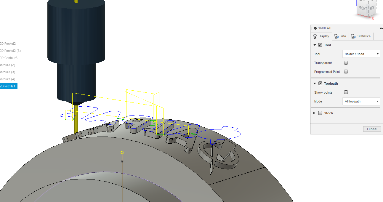

I to wszystko ? A gdzie obrót i nadążanie zetki ?
Dodane 26 minuty 32 sekundy:
Nie umiem jeszcze wygenerować obrotu (a pewnie się da) ale palnik zapala po zjechaniu nad poszczególne litery.
Zapalony palnik to ten żółty pręcik :)
Kodu też nie generuje bo PP na plazme nie mam ale widać z tego,że niewiele potrzeba oprócz normalnego zerowania zetki.
A jak to ma jeżdzić ? Wysuwanie materiału robi za "X" ? Czy tylko oś obrotowa podpierana ?

Post napisał: senio » 08 sty 2020, 17:36
Popatrz na zetkę w tej symulacji. Wysokość ciecia 2mm parking 10 razem 12. Ustawiasz offset na wyższej płaszczyźnie profila, a resztę cam wie jak wygenerować żeby nie było kolizji i żeby zetka nie kursowała góra - dół. Ten plugin jest tylko pod to zrobiony i pod rury. Gość musiał wiedzieć co robi i ten z Twojego filmu też pewnie tego używa. Ja już nic nie robię więcej. Teraz to wrzucę konfig i na maszynę i sprawdzę z wkręconym profilem to się reszty dowiem. A dalej to już docelowa maszyna.

Post napisał: kamar » 08 sty 2020, 17:44
Symulacja piękna tylko gdzie kod do niej ? To porównamy z symulacja na LinuxCNC :)
I jak robisz film z symulacji ??

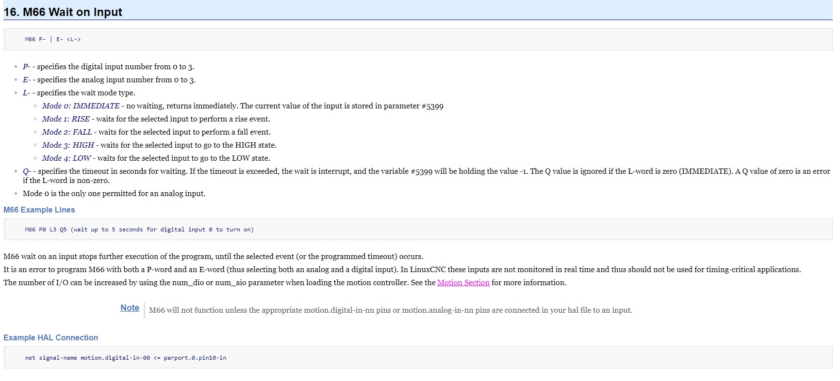

M66 to makro zapalania palnika ?
Pewnie czeka na potwierdzenie z palnika, jest to odczyt z cyfrowego wejścia LinuxCNC
