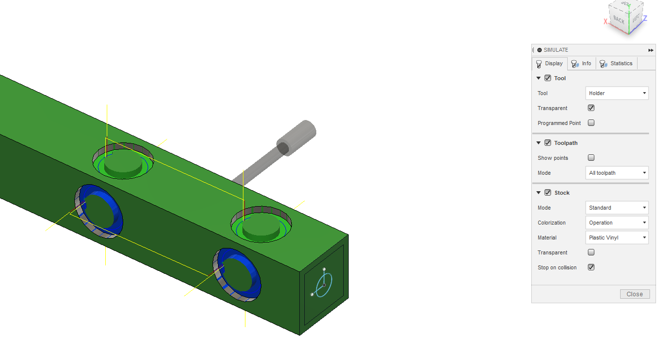

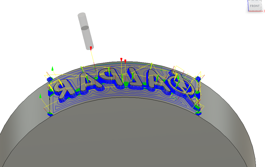

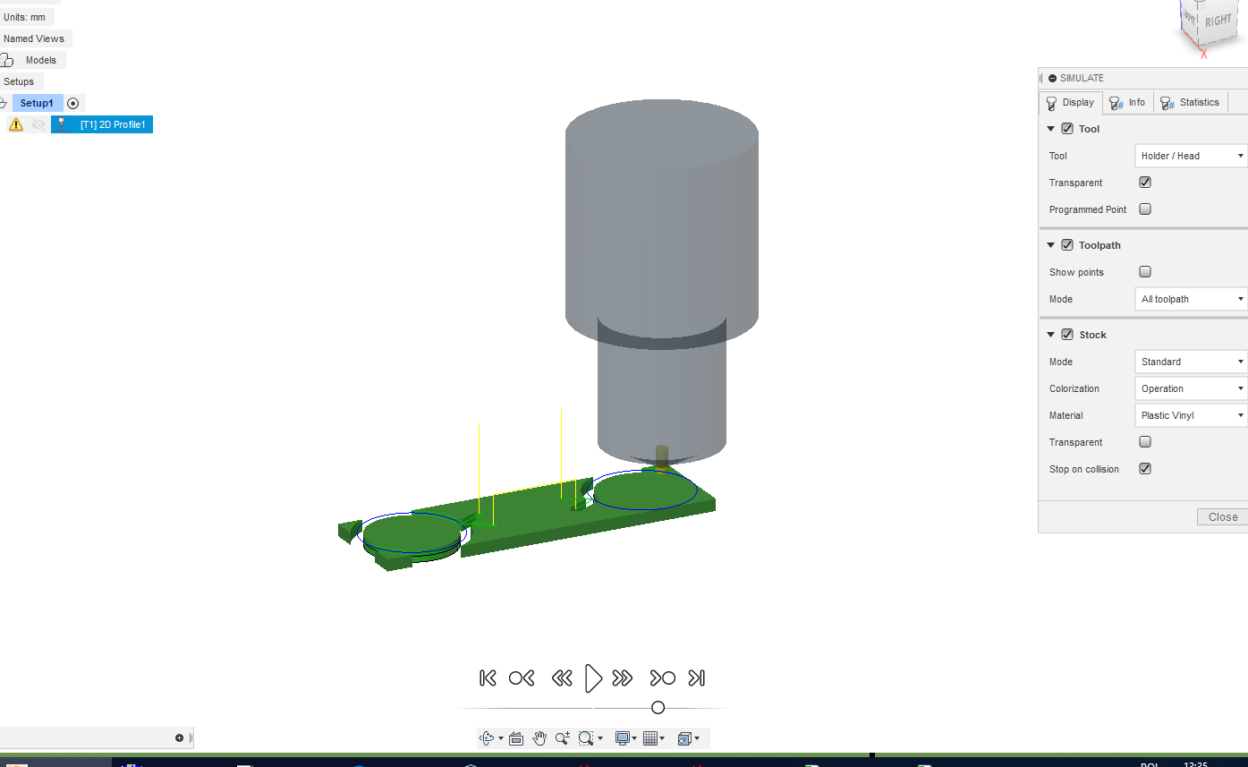

Jak jest ten postprocesor do plazmy na linuxa to odpaliłem Fusion 360. Ale dla mnie narazie czarna magia. Da się z niego generować kod na 4 ośki do LinuxaCNC ? . Dużo wody upłynie zanim ja zakumam o co tam chodzi, ale to dobrze by wiedzieć. Dasz radę zerknąć ?. Powiedzmy profil 20x20 i wypalone takie dwa kółka jak w DXF z załącznika.

Generowanie czterech osi na frezarkę to bez problemu. Plazmy to jeszcze nie wiem ale ten PP czterech osi nie obsłuży. Do frezarki to mam na 4 osie jakiś przerabiany. Z musu to by trzeba tylko dopisać zapłony. Też mozna generować płasko i wstawić obroty.
Takie coś to generowałem :

dodać pętle z obrotem i jedziesz. Wstawie Ci suba do obracania kodu jak wrócę z 18 - stki u wnuka :)

Na frezarkę to proste , na plazmę jeszcze nie umiem :)
