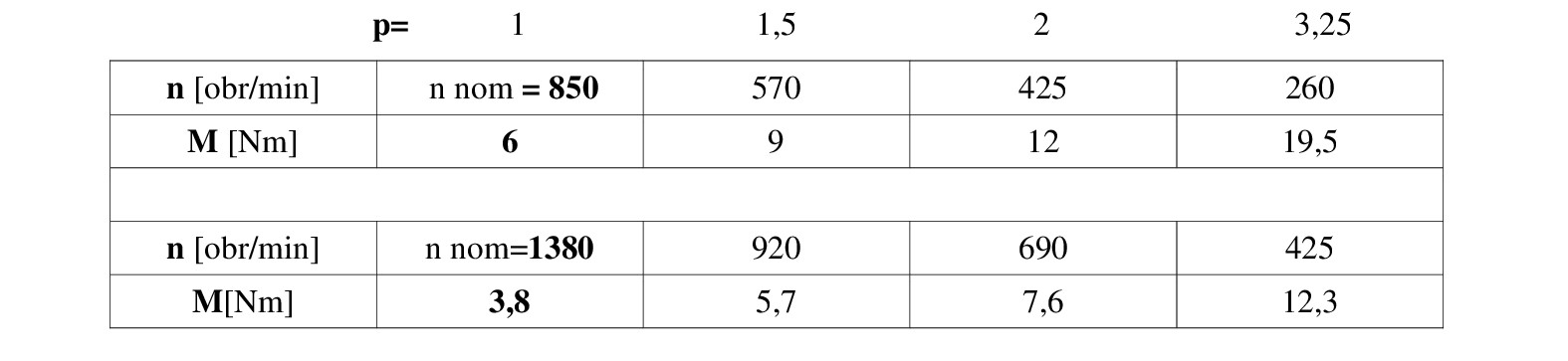

Post napisał: Andrzej 40 » 16 gru 2019, 21:16
Tak mnie napadło, żeby wyliczyć dla TSA-16 obroty i momenty (wartości przybliżone i zaokrąglone) dla 2 silników mocy 550W, o obrotach nominalnych 850 i 1380, z przełożeniami zestawu poczwórnych kół drugiej przekładni firmowej, które wynoszą odpowiednio: 1 – 1,5 – 2 i 3,25.
Silniki o max. obrotach teoretycznych 900 i 1500. Wartości podane dla obrotów nominalnych silnika.
Stosując falownik zakres obrotów użytecznych dla każdego z przełożeń można przyjąć ca x0.5 w dół i ca x1,5 w górę.
Oczywiście można uzyskać większe zmiany obrotów, ale trzeba się liczyć z tym, że moment będzie malał.
Dla silnika firmowego 370W/1380 obr/min można wyliczyć przybliżony moment dzieląc wartości dla silnika
550W/1380 obr/min przez 1,5 (lub x370:550), obroty wrzeciona będą takie same.
Dla 750W/1380W mnożymy przez 1,4 (x750:550).
Sądzę, że porównania ułatwią dobór silnika w zależności od rodzaju obróbki.
