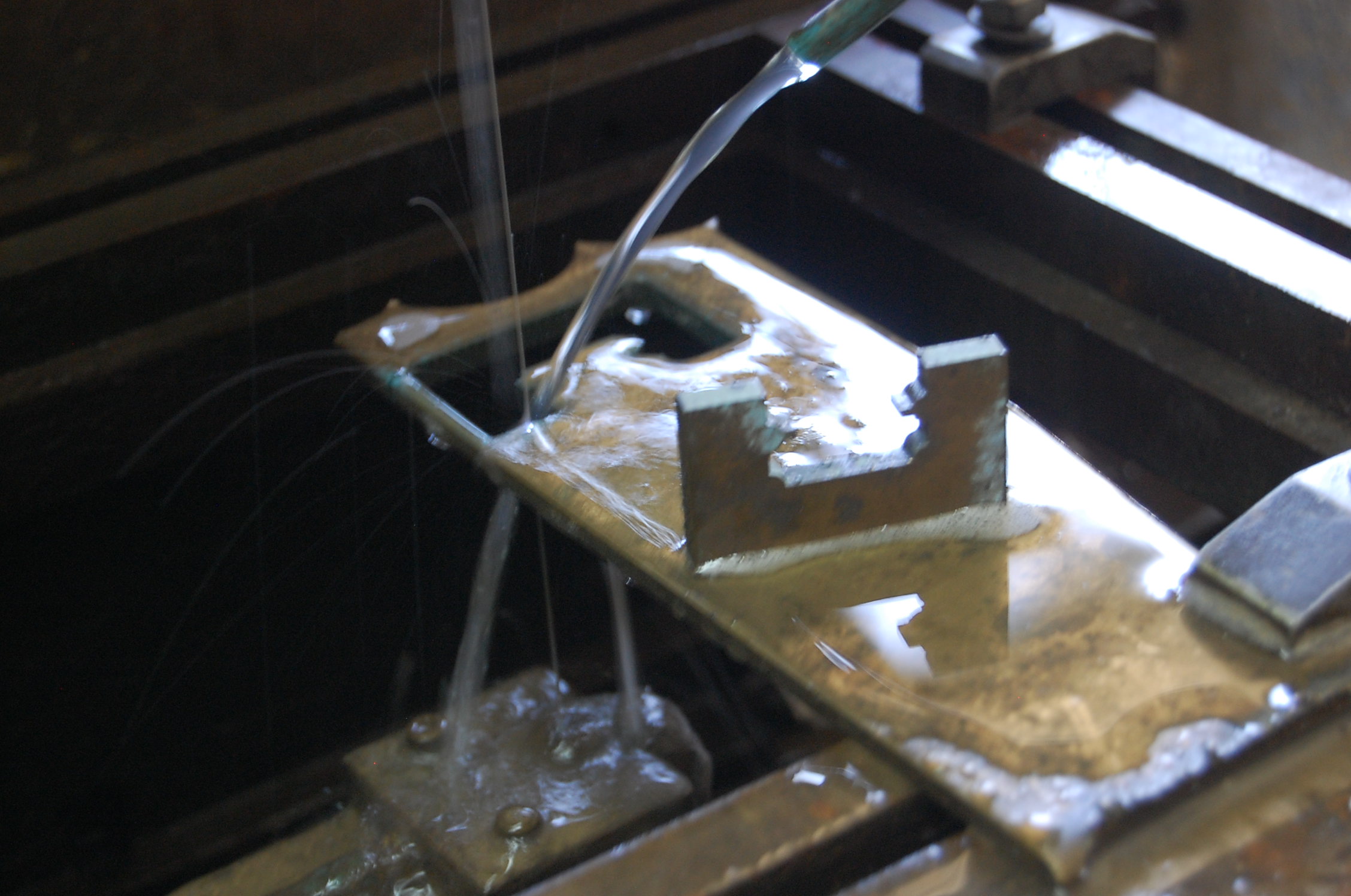

Z rozpędu robię i do NSK 25. Bardziej wrażliwe na wióry a w rewolwerce ich nie brak.

kamar pisze:Łącznie z matrycą do wycinania uszczelki filcowej :)
Jak mogę zasugerować to lepszy uszczelniacz będzie z gumy niż z filcu. Filc nasiąka olejem i zalepia się wiórkami.
A tak nawiasem mówiąc to jakoś szybko zanieczyściło wózki. ja w swoich tokarkach przed suportem mam swojej roboty osłonę która wyłapuje te pierwsze wióry lecące spod noza, rdzę czy inny syf z toczenia. Tutaj akurat była zdjęta. :P

Post napisał: kamar » 15 cze 2019, 13:59
Osłona to nic nie da. Najgrożniejsze są drobne wiórki powbijane w zaślepki śrub prowadnicy. Fabryczne są g. warte. U mnie już za póżno,
ale trzeba dawać prowadnice przykręcane od dołu. Swoje chyba zalepię jakimś epidianem.
Guma czy filc to mniej istotne, bardziej mi chodzi o mechaniczne zgarnianie.

Post napisał: IMPULS3 » 15 cze 2019, 15:15
kamar pisze:trzeba dawać prowadnice przykręcane od dołu.
Albo prowadnice dawać z boku, ;) obecnie mam powyjmowane zaślepki i w otworach jest czysto. Z resztą widzę same zalety tak umieszczonych prowadnic moze poza jedyna wadą jaka jest osiadanie chłodziwa i wiórów jeśli prowadnica leży bokiem.
Dodane 1 minuta 20 sekundy:
kamar pisze: Najgrożniejsze są drobne wiórki powbijane w zaślepki śrub prowadnicy. Fabryczne są g. warte. U mnie już za póżno,
To może zalać otwory śrub żywicą i wyrównać razem z prowadnicą?

Post napisał: 251mz » 15 cze 2019, 23:16
IMPULS3 pisze:To może zalać otwory śrub żywicą i wyrównać razem z prowadnicą?
Stosuje się naciąganą na górę szyny cieniutką taśmę z kwasu....
Wtedy zgarniacz po niej się ślizga i wiórki nie straszne :)
Ewentualnie można zrobić natrysk chłodziwa dyszą na prowadnice... Wióry zostaną zmyte...

Post napisał: kamar » 16 cze 2019, 06:16
A nie da się trysnąć jakąś farbą nieprzyjmującą brudu ? :)
Na tych maszynach się pracuje a nie śledzi lot wiórka :)
Na teoretycznie zakrytych prowadnicach poprzecznych (po dwóch latach)
jest syfu na równo z wózkami. To właśnie skutki chorobliwego lania chłodziwa przy każdej robocie :)
Zrobiłem 24 zgarniacze na hiwinki 25 i 16 na NSK 25, dziury się czymś zalepi i obadamy za dwa lata :)
Wycięte drutem NSK z pobranego modelu do Fusiona pasują idealnie czego nie powiem o dxf hiwina pobranych od sponsora :)

Post napisał: cyna's » 16 cze 2019, 09:19
kamar pisze:
15 cze 2019, 13:59
W ofercie firm sprzedających prowadnice są dostępne zaślepki metalowe, wykonane chyba z brązu. Są troszkę większe niż otwór w prowadnicy i podczas montażu idealnie dopasowują się do otworu i powierzchni górnej prowadnicy.
Wtedy zgarniacze wytrzymują dużo dłużej a powierzchnia prowadnicy jest prawie idealnie płaska.
Montowałem takie zaślepki do nowych prowadnic w Fadalu, pasują idealnie. Będę w domu to zrobię zdjęcie kształtu takiej zaślepki to kolega sobie dorobi sam bo koszt to w moim przypadku około 5zl sztuka 😂

Post napisał: kamar » 16 cze 2019, 21:35
Zaślepki z brązu to może być dobry pomysł choć pracochłonny bo gotowych do hiwinków nie widzę.
Ale przynajmniej bardziej odporne na temperaturę niż żywice.
