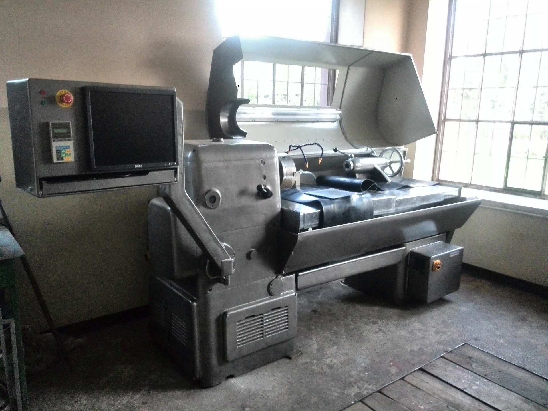

Czy koło pasowe na silniku 3kw masz fi 200? Silnik nie ma ciężko żeby to rozbujać? Przy niskich Hz nie grzeje sie?
Posty w temacie: 271
Posty: 17330
Re: Lifting (reanimacja ?) TUC - 40
#502
Post napisał: kamar » 07 wrz 2020, 15:45
Nie pamiętam ale pewnie sporo mniejsze. Bo i po co takie duże. Tak w ogóle to przerabiany napęd na paski typu A.
Co do grzania ro nie wiem. Nie zaglądam, nie czuć :)

A pamiętasz może jakie obroty nominalne ma ten silnik. Chciałem włożyć 3.8kw 1400 obr bo taki akurat posiadam.
Posty: 17330
#504
Post napisał: kamar » 07 wrz 2020, 16:09
też 1400

Jak rozwiązałeś smarowanie tylnych łożysk wrzeciona? Smar stały?
Posty: 17330
#506
Post napisał: kamar » 09 paź 2020, 17:32
Stały przy montażu a teraz to psiukną od przypadku do przypadku i nic się nie dzieje.

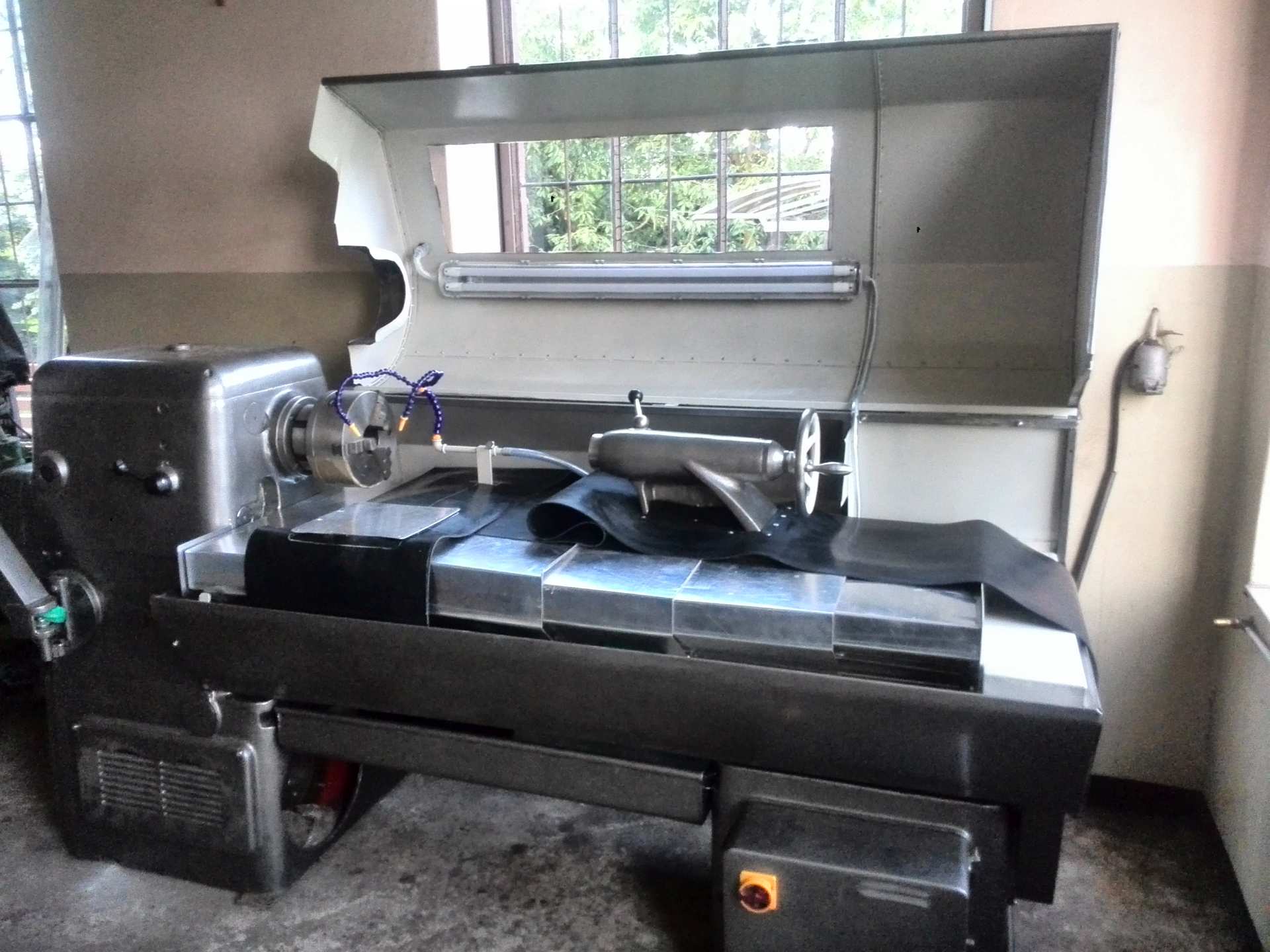

@kamar
Ja to bym miał do Ciebie wielką ogromną prośbę.
Mógłbyś wstawić zdjęcia jak zrobiłeś napęd z silnika do wrzeciona ?
Bo widzę że skrzyni brak, nowe koło pasowe również robiłeś ...
Wstawisz ?
Posty: 17330
#509
Post napisał: kamar » 30 sty 2022, 04:27
Mogę jutro zrobić ale nie bardzo jest czemu.
Reduktor wyleciał a silnik postawiony w jego miejsce na płytę uchylną.
Koło wrzeciennika dorabiałem znacznie później żeby zamienić chamskie paski C na A :)

Mamy prawie bardzo podobnie przerobioną tokarkę TUC 50 (totalny remont w Łukowie i cała reszta nowa, osłony sami dorobiliśmy, centralne smarowanie itp.), ale mamy problem z przecinaniem i chciałbym zadać pytanie.
Czy narzędzie to HSS lub listwa na płytki?
Jakie tu są posuw i obroty, że to tak pięknie idzie?
