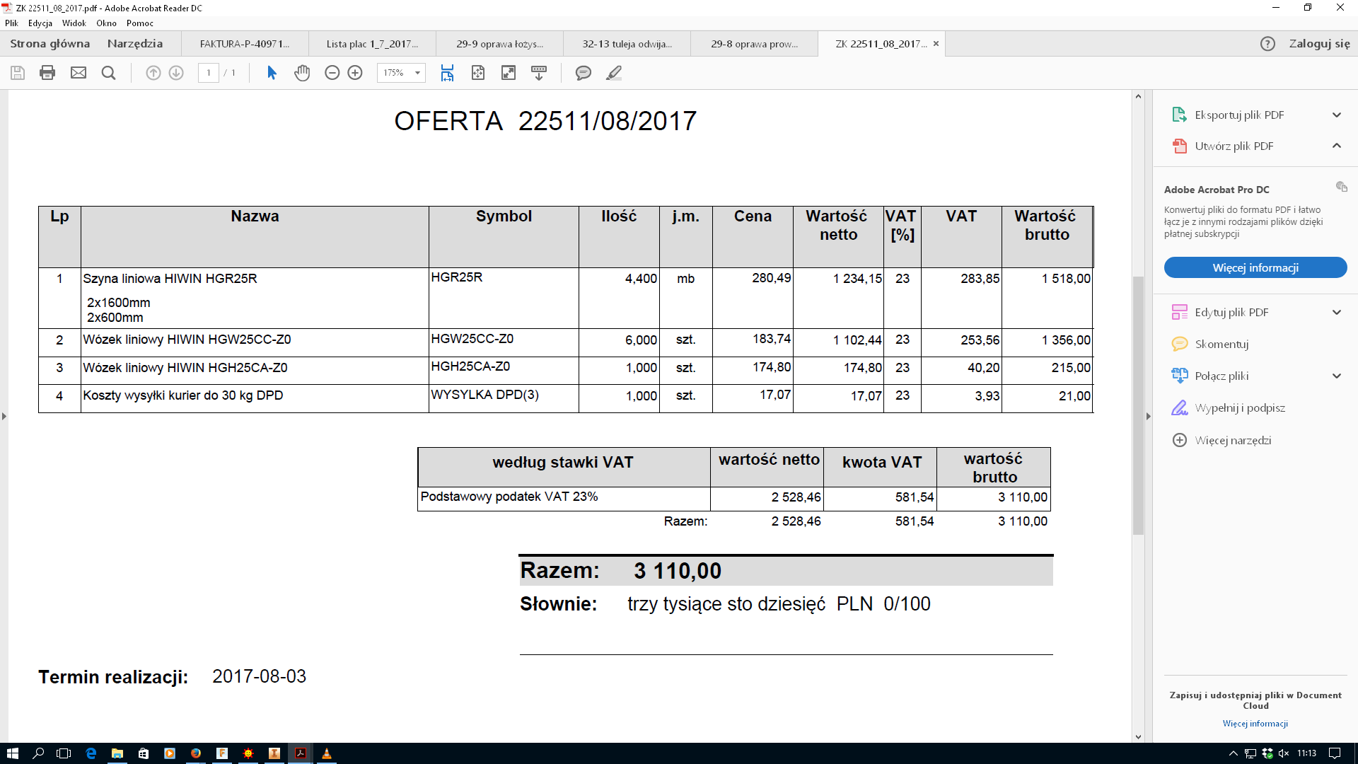

Post napisał: kamar » 07 sie 2017, 11:17
Spokojnie, za komplet Hiwina to tuca by kupił :) wiec rwania nie przewiduję :)
Obrazek[/quote]
I to z rabatem za forum :)

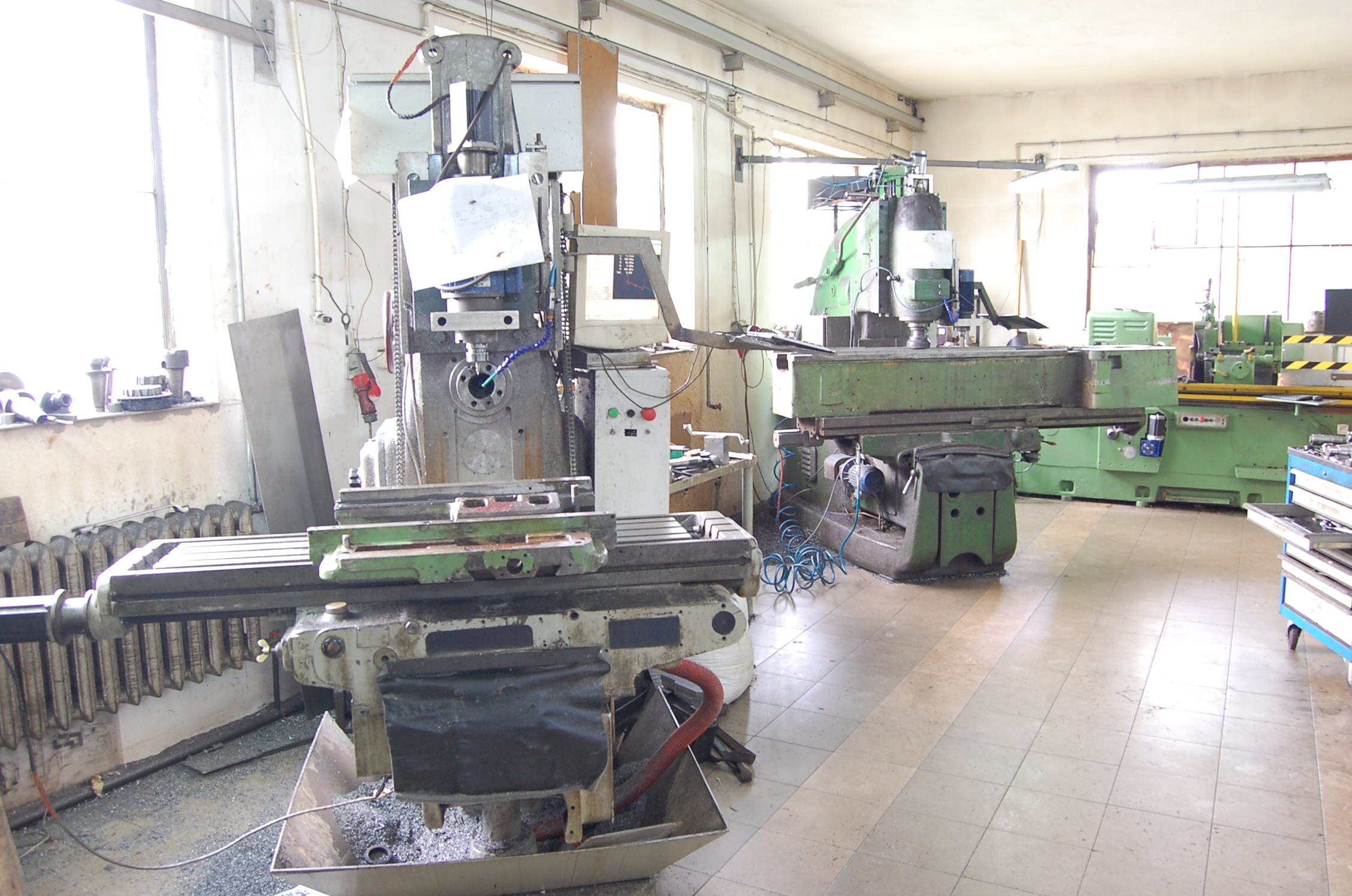

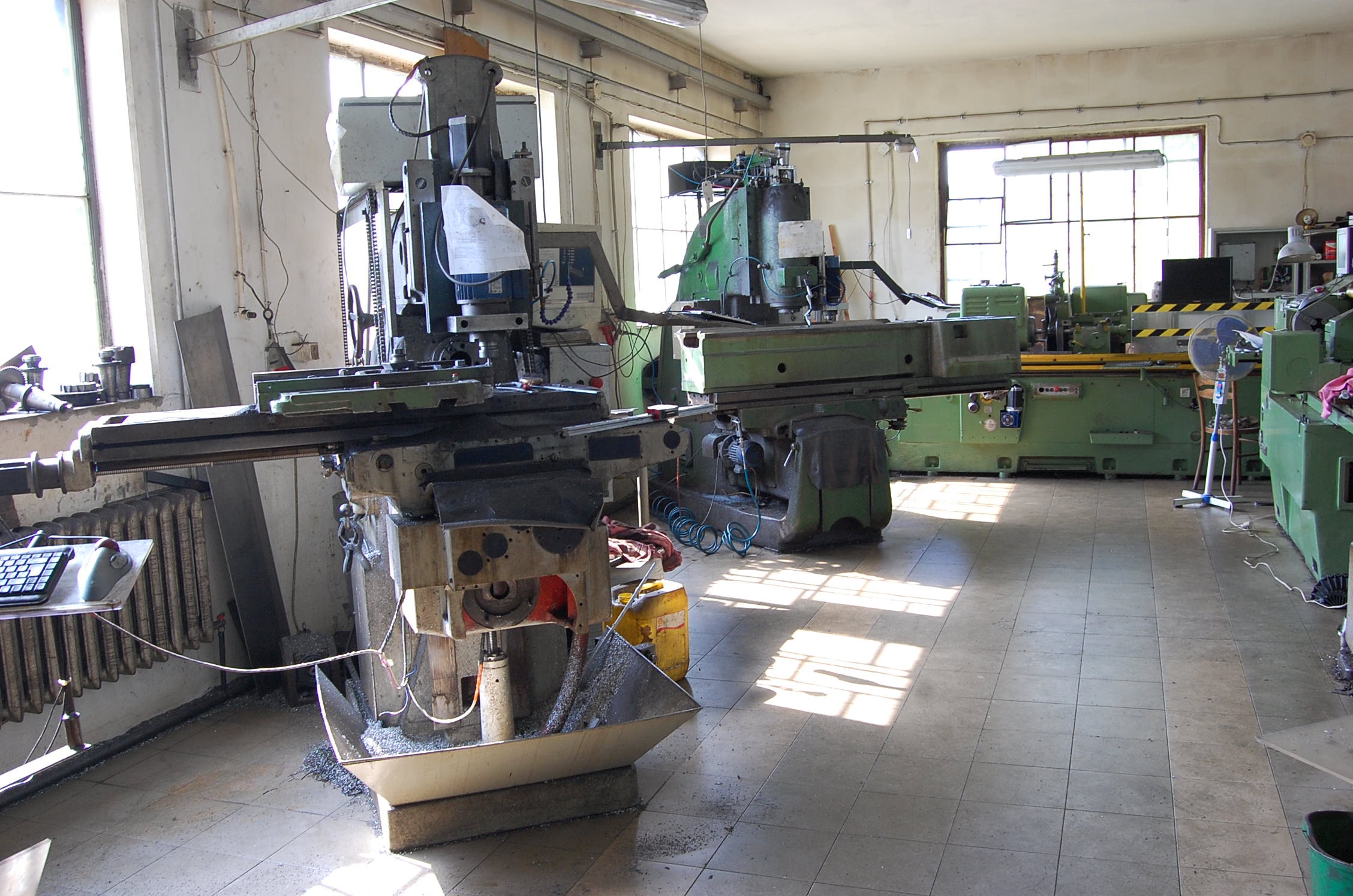

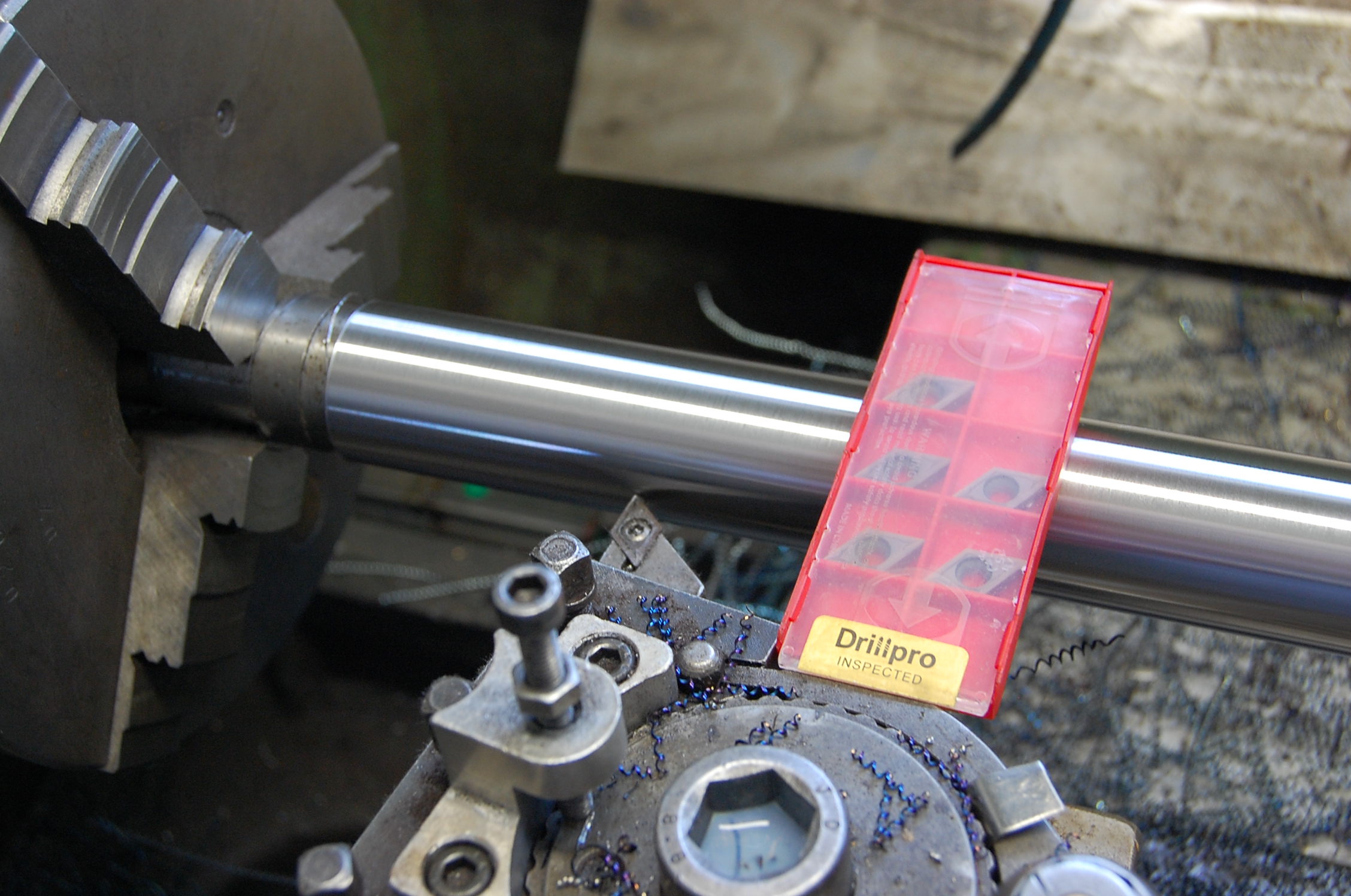

Post napisał: kamar » 11 sie 2017, 15:26
Półtora miesiąca i Deja Vu :)
Obrazek Obrazek

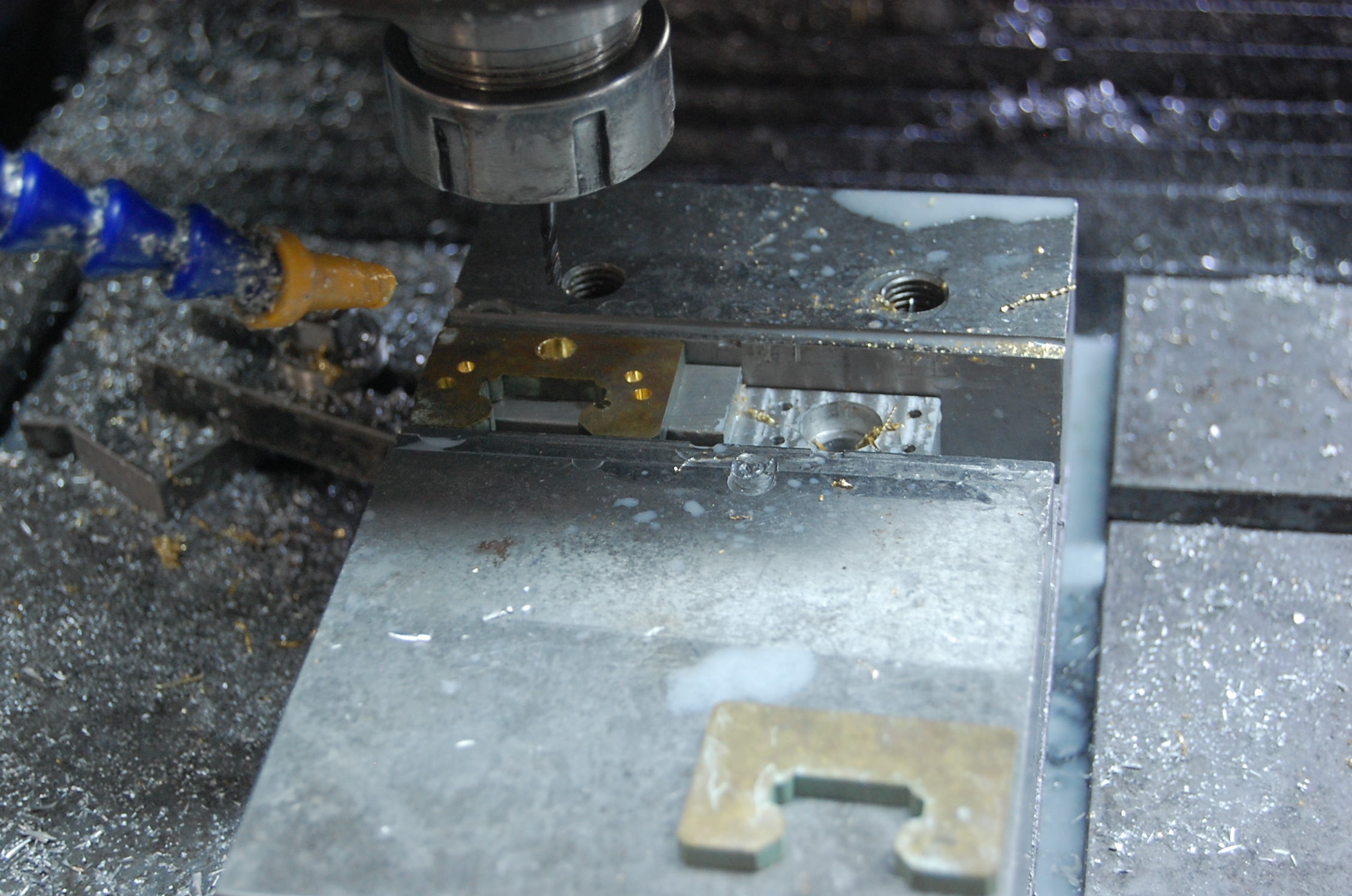

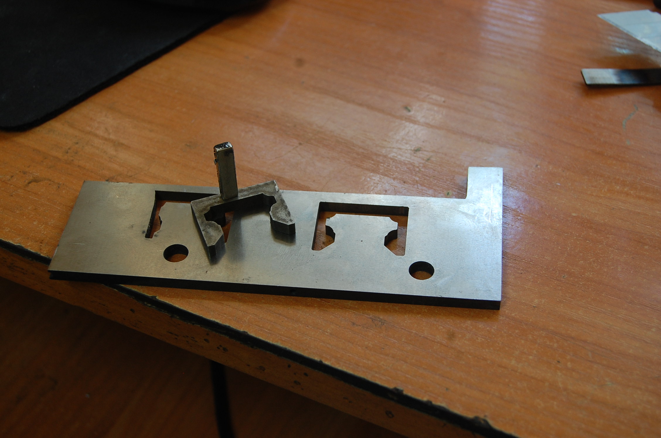

#480
Post napisał: kamar » 14 cze 2019, 07:56
Obrazek Obrazek
No niestety, wózki wytrzymały dwa lata. Szlak trafił zgarniacze w obu wózkach od uchwytu.
Jest pomysł aby dołożyć zgarniacze z filcem a jak sie sprawdzi to zobaczymy.

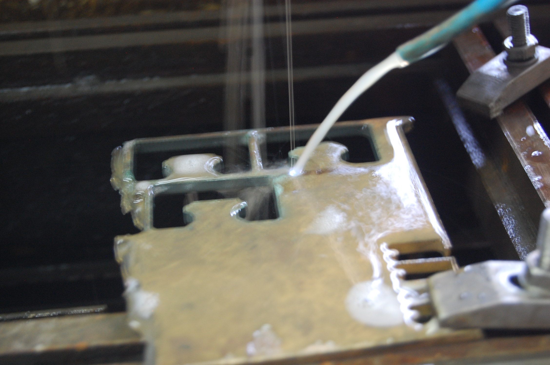

Dodane 1 godzina 19 minuty :
Re: Lifting (reanimacja ?) TUC - 40
I już się robią
Obrazek Obrazek
Łącznie z matrycą do wycinania uszczelki filcowej :)
